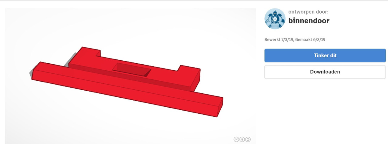

Een trekhaak had ik nog niet onder de RR.
2 eisen, stevig en afneembaar.
Begonnen met de achterste bodysteun, hier een gat van 8 x 20mm ingemaakt.
Versie 1 van de trekhaak zat mooi maar de pin kwam net tegen de bumper. Deze trekhaak past strak in bovenstaande bodysteun en wordt door een 4mm asje op zijn plek gehouden.
Versie 2 van de trekhaak. Nu zit deze ver genoeg naar beneden en naar achteren, de pin komt niet meer tegen de bumper.
