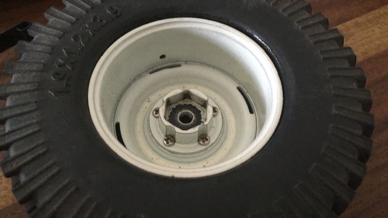

De bedoeling is om de velgen te voorzien van twee 684ZZ 4*9*4 mm lagers . (lagers besteld, 10 voor € 1,78)
12mm hex meenemer aangepast voor de twee lagers.
