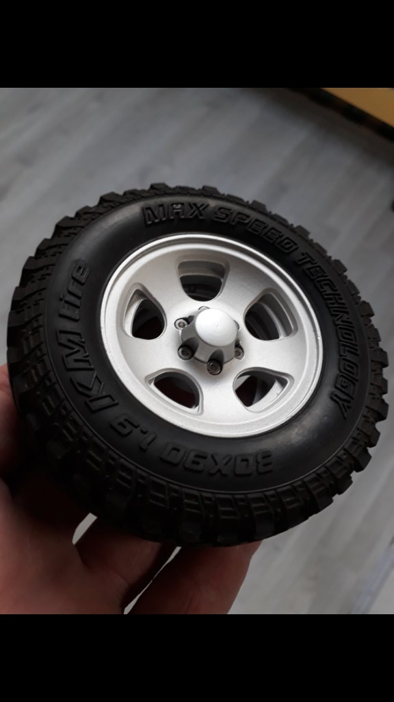

Zojuist de nieuwe velgen besteld :)

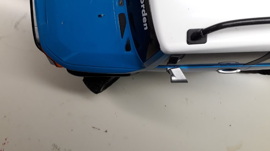

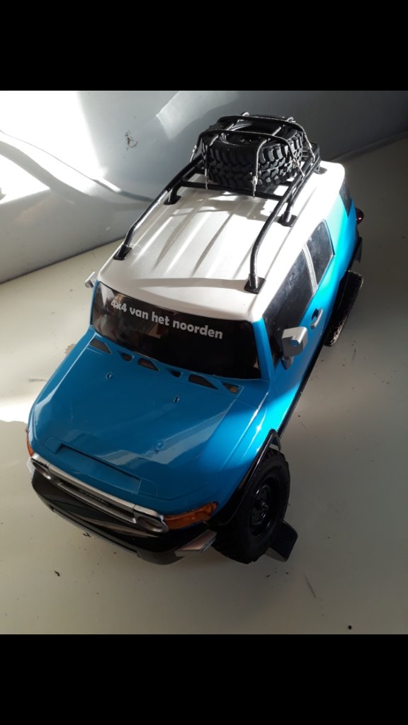

De zwarte en blauwe kleur blijft mooi zoals die is. Het witte dak was wat vergeeld dus die maar opnieuw gespoten.
Ook de spiegels maar opnieuw gespoten wan die waren aardig beschadigd.
Ook maar ff en reservewiel op het dakrek geplaatst.
En natuurlijk een raamsticker :)

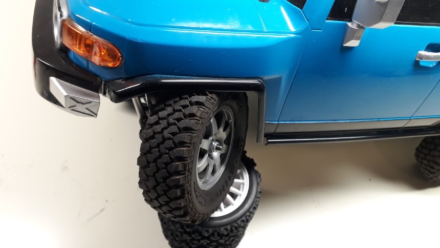

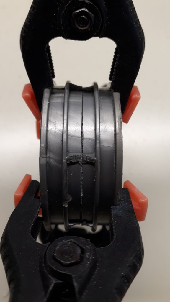

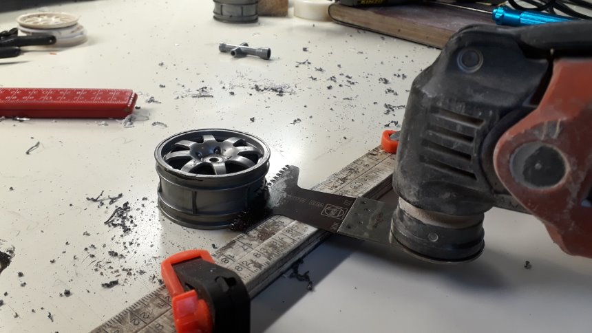

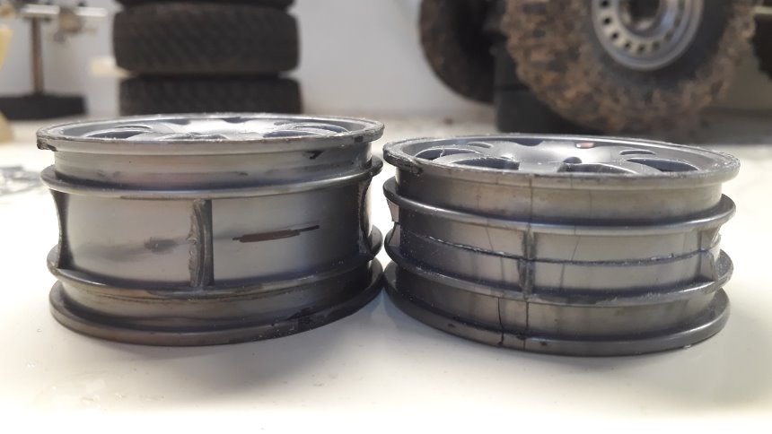

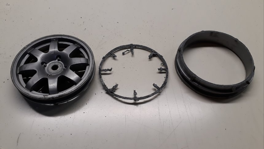

De alu velgen inmiddels weer verkocht, ze staken voor mij veel te ver naar buiten toe.

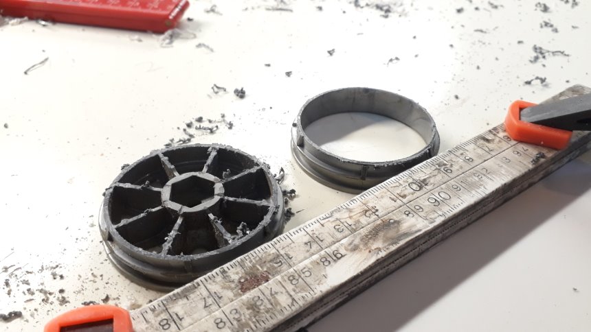

Ik had nog leuke velgjes liggen die ik ook gebruikte voor de Discovery van mij, voordeel van deze velgen was dat ze mooi ver naar binnen komen, nadeel was dat ze net wat te ver naar binnen kwamen zodat ze aanliepen tegen de steeringknuckle :x
Dus deze velgen maar versmald :D zie foto's. Zo passen ze perfect :D
Ook inmiddels alle elektronica vervangen en een iets langere servo arm er op gezet.
De stuuruitslag is nu wel erg scherp :shock:
Nu wachten op beter weer en dan maar testen.

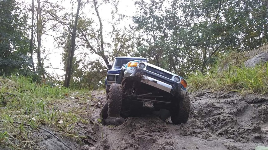

Nu eindelijk in het wild :)

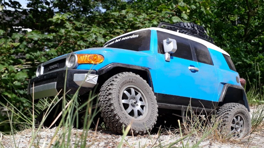

Re: Toyota FJ Cruiser.
Bericht door johanv » 25 okt 2020 12:32
Gister even gereden in Heerenveen.
