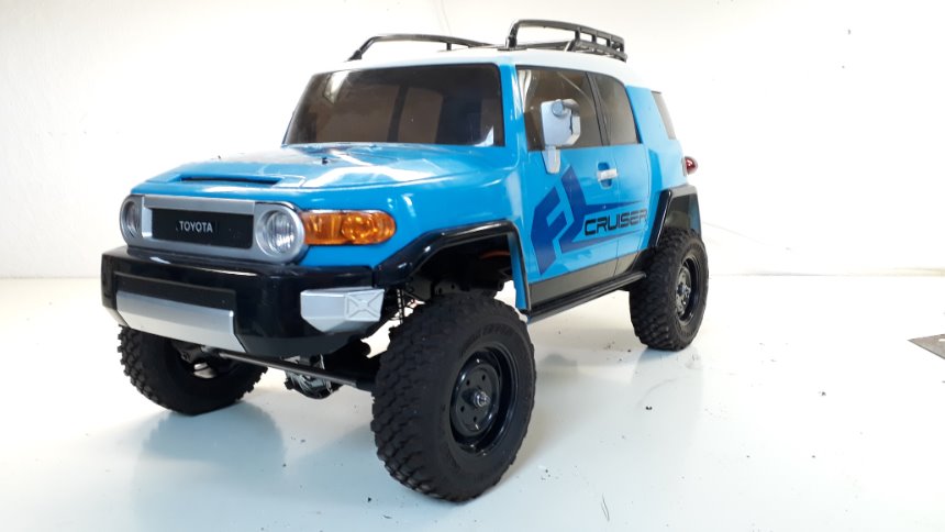

Hoi!

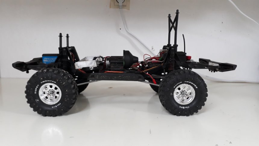

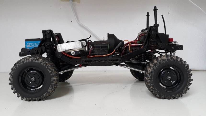

Ik had al een hele tijd een FJ cruiser body liggen van Nikko.
Nu eindelijk daarvoor een chassis kunnen vinden.
Voor een mooi prijsje heb ik een Vaterra Ascender gekocht.
Ik had nog nooit een Ascender in handen gehad, maar moet zeggen dat het er erg goed uit ziet.

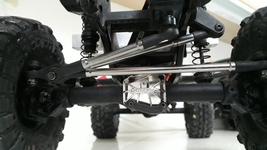

Wat mij direct opvalt is dat de wagen is voorzien van alu links en zelfs een chassis mounted servo met Panhardbar.
Ik wist van [mention]Gert-Jan[/mention] dat deze assen ook nog vrij simpel te versmallen zijn, of ik dat ga doen weet ik nog niet, maar het idee dat dat kan is altijd goed :)

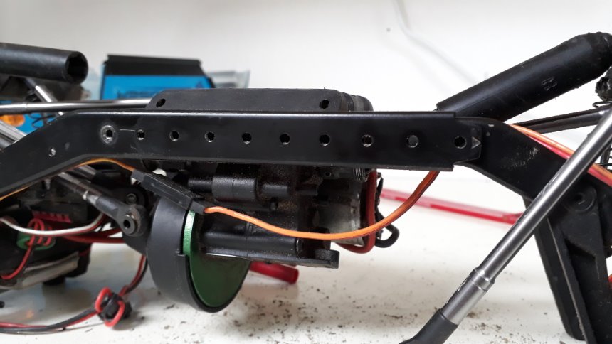

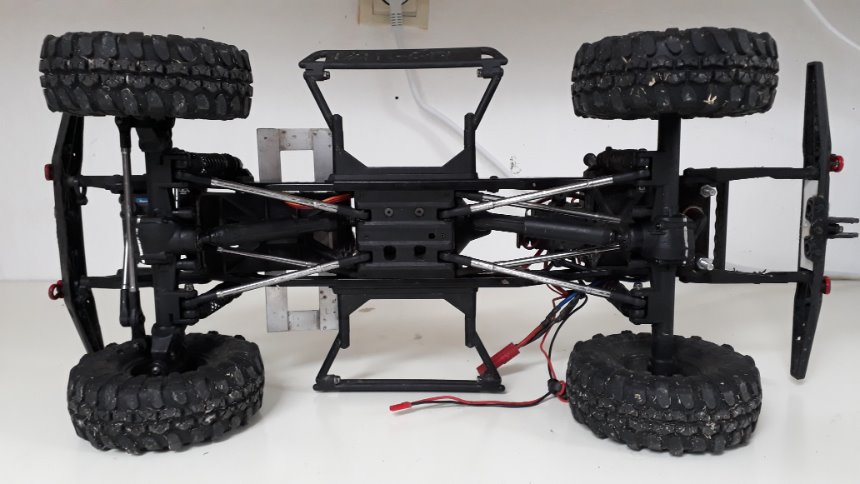

Wat eigenlijk ook erg leuk is, is dat het chassis uit twee delen bestaat, als je de links en skidplate los haalt kan je het chassis in elkaar schuiven om de wielbasis te inkorten :)
De alu links hebben korte alu linkjes/buisjes er tussen zitten die je kan verwijderen om de wielbasis in te korten
Dit werkt echt super!
De wielbasis is nu inmiddels van 31,4 naar 27,8 gegaan zonder extra onderdelen nodig te zijn.
Alleen de aandrijfassen een beetje moeten inkorten en klaar is hij.
Nu dus even uitvinden hoe ik de body ga bevestigen en opzoek naar leuke bijpassende velgen.

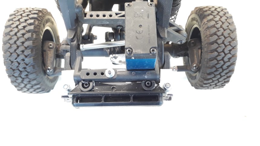

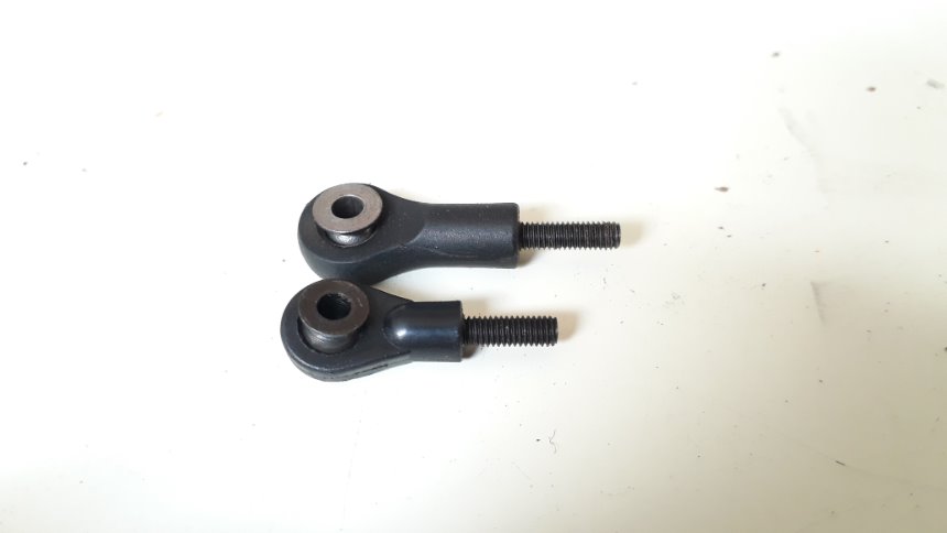

Inmiddels de wielbasis toch nog iets korter gemaakt, ik heb aan een kant van de voorste lowerlinks de rod ends vervangen door iets kortere rod ends :)

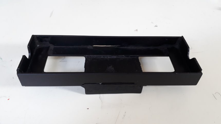

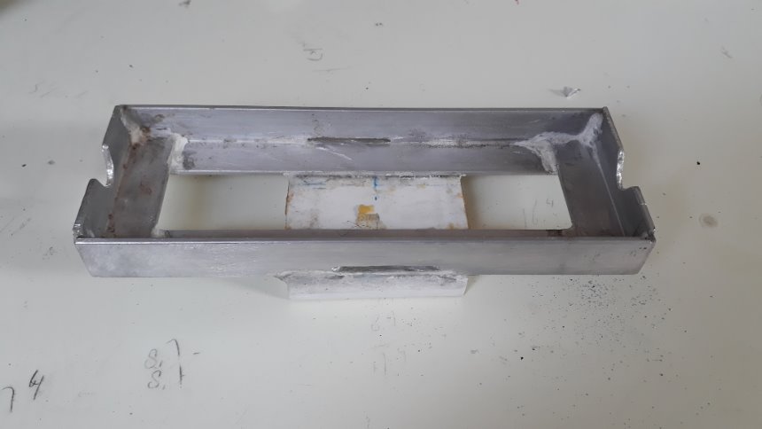

De accu bak gemaakt door de vorige eigenaar maar een klein beetje aangepast, in heb aan de zijkanten een opening gemaakt zodat de accukabels niet in de knel komen en lekker de ruimte hebben.
ook gelijk de accubak maar mat zwart gespoten.

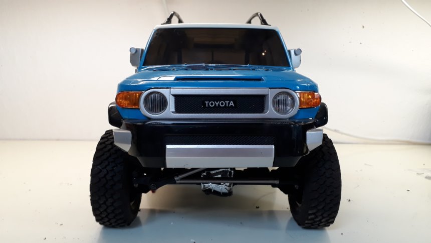

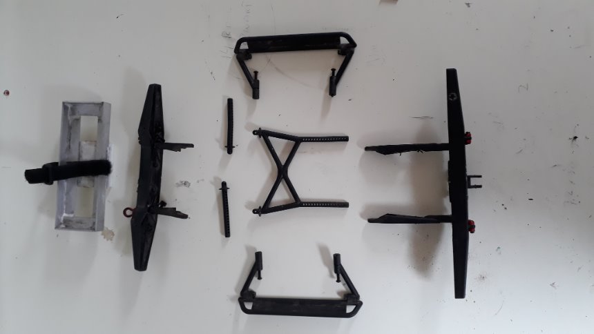

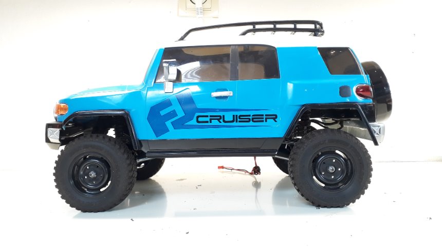

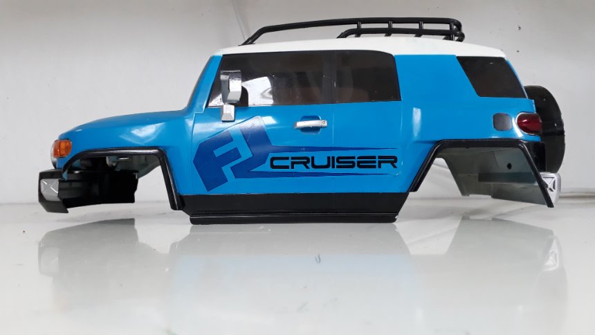

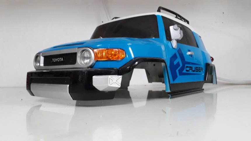

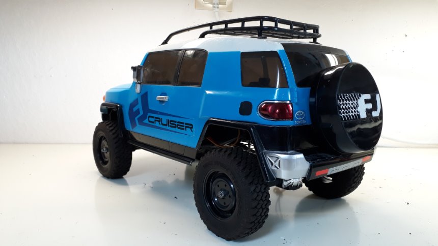

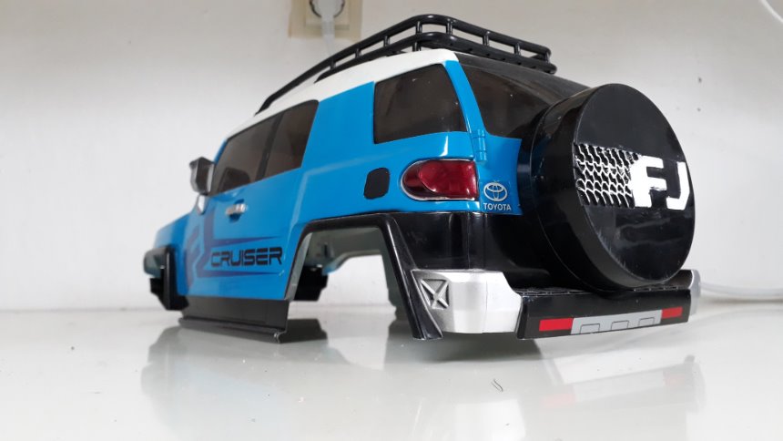

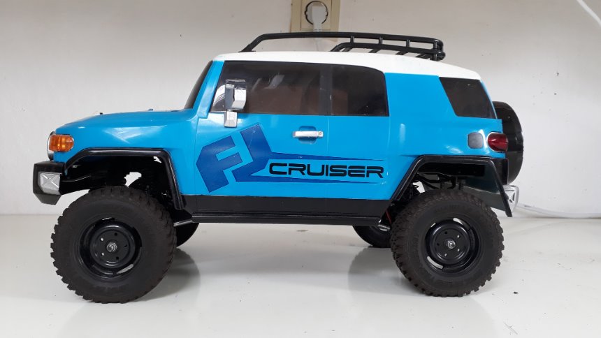

Inmiddels de body bevestiging klaar.

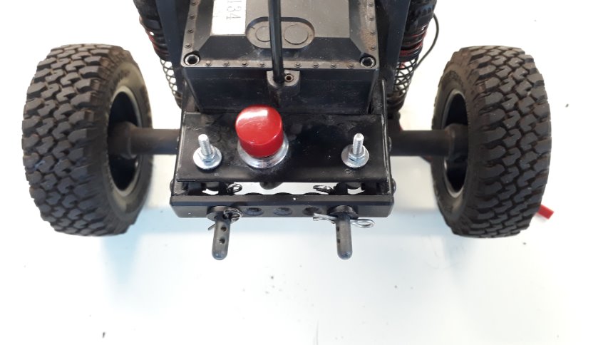

Achter twee bodymounts aan het chassis vast gezet, deze mounts gaan door de body heen en komen uit in het reservewiel cover.
aan de voorkant de cc01 parts gebruikt.
Nu past de body perfect, ook de wielbasis is zo super!
Nu zien dat ik de stickers van de body krijg en ik moet een paar scheuren repareren die in het dak zitten terplaatse van de orginele nikko bevestigingen.

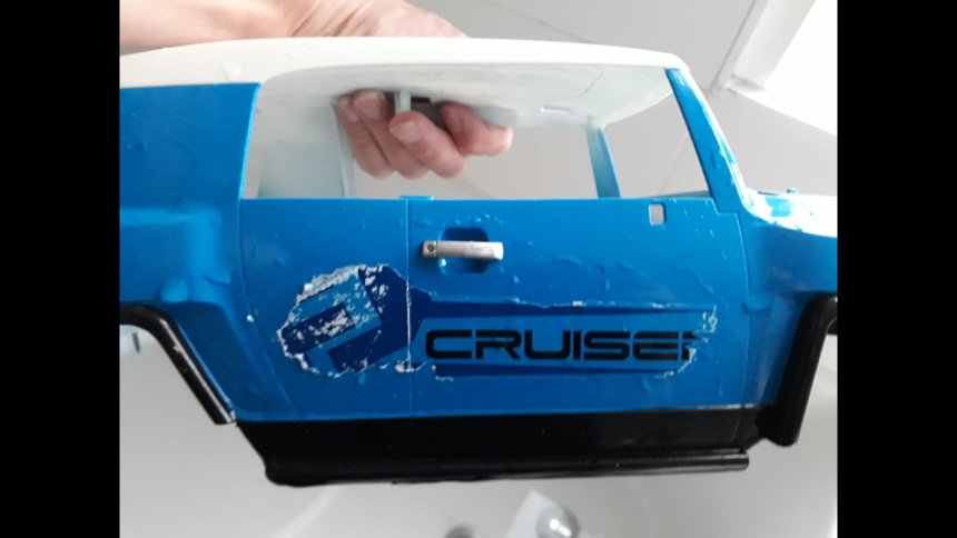

Dankje, ben net even begonnen met st8ckers er af halen. Dat valt niet mee helaas :evil:
Re: Toyota FJ Cruiser.
Bericht door johanv » 16 aug 2019 19:59
Iemand de gouden tip om de stickers er van af te krijgen?
Ik wil de mooie blauwe kleur behouden.
Het is een plastic sticker.

Bericht door Mud monkey » 16 aug 2019 21:36
Je zou het kunnen proberen met föhnen , wel voorzichtig aan met de kunststof ondergrond
Good luck
Rctecto
Locatie: Woerden
Bericht door Rctecto » 16 aug 2019 21:37
Al met warm / heet water geprobeerd? Dat maakt de lijmlaag wat zachter en de sticker flexibeler. En anders voorzichtig met wasbenzine proberen.
