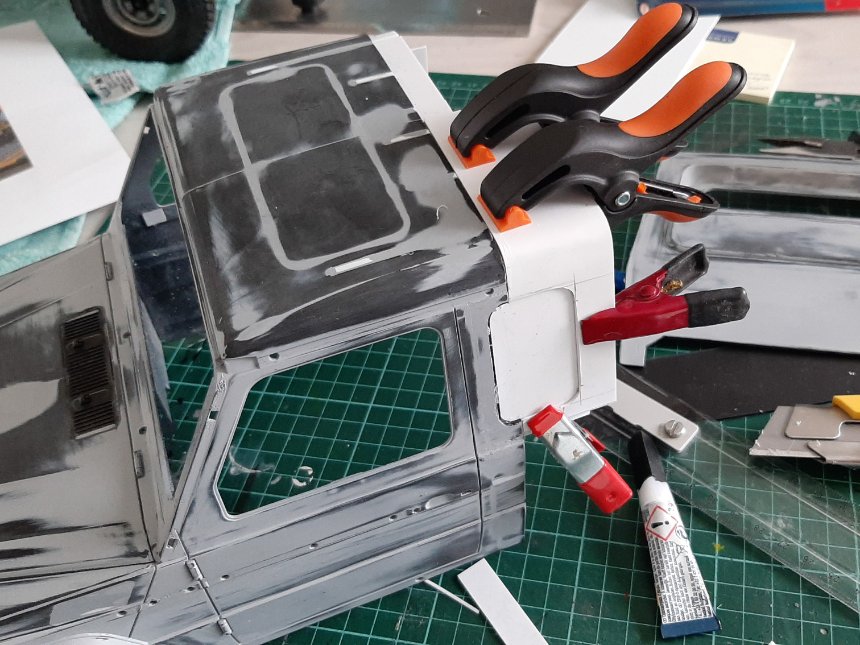

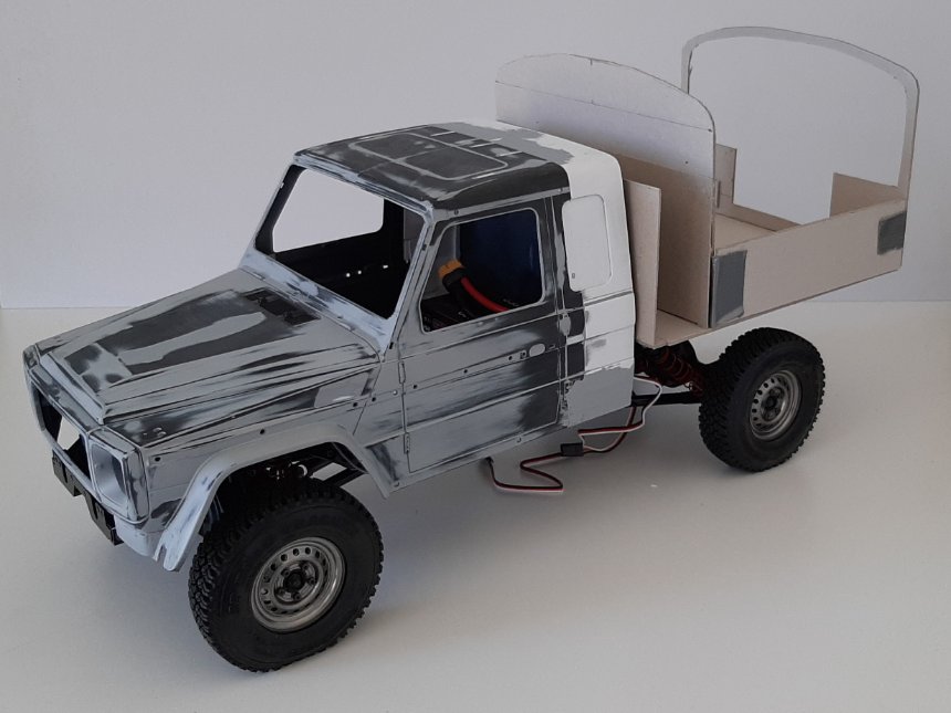

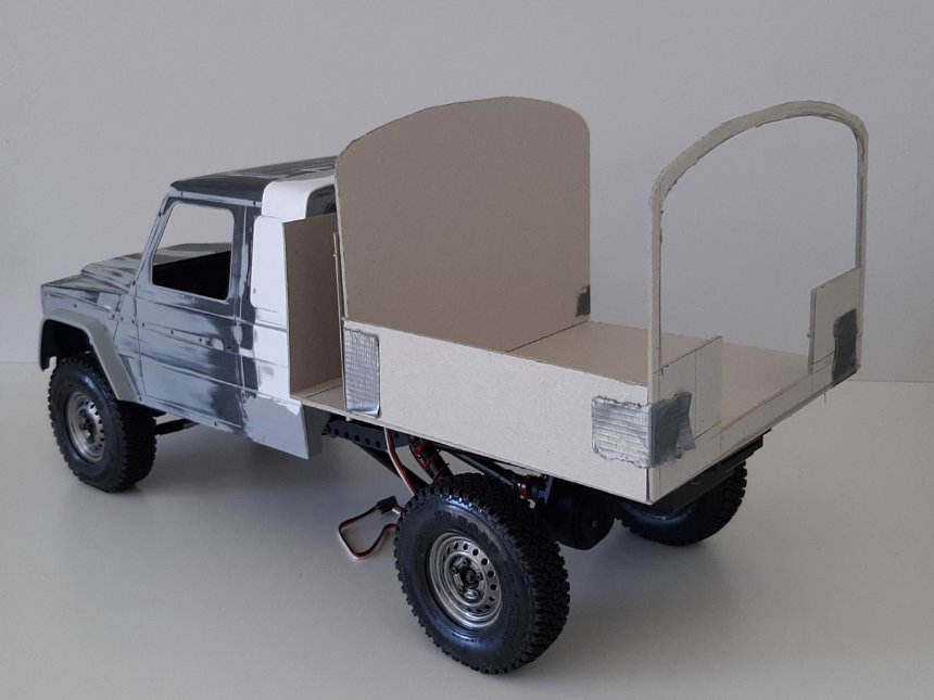

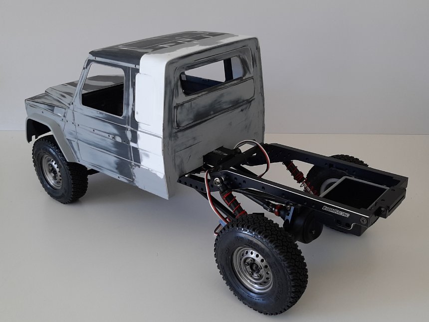

Betekende wel dat ik de achterkant eerst moest slopen om er vervolgens weer 3,5 cm aan te breien. Zo hou je jezelf bezig…… Voor het achterste deel even wat van karton gemaakt om de verhoudingen en maten te bekijken.

De cabine is net iets langer dan de standaard pickup versie. Wat voor mij goed uitkomt voor de plaatsing van de accu. Ik denk dat die nu net op zijn kant achter de stoelen kan komen.

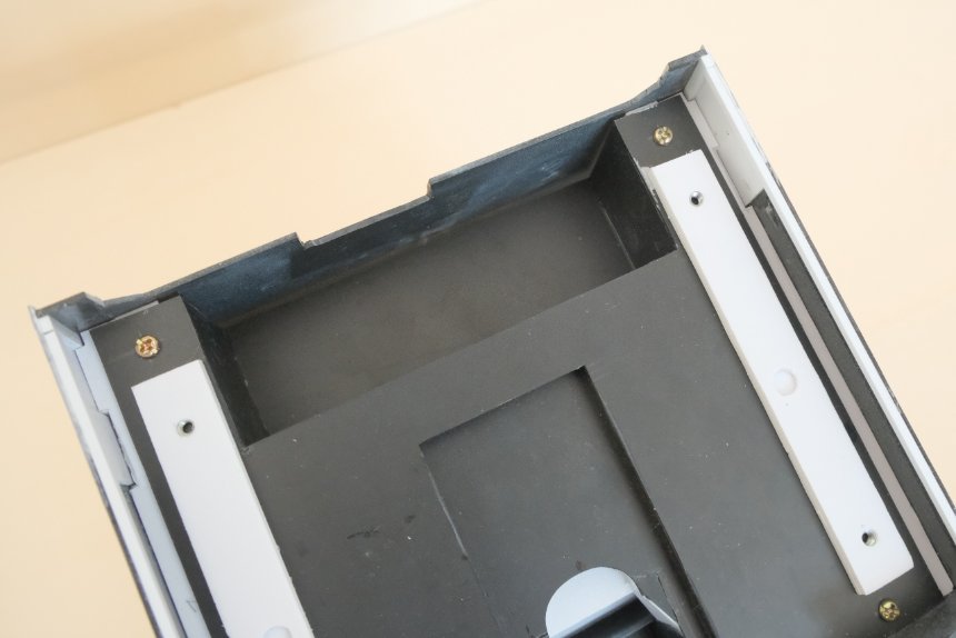

Weer wat verder met de G-Wagon:

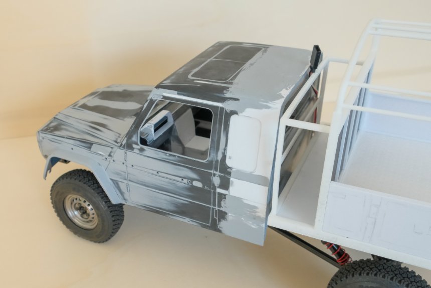

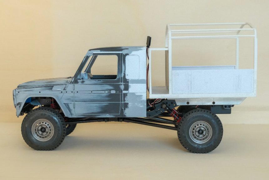

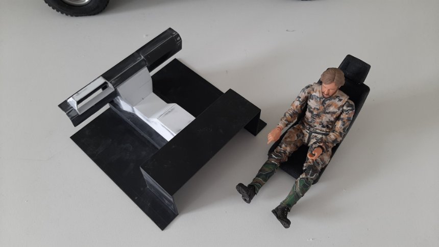

Begin gemaakt met het interieur. De accu komt onder de zwarte doos. Stoelen kunnen net ervoor.

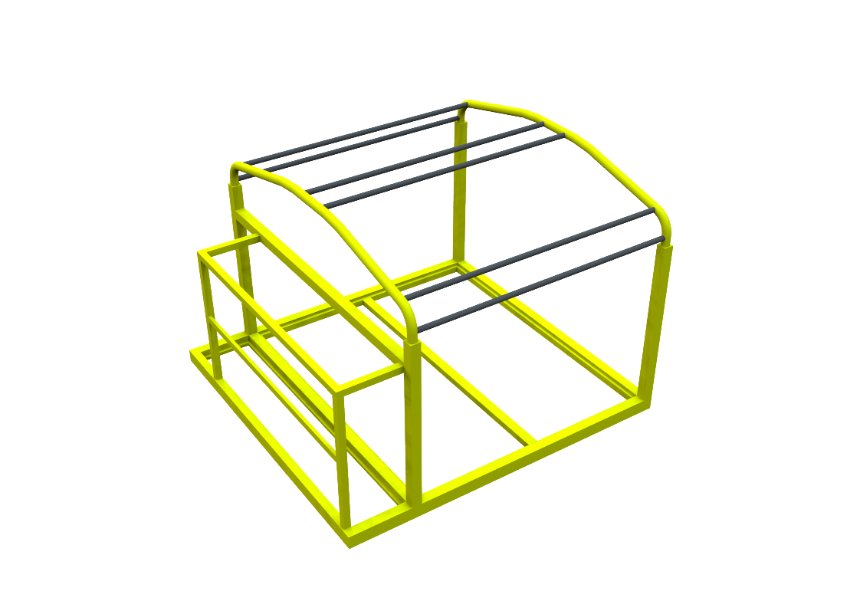

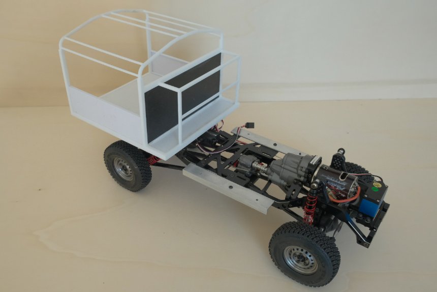

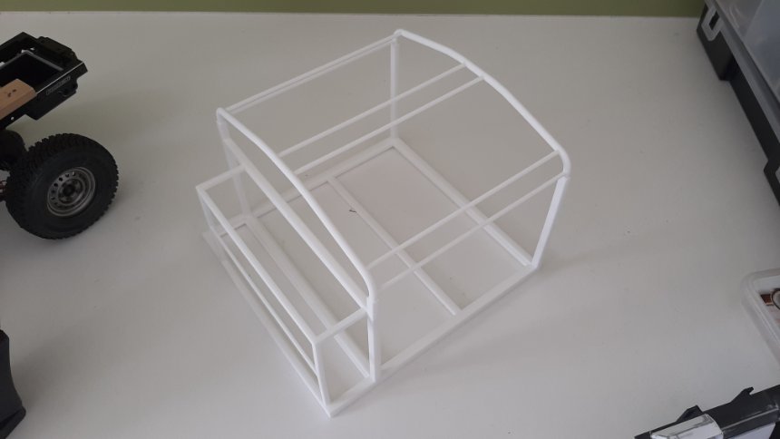

De basis voor het achterste deel uitgetekend in sketchup en laten printen.

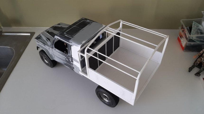

En styreen panelen erin gelijmd. En alles op het chassis gemonteerd. De onderdelen zijn vastgezet met schroeven in moertjes van Tamiya (TA01/02 chassis), die zich in het plastic vasttrekken. Lijkt goed te houden. Accuwissel kan binnen 3 minuten......
