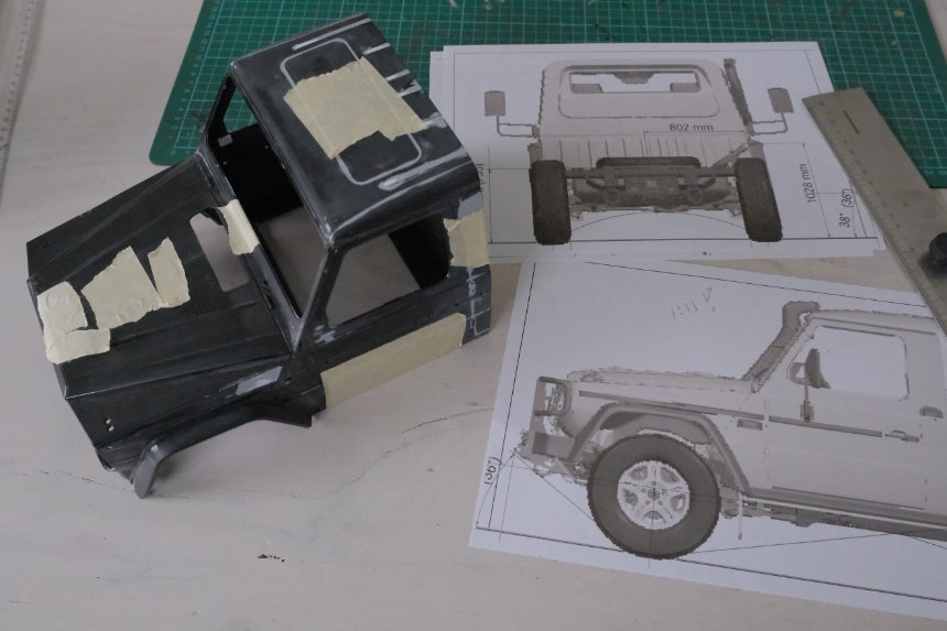

Alleen ik had er nog niet een goed plan mee. Tot ik wat plaatjes van een Pickup versie tegenkwam.

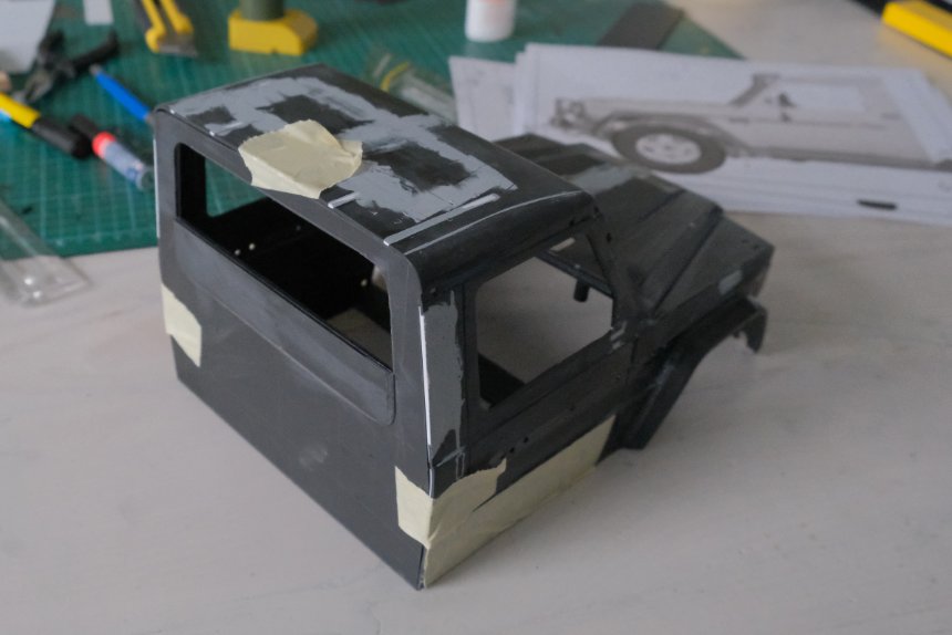

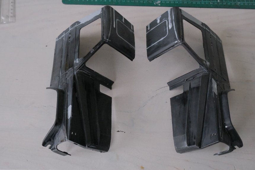

Na het verder uitpluizen van de schaal, maten en verhoudingen, kwam ik erachter dat de body eigenlijk te breed is voor de lengte. In de lengte is de body +- schaal 1:11. En in de breedte eerder 1:9,5. Na wat puzzelen lijkt het erop dat de body in het midden flink verbreed is. Daarom besloten om er een strook van 12mm tussenuit te halen.
En weer begonnen met in elkaar lijmen en de vulling voor de achterkant voorbereid.

Eerst de cabine maar eens fixen.

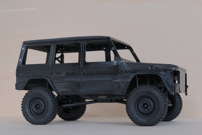

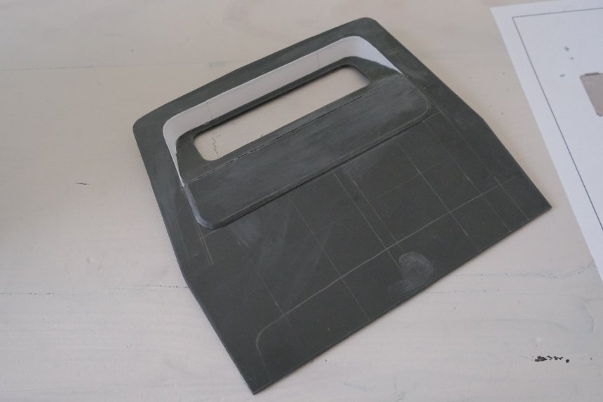

Wat kleine dingen aan de body gedaan en een eerste grondlaag gegeven om alle oneffenheden duidelijk te krijgen.

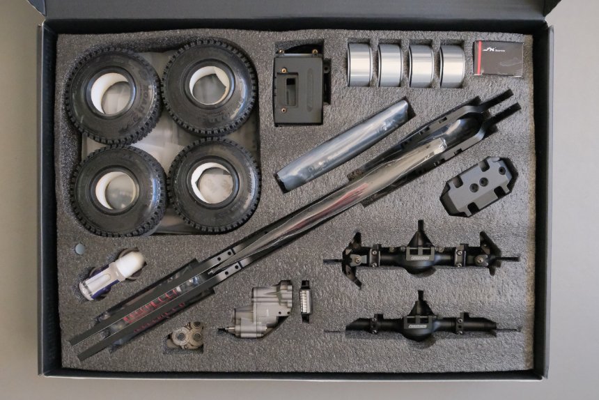

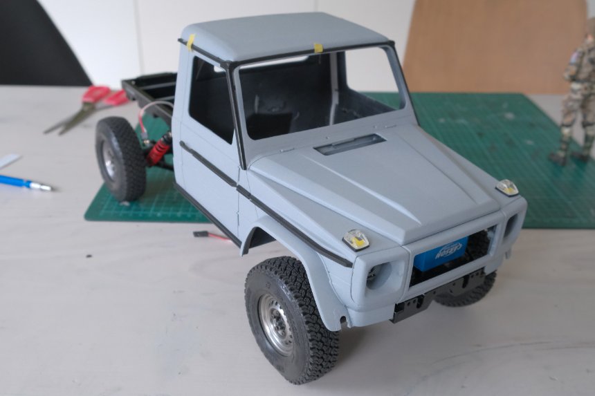

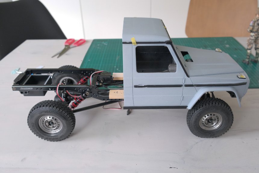

Maar gisteren ook het BRX-01 chassis binnengekregen. Ziet er allemaal super strak uit en ik kon het niet laten om hem meteen in elkaar te zetten. Dat ging ook soepel, volgens mij is er goed over nagedacht. En er zijn echt veel instellingen en variaties mogelijk.
De body, nu 180mm breed, lijkt ook redelijk te passen.
een exclusief label per chassis. Marketing is ook een vak......
Ben er nog niet uit wat het precies gaat worden, ik twijfel ook nog of ik de neus van de body ga verbouwen. De meeste utilitaire versies van de G-klasse hebben net andere koplampen. Gebaseerd op een oudere versie.
