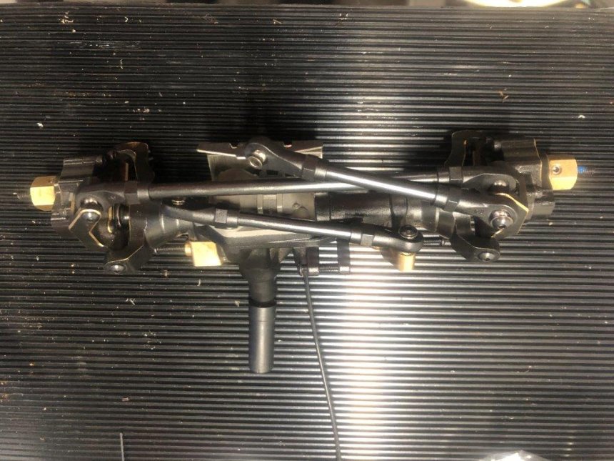

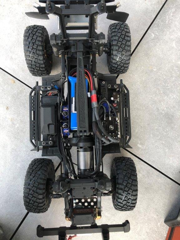

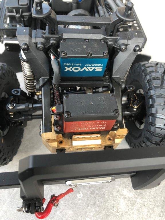

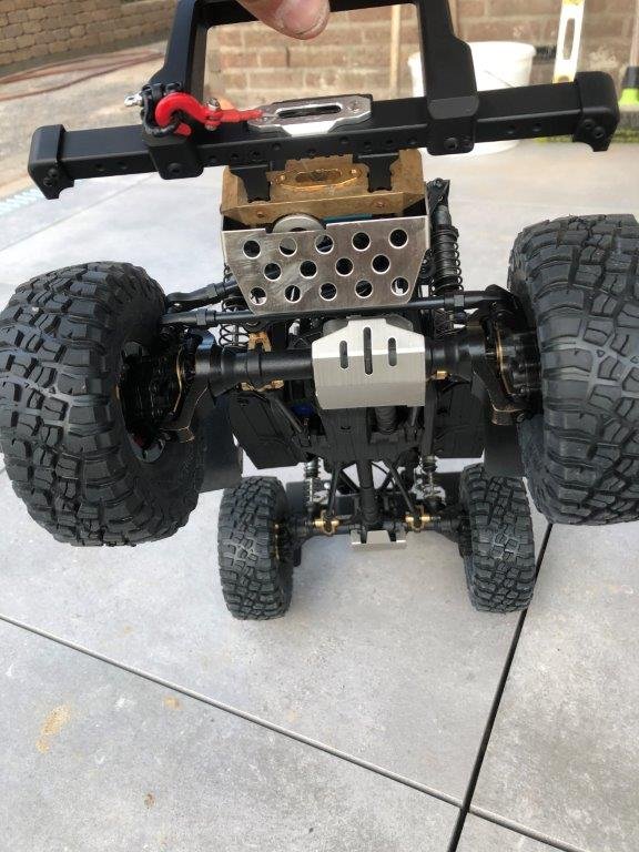

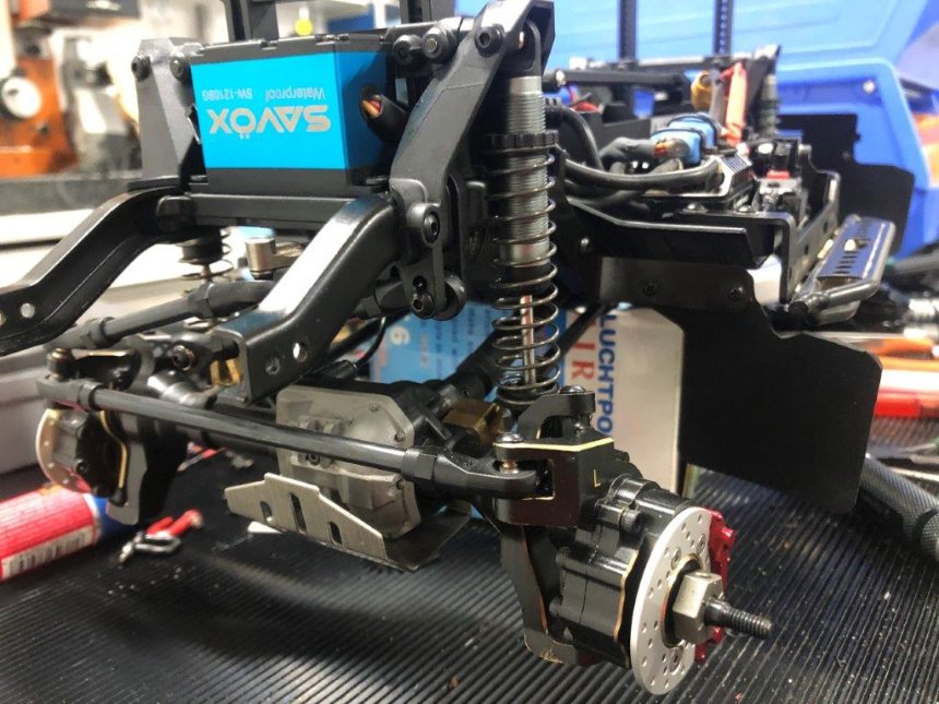

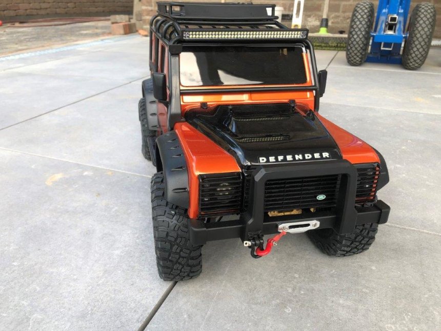

Er is weer aardig wat gesleuteld aan de TRX4 dus hierbij een kleine update.
Onder de kap is onderstaande gedaan:
- Hobbywing AXE 550 2700KV combo
- Savox stuurservo SW-1210
- Castle 10A BEC
- Servolier bestuurbaar vanaf zender

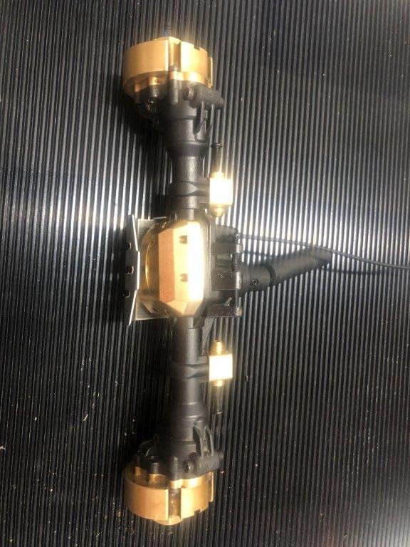

- Messing Portal covers voor en achter
- Messing link bevestigingen voor en achter
- Messing “C-hubs”? voor
- Messing Diff cover achter
- Messing voorbumper steun

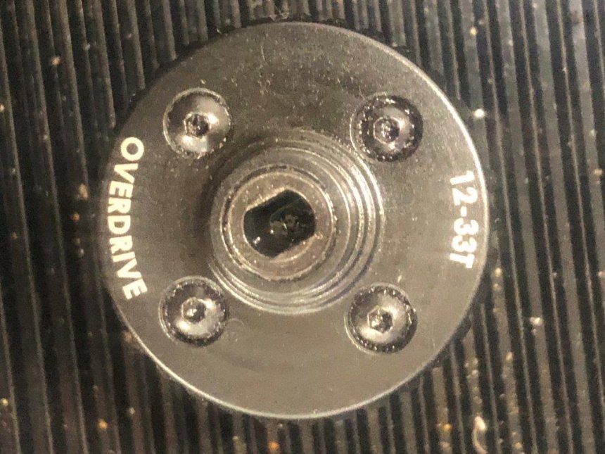

- Stalen tandwielen met overdrive in het voorste diff.
- 5mm verbreding per kant, die heb ik er later weer afgehaald ivm aanlopen wielen tegen de body bij het insturen
- Fake schijfremmen voor
- Stalen rocksliders
- RVS beschermplaten aan de onderkant
- Tank met dubbele uitlaat (zien er nu niet uit, lijkt wel een handvat van een kruiwagen. Ze beschermen de achterhoeken van de body wel goed op deze manier. Ga ze in de toekomst nog aanpassen, eerst een goede pijpenbuiger kopen / maken).
- Meeste bekabeling voorzien van sleeves, is een hoop werk maar geeft wel een strak resultaat vind ik
- Absima CR6P zender en ontvanger

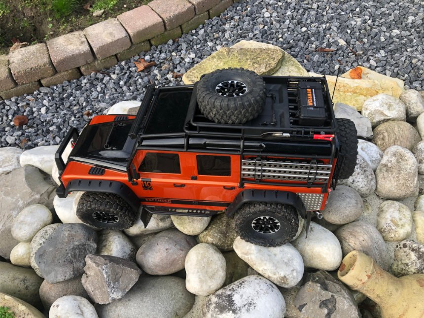

Aan de body heb ik het volgende gedaan:
- Motorkap scharnieren
- Deur scharnieren
- Alu velg voor reservewiel
- Rubber tankdop
- Brandstoftanks weggehaald.
Wacht nog op beschermroosters voor de ramen (ben benieuwd of ze nog gaan komen, 12 Mei besteld) dan gaat het binnenwerk van de body er nog een keer uit. Wil het er niet te vaak uithalen, plastic is goed maar niet gemaakt om 20x uit en in elkaar te halen. Dan komen de beschermroosters erop, de luchtinlaten op de voorschermen, deurgrepen, trap aan de achterkant, en de rijplaten met beugels voor de achterste zijramen. Het begint wel een zware jongen te worden, zit momenteel rond de 5,5 kg….

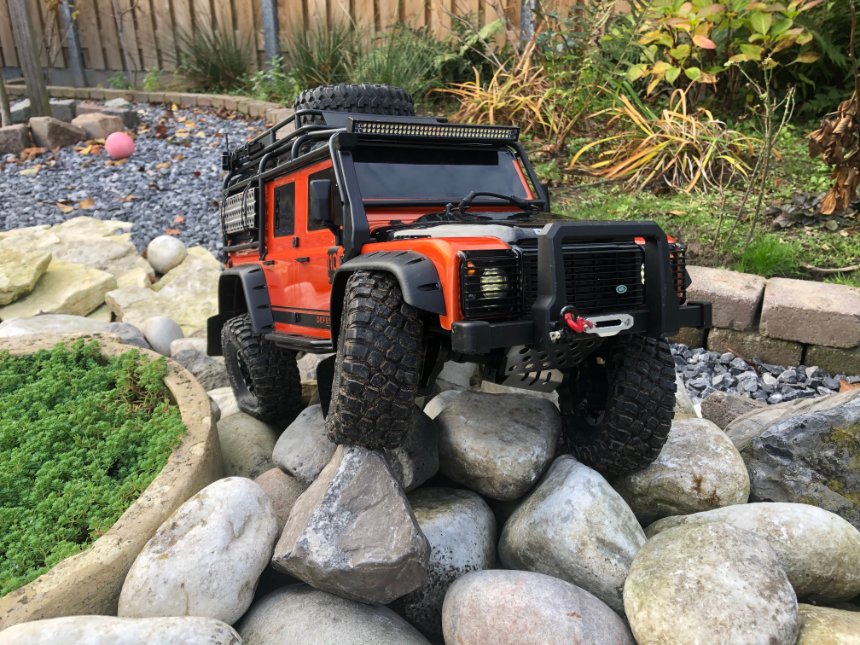

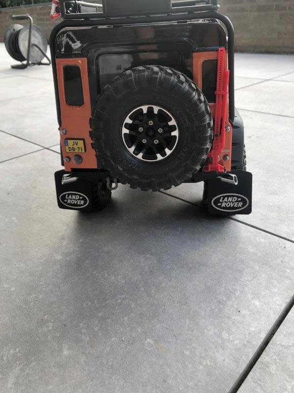

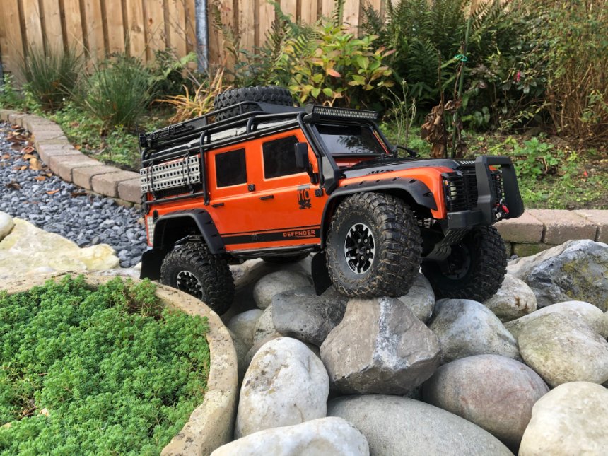

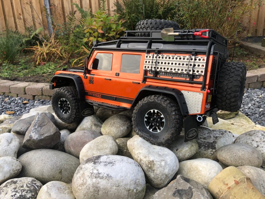

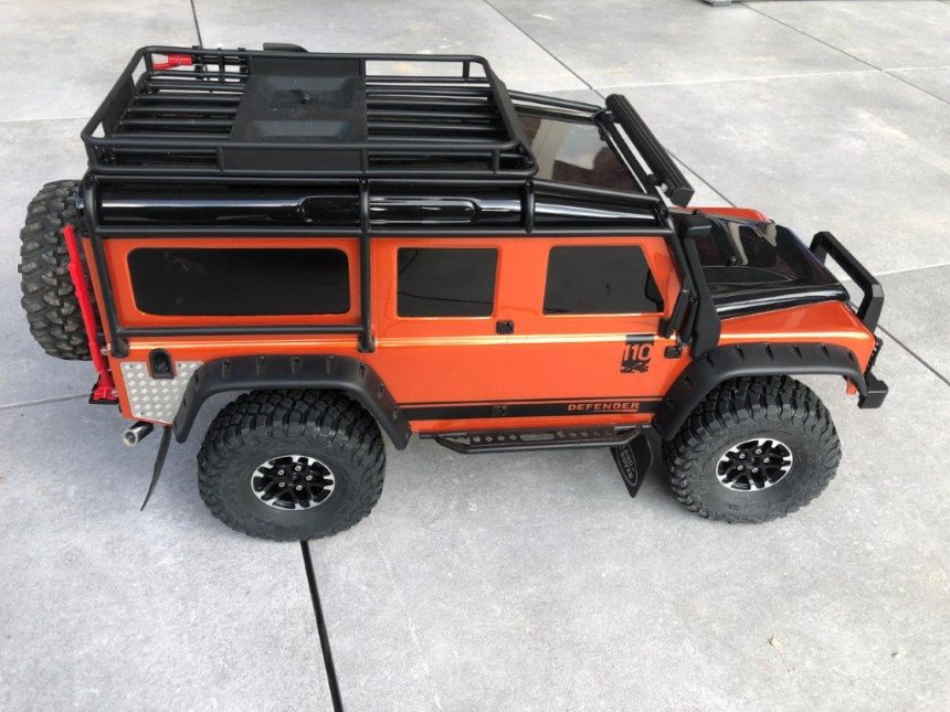

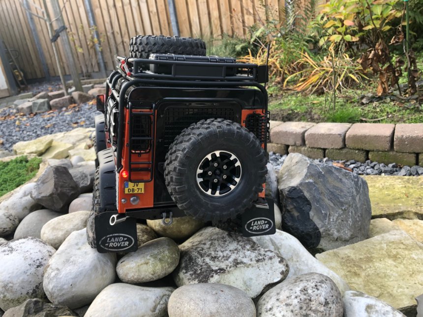

Eindelijk de motivatie gevonden om de puntjes op de i te zetten en de laatste spullen op de TRX4 te schroeven. Had nog deurklinken, luchtrroosters, trapje voor achterop, antenne en beschermroosters voor de achterramen te doen. Verder de voeding voor de verlichting "stekker loos" gemaakt en een schakelaar toegevoegd zodat ik de lichtbar op het dak en de rocklights uit kan zetten. Vind overdag de koplampen voldoende... Ben blij dat deze nou eindelijk af is, voelt alsof je na een half jaar de plintjes op de muur hebt zitten na een verbouwing :D
