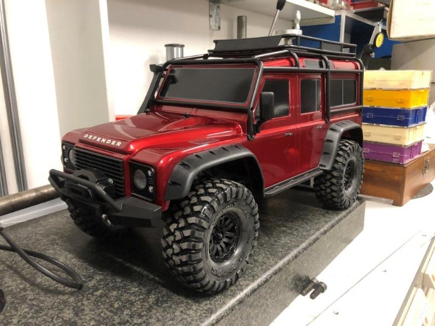

Na twijfel tussen een SCX-10 en Traxxas TRX4 de knoop doorgehakt en een TRX4 Defender gekocht. Had graag de Adventure Edition gehad, was echter niet meer beschikbaar. Is misschien niet echt uniek (kom ik hier achter ) maar vind hem wel gewoon erg mooi. De standaard rode kap ziet er goed uit, maar vind het niet echt een kleur om de TRX een beetje te pimpen, meer een kleur om een paardentrailer achter te hangen.

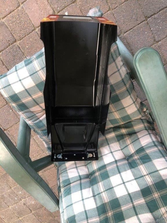

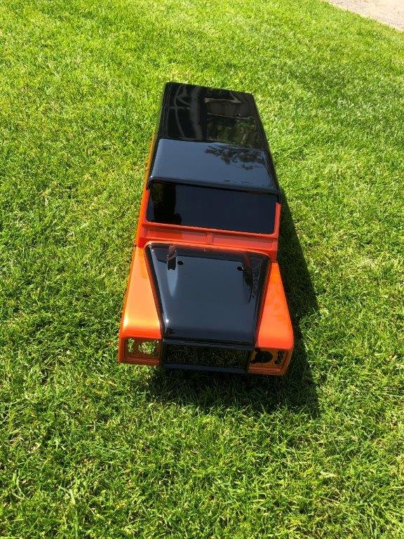

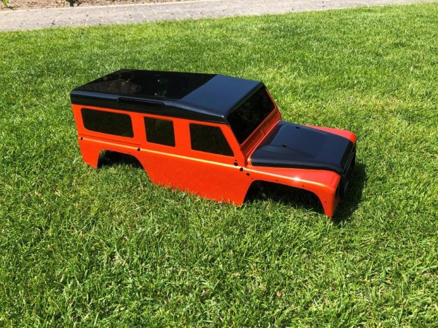

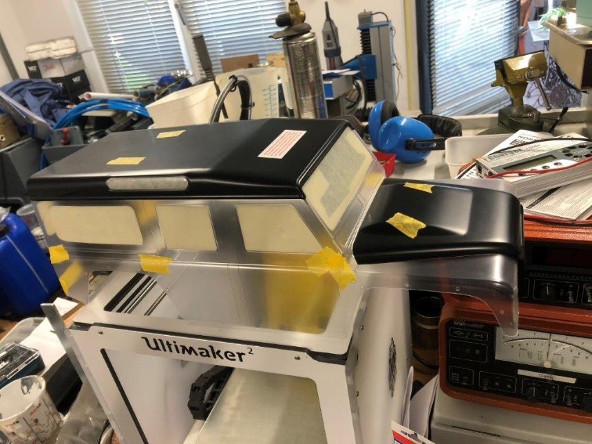

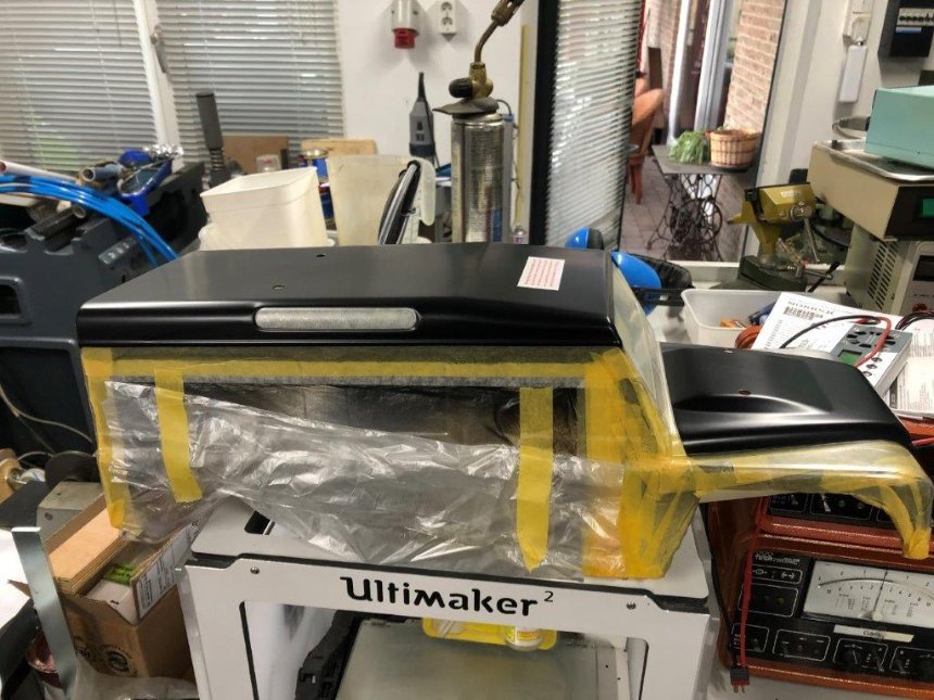

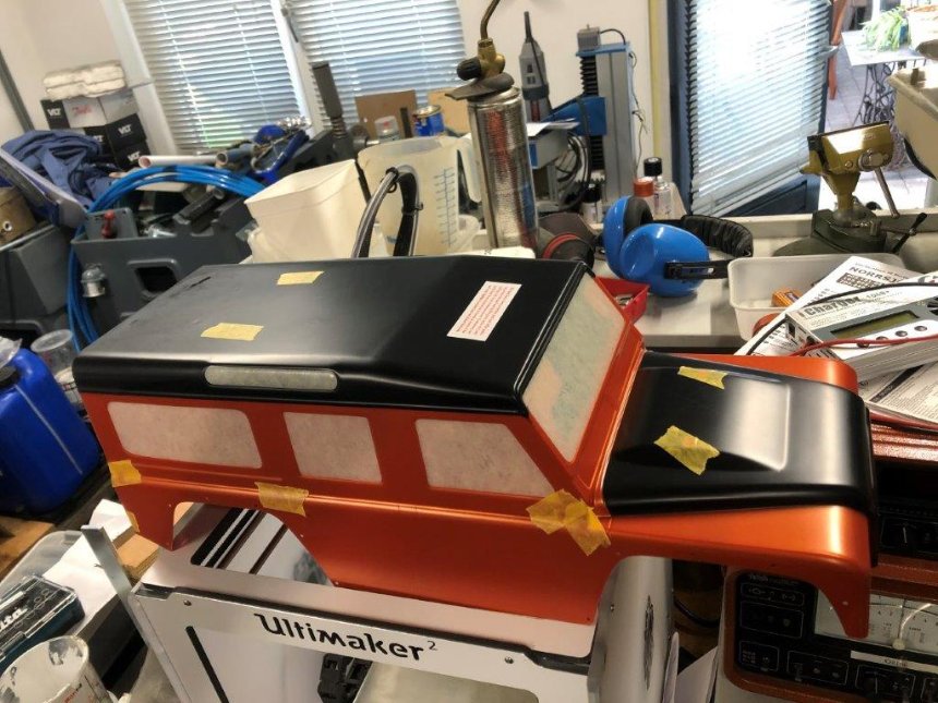

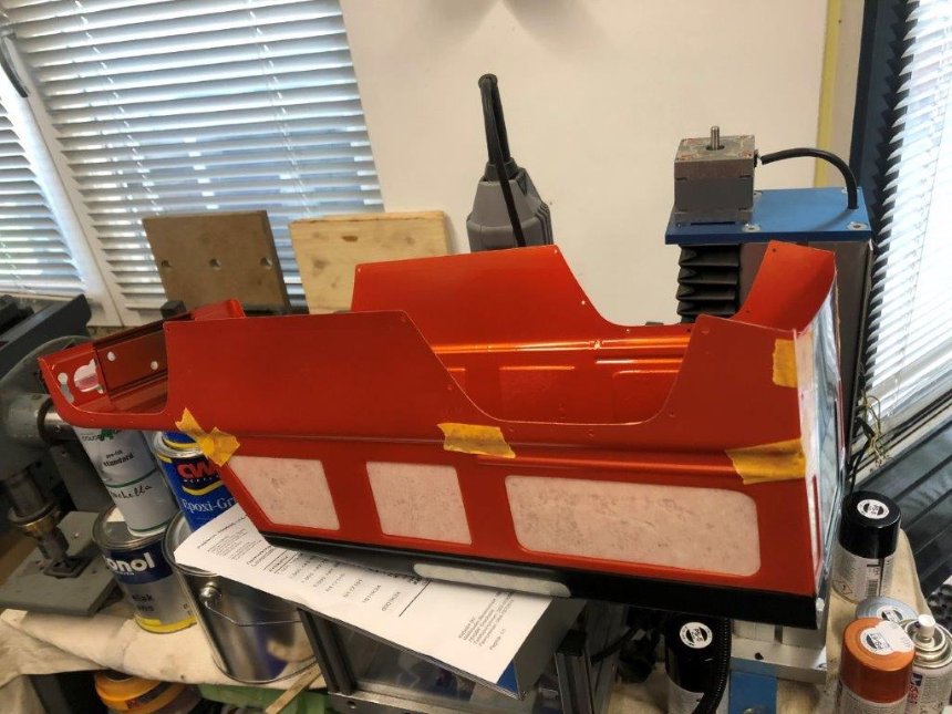

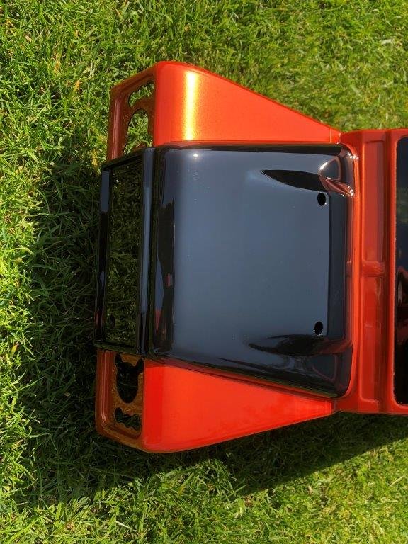

Bij aanschaf gelijk een nieuwe body en lichtset meegenomen. Bijgesloten een paar foto’s van het origineel en tijdens het spuiten van de kap. Ben begonnen met zwart (PS5) voor het dak, motorkap en achterdeur.

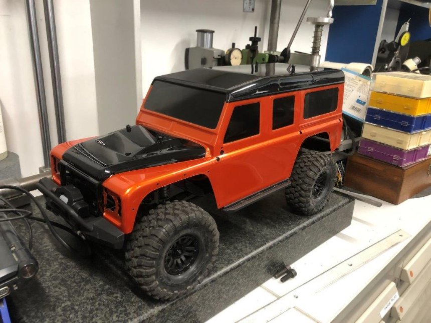

Daarna Metallic oranje (PS-61) voor de body met grijs (PS-41) als backing kleur.
Als laatste de complete binnenkant volledig dekkend gemaakt met zwart, dit geeft een mooi diep effect op de lak.

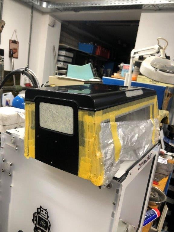

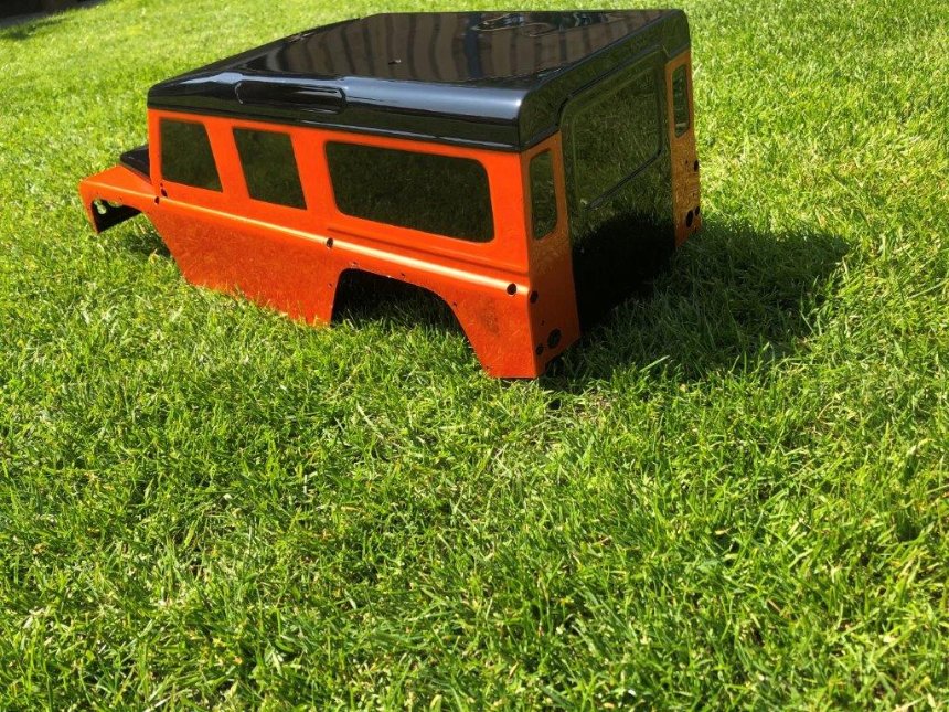

Het idee was om de ramen lichtjes te tinten met smoke (PS-31) dat is echter fout gegaan. Heb de ramen gespoten met de folie nog over de kap en tijdens het spuiten van binnen naar buiten gekeken tegen het licht om de dekking te zien. Voor mijn gevoel deed de Smoke niets, dus een aantal lagen erop gespoten. Totdat ik de folie van de kap eraf trok, schrik…. Ramen super donker geworden….. Les geleerd, voor smoke verwijder de overspray folie van de kap en kijk van buiten naar binnen….
Helaas is er ook iets zwart achter een stukje tape aan de achterkant van de body gekomen, zag dat pas na de 2e laag oranje spuiten. Ga dit oplossen met een paar traanplaat look plaatjes.
Al met al ben ik niet ontevreden met het resultaat.

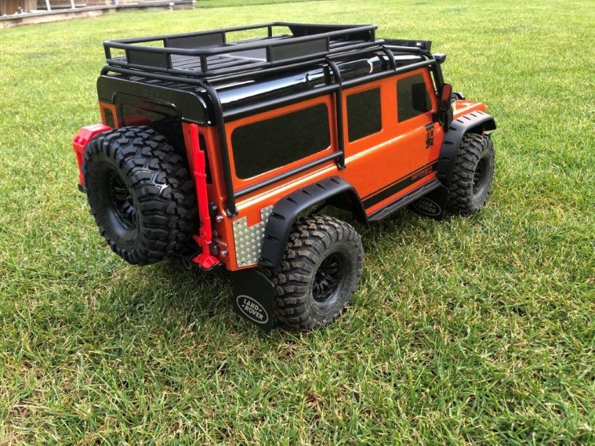

Ondertussen zjjn de spullen van de rode body overgezet op de oranje en heb de lichtset gemonteerd nu alles toch uit elkaar ligt. Nog eens nadenken hoe ik de verlichting kan schakelen, vind overdag de grote LEDbar op het dak + rock lights niet echt nodig. Denk dat ik het reserve wiel naar het dak ga verhuizen en daar dan een meerstandenschakaar mee te bedienen. Licht uit, kop + achterlampen en stand 3 alles aan. Verder heb een paar decals gemaakt voor de Defender. Plaatjes van internet en met de Silhouette Cameo snijplotter uitgesneden. Gebruik hiervoor DC-FIX, snijdt en plakt goed en is niet duur.

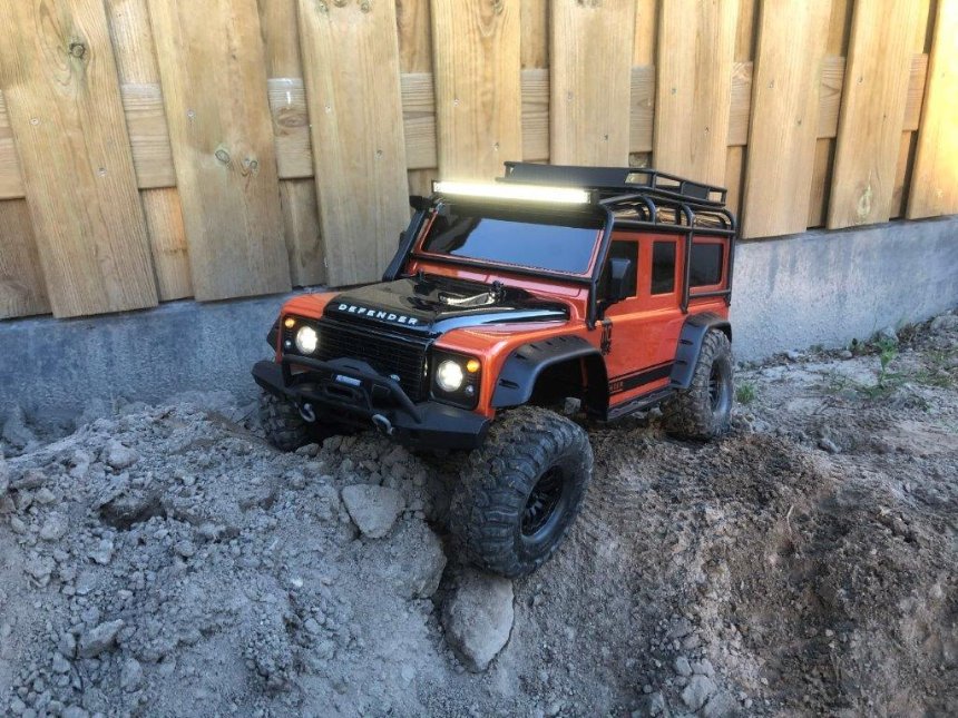

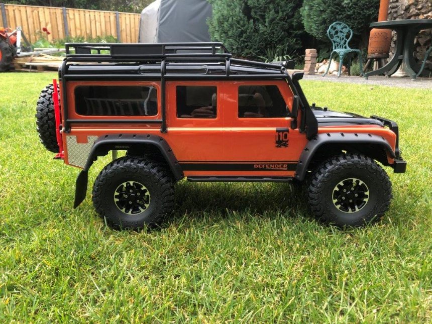

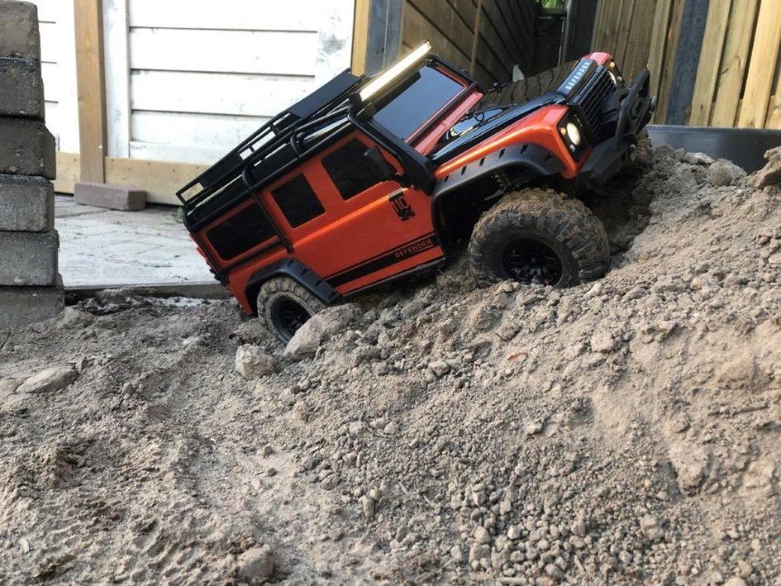

En nog een paar plaatjes van het buiten spelen
Mud Monkey, goed idee, kun je eventueel nog van tint veranderen als ie te licht of te donker is.

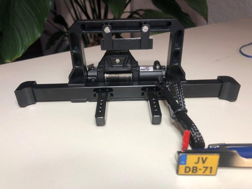

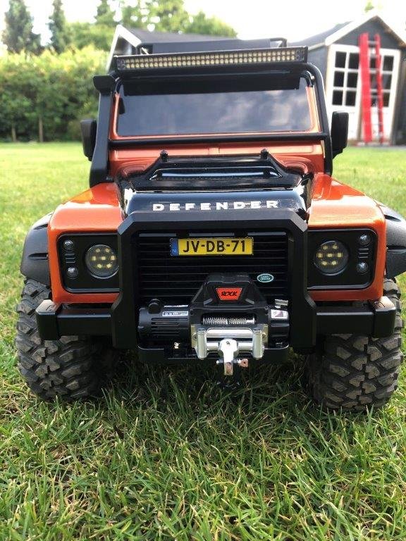

De eerste onderdelen zijn gearriveerd, begin / midden Mei besteld.

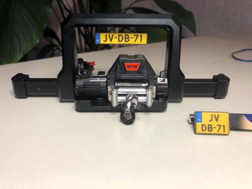

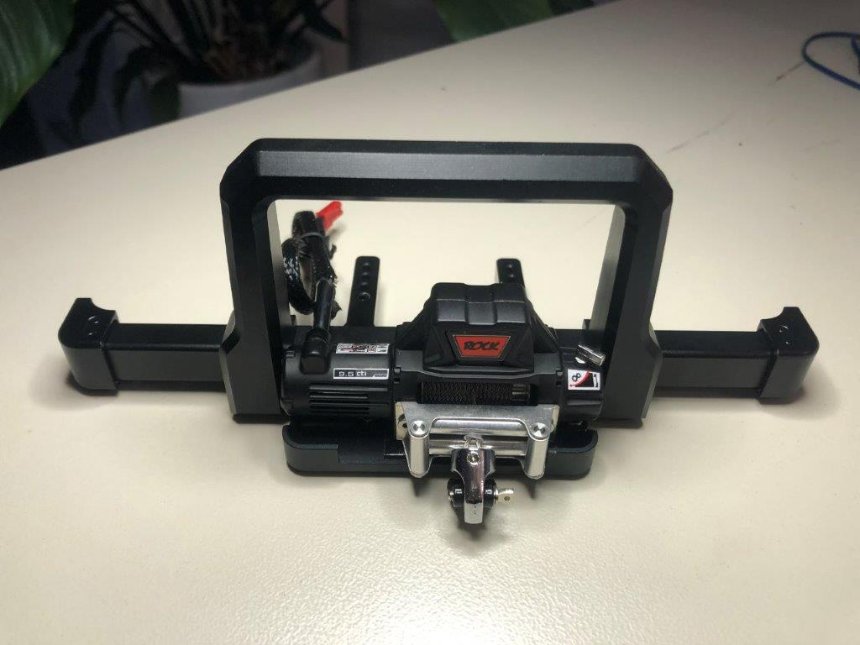

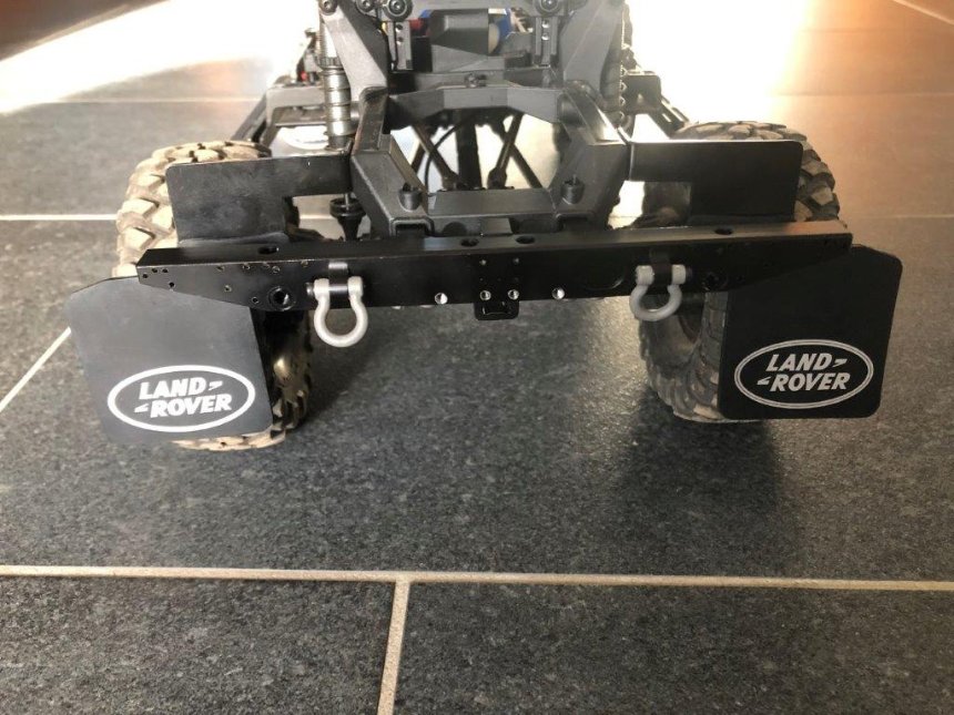

Als eerste de lier op de alu voorbumper gemaakt. Paste net niet tussen de bullbar en heb de zijkanten van de lier iets bewerkt met de Dremel. Nu gaat hij er strak tussen.

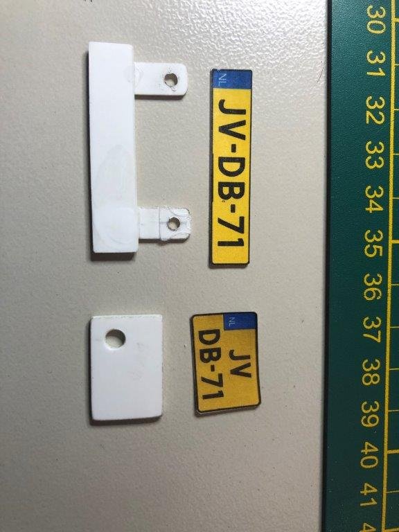

Kentekenplaten geprint op normaal printpapier en voorzien van transparante folie. Was even puzzelen hoe de plaat aan de voorkant te bevestigen totdat ik de voorgetapte gaten aan de bovenkant van de bullbar zag. Uit Styreen een houder gemaakt voor voor- en achterkant.

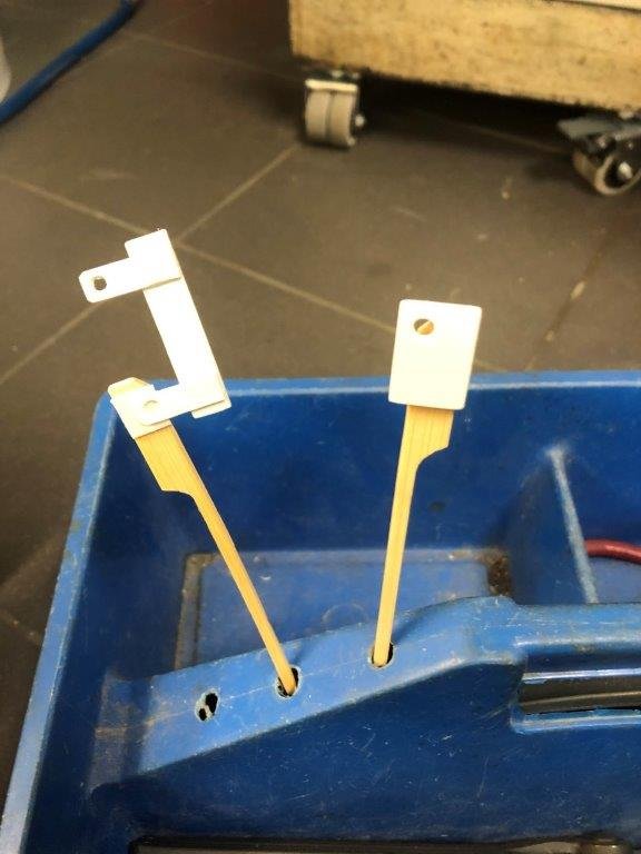

Voor het spuiten van kleine onderdelen gebruikt in partypikkers. Onderdeel met een klein stukje dubbelzijdige tape erop en je kunt het comfortabel onder alle hoeken spuiten.

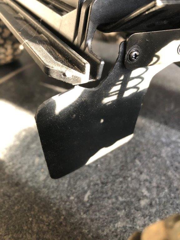

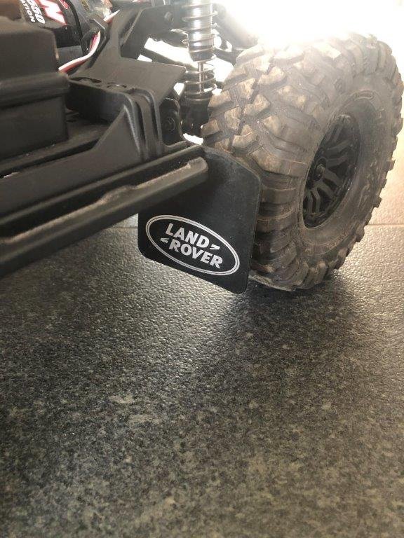

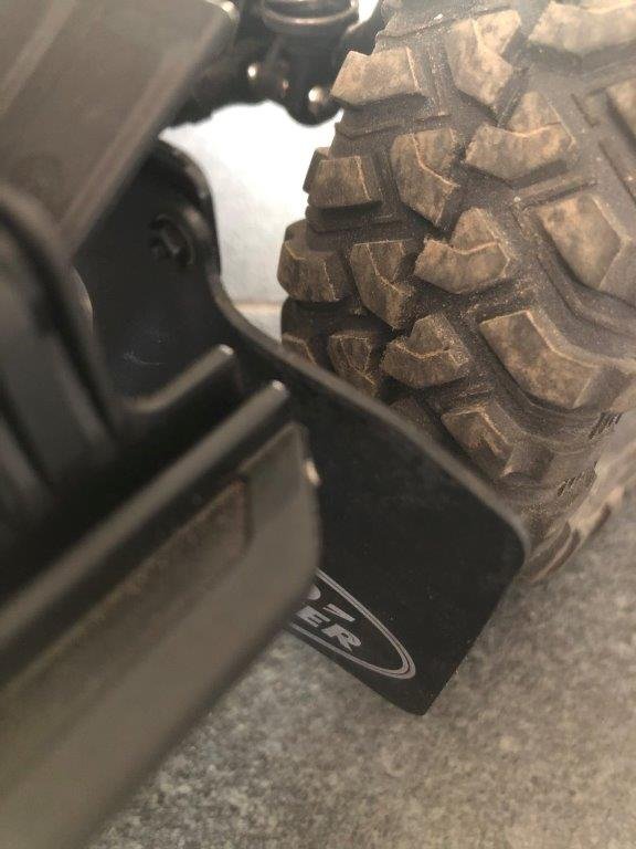

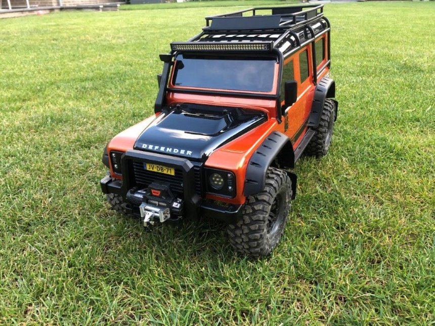

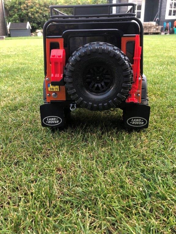

En gemonteerd op de voorbumper. Aan de achterkant de kentekenplaat vastgezet met een stukje dubbelzijdige tape en dekt mooi het schroefje af waarmee de reservewielhouder aan de body is gemonteerd. Spatlappen erop gezet, achter passen ze goed, voor zijn ze net te hoog en duwt de kap ze omlaag….
Opgelost door een stukje uit de voorste spatlappen te knippen.

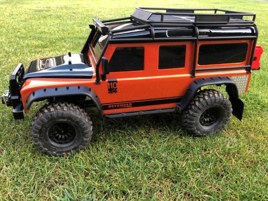

Zo staat hij er nu bij
Twijfel nog over de alu look plaatjes aan de achterkant, denk dat het mooier is als ik ze zwart spuit. Vallen nu een beetje uit de toon bij het oranje/zwart van de rest van de auto….

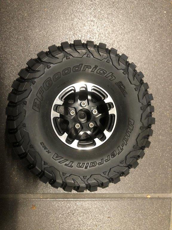

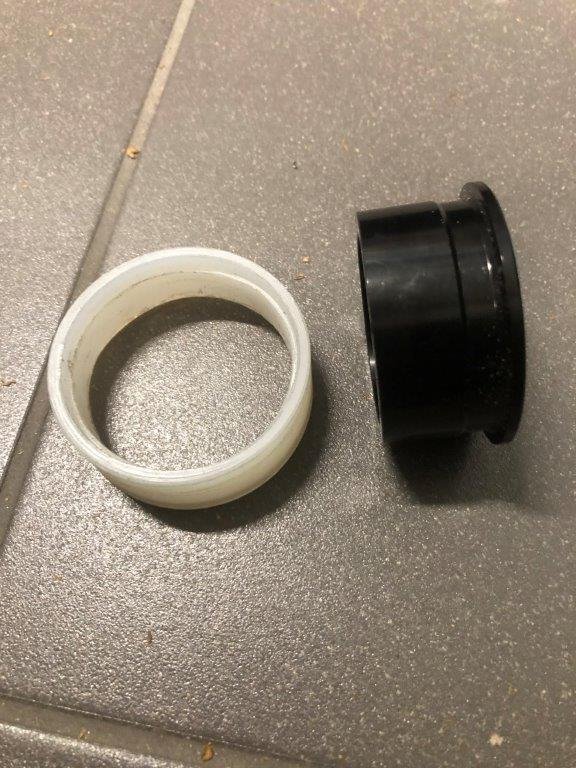

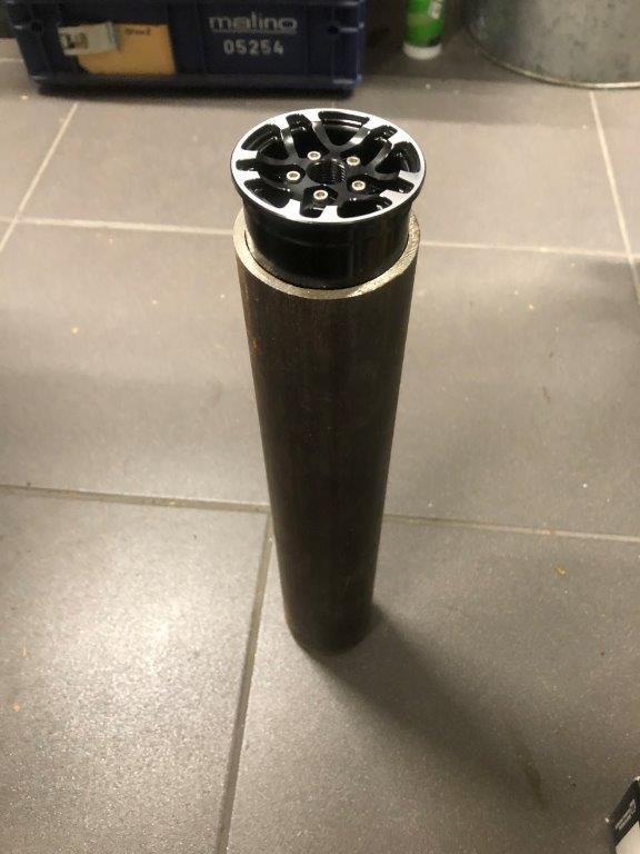

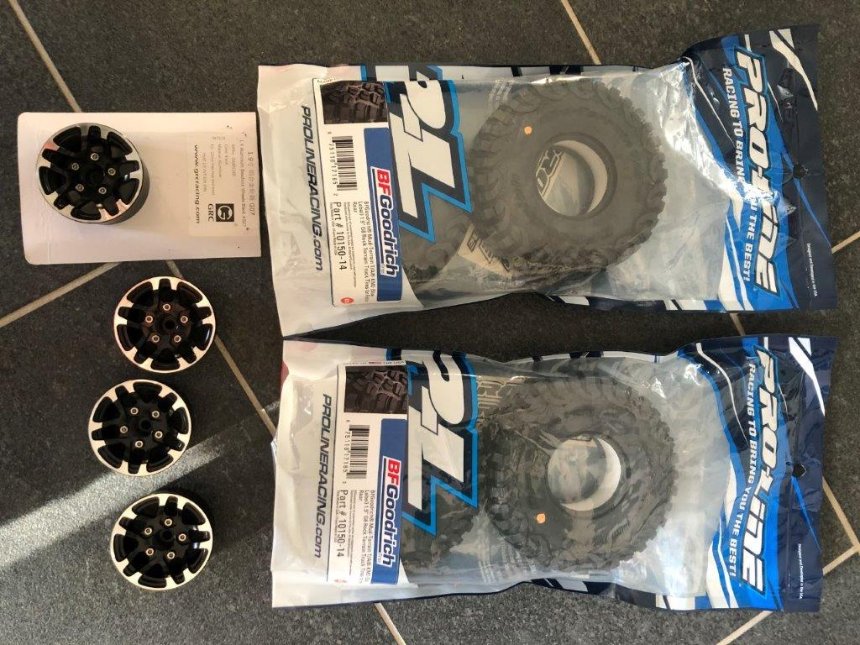

Weer een klein stapje verder. Heb de velgen binnen en banden gehaald.

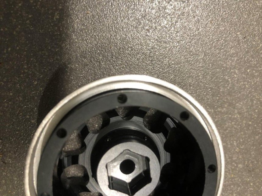

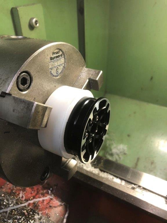

Kreeg alleen de banden met geen mogelijkheid op de velgen, de binnenring lijkt te breed te zijn. Die kan ik smaller maken maar dan heb ik alleen de zijkant van de binnenring geklemd tegen de zijkant van de band. Misschien is dit de manier zoals het hoort (ik heb nog nooit een beadlock gemonteerd) maar lekker voelt het niet. Ik zag bij RC4WD speciale binnenringen voor de Proline banden. Mooi, die zijn eenvoudig te maken. Eerst een ring gemaakt uit kunststof om te testen en de maten te checken
Dat past beter, nu zit de binnenring niet alleen tegen de zijkant van de band maar ook eroverheen.

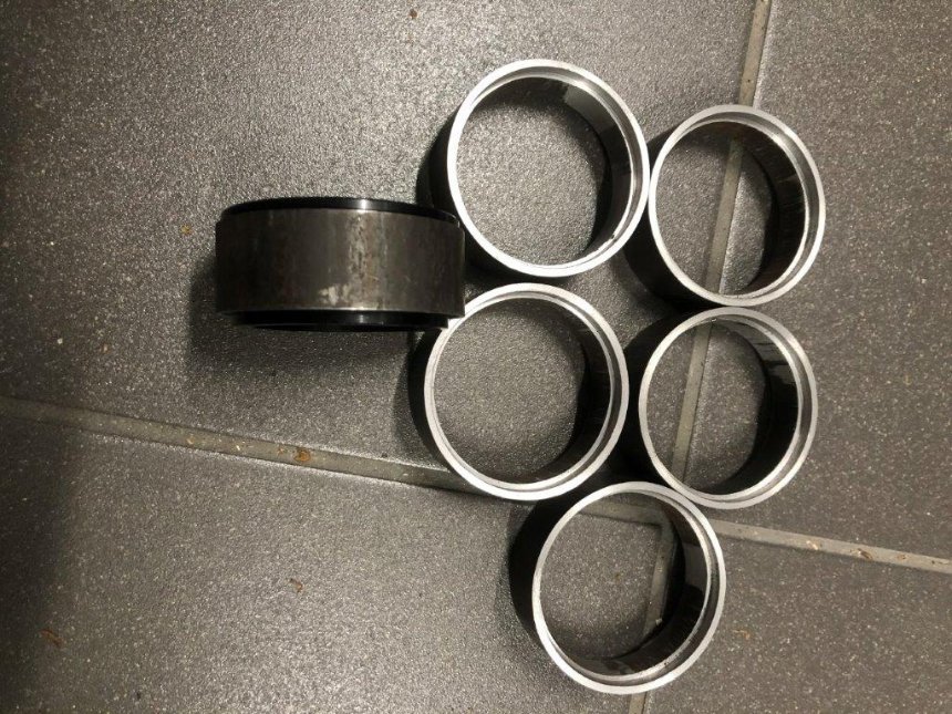

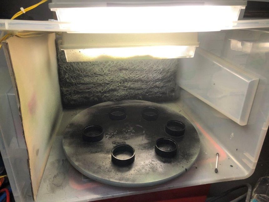

Om wat gewicht toe te voegen heb ik de ringen uit stalen pijp gedraaid.
Mijn Ikea krat spuitcabine

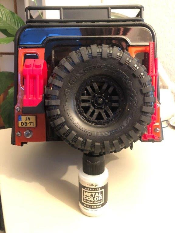

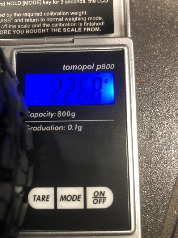

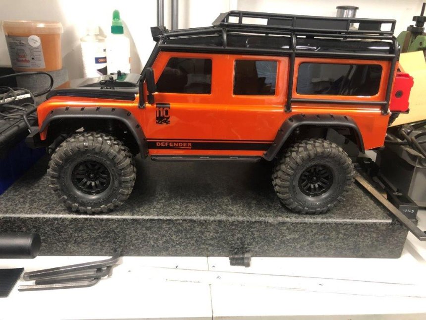

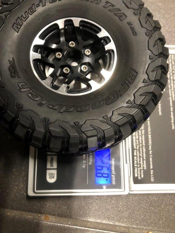

Na monteren de wielen gewogen, zit nu op bijna 227 gram per wiel, lijkt me goed.
Als laatste nog een plaatje van de wielen op de auto.
Nu maar hopen dat ze in “Liège Line haul” een beetje doorwerken, daar liggen diverse pakjes te wachten….
