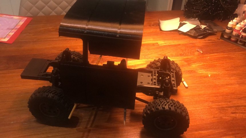

Bericht door Patrick » 20 jan 2021 09:54
De body is nu grotendeels geprint. Nog een paar wat kleinere onderdelen.
Het printen van zulke grote PETG onderdelen brengt wel uitdagingen met zich mee.
Het warpen van de onderdelen onder invloed van de afkoeling speelt me wel wat parten.
Ik gebruik een PEI sheet van Prusa als bed. Omdat PEI en PETG enorm goed hechten, is de PEI laag op sommige plekken een beetje los gekomen van het stalen bed. De krimp wint het van de printer met bruut geweld ;)
Hier en daar zal ik de auto dus na het lijmen, wat moeten retoucheren met wat extra vulmiddel.
PETG is dus een uitdaging voor hard bodies. Aan de andere kant heb ik door de PETG de hoop, dat ik de UAZ in de bakkende zon toch in de auto kan laten staan.

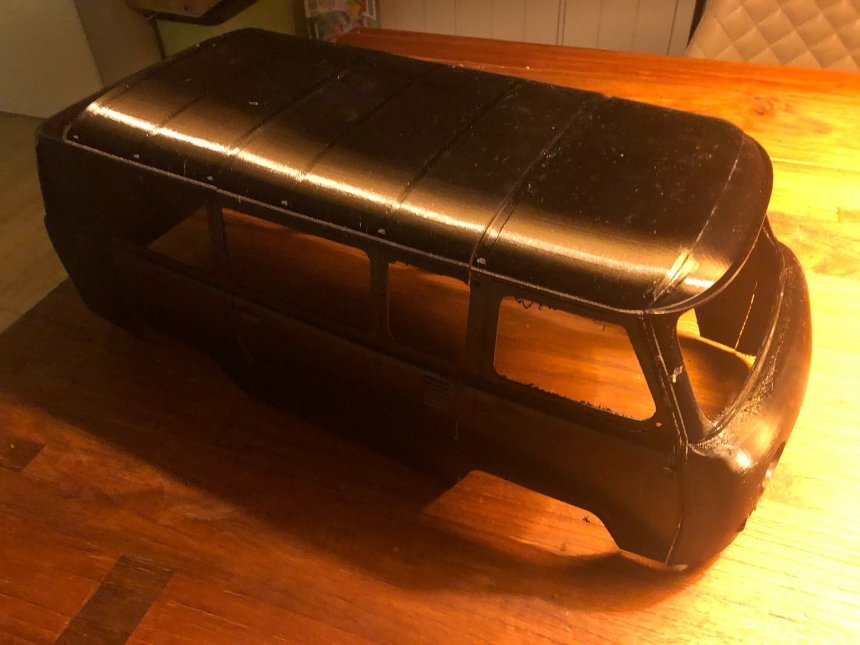

Bericht door Patrick » 22 jan 2021 20:43
Nou...daar is hij dan.
Vanavond alles tot de raamhoogte vastgezet en uitgelijnd met CA lijm.
Alle dakdelen staan nu nog los tov elkaar, en ga ik vastzetten zodra de auto zijn Bison Kombi Plastic behandeling gaat krijgen. Het begin is er.

Bericht door coopertje » 22 jan 2021 21:15
Nice Patrick en netjes geprint! Zometeen het leuke werk, schuren :D
