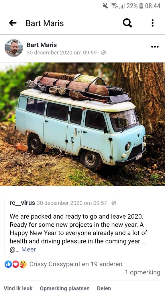

Heel mooi model, ik zag laatst zo eentje op schaal voorbij komen op facebook.

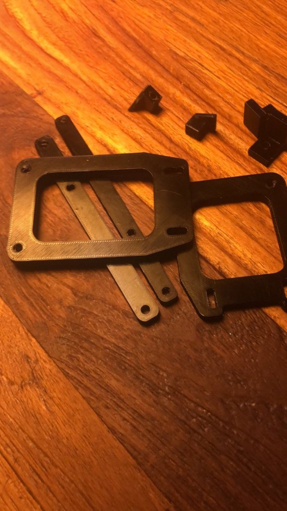

Gisteren alle kleine onderdelen geprint op de printer. Niet zo heel boeiend. Dat is nu een zakje vol met zwarte onderdelen.

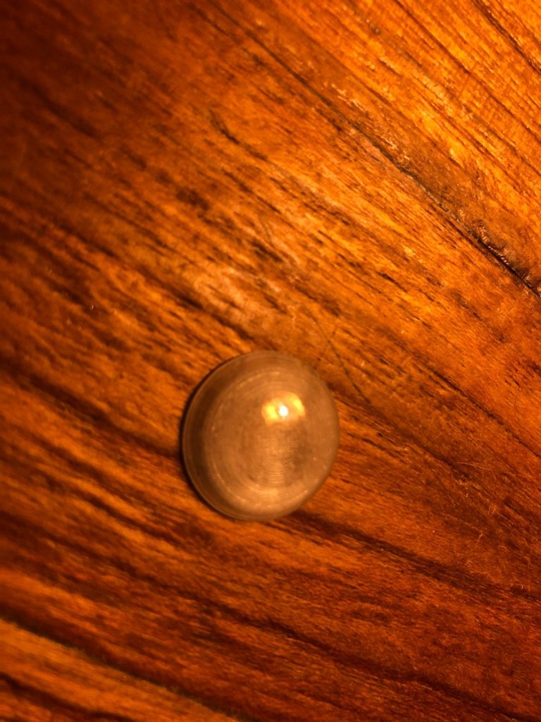

Vanavond een experiment gedaan, om te kijken, of ik de transparante lampjes voor elkaar ga krijgen op de 3D printer.
Het valt niet tegen.
Op mijn Prusa heb ik een glaasje geprint voor de UAZ op 0.05mm laagdikte. De kleinste laagdikte die officieel supported is.
Dat viel niet tegen. Het was zo fijn geprint dat ik naderhand niet geschuurd heb, maar gelijk ben gaan polijsten.
Zie hier het resultaat. De polijstmachine kan alleen de buitenkant polijsten. Voor de binnenkant (om die waas eruit te halen) moet ik nog een opzetstukje voor de dremel regelen.
Ik ben hoopvol!
