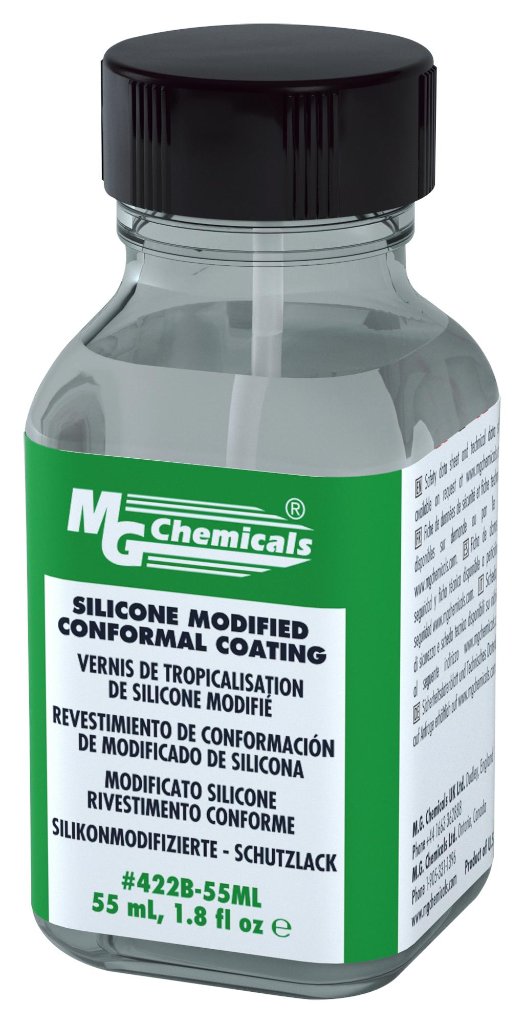

Er zijn vele manieren. Ooit, toen ik zo een 38 jaar terug met de RC hobby begon was een ballon vaak bij Tamiya standaard meegeleverd om de elektronica waterdicht te maken.
Tegenwoordig zijn er meerdere opties. Plastidip gebruik ik ook, al is het tegenwoordig minder. Liquid tape is genoemd, ook een prima optie. Soms, zoals bij servo's kan vet ook waterwerend werken.
Wat ik het meest gebruik is waarmee alle RC (en andere) elektronica tegenwoordig waterproof gemaakt word.
Namelijk conformal coating.
Specifiek gebruik ik de MG Chemicals Silicone Conformal Coating. Type 422B.
Er zijn een heleboel andere merken in, maar fijne aan deze is dat het in een potje zit met een kwastje aan de dop. Je smeert het direct op de printplaat en alles wat je waterproof wilt maken en het vormt dan een pantser. Een potje kost wel wat, maar je gebruikt er heel weinig van en het gaat heel lang mee. 1 laagje is vaak al genoeg, ik doe meestal 2 laagjes. Dippen kan eventueel ook. Het geeft een rubberachtig gevoel na behandeling. Je kunt ook nog gewoon solderen erna, de hitte brand het weg. Na solderen wel weer een behandeling doen.
Afhankelijk van de situatie combineer ik soms met plastidip. Grootste verschil naar eigen ervaring is dat de conformal coating wat lastiger te beschadigen is als Plastidip. In feite is Plastidip de moderne variant van de ouderwetse ballon.
Wat Plastidip weer als voordeel heeft is dat het eenvoudiger te verwijderen is. Maar ik heb gemerkt met de conformal coating dat ik het nooit meer hoef te vervangen en dat scheelt me weer tijd.
Alles wat je bijvoorbeeld koopt aan ESC van Castle, Holmes Hobbies, Hobbywing en andere zijn allemaal behandeld vanuit de fabriek met conformal coating. Net als je mobiele telefoon en heel veel andere waterproof apparatuur.
Zo een lichtsetje als jij wilt gebruiken heb ik er ook mee gedaan, doe er eigenlijk elke lichtset mee. Net als ontvangers, maak servo's er extra waterproof mee, eigenlijk alles qua RC elektronica.
In deze is dus geen beter of slechter, er zijn simpelweg meerdere opties die alle prima werken.
