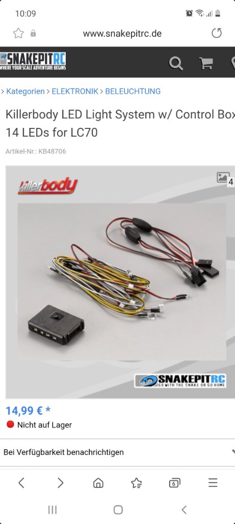

Ik wil graag deze lichtset aanschaffen voor de brx01 lc70.
Maar het is mijn bedoeling om alles waterproof te hebben.
Nu heb ik al eens gewerkt met ballonnen en dat werkte goed, maar ik wou toch nog jullie even vragen naar jullie ervaringen en ideeën.
En natuurlijk ook anderen inspirrrennom je spul lekker waterdicht te maken :)

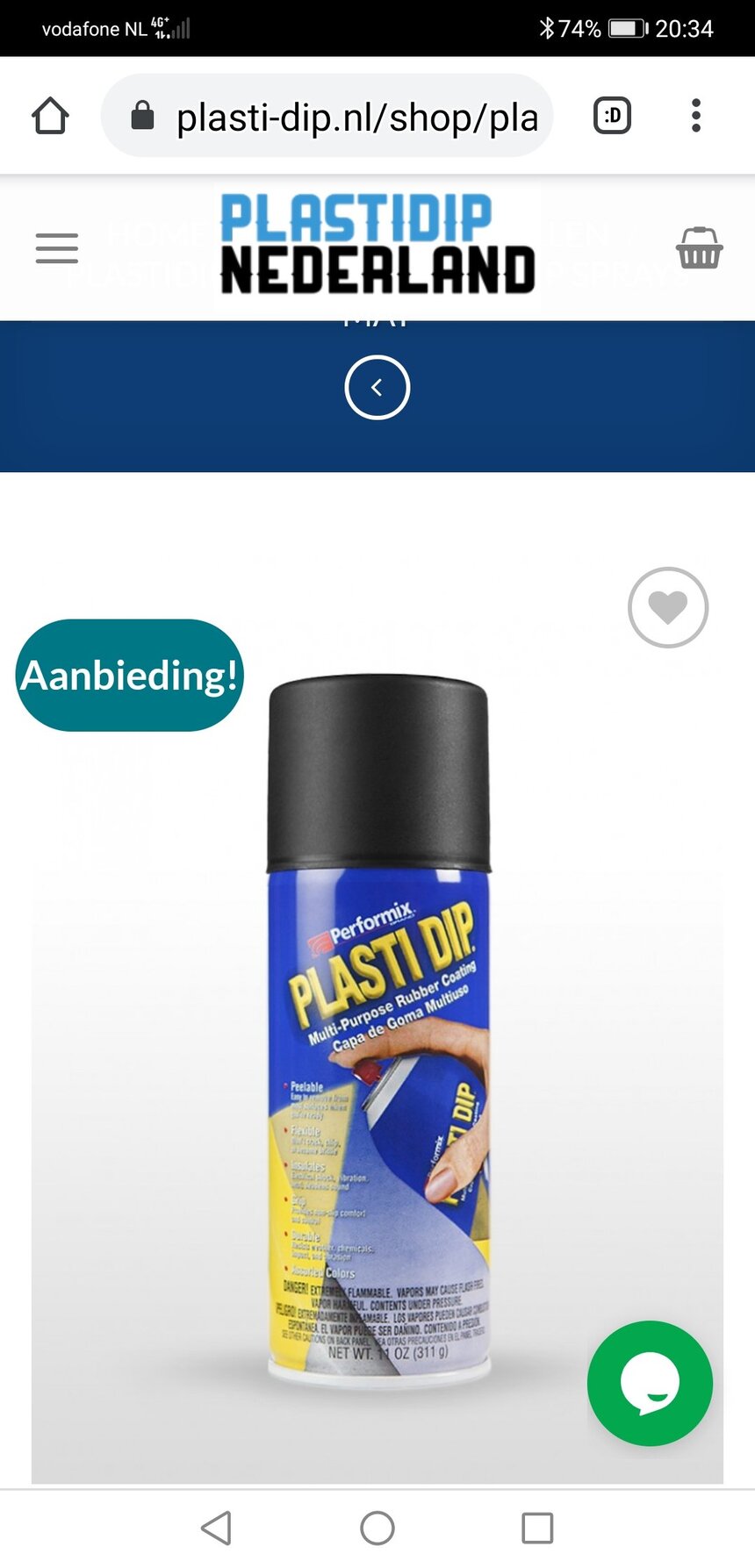

Ik gebruik deze, werkt perfect.
Ook en beetje in de deksel spuiten
En met en kline kwaast opzetten als nodig [emoji106]Afbeelding

Oh ja was ik vergeten om te zeggen,
Je kan het ook best makkelijk verwijderen als nodig
Bvb als je moet een van de lampen vervangen [emoji106]

Garry schreef: 28 apr 2021 20:36 Ik gebruik deze, werkt perfect.
Bedankt Garry!
Dan kan dit ook wel eventueel over mijn ontvanger :)

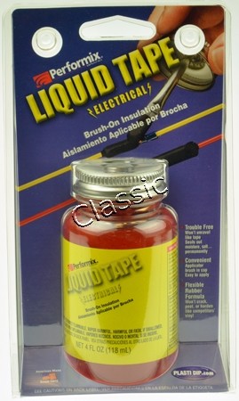

Smeer ik al mijn elektronica mee in en werkt perfect.

Ron schreef: 29 apr 2021 18:43 Afbeelding
Bedankt voor de tip!
Stel ik smeer mijn ontvanger er mee in plus de stekkers die in de ontvanger zitten.
Is het dan nog te doen om de stekkers er uit te halen mocht dat.nodig zijn?

Ik smeer alleen de printplaatjes in. Contact pinnetjes ook maar die worden "schoon" als je de stekker erop schuift.
Werkt tot nu toe perfect.
Heeft hier een paar minuten op een meter diep gelegen en alles deed het nog gewoon
Voordeel van plastidip is dat je het eraf kunt halen. Liquid tape is definitief.
