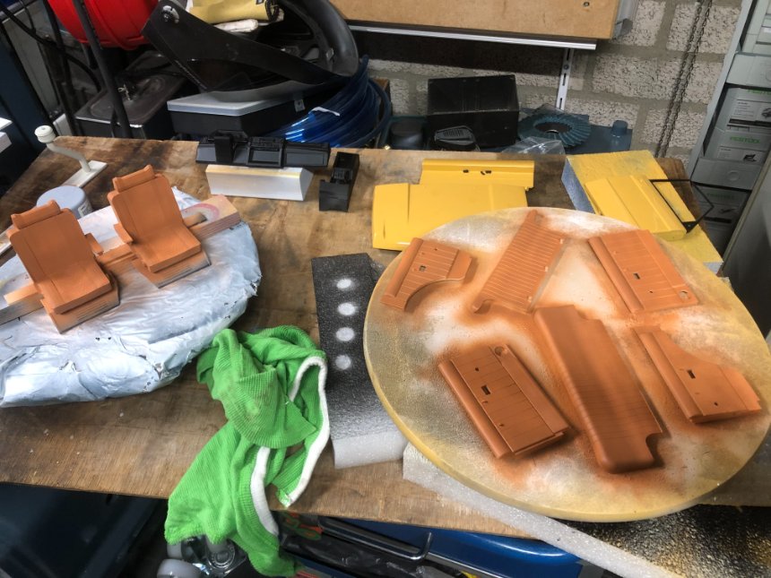

Bericht door coopertje » 25 mei 2021 22:30

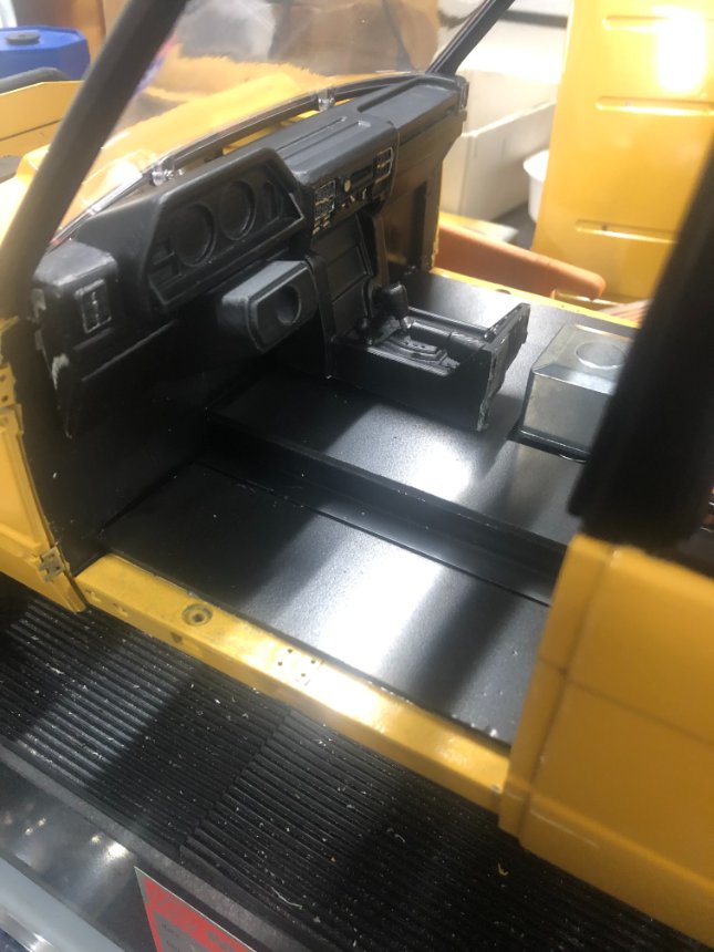

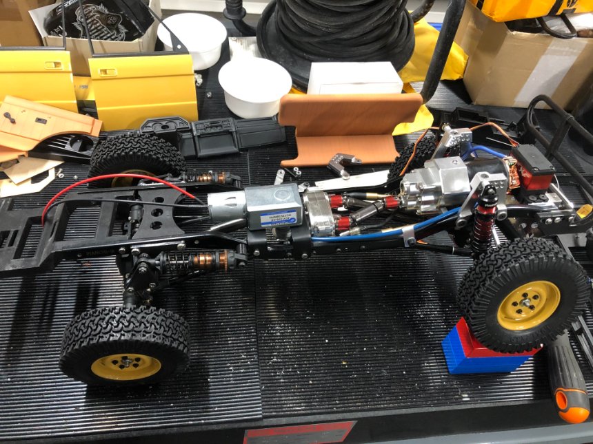

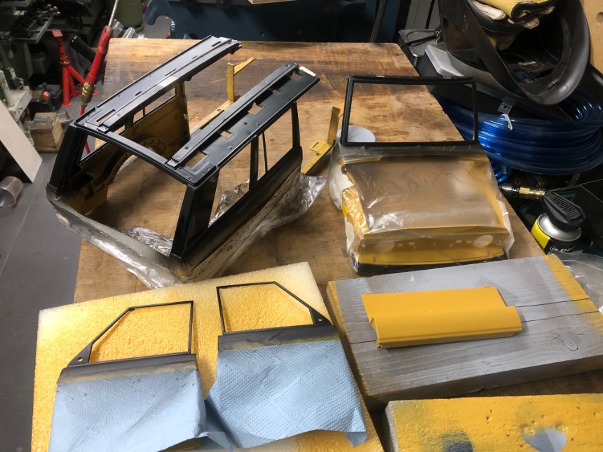

Tijd voor een update, is weer het nodige gebeurd aan de Range Rover. Als eerste is de bovenkant mat zwart gespoten ( (sorry voor de vreemde oriëntatie van de foto’s, ik krijg ze niet in de juiste richting hier :think: )

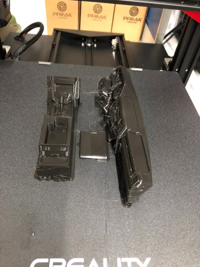

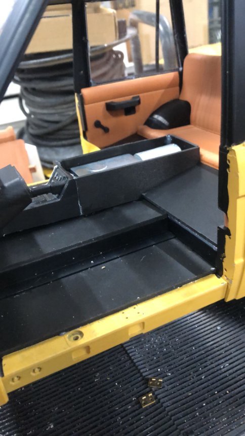

De printer heeft een dashboard en deurpanelen geprint.

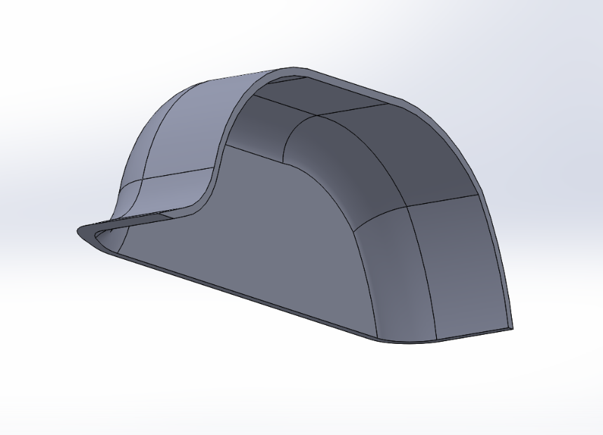

In mijn CAD programma binnenschermen voor de achterwielen getekend
Ze passen netjes in de body en ook de aansluiting naar de achterbank is ok

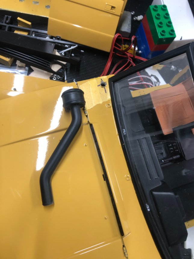

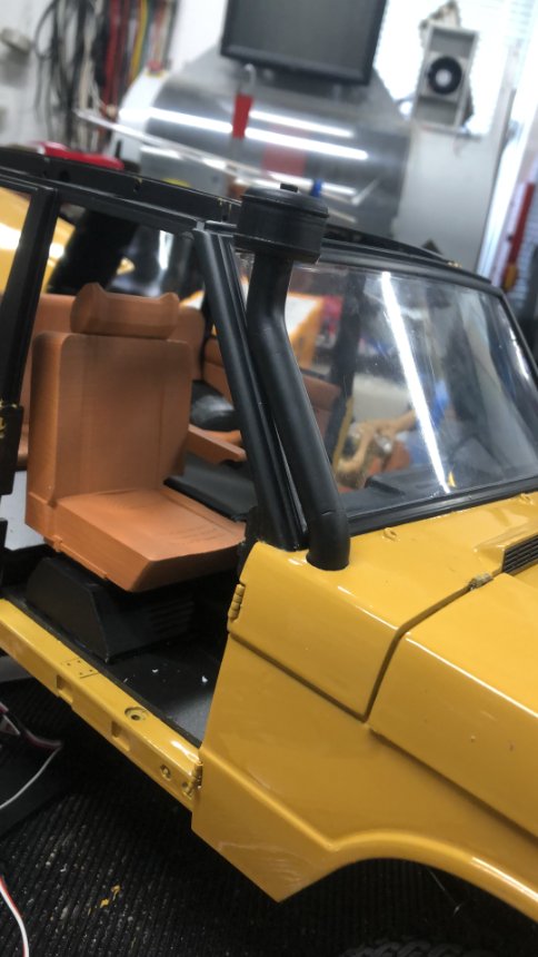

Snorkel geprint en gat afgetekend.
Gelukkig is het gat op de juiste plaats terecht gekomen

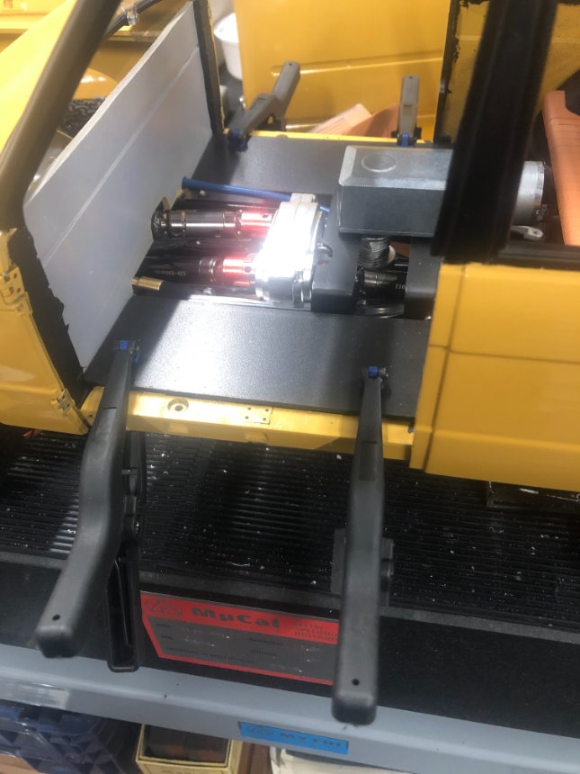

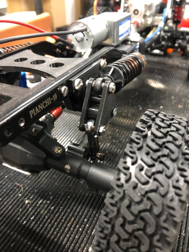

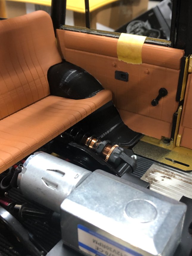

Om ruimte te maken voor de achterbank de achterste shock towers weggehaald en een cantilever systeem geprint
Uit zwarte 3mm schuimplaat het interieur opgebouwd

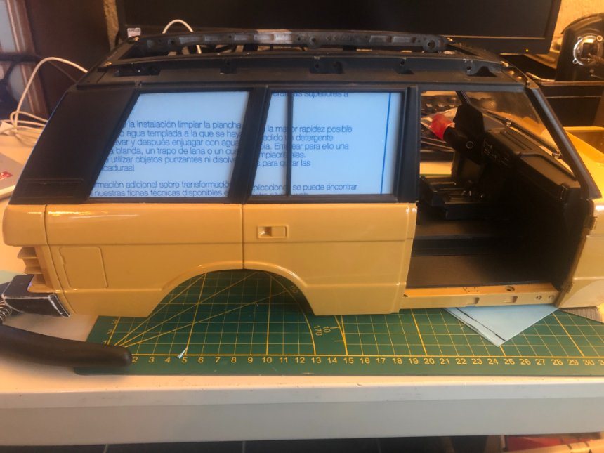

De ruiten waren gitzwart en flinter dun. Dus nieuwe ruiten gemaakt, alleen de voorruit wordt hergebruikt

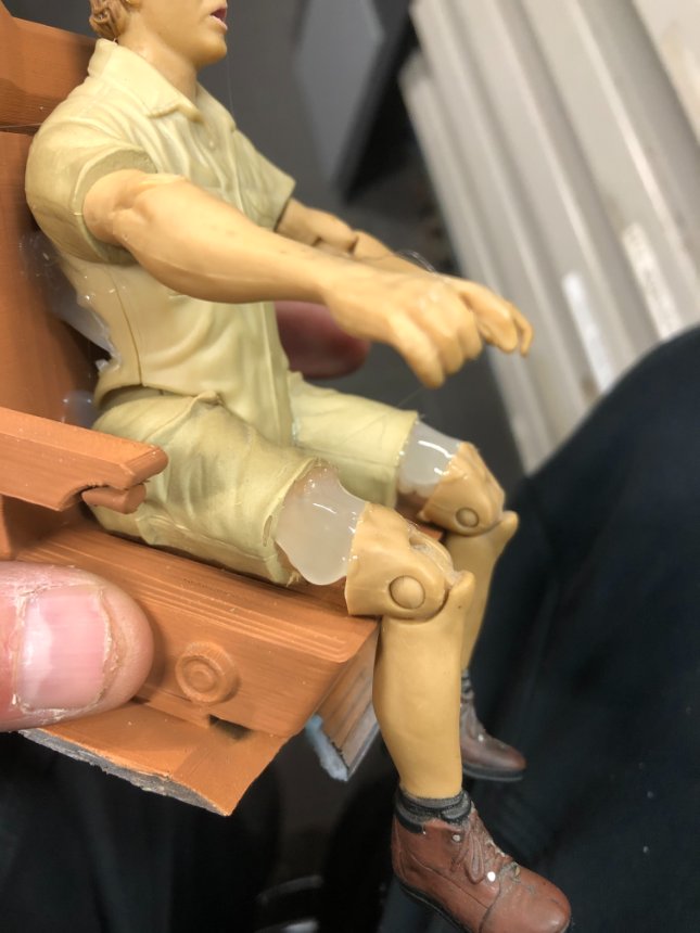

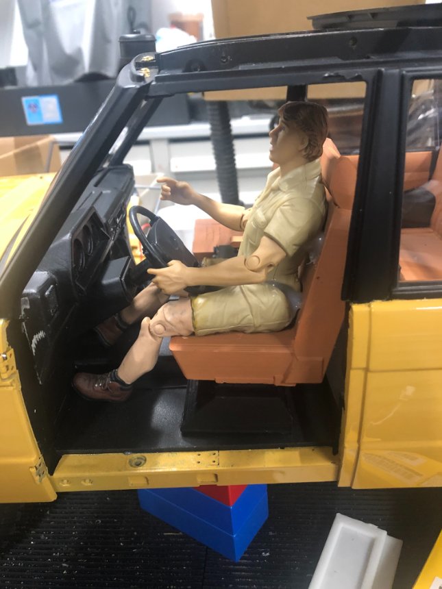

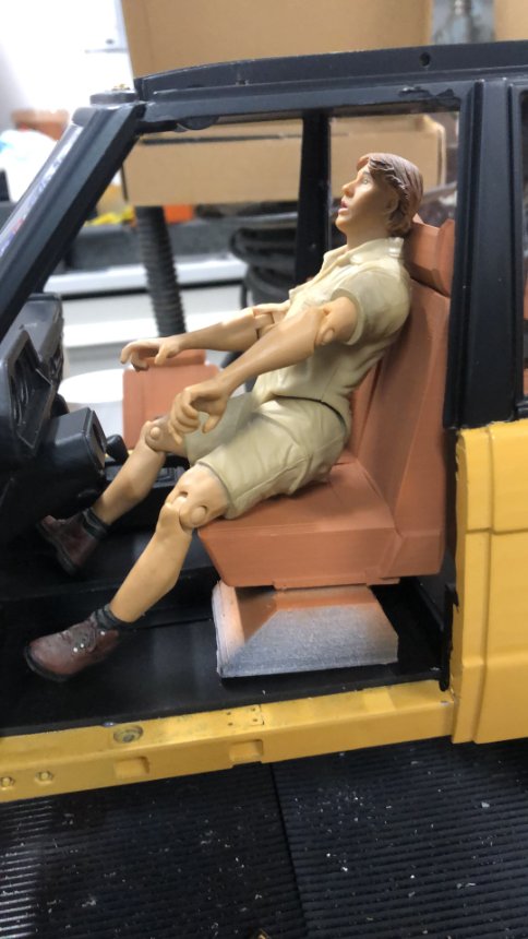

De bestuurder zit een beetje ongelukkig op zijn stoel, zijn bovenbenen zijn net te kort.
Zijn benen afgezaagd en met lagen hotglue verlengt en geschilderd

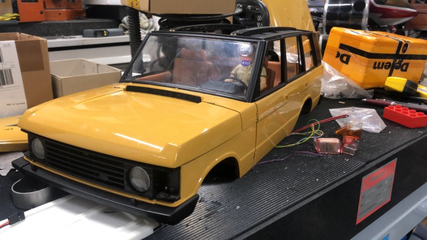

De voorkant verder opgebouwd met grille, lampen, bumper etc

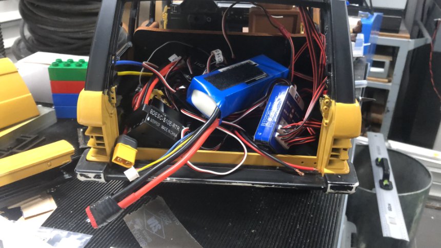

Als laatste even snel de elektronica achterin gebouwd…Hoedenplankje erover en klaar :hand: :naughty: :snooty:
