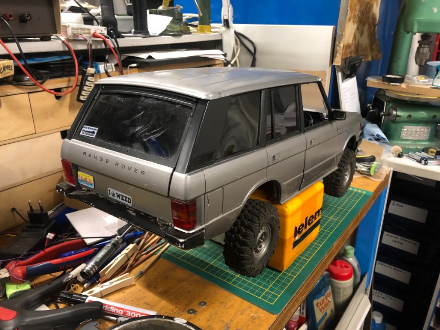

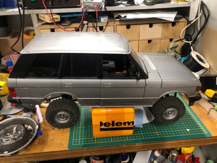

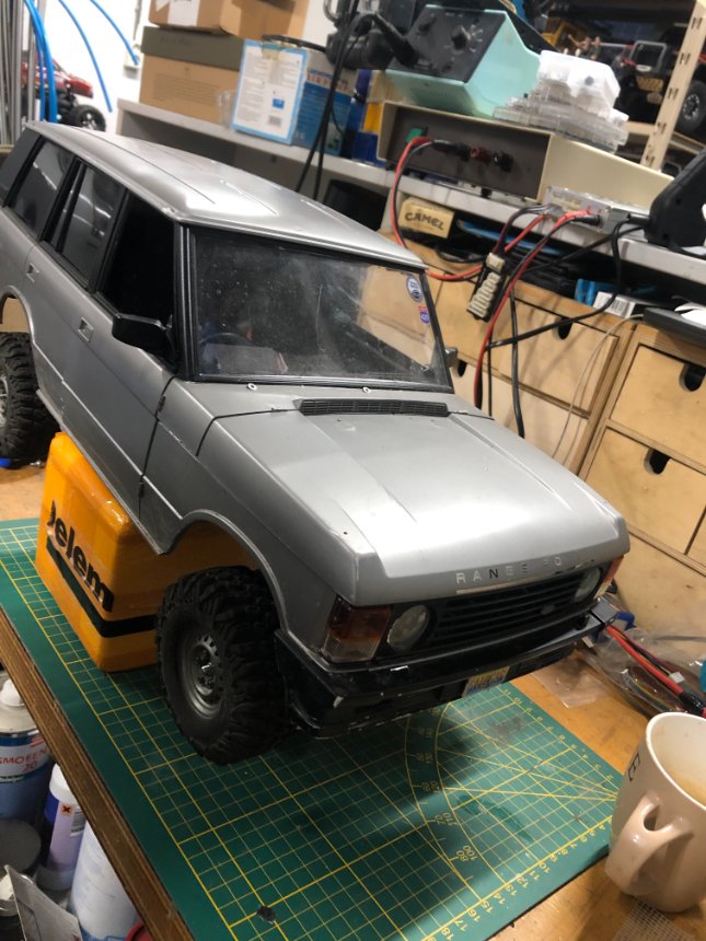

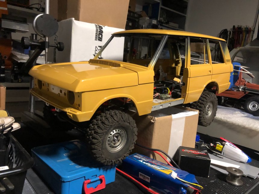

Pas geleden een Range Rover over kunnen nemen. JS Scale 5 deurs body op een Ali Express SCX10 kopie chassis. Boom Racing velgen en banden. Het Cooters tow truck project duurt me iets te lang en ben even toe aan wat anders tussendoor. De Range Rover zoals overgenomen
Ik wil er een Camel Trophy uitvoering van gaan maken

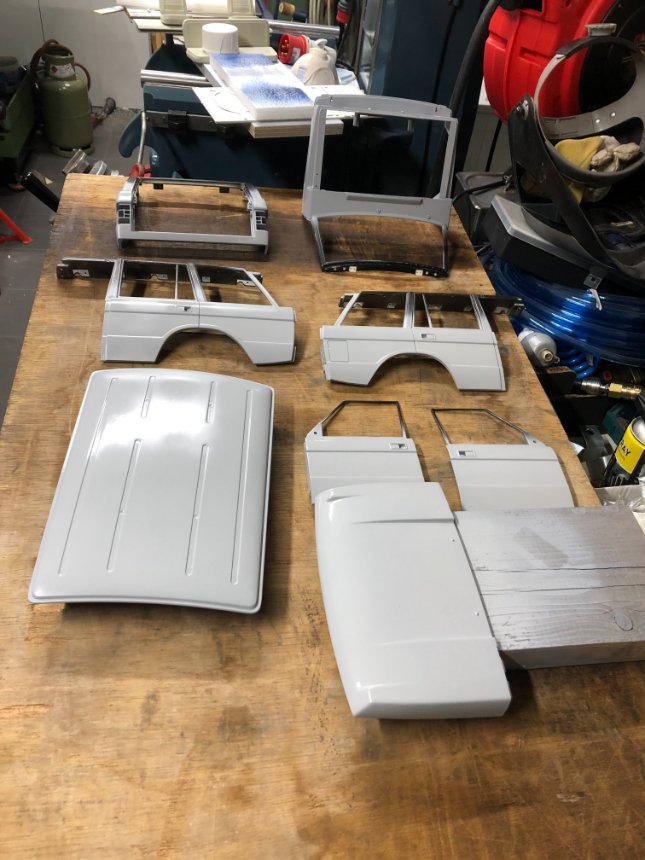

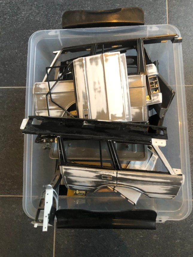

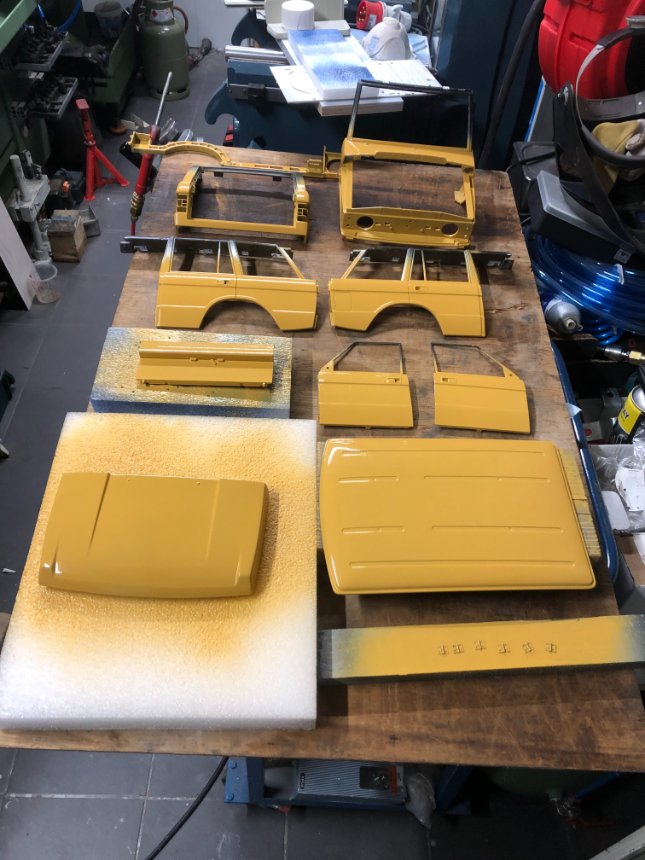

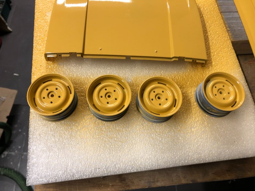

Body uit elkaar gehaald, ontvet, geschuurd en weer ontvet en in de grondlak gespoten
Lak op kleur laten mengen, LCR361 van Land rover. Dit is de originele Camel Trophy kleur

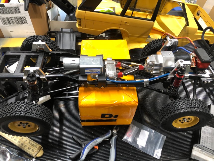

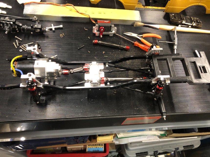

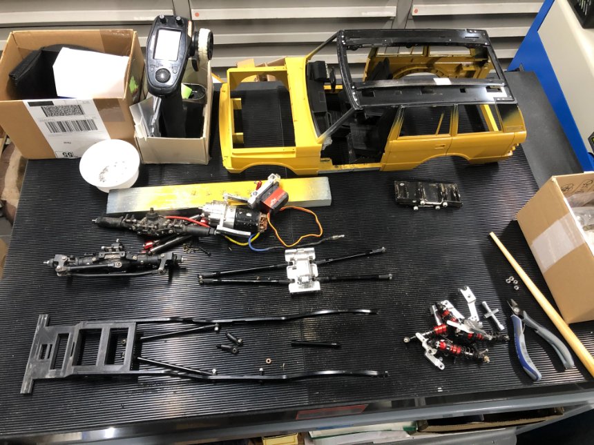

Chassis gedemonteerd, alles schoongemaakt, assen geshimmed en alles weer met een drupje blauwe locktite in elkaar gezet

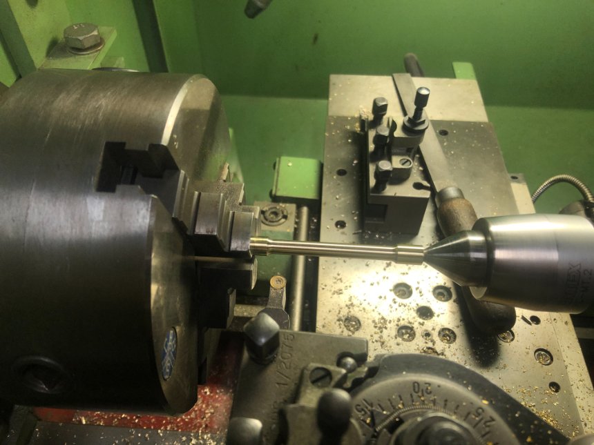

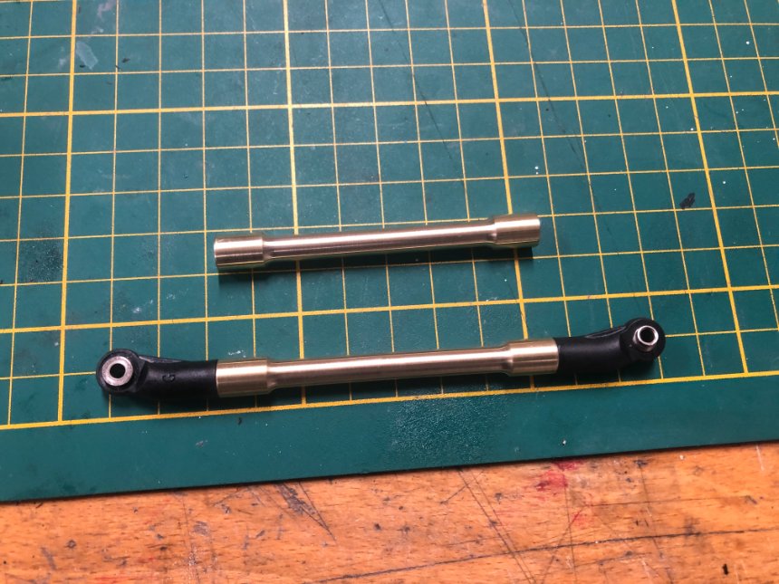

De 3 link voorwiel ophanging vervangen door een 4 link. Uit messing 2 nieuwe upper links gemaakt

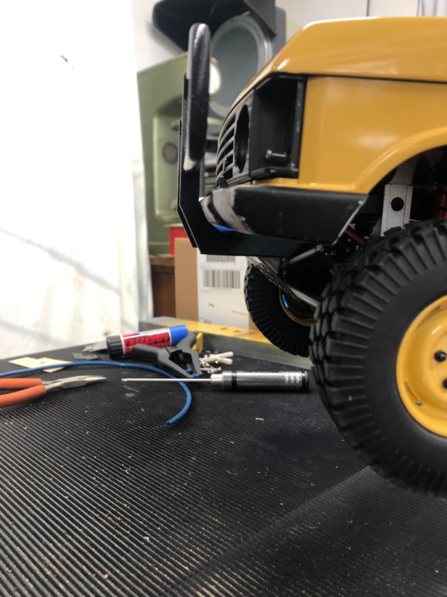

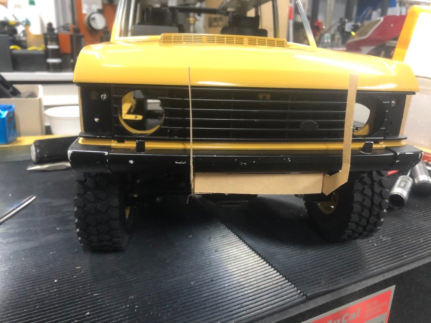

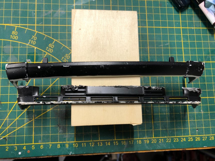

De onderlip van de bumper verwijderd, past niet echt bij de Camel Trophy

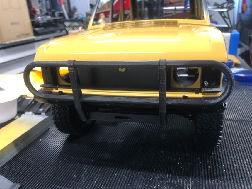

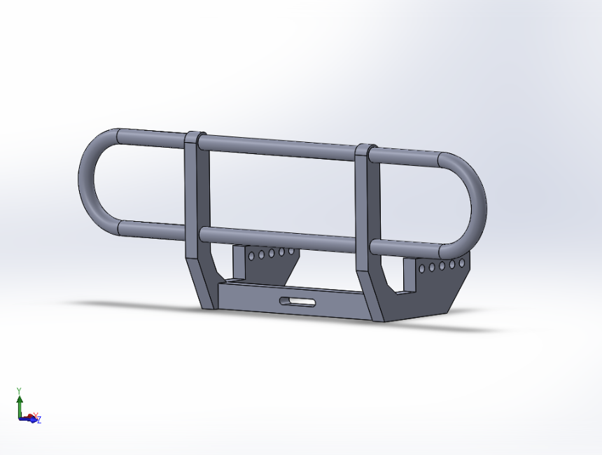

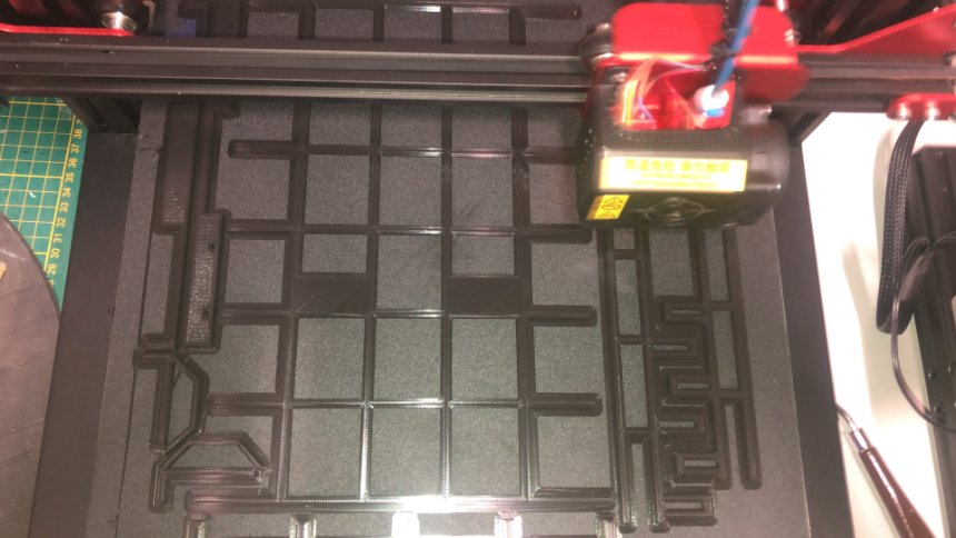

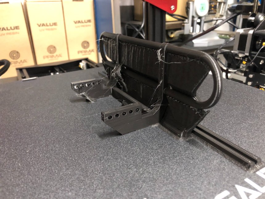

Uit karton een mal gemaakt voor de bullbar om de juiste maten en hoeken te kunnen bepalen. Daarna in CAD een Bull bar getekend zodat ik hem kan printen
Past er netjes op al zeg ik het zelf

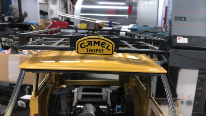

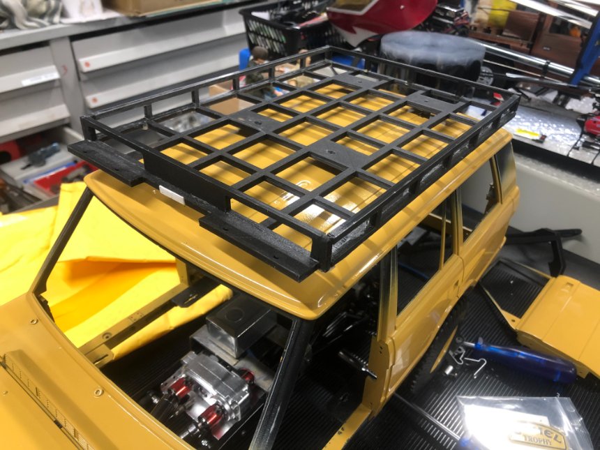

Voor op het dak een imperial geprint. Deze zal er uiteindelijk niet op komen, vind hem te zwak. Ga er een uit staal maken…

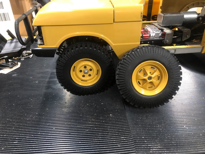

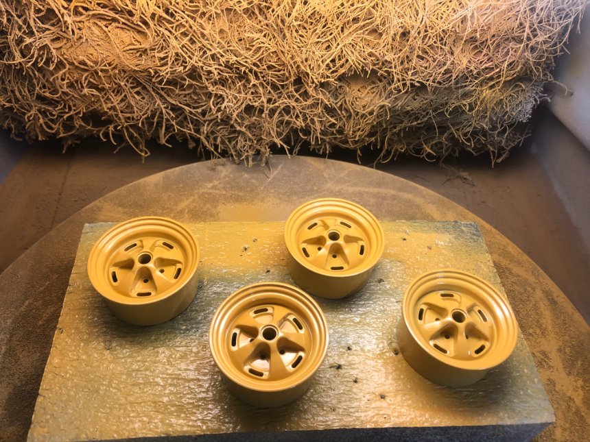

Van ome Ali een mooi alu Camel Trophy bordje ontvangen en de juiste velgen

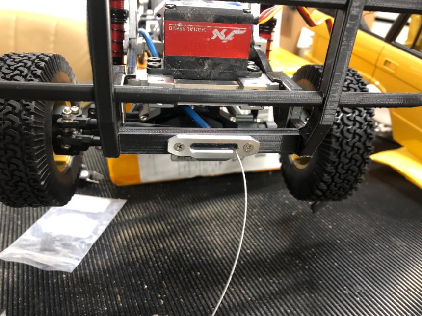

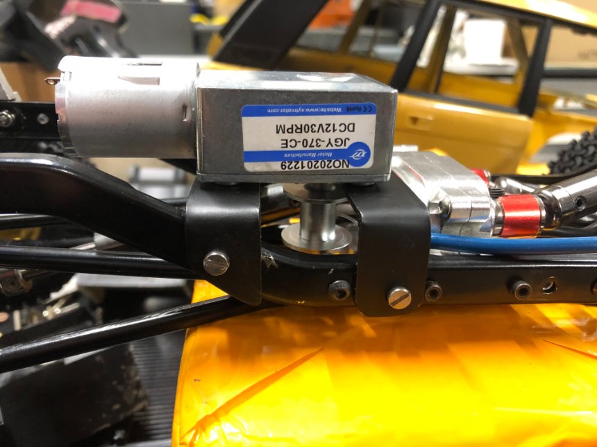

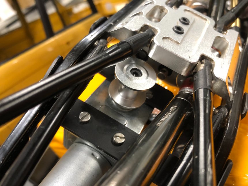

Als laatste een lier gemaakt van een motor met haakse vertragingskast (idee van GertJan). De uitgaande as draait 30RPM. De lier motor heb ik in het midden van het chassis geplaatst en de kabel via een teflon buis (het blauwe buisje op de foto) naar voor gebracht
Het werkt super en het ding is loei sterk
