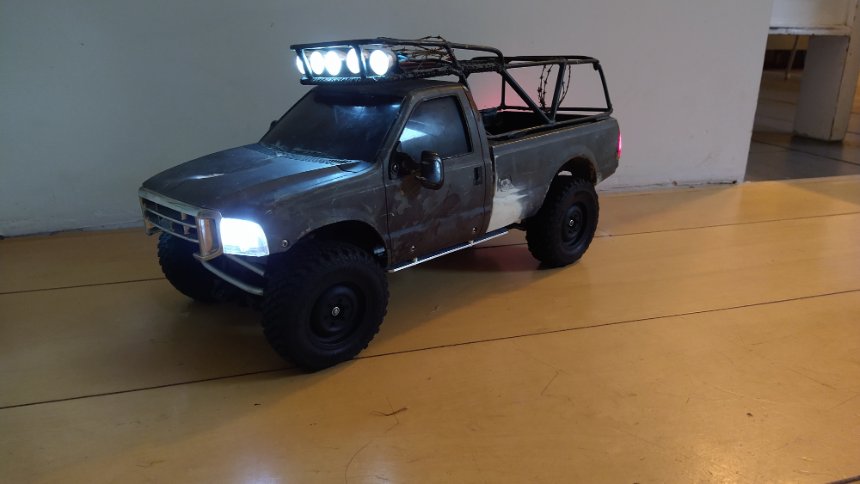

Bericht door mcbeef » 04 jun 2021 21:10
Verlichting allemaal aangesloten. Het lukt mij echter niet om de lampen op het dak en de achteruitrijdlichten schakelbaar te maken met de dx4c. Weet iemand of dit überhaupt mogelijk is?
Peer (04 jun 2021 22:43)
Re: Cc-01 verbouwing
Bericht door coopertje » 04 jun 2021 22:47
Lekker opgeschoten, ziet er netjes uit!
REM/Achteruitrij lampen -> https://www.modellbau-regler.de/shop/pr ... cts_id=134 (Tip van @WillemH, werken perfect
Lampen op het dak met een servo kanaal gestuurde schakelaar, zoals bijvoorbeeld: https://www.modellbau-regler.de/shop/pr ... cts_id=134
Zo doe ik het, mogelijk zijn er betere / simpelere manieren.....

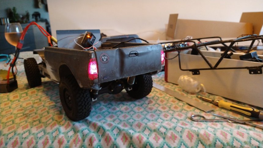

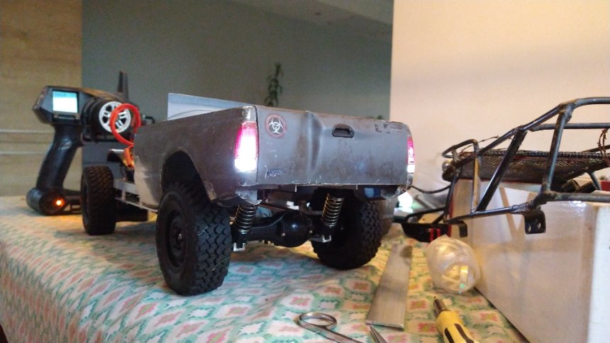

Bericht door mcbeef » 05 jun 2021 12:34
Merci voor de lovende woorden mannen.
De achteruitrijdlichten zijn nu ook gefixt. In een grijs verleden de lampunits gemaakt met drie polen om de onderste (witte) leds appart te kunnen aansturen. De voeding (+) gaat via de batterij en de (-) gaat via de motor, m.a.w. als de motor remt of achteruit draait, dan is het stroomkringetje rond en branden de witte leds.
