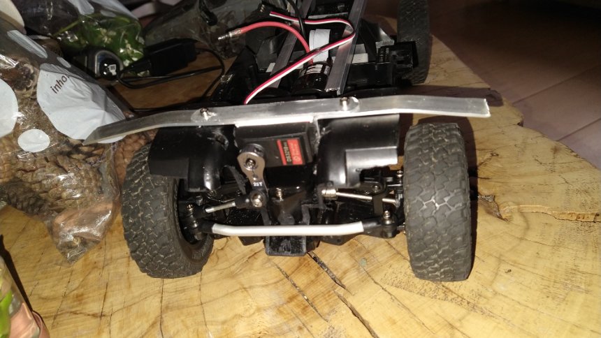

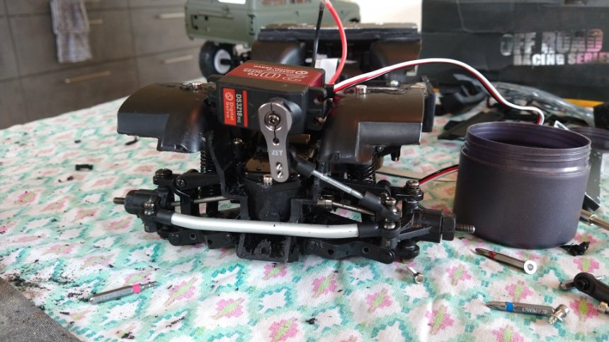

Vandaag besloten de cc01 niet weg te doen maar deze te gaan verbouwen. Er moet een f350 body op van de high-lift met een verlaagd bed. Allereerst de stuurinrichting aangepakt, ondanks de aluminium upgrade bleef er veel speling in het voortrein zitten.
Ben benieuwd of het wat gaat worden, heb hiervoor gekozen ivm de onafhankelijke ophanging voor een het feit dat ik nu even niets meer hoef te bestellen.

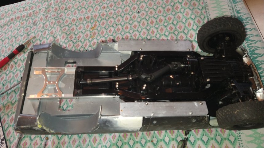

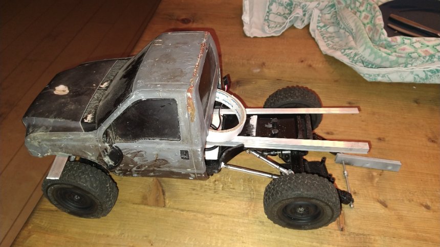

Dag twee:
Vanmiddag met de multitool het "chassis" van de cc-01 ge-chopped. Tevens de stuur servo vast gezet en het armpje ingekort. De aluminium rails is team behoeve van de rigiditeit, het bevestigen van de schokbrekers achter én het bevestigen van de laadbak.
Met een beetje mazzel past dadelijk de accu gewoon onder deze rails en blijft het zwaartepunt mooi laag.

Re: Cc-01 verbouwing
Bericht door johanv » 25 mei 2021 22:22
Gaat lekker zo!
Flinke verbouwing :D

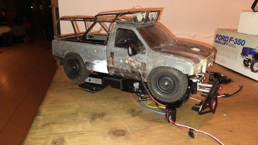

Bericht door mcbeef » 26 mei 2021 19:19

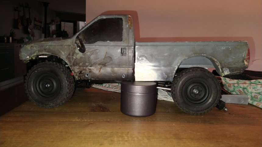

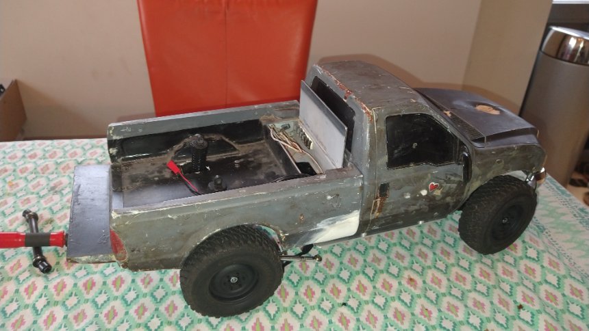

Vandaag de body bevestigd op het chassis.
Zo laag mogelijk natuurlijk. Het valt mij nu pas echt op hoe mooi vlak de aandrijflijn van de cc-01 is.
Als dit gevaarte ooit gaat rijden moet't prima te doen zijn op hellingen.

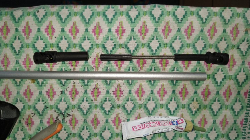

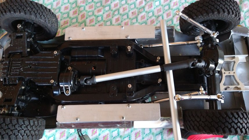

Helaas is de aandrijfas ruim een centimeter te kort, dus dat wordt prutsen. Bij mijn weten zijn er geen langere te koop namelijk.

Bericht door coopertje » 26 mei 2021 21:34
Lekker bezig, schiet al waardig op! Ik zou de aandrijfas best door durven zagen en met een alu pijpje overheen verlengen, Pijpje vastzetten met 2 componenten lijm. Eventueel nog twee 2mm pinnen erdoorheen als borging....het zal geen PK monster worden :D

Bericht door mcbeef » 26 mei 2021 21:39
coopertje schreef: ↑26 mei 2021 21:34 Lekker bezig, schiet al waardig op! Ik zou de aandrijfas best door durven zagen en met een alu pijpje overheen verlengen, Pijpje vastzetten met 2 componenten lijm. Eventueel nog twee 2mm pinnen erdoorheen als borging....het zal geen PK monster worden :D
Bedankt voor de mooie tip! Ik wil eerst proberen om twee kortere aandrijfassen te koppelen dmv een beugeltje met twee lagers erin en een kort 5mm asje.
Mocht ik er nerveus van worden ga ik zagen en lijmen :lol:

Bericht door mcbeef » 27 mei 2021 20:14
Tussen het avondeten en het voorlezen aan de kinderen het idee gekregen om twee mst aandrijfassen aan elkaar te maken mbv een 5mm draadeind. Daarna een alu pijpje erover en het smoelt in ieder geval goed. Geheel voorzien van loc-tite aan de binnenkant en klaar voor montage. Ik heb er vertrouwen in!

Bericht door johanv » 27 mei 2021 21:34
mcbeef schreef: ↑27 mei 2021 20:14 Tussen het avondeten en het voorlezen aan de kinderen het idee gekregen om twee mst aandrijfassen aan elkaar te maken mbv een 5mm draadeind. Daarna een alu pijpje erover en het smoelt in ieder geval goed. Geheel voorzien van loc-tite aan de binnenkant en klaar voor montage. Ik heb er vertrouwen in!
Mooie oplossing!
