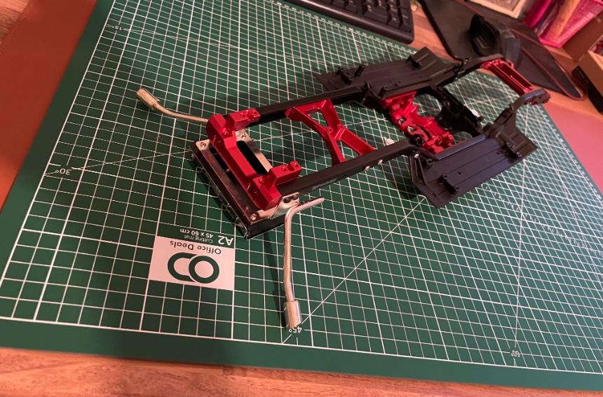

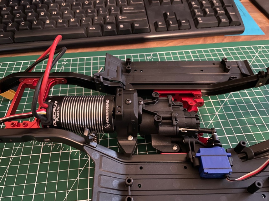

Re: Custom TRX-4
Na de fabrieksaf spur vervangen te hebben weer wat verder. De motor en versnellingsbak zitten eindelijk op hun plaats.
