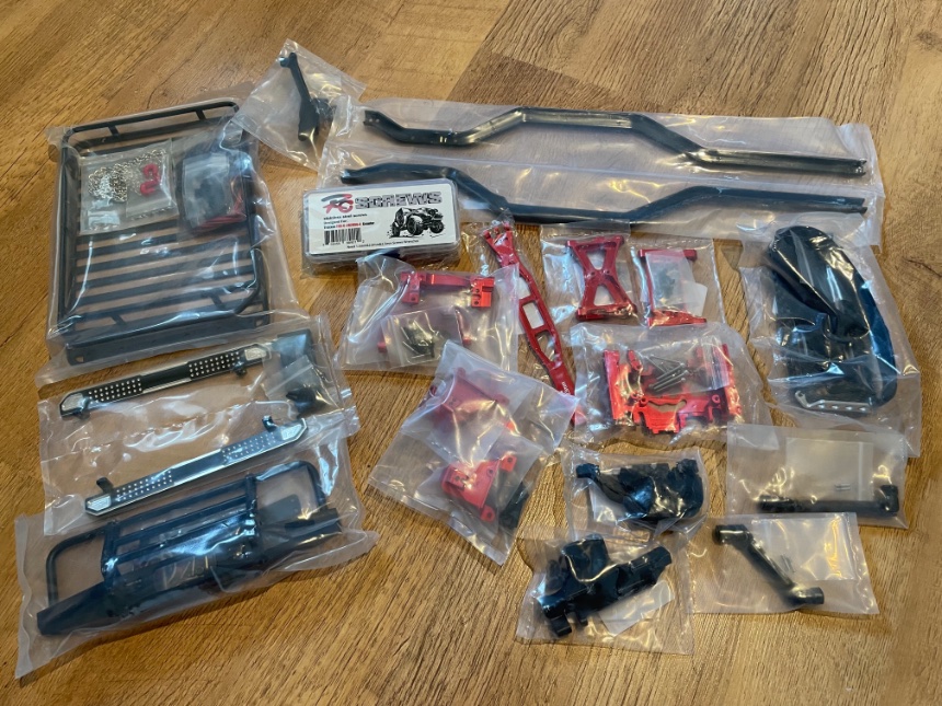

Hey,
Zoals ik in mijn voorstel topic al zei ga ik de TRX-4 custom bouwen.
Dit ga ik doen vanuit de exploded view tekeningen van Traxxas. De handleiding van de kit heb ik er wel bij voor te kijken wat er gesmeerd moet worden ed.
De eerste stap wordt het bouwen van het chassis. Dit ga ik doen met zo veel mogelijk rode aluminum onderdelen. Waarom rood? Omdat ik het mooi vind staan bij de zwarte delen. Ik wil zoveel mogelijk aluminium in het chassis doen om hier al te compenseren voor de top heavy Defender kap.
Ondertussen heb ik al bij diverse shops onderdelen besteld en heb ik al veel binnen voor het chassis (en nog wat spul wat ik al mee besteld heb). De pakketvrienden hebben al wat gedropt deze week. :dance:
Het bouwen zal pas beginnen in oktober.

Niet om vervelend te zijn, maar als je compensatie zoekt voor je zware Defender kap kan je veel beter koper gebruiken ipv aluminium.

@snuffel, ik ben me ervan bewust dat koper zwaarder is dan aluminium. Echter aluminium is zwaarder dan plastic. Ik vond dit dan ook een goede tussenrange. Alles koper maakt de totale crawler dan weer zwaar, wat ten koste gaat aan de accuduur. Het idee is wel om onder het chassis verder te compenseren met koper op de assen en eens kijken wat daar nog aangevuld kan worden.

Ter referentie, mijn TRX4 Defender weegt tegen de 6kg en ik rij met gemak 2 uur met een 5000mAh accu, daar hoef je je dus niet druk over te maken :D Je zou kunnen overwegen om messing Portalcovers te nemen en als je de wielen in elkaar gaat zetten draai je een paar repen daklood om de buitenkant van de binnenring (als je beadlocks gebruikt). Ik gebruik zelf 2 lagen dik per wiel, dat maakt het wiel een behoorlijk stuk zwaarder en een stukje daklood is makkelijk te vinden voor weinig...

Hey Coopertje, onderin wil ik inderdaad flink wat brass plaatsen.
Is lood om de velg niet te belastend voor de aandrijflijn?
Het gewicht wat jij hebt heb ik ook als richtpunt.

Bij mij blijft het heel, rijdt er al meer als een jaar mee rond. Maar ik rij wel als een oud wijf :doh: loop er niet mee te raggen, heb veel meer plezier in het rustig nemen van een hindernis dan vol gas ergens overheen klappen. De TRX heeft metalen tandwielen, die kunnen aardig wat hebben... no sweat....

Trx is en heel mooi chassis kan je heel veel mee doen.
Ze kunnen ook heel veel hebben bras en lood onder in is geen enkel probleem.
