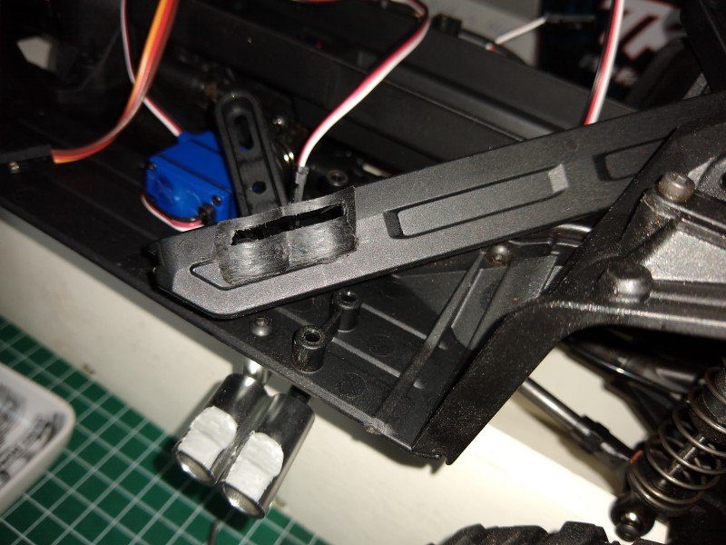

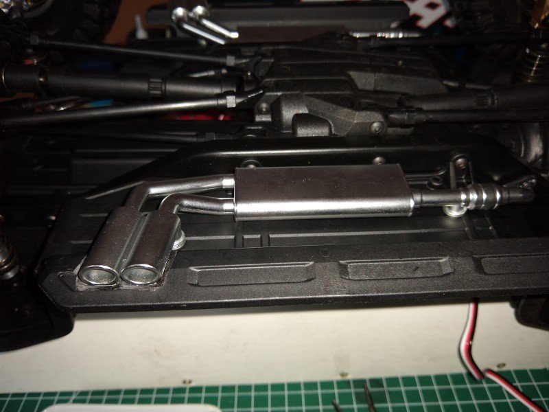

Auspuffanlage...
...die niet voor dit model bedoeld is, en dus niet past. Maar na wat schuur- en schaafwerk...
...hangt het spul op zijn plek...

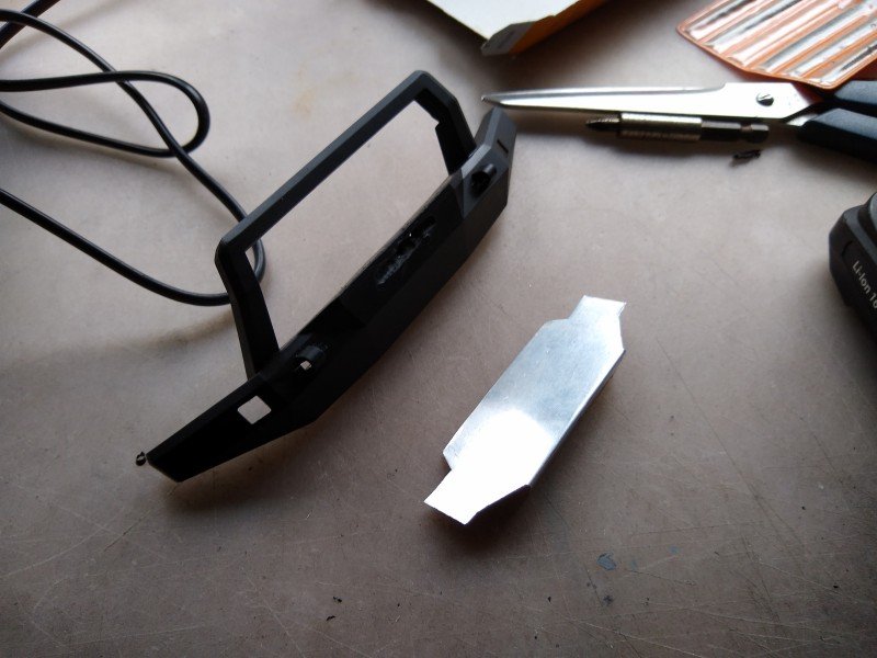

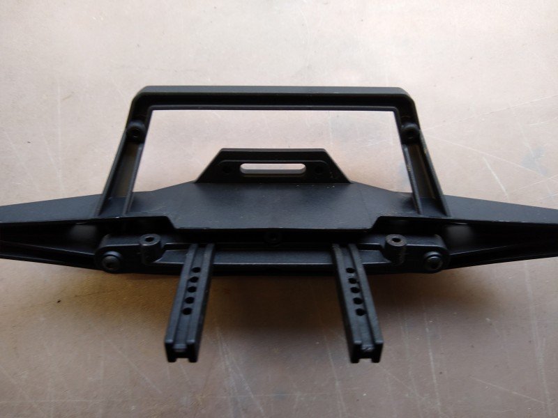

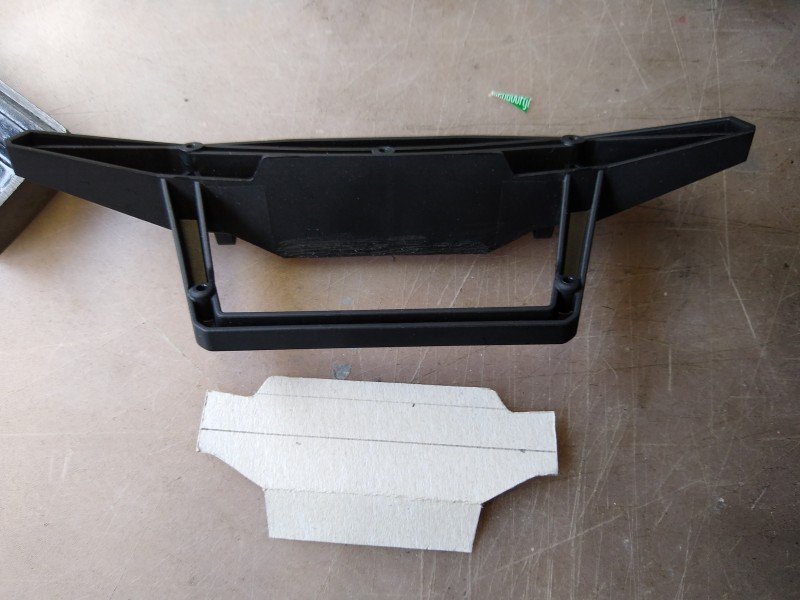

Volgende hoofdstuk: de voorbumper aan mijn wensen aanpassen...
Voor mijn opstelling zit die fairlead te hoog, die kan er dus af...
Malletje van karton...
Omgezet in aluminium als basis (wordt vervolgd)...

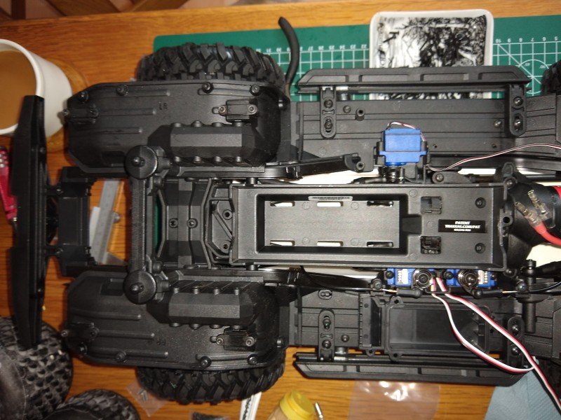

Die accutray gaat er uit, dat wil ik anders hebben (lager en kleiner)...

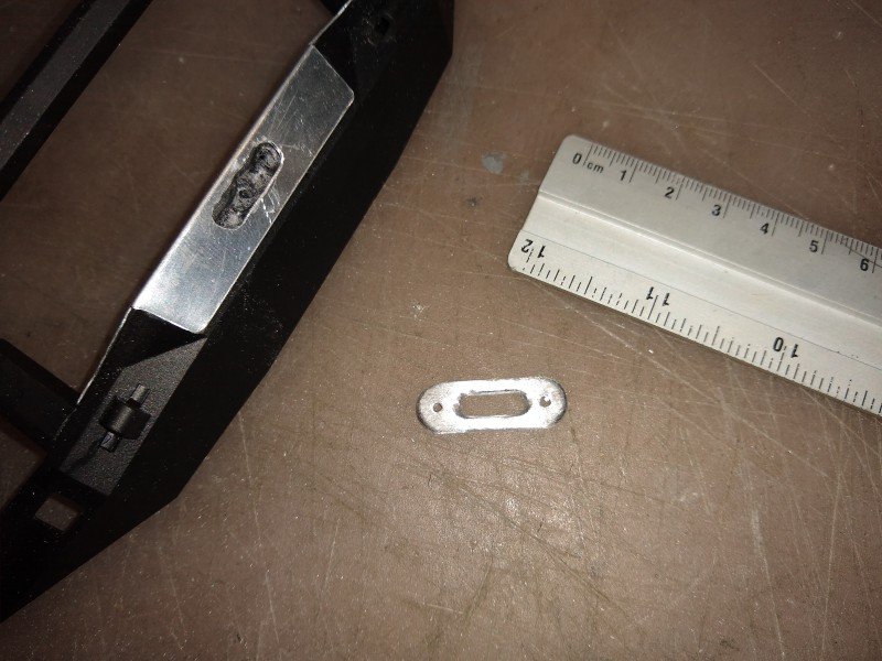

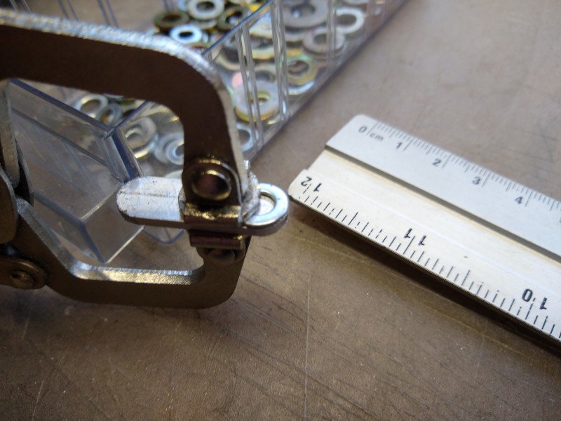

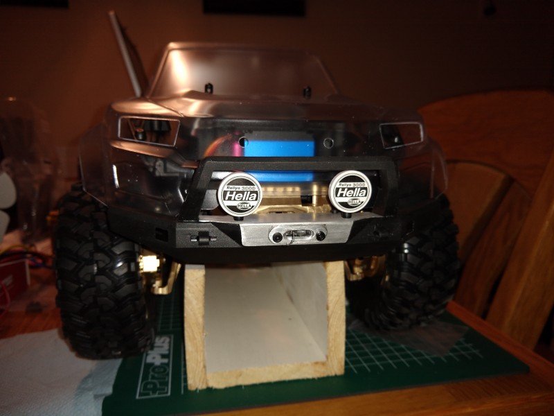

Ronde kanten te vijlen doe ik meestal zo. Ik zoek gewoon even iets wat ongeveer de juiste maat heeft, in dit geval een ordinair ringetje...
En dat wordt dan...
En gemonteerd...
Dit is wel zo'n beetje geworden hoe ik het in gedachten had. De bumper hoort normaal hoger gemonteerd te worden maar dat vind ik niet mooi. Heb de achterste steun omgedraaid (daar zit een verzet in) om het bumperding lager te krijgen...

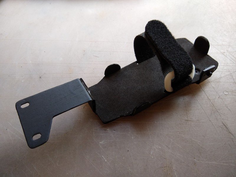

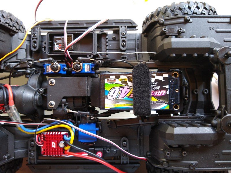

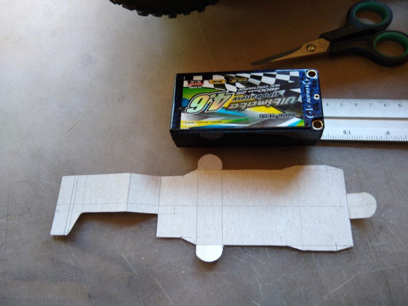

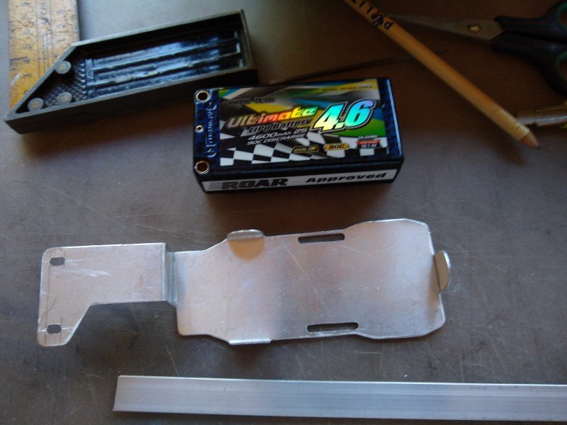

De standaard accu-tray is er weer uit gevlogen. Die Yeah low gravity tray bekeken en ben maar eens gaan tekenen/knippen/snijden/vouwen...
Toen dit naar wens was het model in aluminium gefröbeld...
Is inmiddels voorzien van een zwarte coating en hangt te drogen...

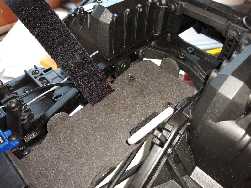

Re: Zo'n TRX, is dat wat of is het niks...
Thnks. En we zijn weer wat verder...
En gemonteerd...
Vind het prima zo...

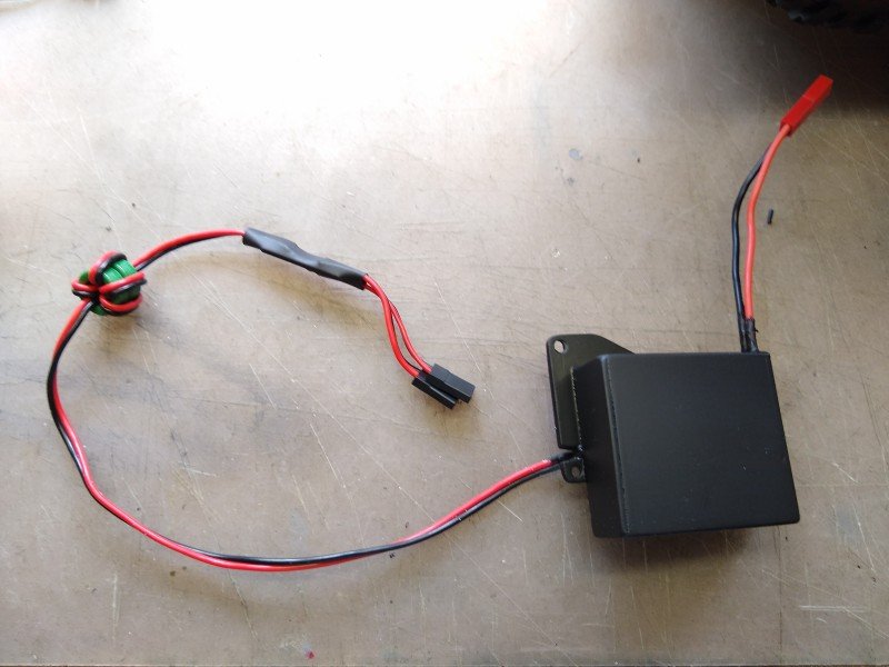

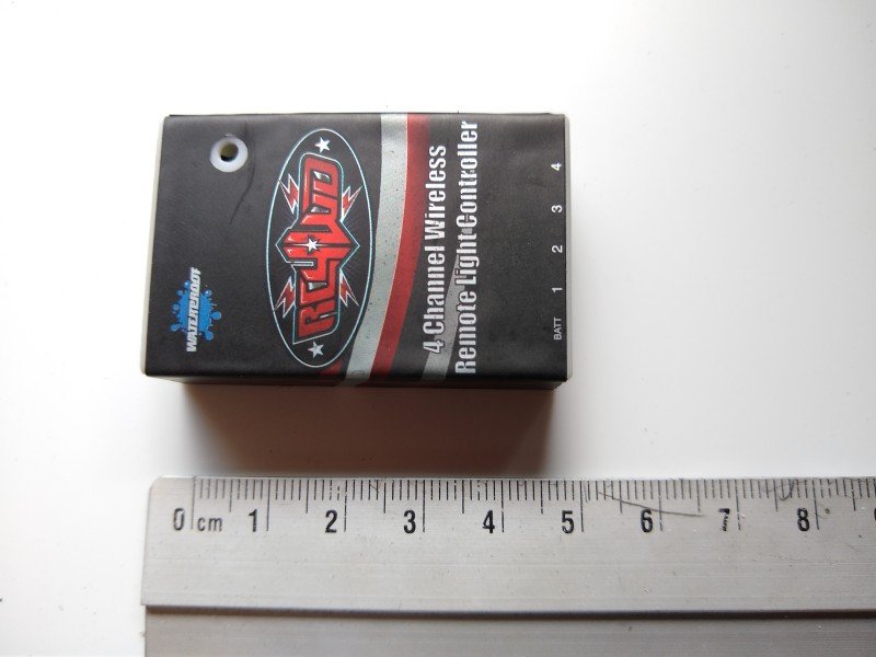

Dit is best een leuk kastje... ...maar het zou handiger zijn als het wat kleiner kon... Dat lijkt er meer op. Enneh, Waterproof??? Nergens iets van bescherming te vinden, daar gaan we nog wel even wat aan doen...
- Berichten: 769
- Locatie: Vries

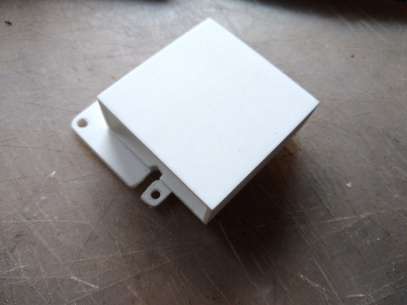

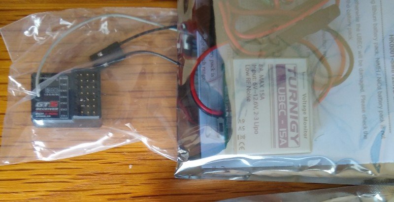

Indien nodig gebruik ik de UBEC's van Hobbyking, die dingen zijn een stuk goedkoper als de veelgebruikte Castle. Een nadeel hebben ze wel...
...ze zijn nogal groot. De plaats die ik oorspronkelijk in gedachten had voor dat ding bleek te klein. Dan maar met styreen aan de gang...
En dat is dit geworden...
De behuizing is dicht gelijmd en van een paar lagen coating voorzien, de draaddoorvoeren zijn dicht gesmeerd met liquid tape. Ik ga er vanuit dat de boel nu tegen water bestand is. En mocht het ding ooit de geest geven dan is de boel wel weer open te krijgen met wat gepast geweld...

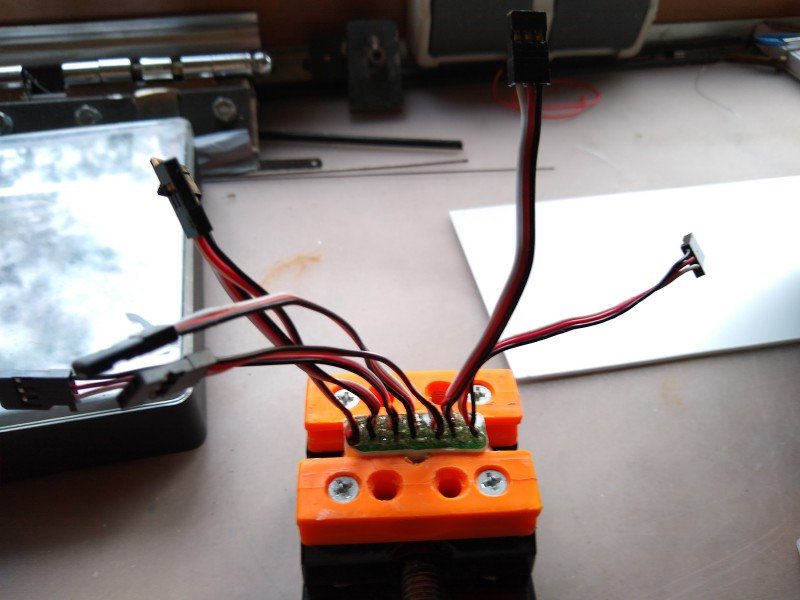

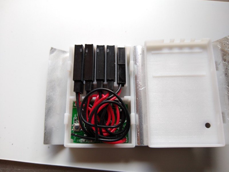

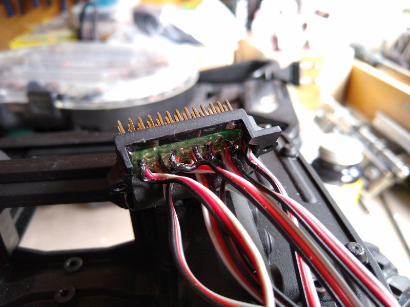

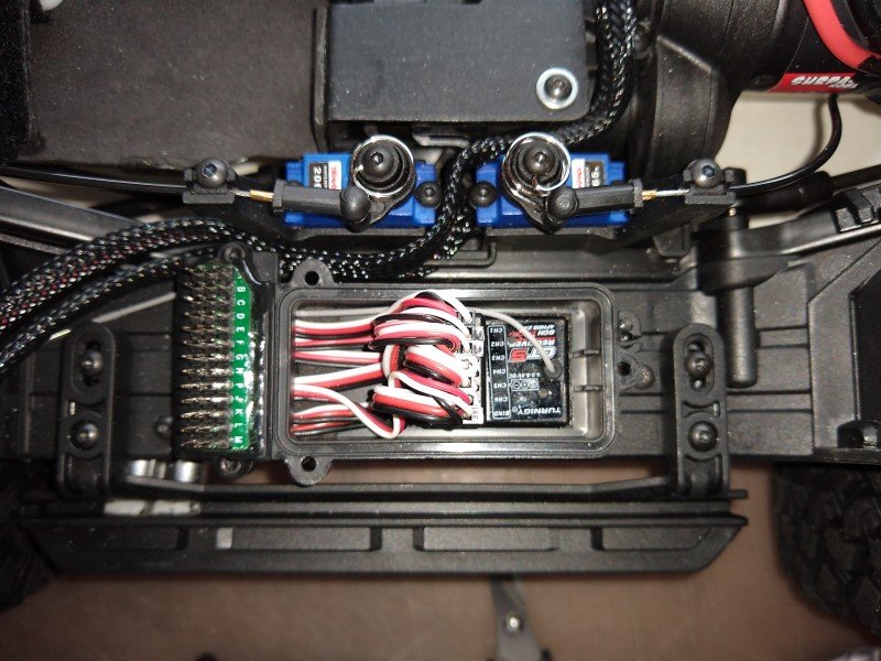

Ik zag dit op het Duitse forum en dit leek me wel een aardig idee. Past ook helemaal bij mijn lijfspreuk "Waarom makkelijk doen als het moeilijk kan"...
Rare spaghetti met een saus van kunsthars...
Dekseltje aangepast...
Een soort labyrint van schuim gemaakt en de kabeldoorgangen verder vol gesmeerd met vaseline om water buiten te houden...
Alles, ook de bind-plug, is benaderbaar zonder dat het deksel van het ontvanger bakje af hoeft...

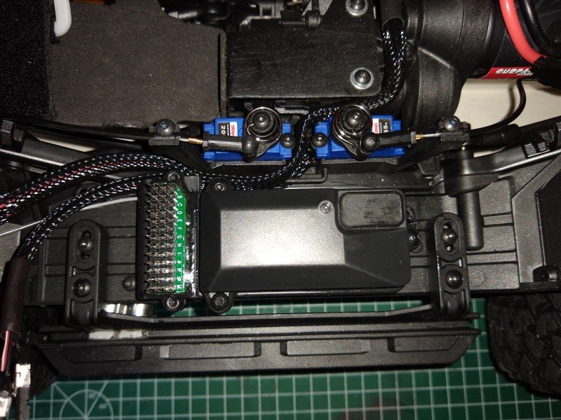

Ik loop er nu tegenaan dat ik 15cm verlengkabel te veel heb overal omdat de o.a. servokabel en de esc kabel net 2 á 3cm te kort zijn om goed in de ontvanger te passen
- Berichten: 769
- Locatie: Vries
Heel herkenbaar
. Bij de Redcat (mijn eerste) is de bedrading één grote chaos door alle zooi die ik er bij heb gezet. Bij de daarop volgende auto's is het steeds een beetje netter/overzichtelijker geworden. Bij dit ding ga ik weer een stapje verder. Te lange draden worden ingekort, bij te korte worden stukken tussen gesoldeerd. Doel is om geen overlengte te hebben, je gaat dat nooit gebruiken maar je moet het wel kwijt zien te worden....
