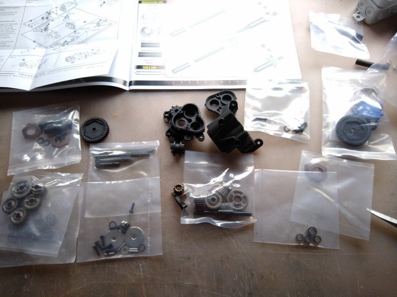

Na drie redelijke exoten is er nu toch een TRX-Sport Kit de keet binnen gezeild. Waarom? Ik vind het model geinig en wou nu eens iets in elkaar meubelen waar de wereld aan onderdelen/goodies/upgrades/enz. voor te krijgen zijn. M.a.w. dit wordt geen standaard Sport-je, maar één met o.a. schakelbare difs en twee versnellingen. Gewoon, omdat het kan en ik de techniek leuk vind. Waarom dan niet gelijk een TRX-kit, is dat niet goedkoper? Misschien, maar ik wil die zender/ontvanger/ESC/stuurservo niet. Verkopen is weer "gedoe" en ik heb zo mijn redenen waarom ik dat niet zag zitten. Ik heb de aanschaf van het hele gebeuren uitgesmeerd over een aantal maanden, beetje het leed verdelen :lol:

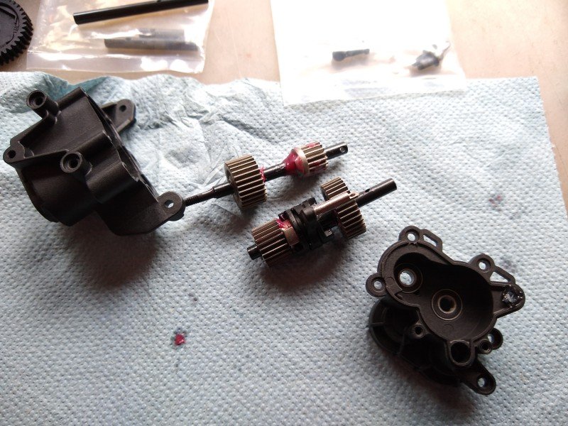

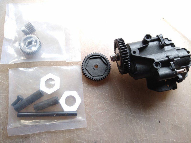

Het begon gelijk lollig, de beschrijving van de 2-speed-kit vind ik nogal chaotisch. Zal aan mij liggen, heb de handleiding van de uitgebreide kit er maar bij gepakt...

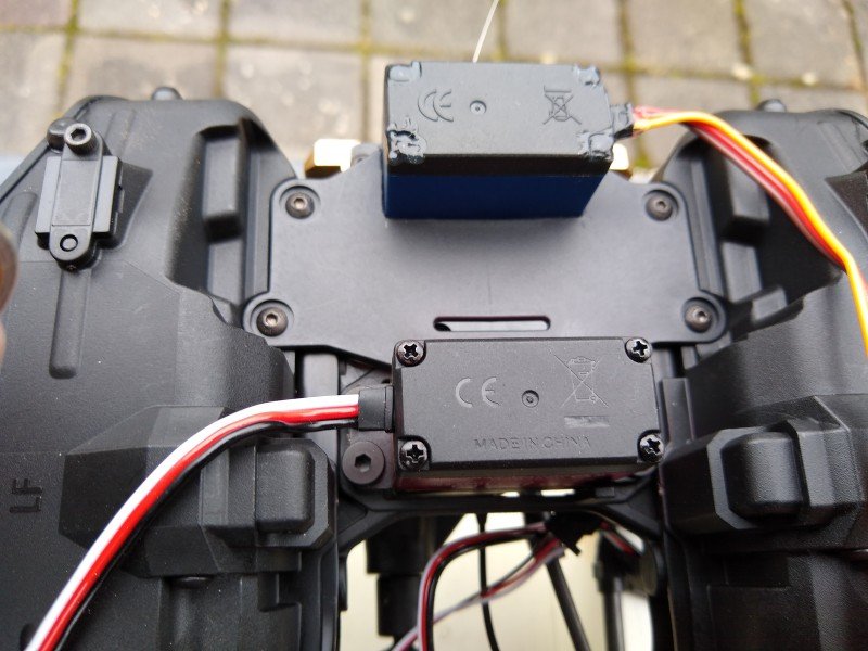

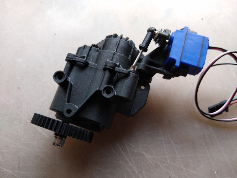

Moet dat er allemaal in?
Nope, dit is genoeg...
En je houdt dit dus over...
Eerste deel afgerond, en het werkt ook nog...

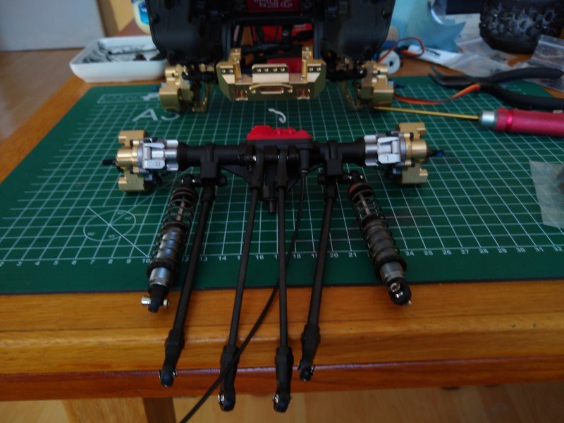

Next...

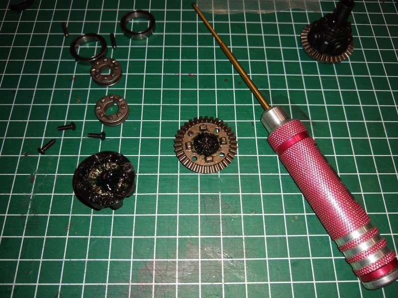

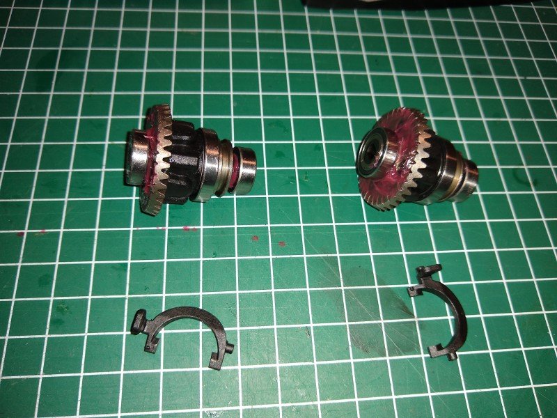

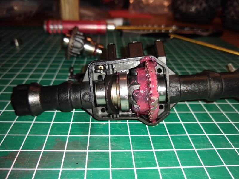

Toch even gekeken of de boel voldoende gesmeerd was af fabriek, als in: vertrouwen is goed, controle is beter...
Ach wat leuk, een tweeling...
Het draait en schuift...
Gelijk wat alu-delen er op..
En nog wat Heavy Metal...
Lijkt aardig op een as...

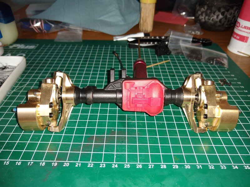

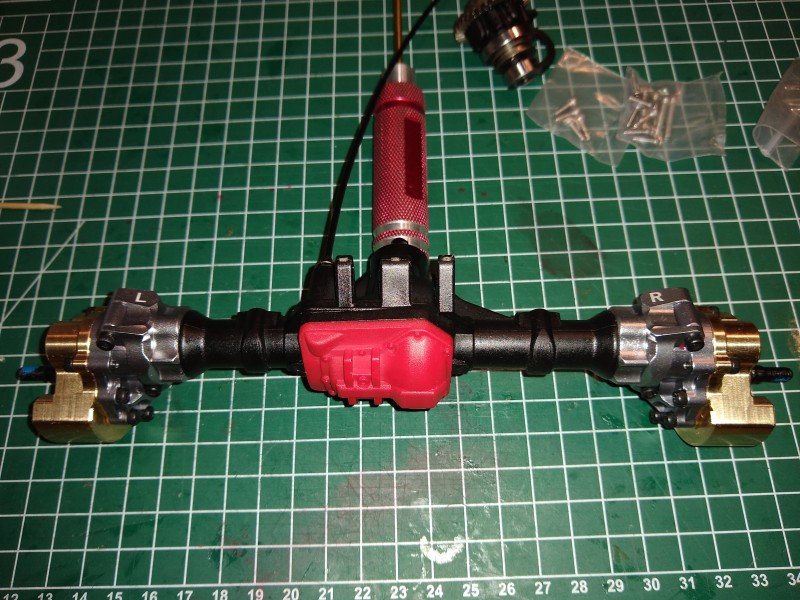

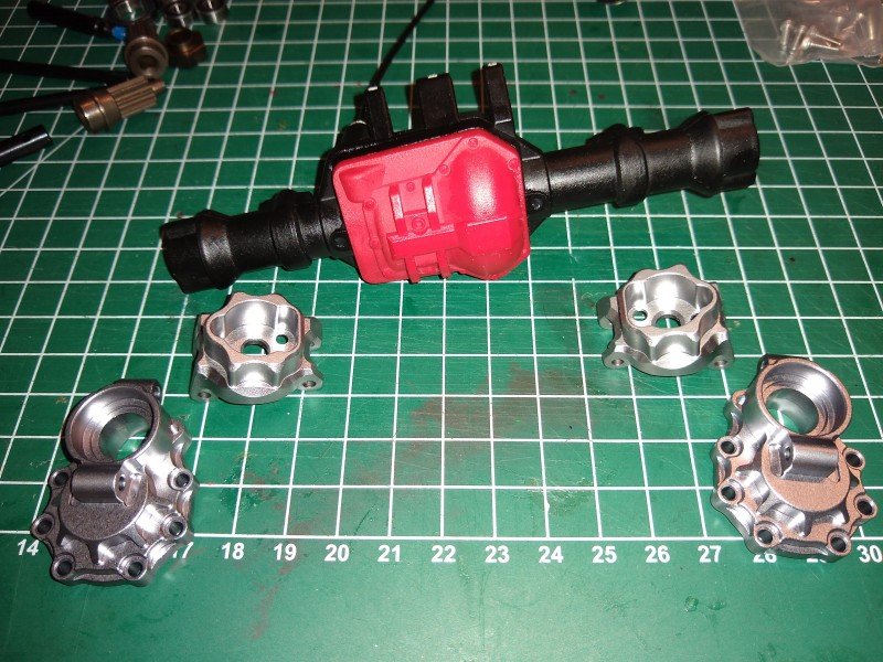

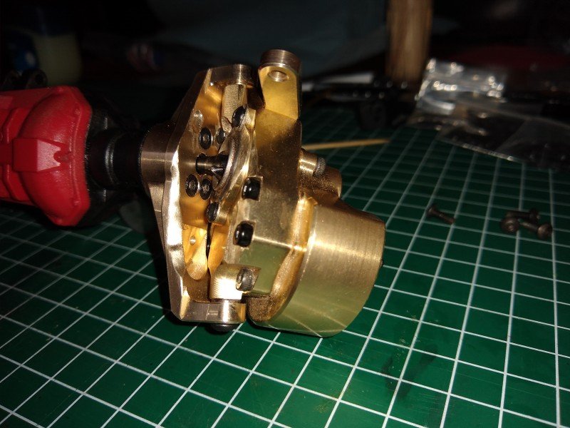

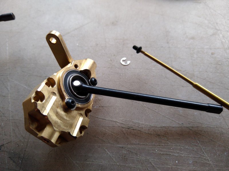

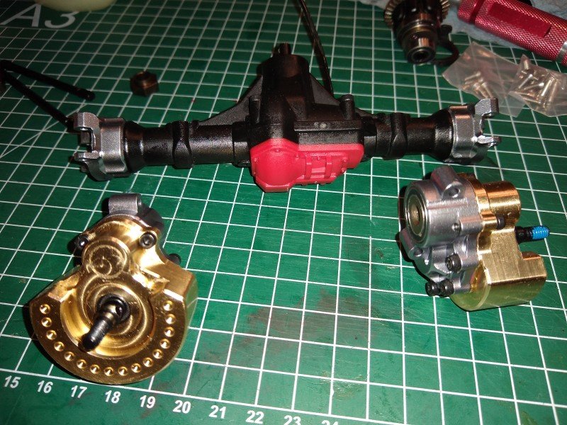

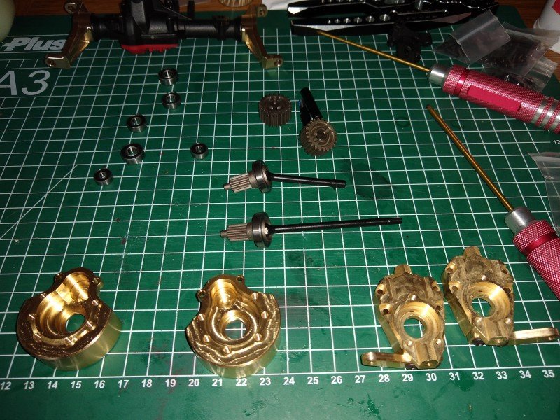

Dat messing spul is allemaal Injora, je zou dus zeggen dat dit probleemloos zou moeten passen op elkaar. Niet dus, er kwam even een freesje aan te pas om de boel sluitend te krijgen...
De schroefjes die het lager moeten fixeren zitten te ver naar buiten, dat vroeg om een creatieve oplossing...
De stuuruitslag is kleiner als met het originele kunststof spul. Mijn nep-Dremeltje heeft even orde op zaken gesteld...
Nu klopt het weer...

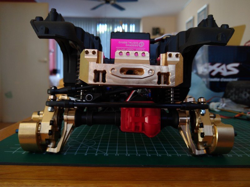

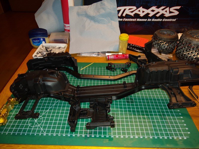

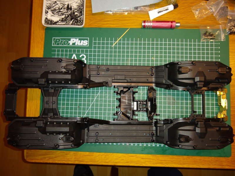

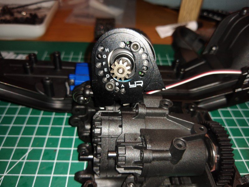

Volgende is het chassis. Gelijk de kleine binnenschermen er in...
Voorste bumpersteun vervangen voor een messing exemplaar waar een servo-winch op kan...
Begint ergens op te lijken...
Alu-motorsteun er aan geknoopt. Moet de timing nog controleren en dan kan ie er in...

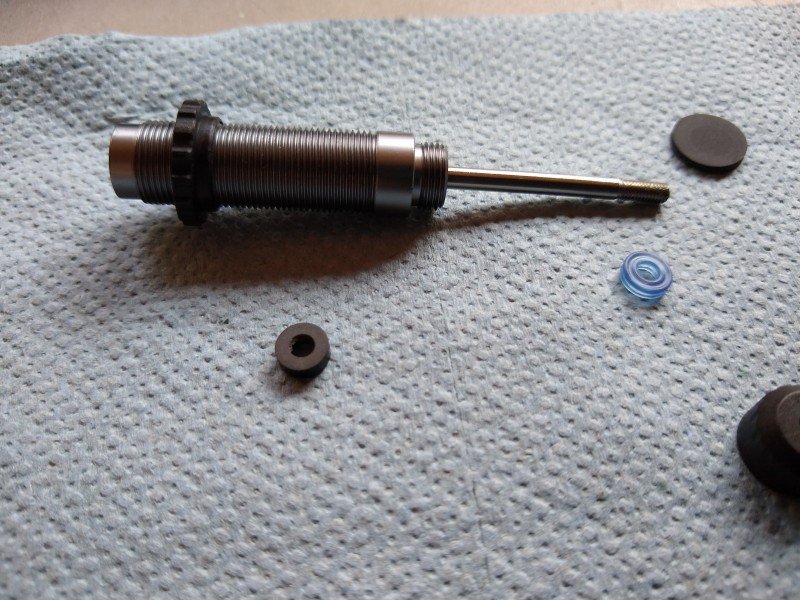

Traxxas zegt: schokbrekers vullen, veren er op, gereed. Willem zegt: Dach ut effe nie...
Die zwarte ring zit tussen de afdichtingen en die is te dik waardoor de schokkers te zwaar lopen en een hoog losbreek moment hebben. In de rebuilt-kit zit een nieuwe versie en die is dunner zodat de x-ringen minder klemmen.
Heb de ringen dunner gemaakt (van 2.7mm naar 2.25), nu loopt het spul aanmerkelijk soepeler. Als het nou ook nog dicht blijft... ik en vering :whistle:

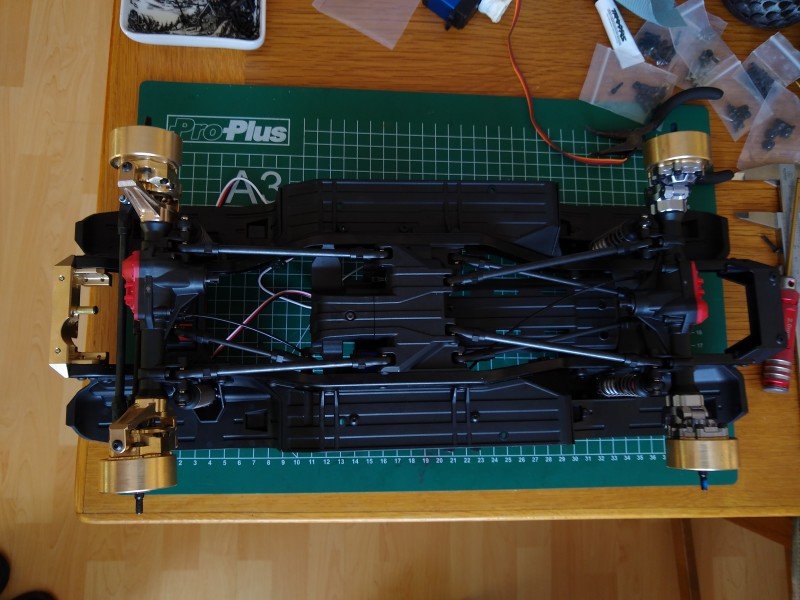

Hoopje stangetjes en zo...
Dat kan afgevinkt. Aandrijfassen zitten ook op hun plek...
Een heeeeeleboel schroefjes later. Heb ik de banden een paar gaatjes gesmolten om eventueel binnen gedrongen water er uit te kunnen slingeren...

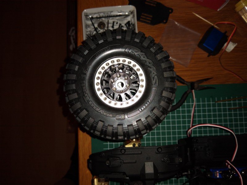

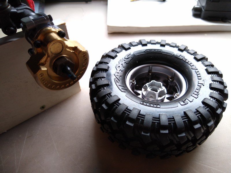

De combinatie van de messing gewichten en de door mij gekozen wielen past net niet, maar dat wist ik van tevoren. "Men" slijpt dan vaak een beetje van de boutjes (binnen-ring), ik heb er voor gekozen om een miniem randje van de messing behuizingen te halen...

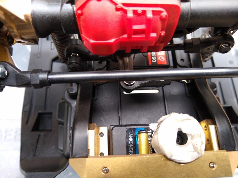

Bij de binnenschermen wordt ook een plaatje mee geleverd die voorin geplaatst kan worden. Heb het ding aangepast zodat het bij mijn opstelling past...
Mooie plaats om wat electronica o.i.d. kwijt te kunnen straks. Gezien de plannen met dit ding wordt het weer woekeren met de ruimte...
