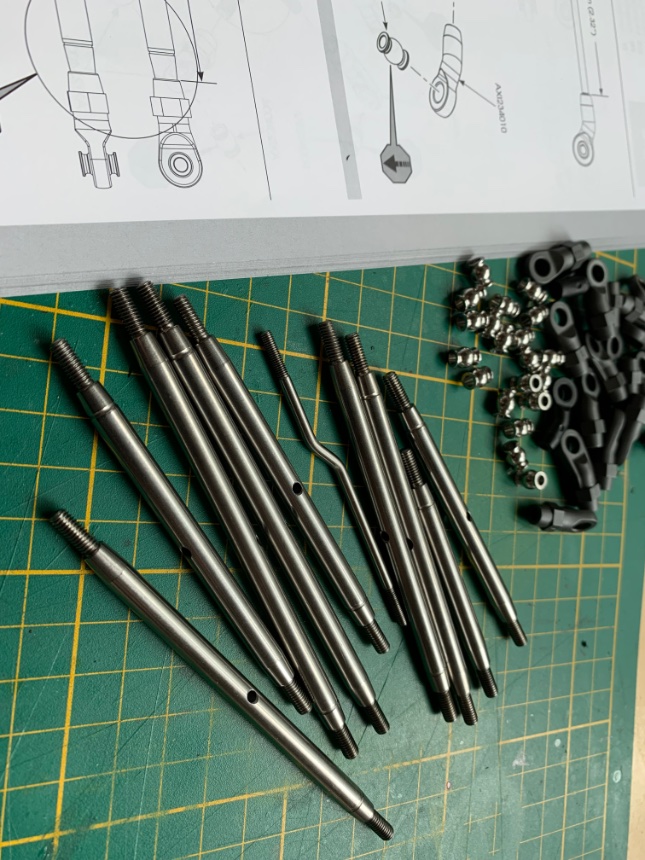

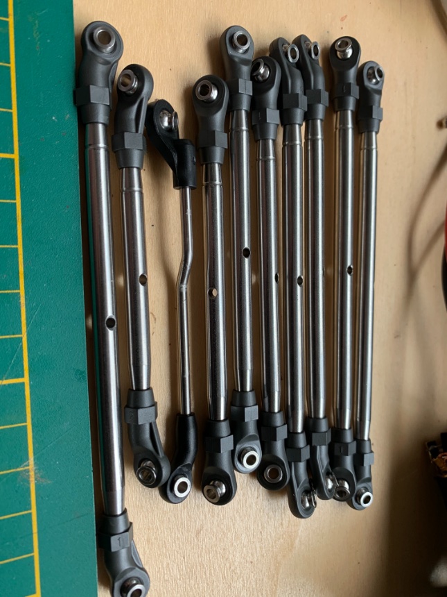

Bouwfase D, de links
Het zakje met links is opvallend zwaar. De heavy duty RVS links en superstevige rodends laten zich prima assembleren en doordat alle onderdelen in ware grote in de manual staan is kans op verwisseling ook uitgesloten.
De links van de oer SCX10 zijn van aluminium gemaakt. Dat heeft als nadeel dat ze nogal vrij snel last van rockrash hebben. Als erg-visueel ingestelde bouwer zie ik dat niet graag, al heeft het weinig tot geen invloed in het terrein. Een ander voordeel van de zware RVS SCX10 III links is het extra gewicht dat ook nog eens lekker laag zit. Met vorm en functie alsook de duurzaamheid zit het dus wel prima!!

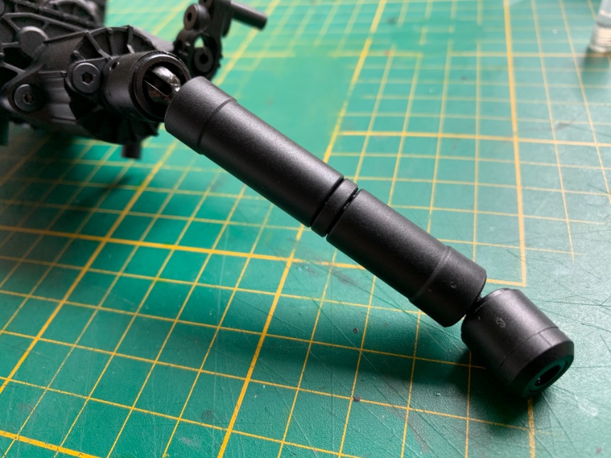

Bouwfase E, de driveshafts
Volgens de Axial website is de SCX10 III voorzien van heuse WB8 HD Wildboar driveshafts. Ten opzichte van eerde shafts bieden deze verschillende voordelen:
• 3-piece driveshaft with strengthened side-floater tube
• Increased surface at the connection between balljoints and output shaft tubes
• 2x11mm cross pin adds 25% more surface area providing more strength for the ball joint
• Captured cross pin design eliminates older set screw design for more durability/easy maintenance
Hoe dan ook: het assembleerd prima en voelt ook uitermate stevig aan en zal in het veld prima voldoen met onze "vrij milde" rijstijl.
In het tweede deel van deze beknopte bouwstap worden de driveshafts dmv schroefpins en threadlock met de transmissie verbonden.
