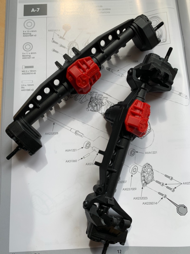

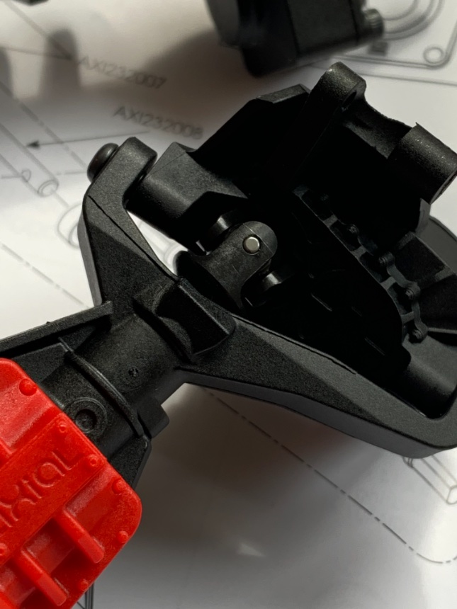

Bouwfase A, de portaalassen

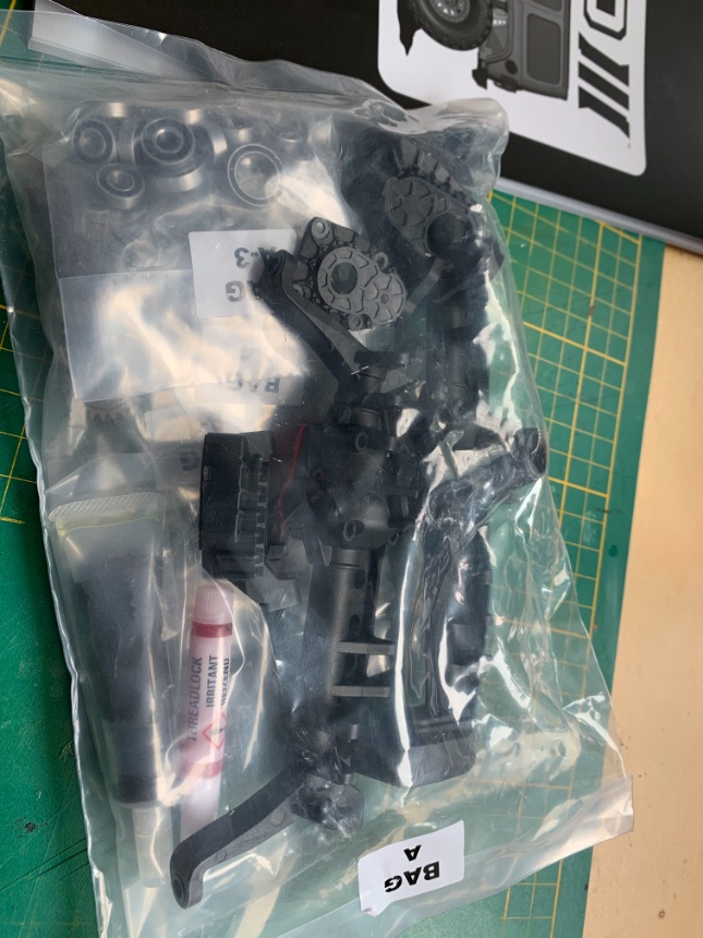

De bouw begint met assemblage van de front-locker, dit is een van de weinige bouwstappen die locktite vereist, natuurlijk levert Axial een klein flesje van dit spul mee. De degelijke gears draaien allemaal supersoepel in de meegelebverde kogellagers. Kan me nog herrinneren dat kogellagers vroeger een keidure optie waren en men het standaard moest doen met kunststof of sinterbronzen glijbussen. Axial levert alle kogellagers meteen mee in de doos, Dikke plus dus! Alle gears worden voorzien van het meegeleverde black grease.
De eerste bouwavond wordt succesvol afgesloten door het sluiten van de portalen waarna twee degelijke en soepel draaiende assen op de werkbank liggen.

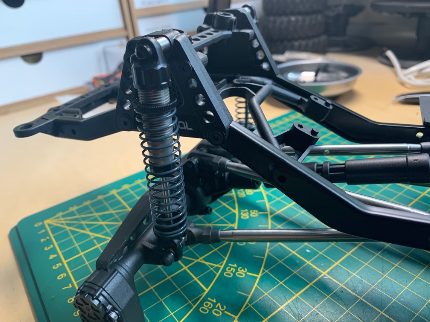

Daar waar de oer-SCX shocks mnog voorzien waren van een (nep) piggybackreservoir moet de SCX10/3 het doen zonder deze nutteloze toevoeging. Deze functionele shocks zijn gelukkig wel voorzien van een verstelring en draaien op metalen kogels. Het vullen is dank zij de bleeder-schroefjes eenvoudiger geworden, alleen jammer dat Axial in plaats van de genoemde M2,5x3mm schroefjes M2,5x8 meeleverde. Gelukkig had ik nog korte in de sparesbox liggen.
In zakje B dat bestemd is voor deze bouwstap zitten ook de welbekend (of beruchte) E-clips, ze hebben nogal de neiging springerig te zijn. Tip: handoekje op bouwtafel voorkomt ongecontroleerd wegketsen.... Helaas zat er in mijn kit een clipje te weinig. Niet rampzalig aangezien er nog wel wat clipjes in mijn spares-box liggen maar toch. Ik akn me goed herrinneren dat in Tamiya-kits altijd ruim voldoende hardware geleverd wordt, er blijft altijd wat over voor de onderdelendoos. Maar bij Axial wordt elk schroefje en clipje afgeteld met als grootste risico dat men de mist in gaar als er iets tekort schiet. Voor een kit in deze prijsklasse kan het toch echt geen kwaad een kleine hoeveelgheid erxtra (reserve) hardware van de kritische soort mee te leveren.

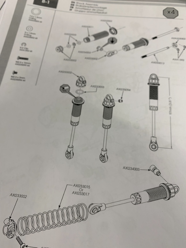

Even opletten, de kit komt met twee rode en twee groene veren, maar de manual vergeet te vertell;en welke voor en welke achter moeten. Voor de goede orde: Groen=front, Rood=rear!
Helaas heb ik tijdens de assemblage van de dempers geen fotos gemaakt maar in de bijlage vind je wel een foto van de gemonteerde demper en een foto van de bouwstap.

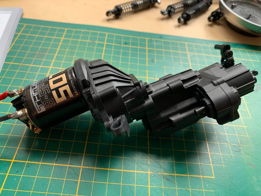

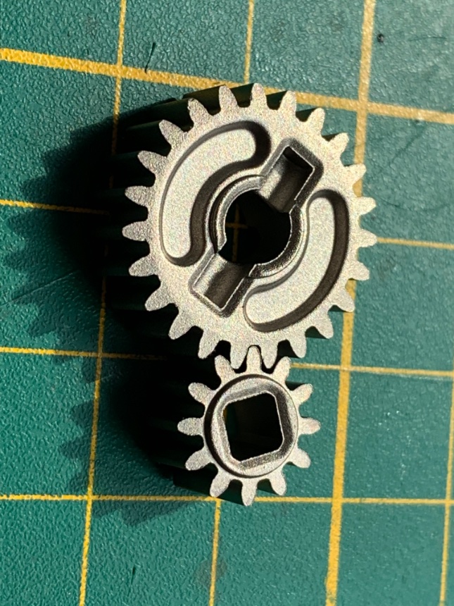

Nu wordt het echt interessant. De transmissie is er een van het two-speed-soort en heeft bovendien ook een DIG functie waarmee de aandrijving van de achteras al dan niet ontkoppelt kan worden. Al met al een knap stukje design met heel veel kogellagers, CNC gefreesde tandwielen, E-clips, shiftvorkjes en veel black grease.

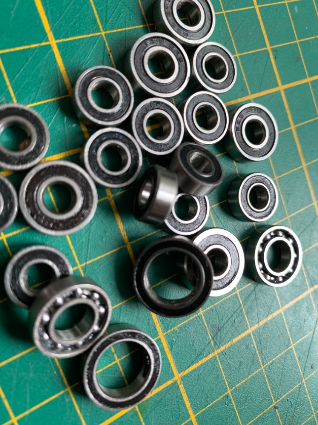

Het is even goed opletten; in deze bouwstap worden zowel 5x10x4 als 5x11x4 kogellagers gebruikt, dat verschil heb ik in mijn enthousiasme even over het hoofd gezien waardoor de transmissie nog een keer gedeeltelijk gedemonteerd moest worden om deze lagers te verwisselen.
Wederom slaat Axial even de plank mis door een verkeerde maat E-clip mee te leveren. Van clip AXA1391 behoren er drie in de kit te zitten, men leverde echter maar twee juiste clips plus een veel te grote clip. Sterker nog, die grote clip wordt in de hele SCX10 III kit nergens gebruikt. Gelukkig bood ook hier de ouwe trouwe sparesdoos snel uitkomst.
Ik heb de transmissie vooralsnog zonder 2-speed en/of DIG gebouwd. De 2-speed ga ik in de praktijk nooit gebruiken, maar de DIG wordt later wel degelijk gebruikt, die ga ik op een later tijdstip zeker toevoegen. Nu lees je online nogal wat horrorverhalen over doorgebrande DIG-servootjes en blijkt de door Axial geadviseerde Spektrum mini-servo niet lekker te werken. Dit vergt dus nog wat onderzoek en waarschijnlijk een zwaarder alternatief, dat is zorg voor later.

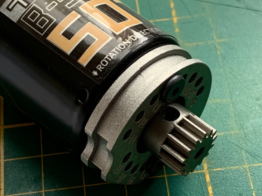

Als laatste wordt de motor op de oerdegelijke motorplaat geschroefd en kan de pinion gemonteerd worden. De motorplaat is geschikt voor 11T tm 18T pinions.Er wordt een 14T meegeleverd. De motor wordt dmv een ingenieus snelwisselsysteem gemonteerd.
Na een avond goed doorbouwen ligt er een knap stukje transmissie-techniek op de werkbank. Dankzij alle lagers en de black grease draait het ook nog eens lekker soepel.
