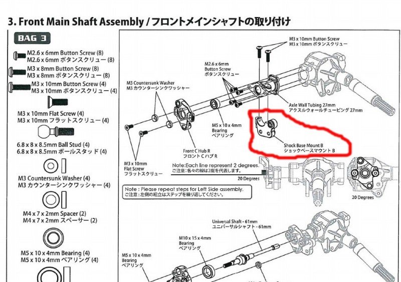

Alvast nog een tip: de rood omcirkelde delen nog NIET monteren...
Doe je dat wel dan zit je ze later weer los te draaien. Je krijgt anders de boutjes voor de chassis-links er niet in. Geldt voor beide assen...

Dank voor de tip. Ik had zoiets al voorbij zien komen in Cesco's videootje over de bouw. Heb het in de bouwbeschrijving aangepast. Geldt voor allebei de assen en kanten dan neem ik aan.

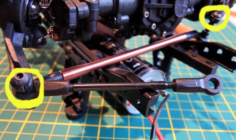

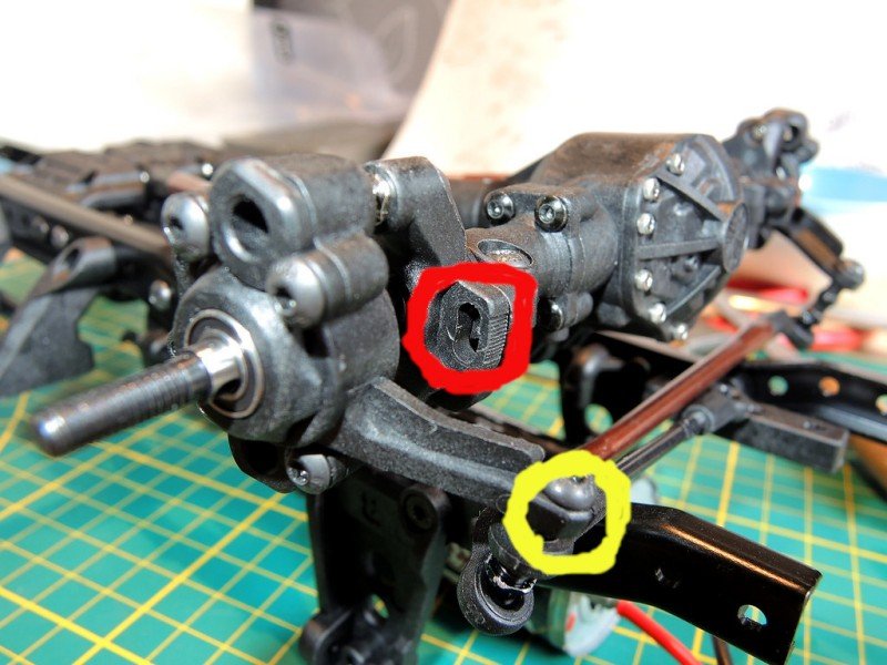

Je bent wat vergeten (rode cirkel)...
En nog iets anders, zijn beide stuurarmen gescheurd? (gele cirkels)
Zo ja, dan heb je de boel waarschijnlijk veel te vast gedraaid. Nu heb je wel een probleem, dit gaat niet lang houden tijdens het rijden...

Dat gemiste schroefje was niet bijgeleverd. Wordt samen met nog een missing screw nagestuurd.
Dat van die scheurtjes heb ik niet opgemerkt en nee, ik draai in kunststof nooit iets te vast. Ik denk dat het door die 'ball studs'komt, die gingen er nogal 'zwaar' in. Bedankt voor het opmerken want ik had het niet gezien. Ga maar weer de strijd aan met al die formulieren en gedoe met HobbyKing om te proberen die onderdelen te bemachtigen. Eerst maar eens met epoxy proberen te repareren.
