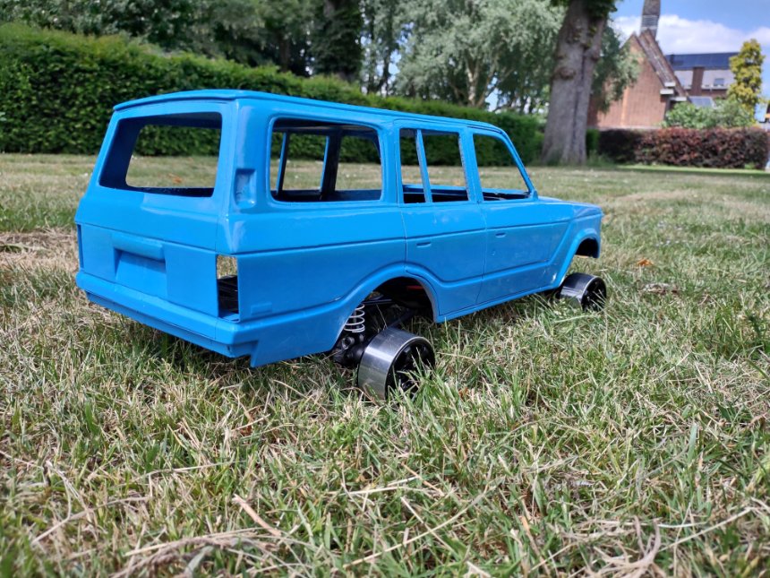

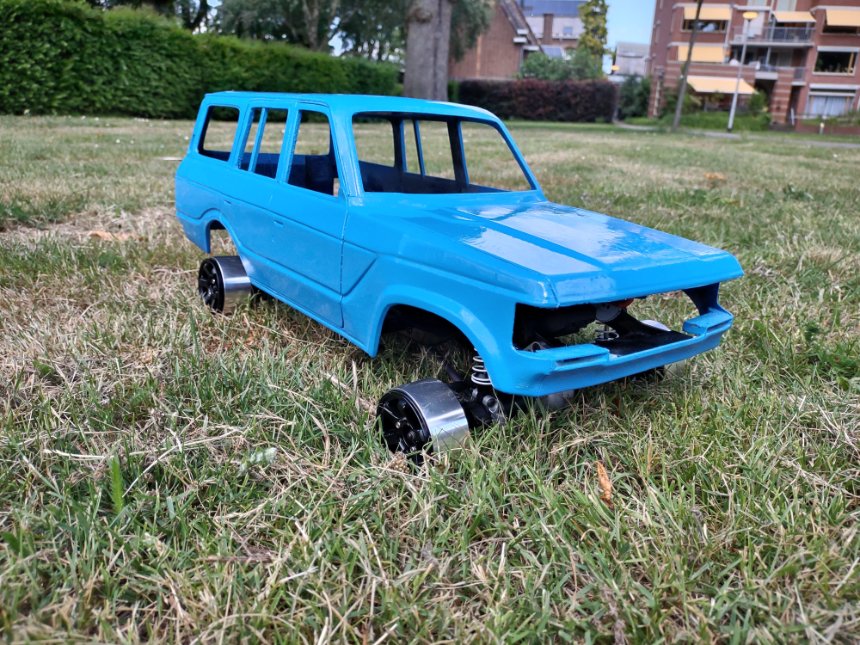

Gaten en kieren opgevuld met stukjes dunne styreen plaat en Tamiya putty.
3x geschuurd met de machine: 180, 240 en 320.
Grondverf gekwast.
Bijgewerkt met putty.
Machinaal geschuurd: 240 en 320.
2 lagen lak.
5x Met de hand waterproof geschuurd 1500, 2000, 3000, 5000, 7000.
Met de hand gepolijst met Meguiars ultimate compound.

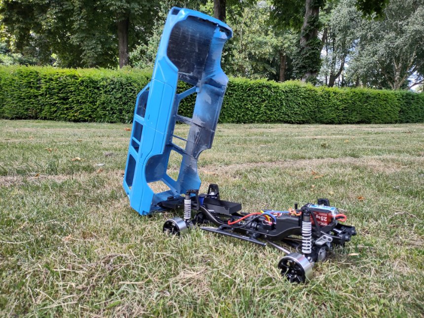

En terwijl alles stond te drogen de bodymounts opgemeten, getekend in Fusion 360, in PETG geprint op de Prusa Mini.

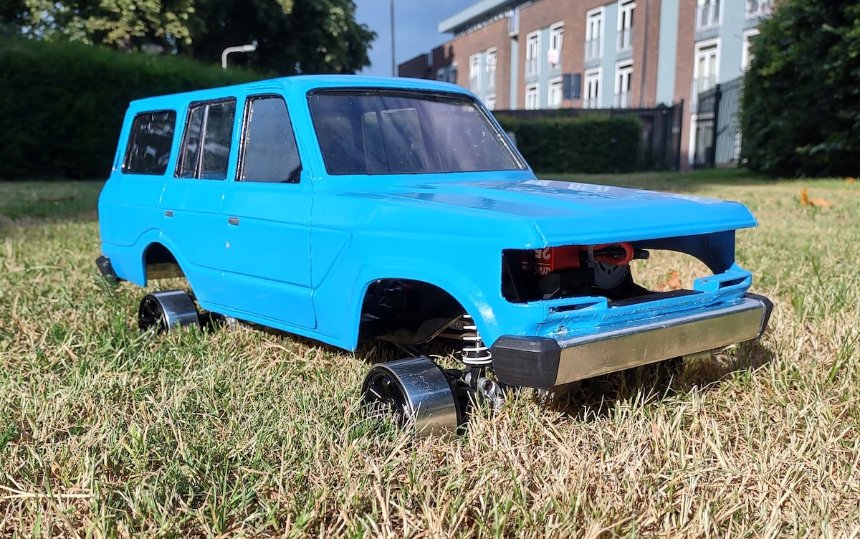

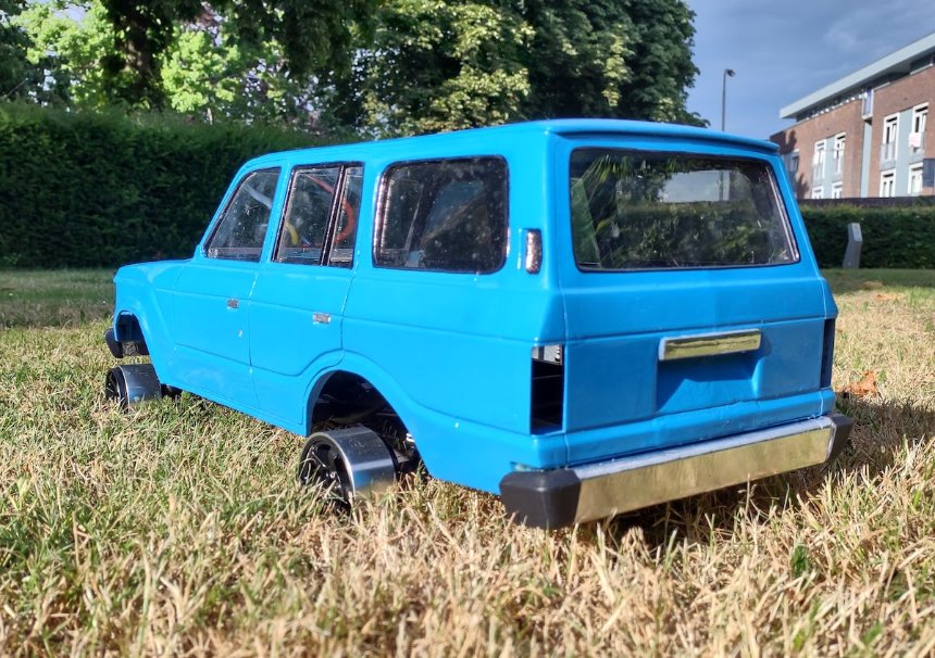

Beetje geprult met een klein kwastje en wat zwarte en chrome verf.
Aluminium tape voor de bumpers, ramen uit een plaat Makrolon gesneden.
