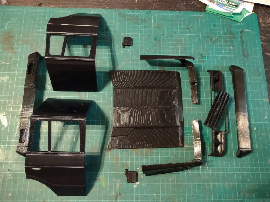

Stap 1, welke model moet het worden?
Beetje rondgeneusd, niet te nieuw want dan is het geen solid axle auto, niet te oud want dat past niet bij de wielen.
Een Land Cruiser 60, leuk!

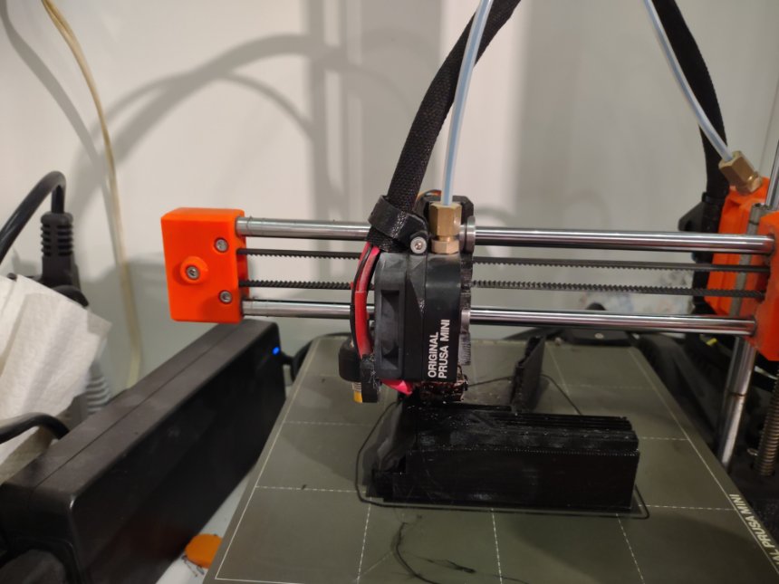

De printer loopt al een paar dagen, heeft nog wel een week nodig.
Een chassis hoort er ook nog bij.
Iets wat ik nog niet eerder heb gebouwd, bekend merk en liefst met wat ruimte voor een interieur.

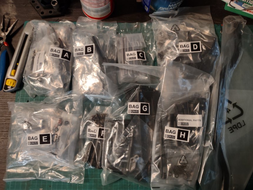

Een HPI Venture, weer eens wat anders.

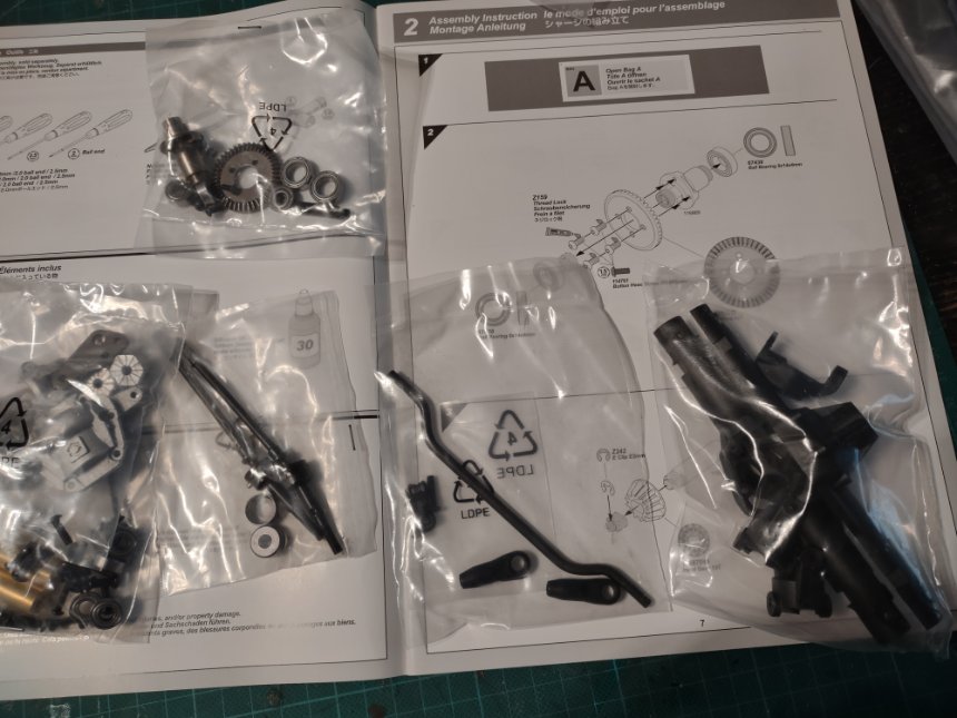

Klein doosje.
Veel zakjes.

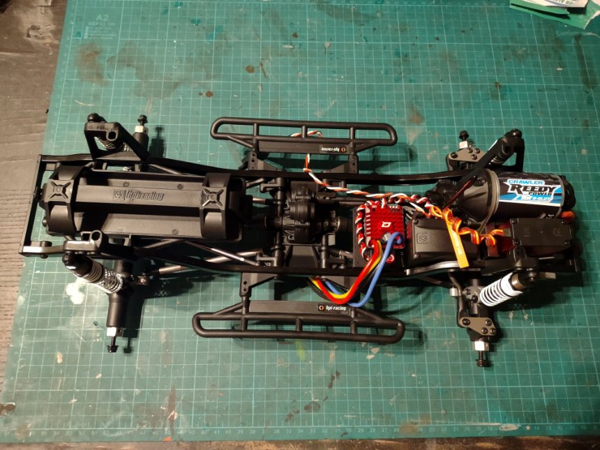

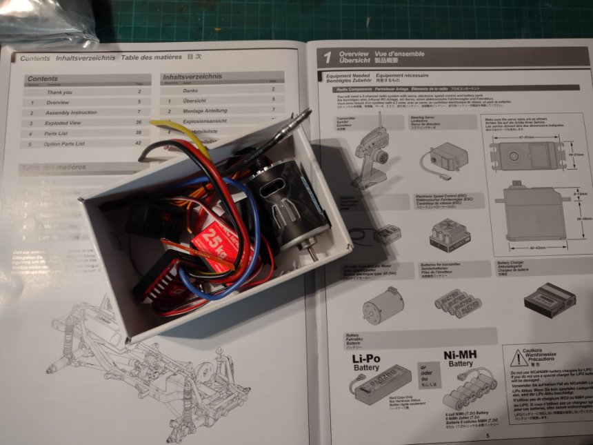

Elektronica, standaard WP1080, 5 pole motor, cheapo servo en namaak Spektrum ontvanger.
Avondje bouwen
Bij stap 1 enthusiast een foto gemaakt. Verder niet meer...

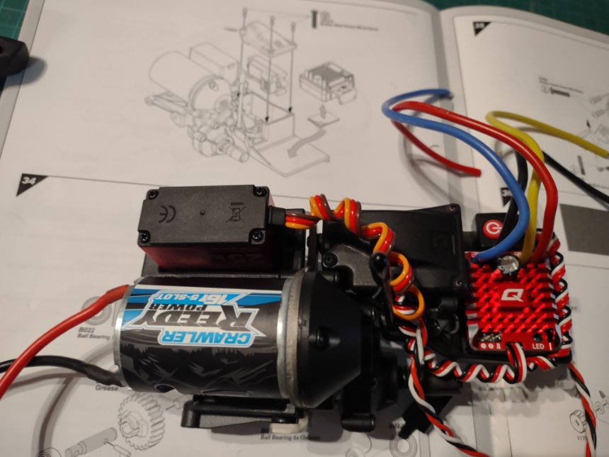

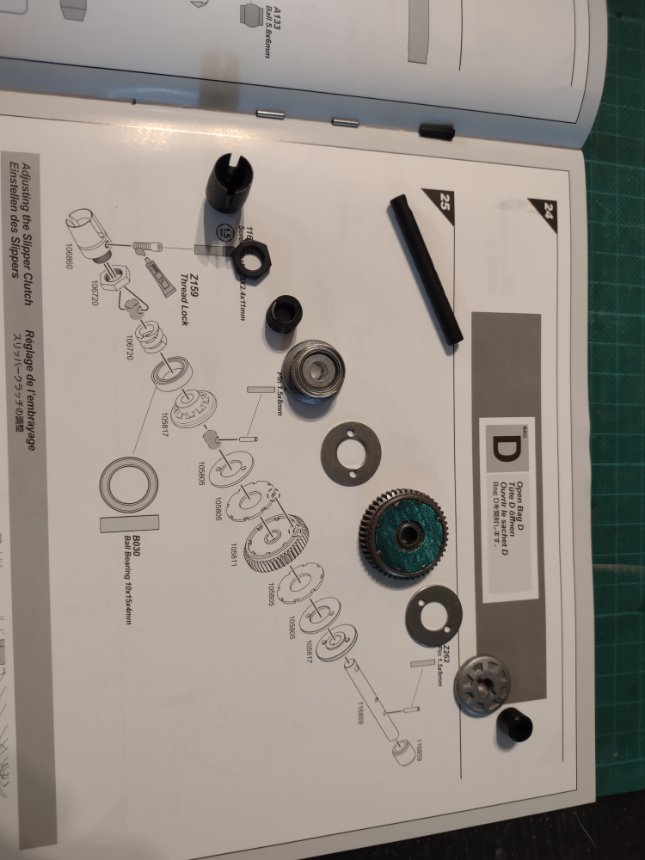

Een slipper die uiteindelijk een stuk compacter is dan hij op de tekening leek.
Alle electronica + vertragingskast wordt 1 nette, compacte unit.
Ik ben best onder de indruk van deze kit.
Rondom de vooras past alles mooi in elkaar, motor ligt laag en voorin, stuurstang achter de as zodat je dat niet op blijft hangen, veel metaal, extra messing bussen voor 24gram extra in elke as.
Beetje jammer van de batterij la helemaal achterin waar m'n standaard batterijen net niet in passen, toch niet slecht voor iets meer dan โ‚ฌ200.

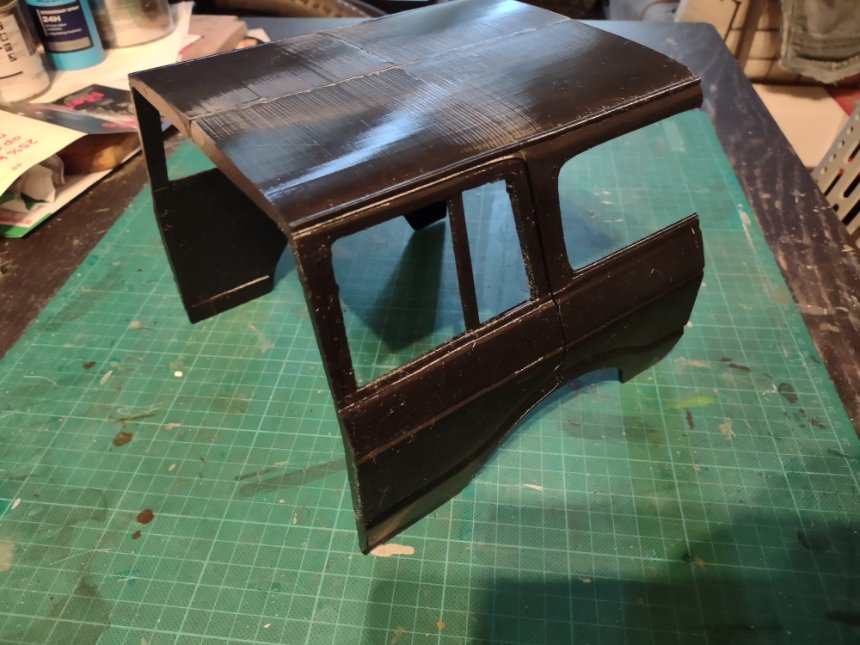

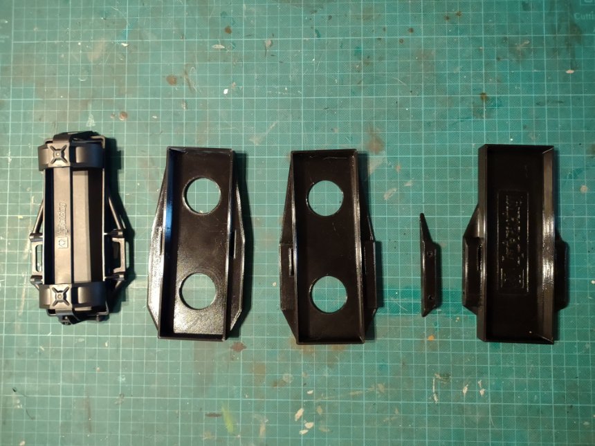

Een paar delen van de kap gelijmt.
En iets gedaan aan het te kleine batterij vak.
1. Origineel
2. Poging 1, paste niet.
3. Poging 2, paste iets beter.
4. Poging 3, m'n lesje geleerd en alleen het deel dat in het frame valt geprint (25 min) ipv het hele ding (4 uur) om te passen.
5. Eindresultaat

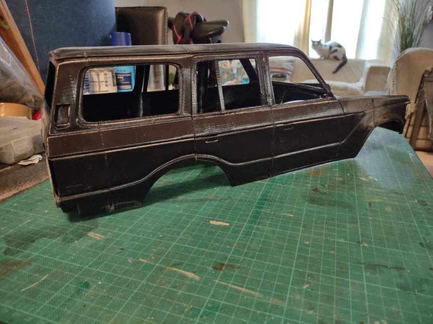

Bericht door zanthrax » 19 jun 2022 14:22

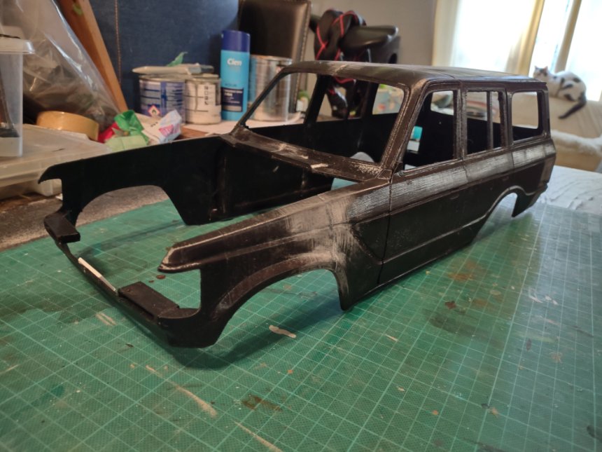

Het grote schuren en plamuren kan beginnen.
