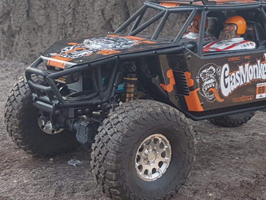

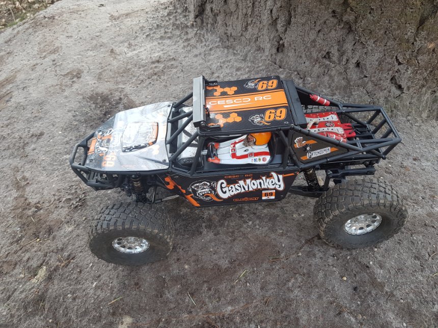

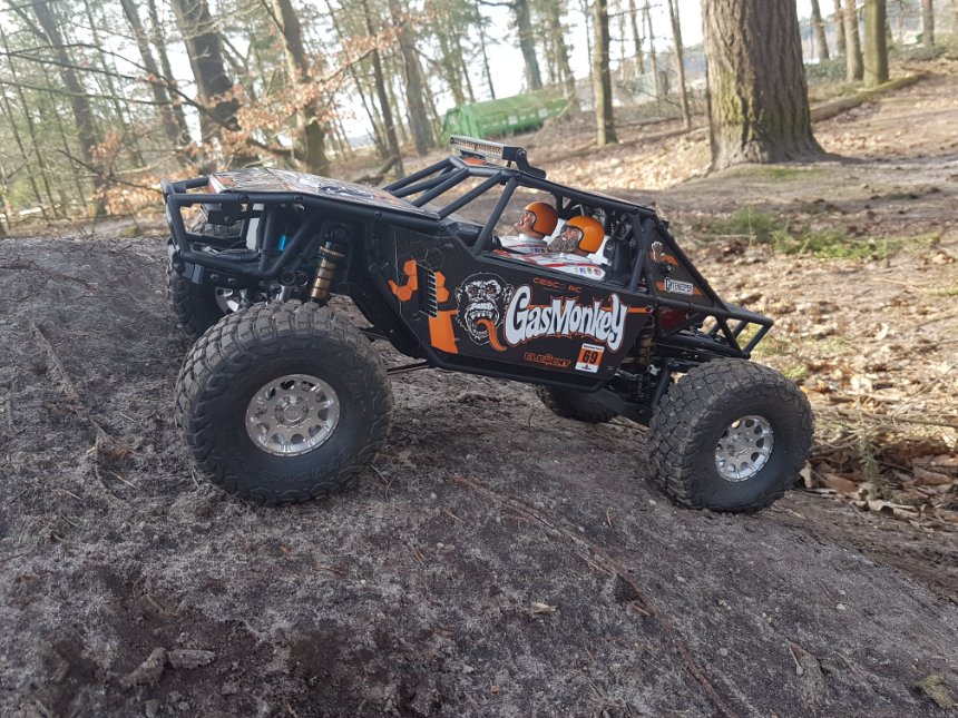

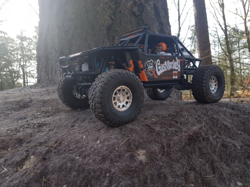

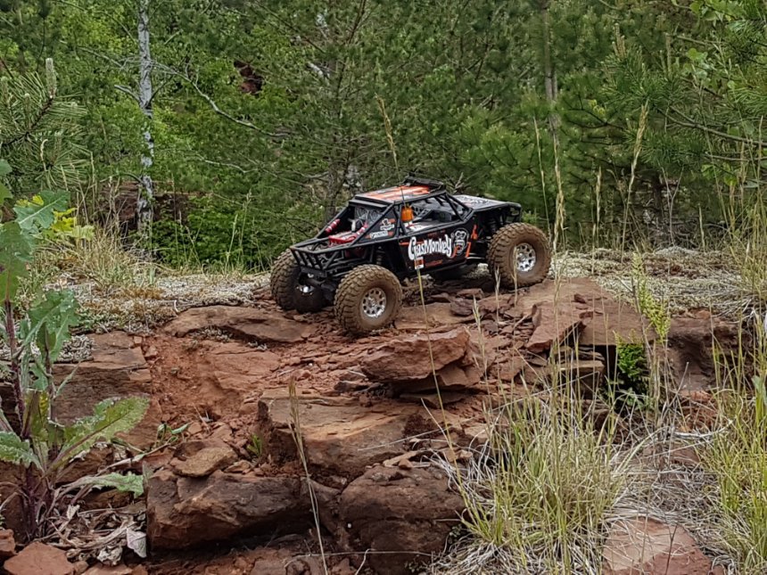

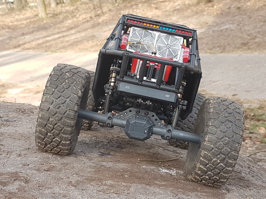

Dat vroeg natuurlijk om een nieuwe test sessie. Die bij 't Nije Hemelriek bij Gasselte gedaan.
Als je goed zie je hier de SOR Racing rear axle link riser op midden van de achteras zitten. Hiermee wordende bovenste achterste links zo hoger gemonteerd. Effect is reductie van anti-squad. Oftewel. Meer druk op de voorwielen wat helpt bij klimmen.

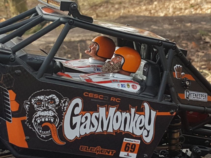

Ik zie m graag. T oude Gasmonkey met Aaron en baard. Stoere looks, detail met de hoofdjes dus leuk voor scale zoeken in t interieur. En praktijktest na build zie je hier niet vaak. Misschien een nep 3d reservewiel printen die heel licht is?

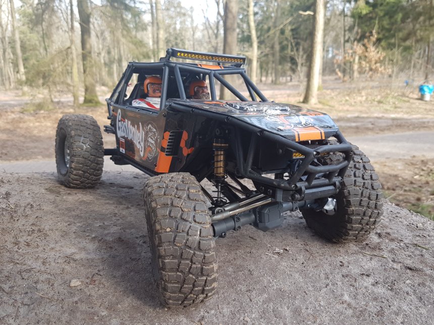

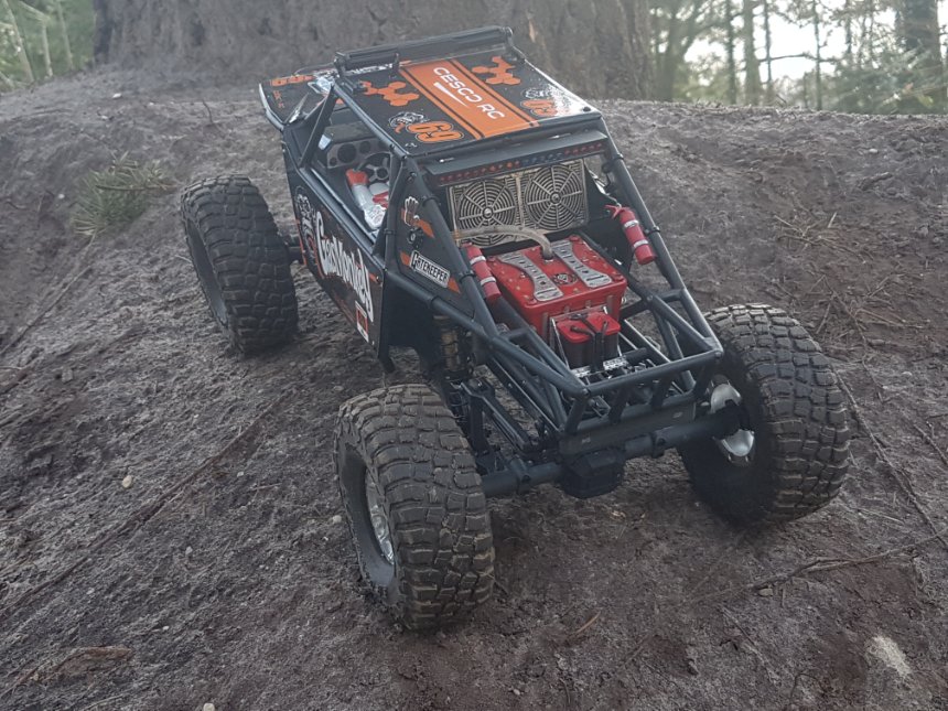

Test ritten tot nu toe succesvol. Maar binnenkort komt een echte test op een rots locatie in Luxemburg en bij de Ninglinspo in België.

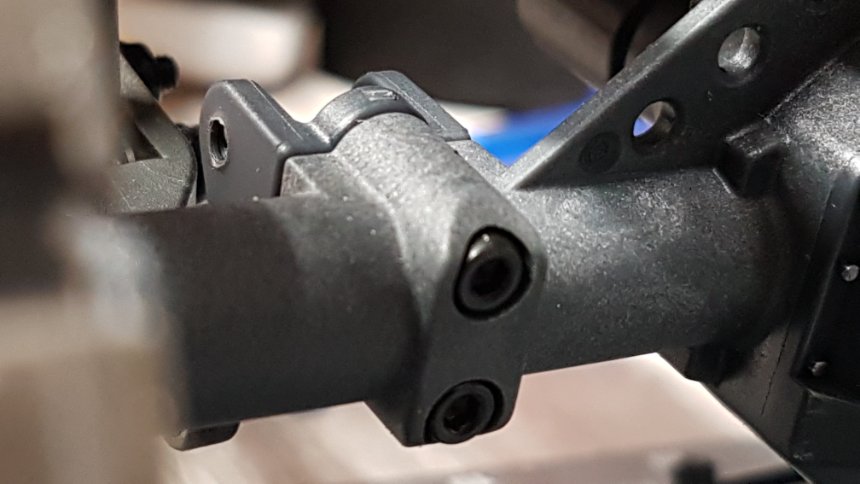

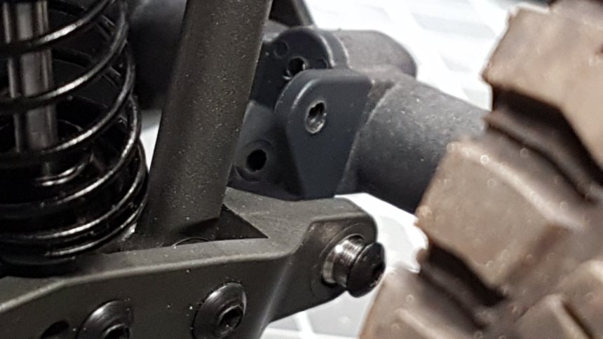

Op Facebook zag ik nog een mod die er interessant uitzag. De mod komt van Jay Kendall van SOR Graphics. Iemand die vanaf begin introductie van Element RC met hun samenwerkt. En zelf ook onderdelen ontwerpt en levert. O.a. de link riser op mijn Element RC modellen komt uit hun koker.
Omdraaien van de linkbevestigingen op de achteras zorgt ervoor de COG omlaag gaat. Dus waard om te testen.

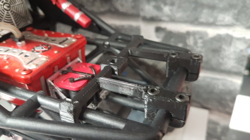

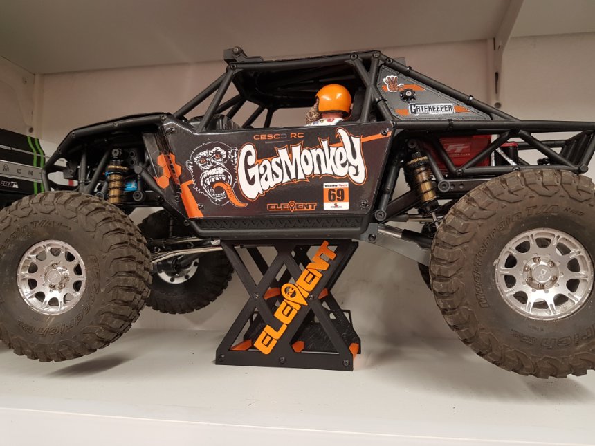

Hier nog een detail foto van de reservewiel houder die ik 3D geprint had en gemonteerd had. Welke ik weer verwijderd heb. Het staat mooi scale een reservewiel maar kost teveel performance. Ook een 3D geprint reservewiel wordt te zwaar. Plus je ziet niets meer van alle scale accessoires eronder.
Re: Cesco's Element RC Enduro Gatekeeper
Handige steun 3D geprint.
- Berichten: 425
Ja je zit er lekker in de vibe hoor
Mooie steun ook.. ik ging gister bij de kringloop voor een oud wijnfleskistje maar weer ns
maar zo'n steun zien alsof je tegen iets echts aan het kijken bent is natuurlijk een lust voor het oog.

Eens gemeten hoeveel het verschil is. 8mm verlaging, dus dat is best serieus.Omdraaien van de linkbevestigingen op de achteras zorgt ervoor de COG omlaag gaat. Dus waard om te testen.

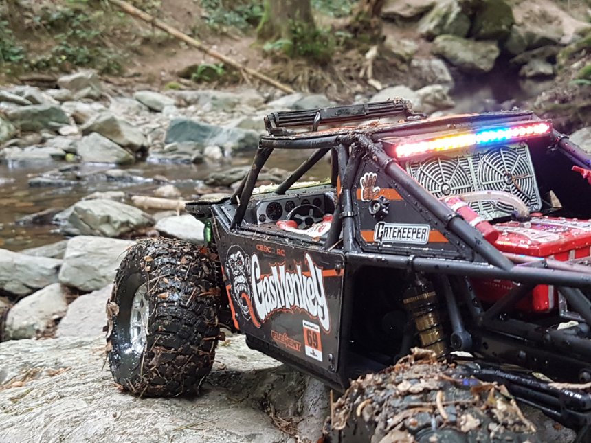

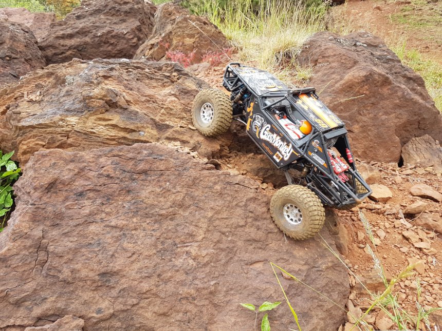

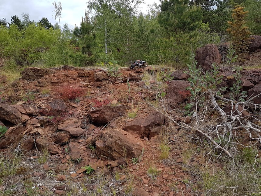

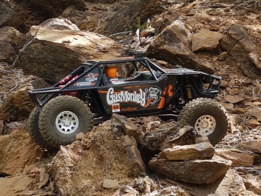

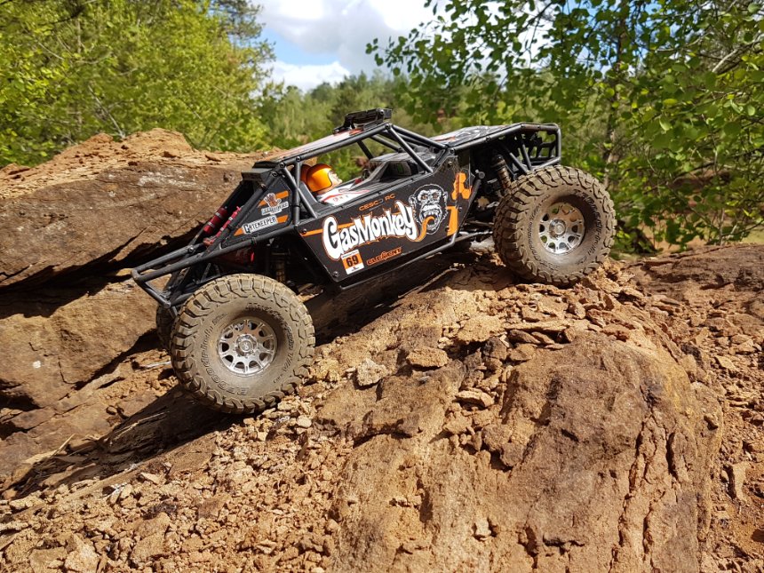

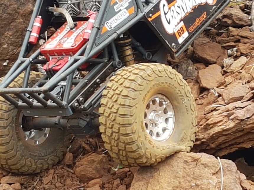

Maand of 2 geleden een crawler sessie bij de Red Rocks in Luxemburg met de RC Rockbounce Crew. Veel van deze mannen rijden een LCG crawler. Laat ik het zo zeggen. Deze Gatekeeper kon dermate goed meekomen dat ik vragen kreeg wat ik eraan gedaan had...
Deze omgeving is echt puur rock crawling en de Gatekeeper heeft nu dan ook best wat sporen hiervan. Maar met vlag en wimpel geslaagd. Hoewel ik wel 1 verbeterpunt heb gevonden. Maar daar meer over later.

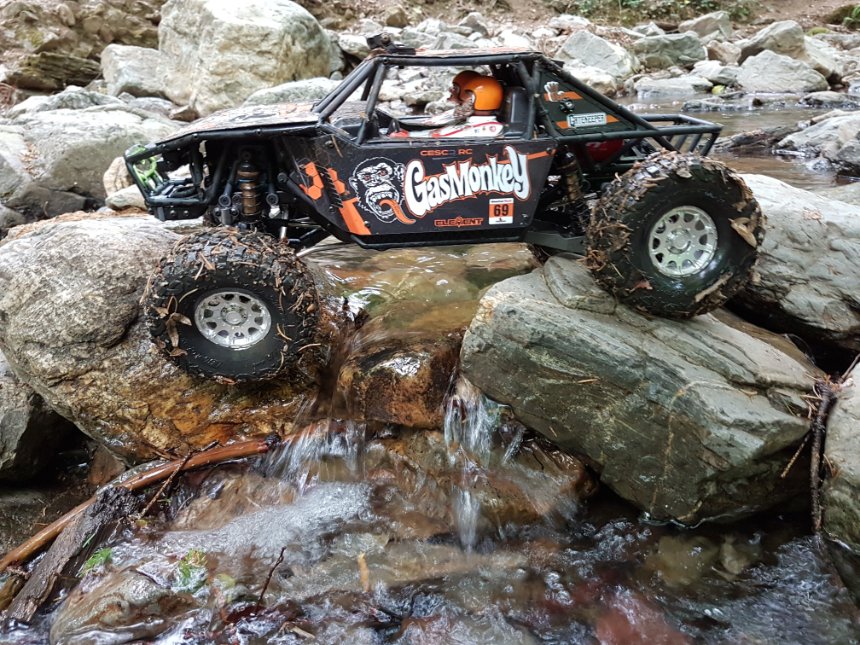

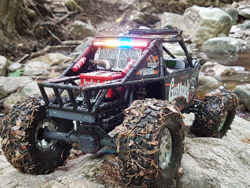

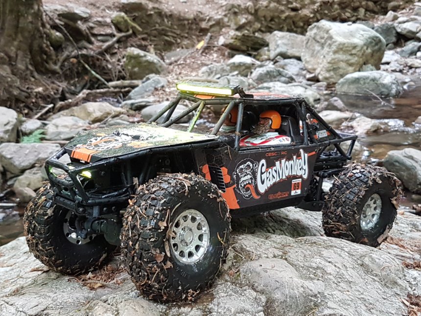

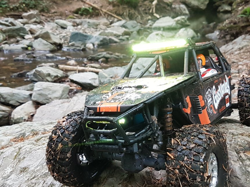

Aansluitend doorgereden naar de Ninglingspo in België. Mooie extra testsessie. Combi ander soort rotsen, meer leisteen. Bos en water. Ook hier met vlag en wimpel geslaagd.

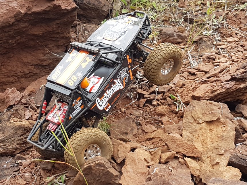

Na deze twee crawler sessies aan de slag gegaan met de verbetering die de Gatekeeper nog beter kan maken.
Met name bij Red Rocks merkte ik dat de voorkant van de cage zeker bij opgaan helling wel eens vast kwam te zitten. Dus gaan experimenteren met vergroten wielbasis om de voorwielen verder naar voren te zetten.
Doel is dat de voorwielen eerder grip hebben als dat de cone van de cage vastloopt.
Het is een compromis geworden tussen wat ik wilde bereiken en wat maximaal mogelijk is. Maar wielbasis is aan de voorkant 7mm verlengd. Op een gegeven moment liep ik met o.a. de panhard link vast op de truss van de vooras. 7mm is het maximale dat mogelijk is zonder erg grote aanpassingen.
Dat is best veel en zal merkbaar worden. Benodigdheden. Langere links en spacers.
Gatekeeper gaat mee naar vakantie in Oostenrijk en dan eens zien of de setup dan goed werkt en ik het maximale uit de setup gehaald heb.
