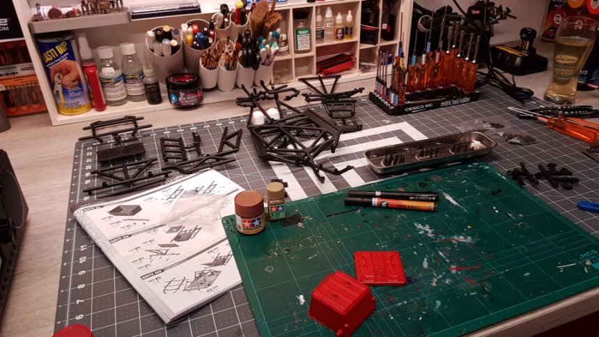

Intussen was ik alvast begonnen met de build. Een beetje te weinig foto's gemaakt helaas van de bouw van het chassis.
Het is niet mijn eerste Element RC en bouwen gaat ook met deze kit vlot en makkelijk.

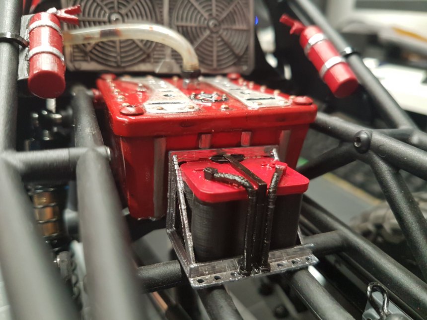

Bericht door Cesco » 12 jun 2022 00:12

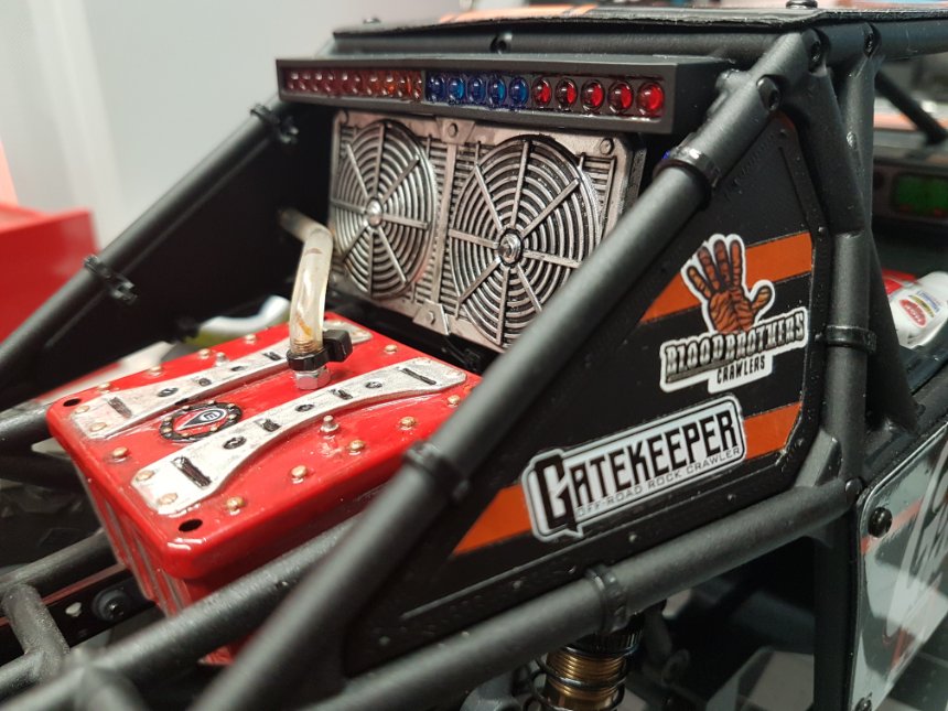

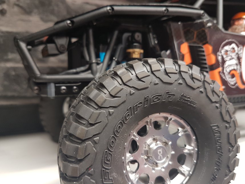

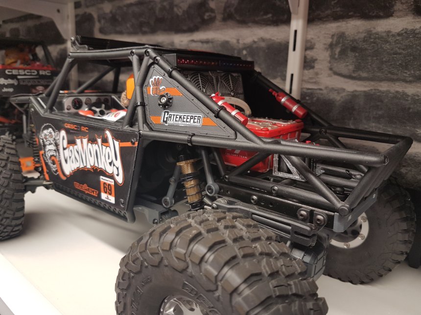

Op de foto hierboven was ik bezig met de kooi en wat scale accessoires die meegeleverd worden.
Chassis zat hier al in elkaar.
De Gatekeeper is gebaseerd op een Ultra4 / KOH racer, wat een klasse is die het midden houd tussen een buggy en een crawler. En crawlen combineert met woestijn racen.
Ik heb mijn best gedaan om genoeg scale accenten aan te brengen die hierbij passen.

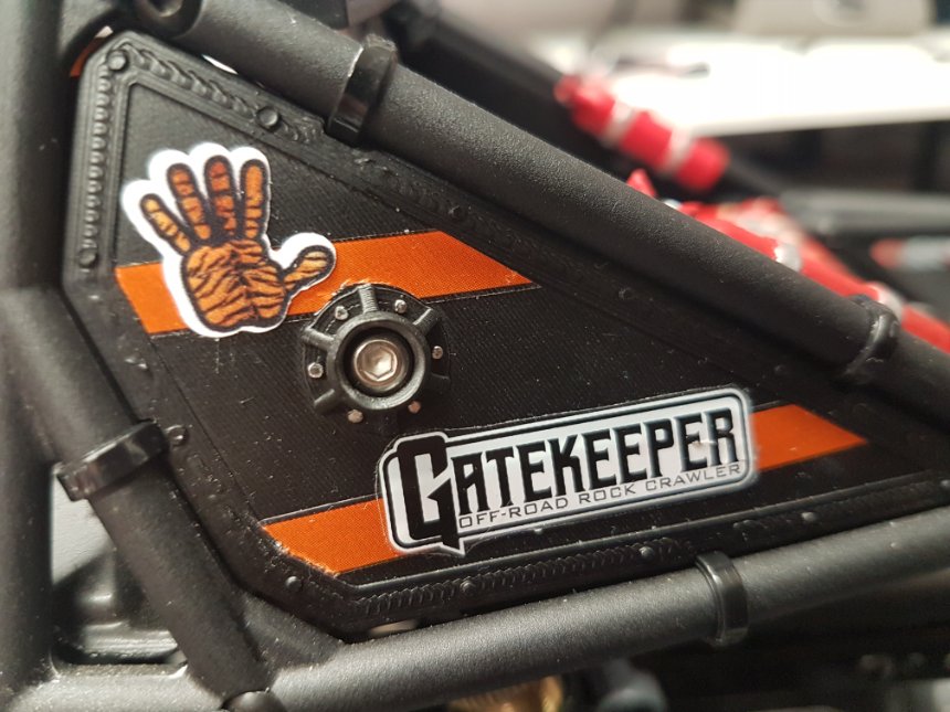

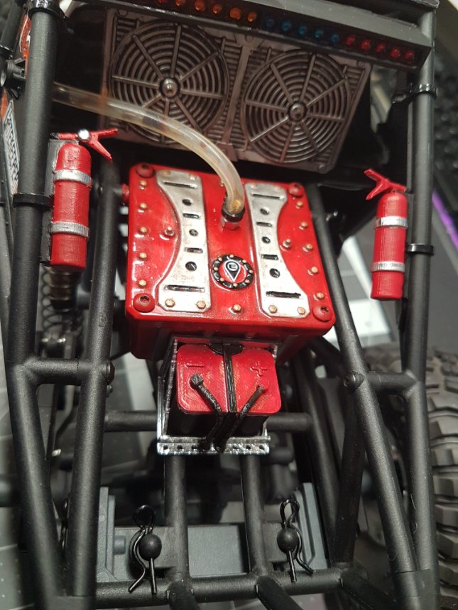

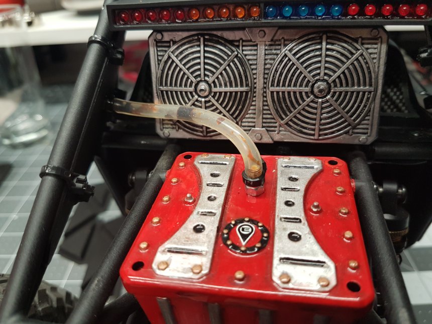

Laten we beginnen bij de de kooi en met name de scale look achterin. Met wat verf en ander spullen die je hebt liggen en wat 3D printen kun je zonder al teveel extra gewicht toch een heel eind komen qua looks.

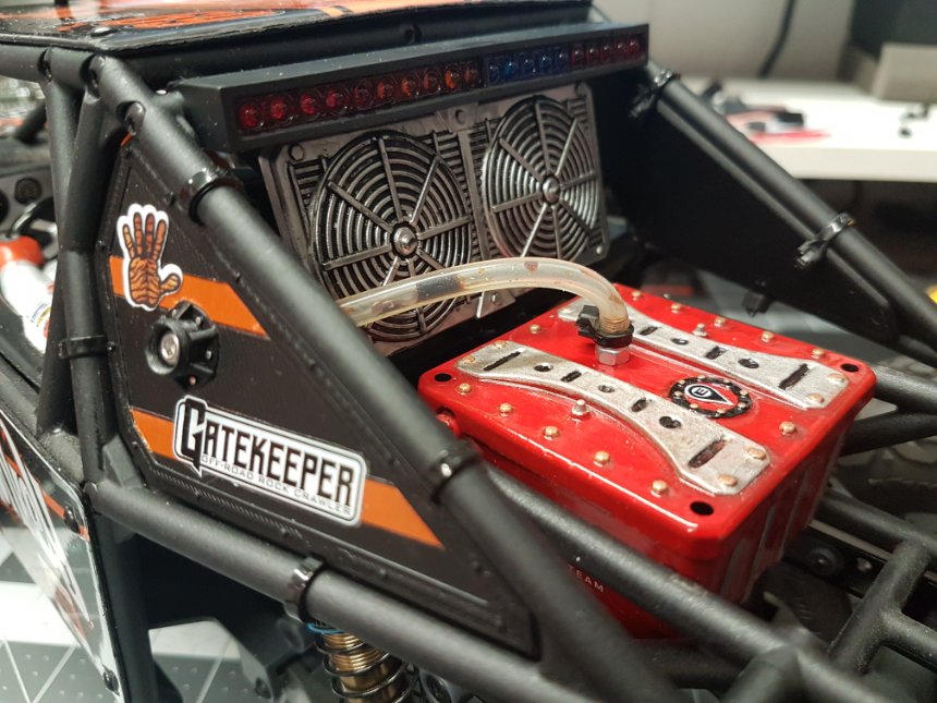

Bericht door Cesco » 12 jun 2022 00:21

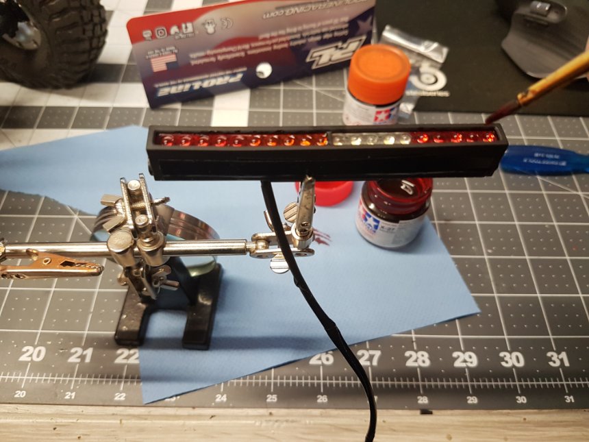

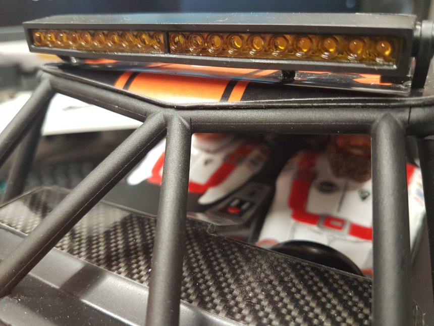

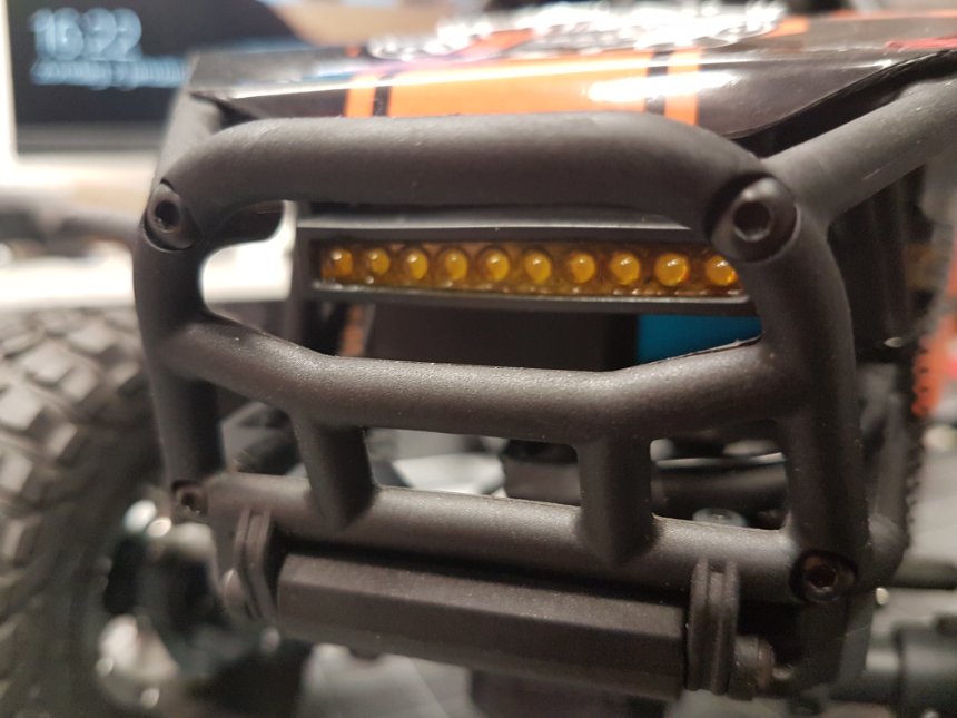

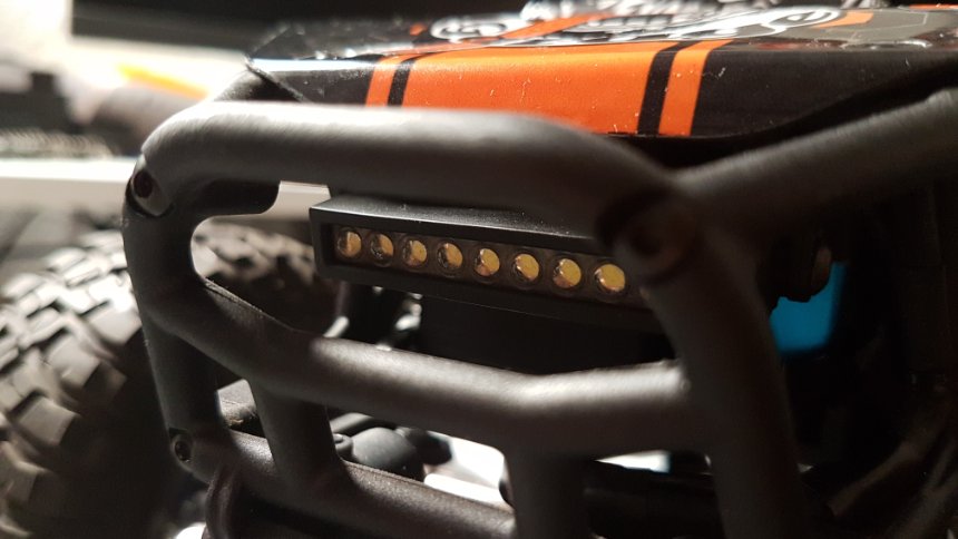

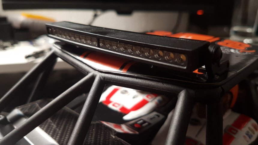

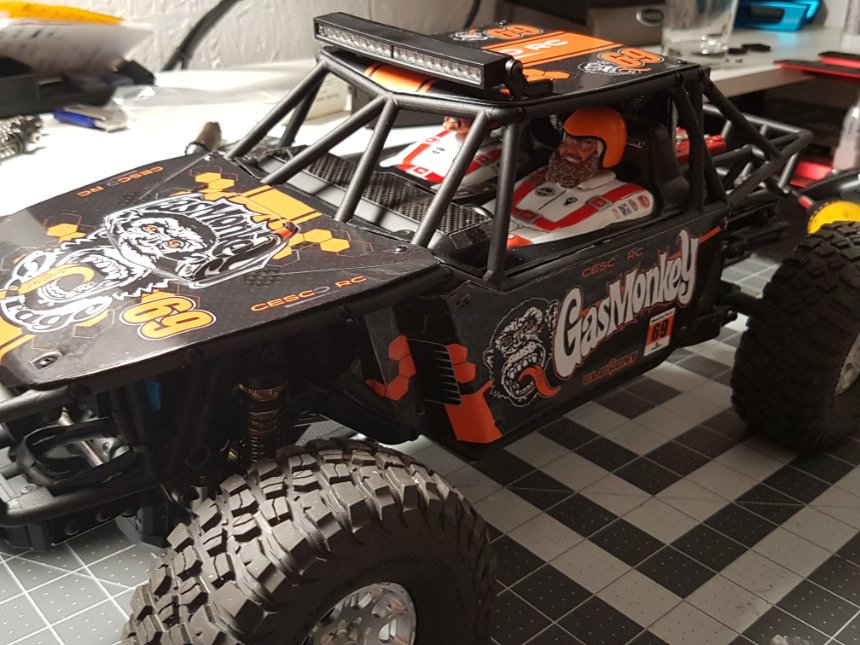

Ik wilde er ook verlichting op. De Gatekeeper is zo ontworpen dat deze Proline led bars ondersteund. Om de looks nog meer Ultra4 / KOH / King of Hammers te krijgen de led bars glaasjes geverfd met Tamiya transparante verf uit hun X verf serie.

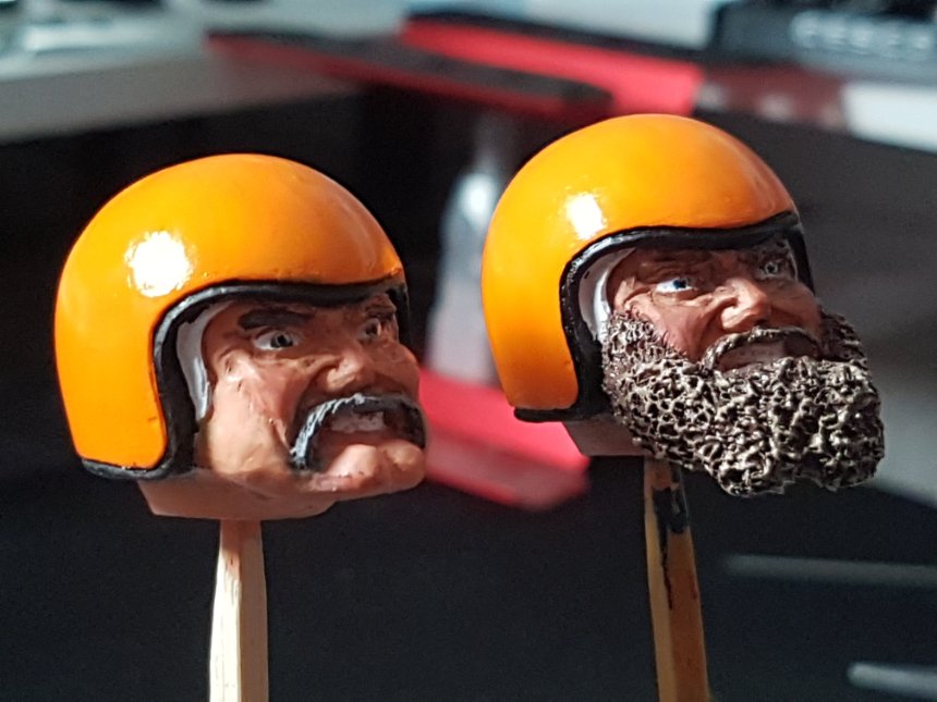

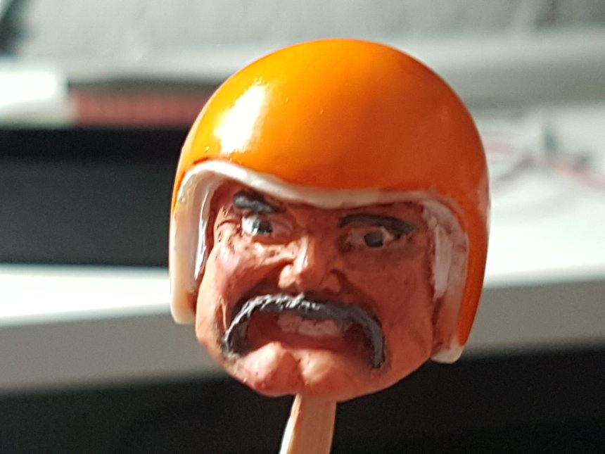

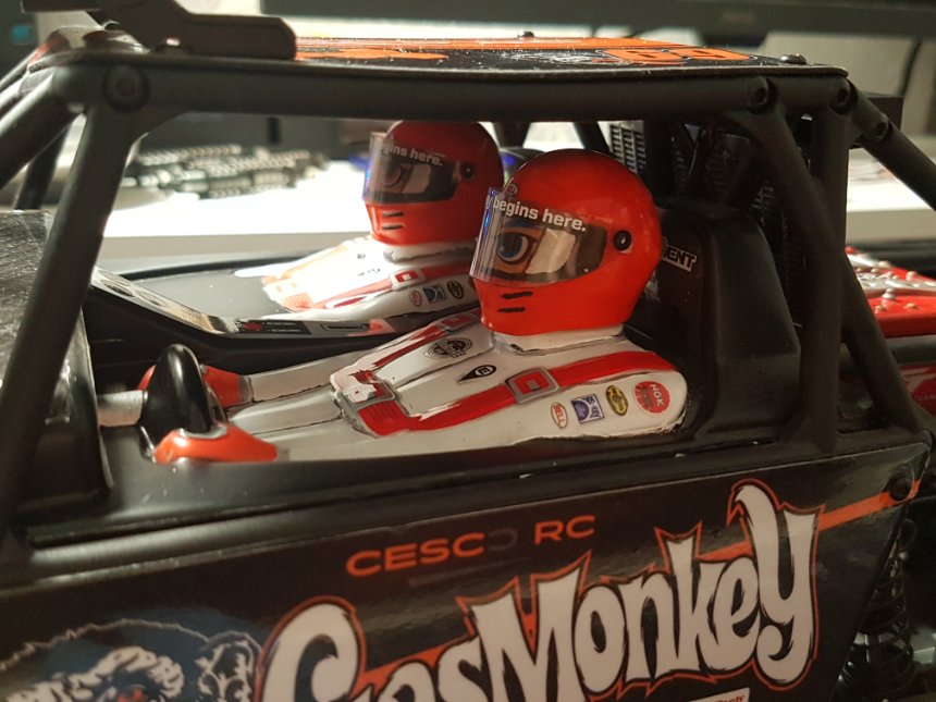

Het meegeleverde interieur is eenvoudig maar doeltreffend. Alleen die helm hoofdjes missen karakter. Eerst geprobeerd van de originele wat te maken. Maar echt tevreden was ik niet.
Ik had nog wat oog decals van Tamiya liggen en een helm vizier was ook zo gemaakt. Verf deed de rest.
Toch. Geweldig is het niet. Dat kan beter.

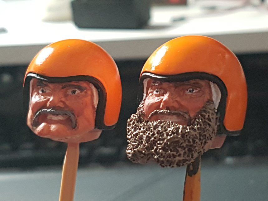

Bericht door Cesco » 12 jun 2022 00:37

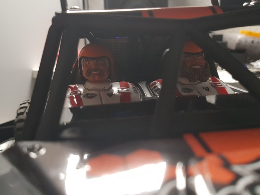

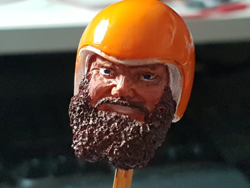

Op Etsy vond ik wat ik zocht. Een paar mooie karaktervolle koppen.
https://www.etsy.com/shop/HEADHUNTERSTUDIOS
Ik heb Psycho Mike en Bayo Billy besteld.
Deze zijn gemaakt van (wit gekleurde) resin en de 1/10 maat past perfect met het Gatekeeper interieur.
Enige wat ik zelf nog moest doen was ze schilderen. Dus daar eens goed voor gaan zitten.

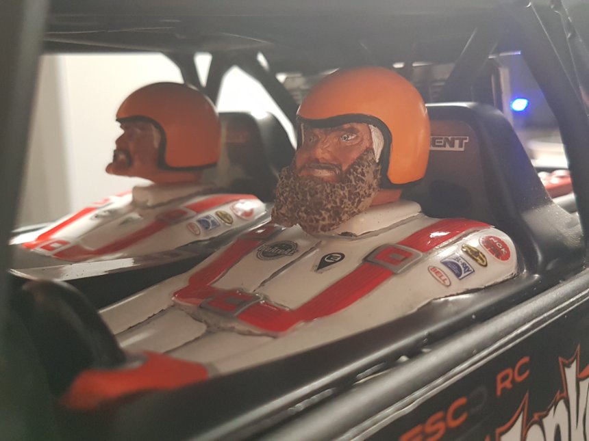

Nick (04 mar 2023 11:25) • Daan (04 mar 2023 11:31) • Kylian (04 mar 2023 11:33)
Re: Cesco's Element RC Enduro Gatekeeper
Bericht door Cesco » 12 jun 2022 00:41
En het resultaat. Ook de voorste led bars glaasjes clear yellow geschilderd, wat helemaal bij de KOH style past.

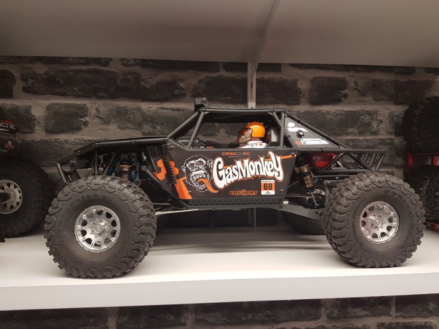

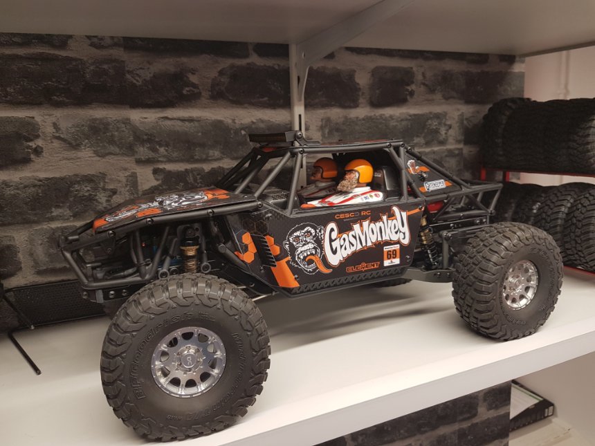

Bericht door Cesco » 12 jun 2022 00:52

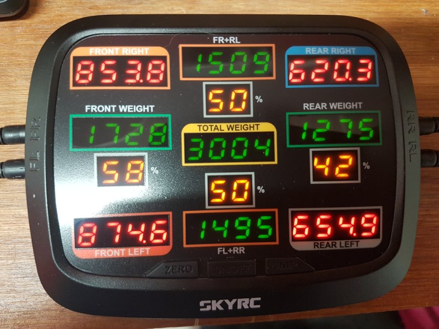

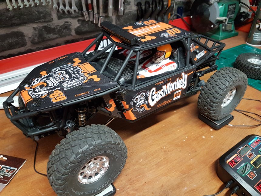

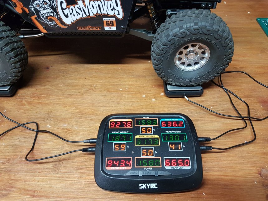

Velgen had ik al tijden liggen. Set van Team DC. Crazy Crawler foams en Proline KM3 banden.
Eerste uitweegsessie. Geen slecht begin.

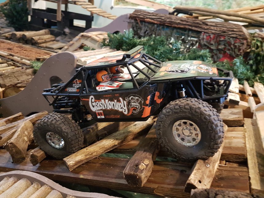

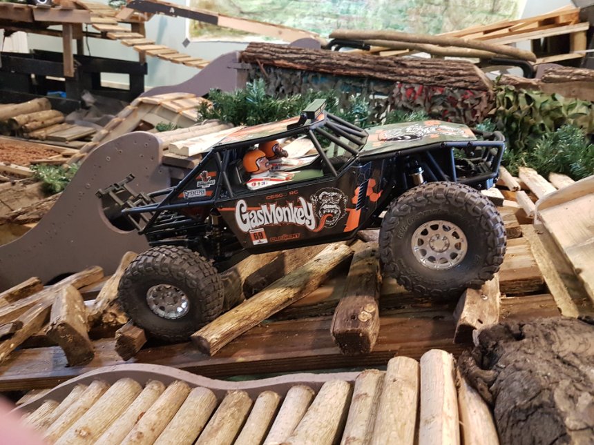

Bericht door Cesco » 12 jun 2022 12:29

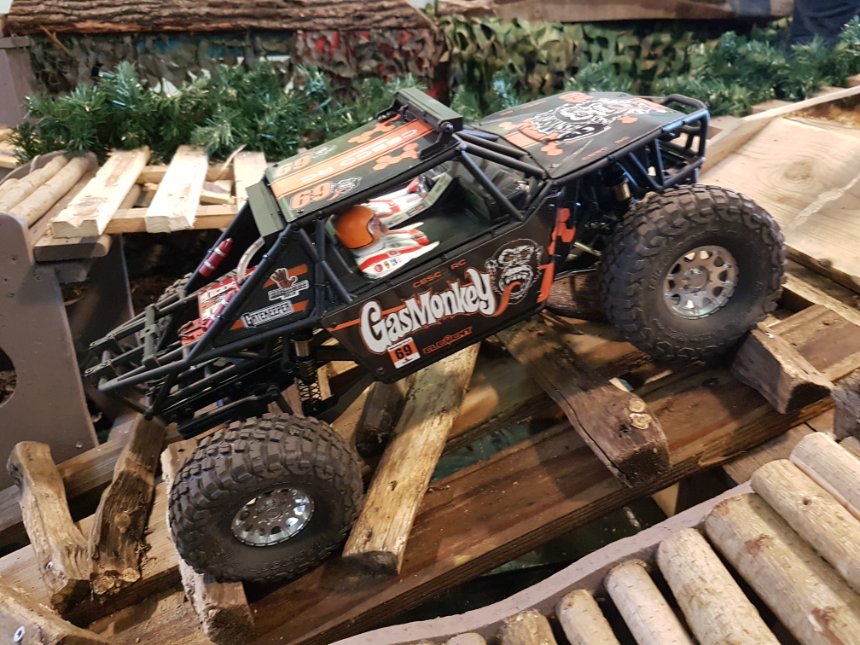

In februari 2022 meegedaan aan de demo dag in Sneek. viewtopic.php?t=2819
Dit was meteen de eerste testrun. Deed het erg goed op alle ondergronden en obstakels.
Op de foto's nog aan de achterkant te zien, op 1 foto staat de houder namelijk nog open. Een 3D geprinte houder voor een reservewiel. Die heb ik er kort opgehad. Mooi voor de looks, maar gaf teveel gewicht achter. Dus tijdens de test run achterwiel weer verwijderd en daarna ook niet meer gemonteerd.

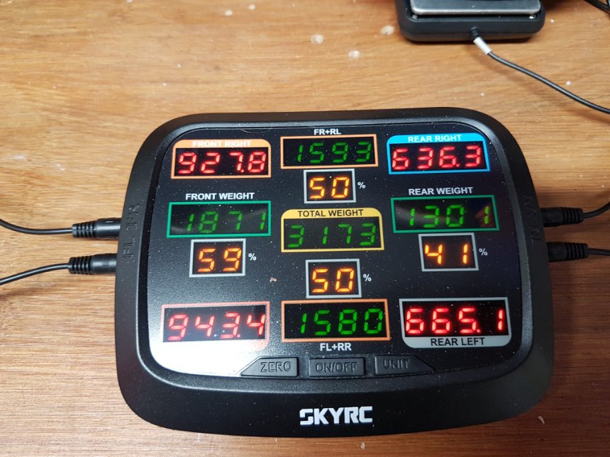

Bericht door Cesco » 12 jun 2022 14:48

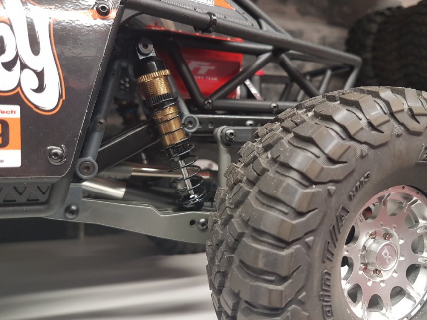

Hierna nog wat aanpassingen gemaakt aan de setup. Geswitched van van de Reedy 5-slot motor naar een Holmes Hobbies Crawlmaster Sport motor.
Electronica nog wat verschoven voor betere gewichtsverdeling. En de schokdempers setup verder verbeterd.
En wat extra gewicht in de voorwielen aangebracht. Plus op de achteras een SOR Graphics link riser gemonteerd.
https://www.shopsorgraphics.com/product ... tray-mount
Met resultaat. Een nog betere gewichtsverdeling.
