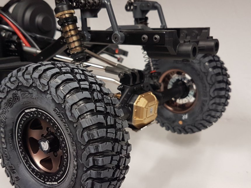

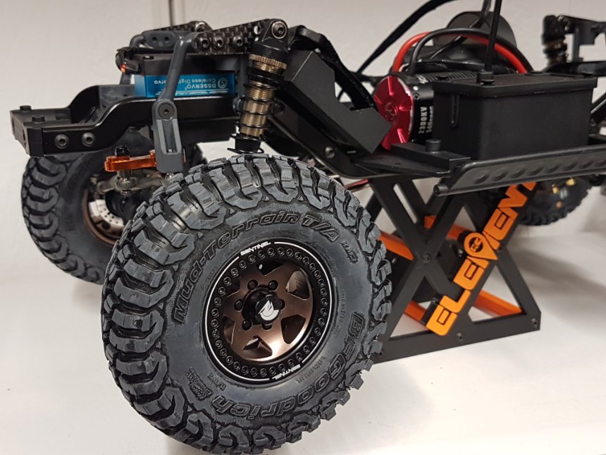

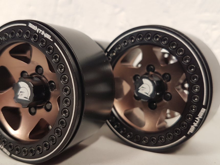

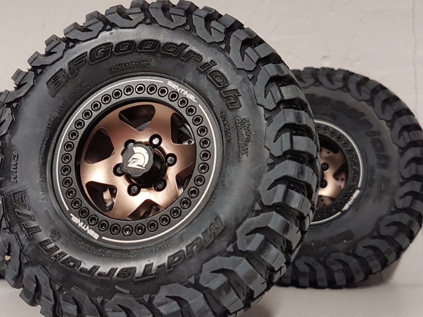

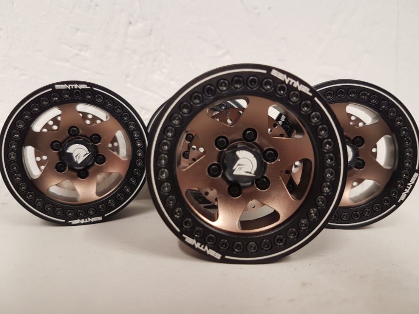

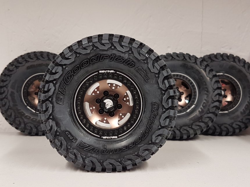

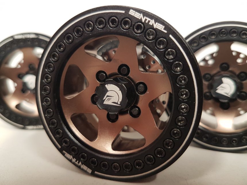

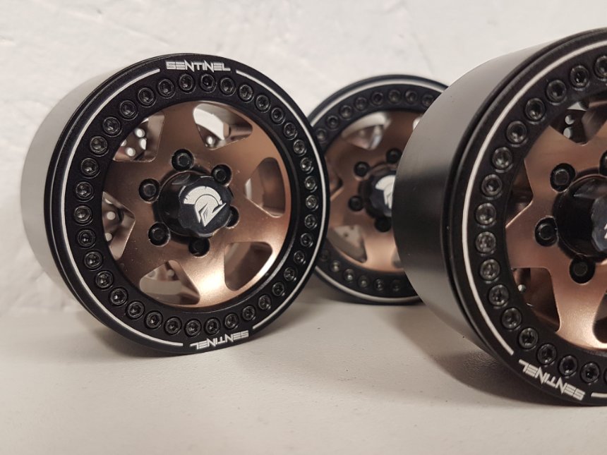

De missende delen voor de velgen zijn binnen. De hex c.q. remschijf. Meteen gemonteerd. Nu zijn de velgen bruikbaar en te monteren.
Re: Cesco's Element RC Enduro LCG build met SOR EPX Pro performance kit

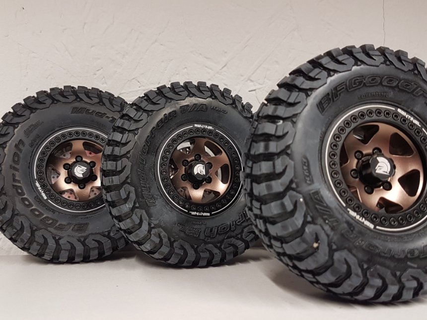

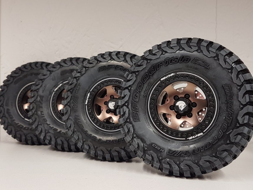

En nu in elkaar geschroefd. SSD RC scale bolts en Proline Class 1 BFG T/A KM3 G8 Front/Rear 1.9" Rock Crawling banden in 4.19"/106mm. Item No.PRO1015214.

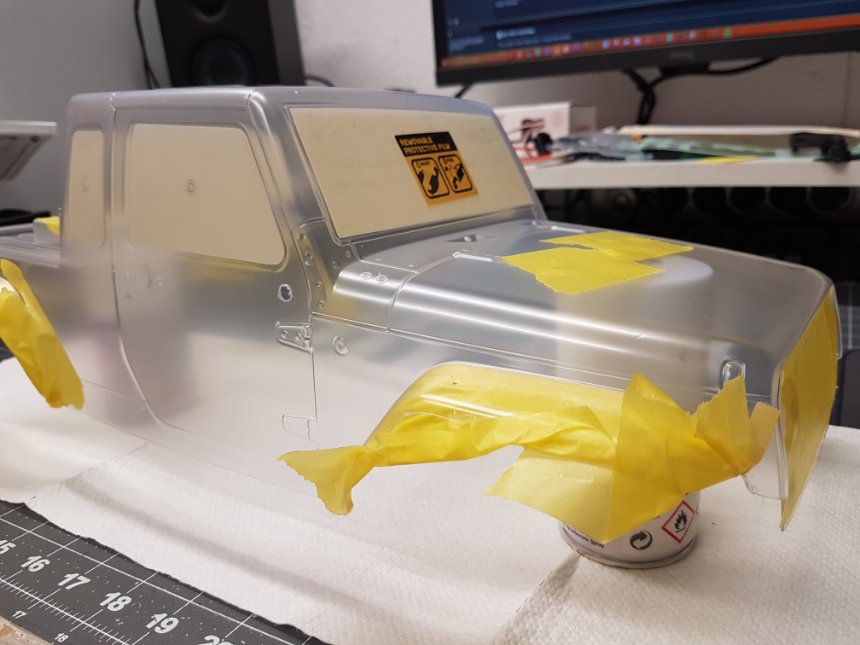

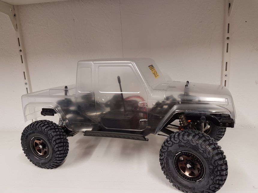

Aan de body begonnen. Al jaren heb ik de MST CFX-W JP1 op de to have lijst staan. Het is er nooit van gekomen.
Toen ik aan deze build begon was meteen duidelijk met welke body. Een MST JP1 body. Zeer scale en geen standaard LCG body keuze. Lexan en dus toch licht. En een pickup model betekent meeste gewicht aan de voorkant.
De MST JP1 is een non-licenced Mopar Jeep JK8. Jeep heeft ooit een pickup upgrade pakket geleverd om een Wrangler om te bouwen.
https://uncrate.com/mopar-jk-8-jeep-kit/
Het model van MST zit er qua looks dicht tegen aan. Echter heeft de grille niet de typische Jeep 7 slots maar slechts 4.
Intussen body op maat geknipt en na wat puzzelen positie van de body posten bepaald. Deze body heeft gelukkig nog geen body posten gaten. En ik plaats de body op een Element RC Enduro chassis. Dus komt het allemaal anders uit als bij een MST CFX-W chassis.
Ik heb eerst de achterwielen in de achterste wielkasten uitgelijnd. Achter Element RC body posten geplaatst en de gaten voor de body gemaakt.
Voor kwam het met Element RC Enduro body posten net niet mooi uit. Dwars door een scale detail in de motorkap. Na wat zoeken in de voorraad RC onderdelen 2 Axial SCX10 II body posten met offset gevonden en dat gaat perfect. Hierna alle overige accessoire gaten gemaakt. Past prima zo.
De sliders helemaal naar binnen gemonteerd. Het is een vrij smalle body.
Volgende stap is body ontvetten, afplakken en dan in kleur spuiten.

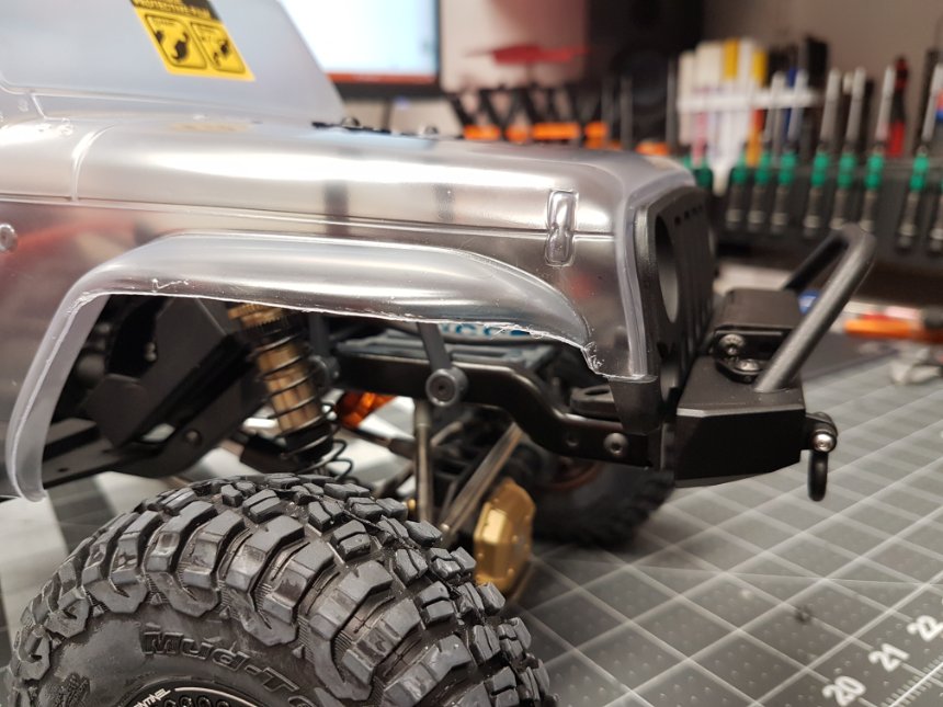

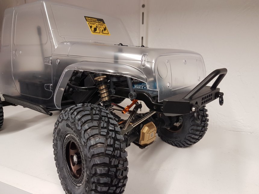

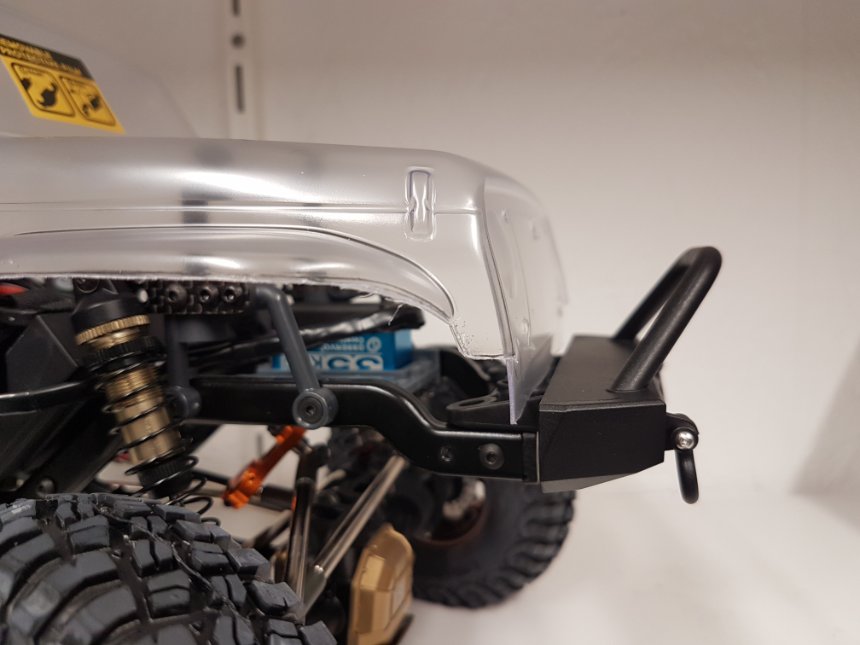

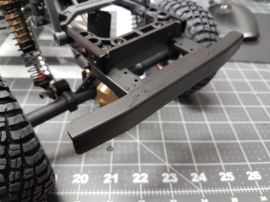

Nog even een tussenstap gemaakt omdat de bestelde onderdelen intussen binnen zijn.
Keuze voor een voorbumper!
Ik heb een aantal opties gezien wat combinatie Element RC Enduro chassis en MST JP1 body betreft.
Voorbumper Element RC Enduro Ecto is een kanshebber. Maar wat smal.
Sommige gebruiken Axial SCX10 II CRC bumpers. De achterbumper daarvan past mooi, de voorbumper kan ook, maar vind ik wel heel basic.
Mooiste oplossing die ik gezien heb is een Gmade GS01 tube voorbumper. Met wat aanpassen ziet die er prima uit.
Maar ja. Waarom gebruikt niemand de MST CFX-W JP1 voorbumper? Die is perfect voor deze body.
Wel waarschijnlijk omdat het een compleet ander montagesysterm heeft als van een Element RC/ Axial SCX10 serie / etcetera.
Maar goed. Het heet tenslotte modelbouw, dus wat niet lijkt te passen maken we pas.
Voor nu dus bij Drifted.nl een MST voorbumper inclusief montagesteun en D-links besteld.
Daarna passen, meten, knippen, dremelen en bijsnijden en 1 deel op zijn kop monteren. En voila. Bewerkte MST montagesteun met MST bumper.
Zal als de body in kleur gespoten is en de grille er ook op zit misschien nog wat moeten finetunen. Maar voor nu vind ik het een nette oplossing.
Ik heb nog van een MST CFX project een MST achterbumper liggen die perfect lijkt te passen met de achterste body lijnen van de JP1 body. En MST levert zowel de voor als achterste bumper montagesteun in zelfde verpakking. Dus eens zien of we zelfde ook an de achterkant kunnen doen. En anders is de CRC achterbumper een mooie optie.

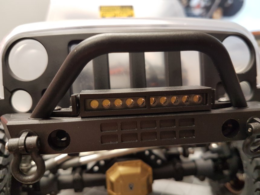

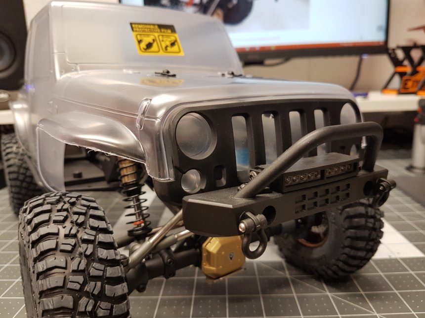

Na maanden weinig tijd gehad te hebben nu vakantie en tijd om deze af te bouwen.
Eerst nog eens bezig geweest de voorbumper nog beter pas te maken. Grille op de body pas gemaakt. Overbodig lexan onder de onderkant van de grille weggeknipt.
Met 2.5mm spacers de MST JP1 voorbumper nog wat verder naar voren gekregen. Ende bumpersteun nog bewerkt met de dremel. En nu past alles perfect.
Vervolgens meteen een Fastraxx 54mm 10-led light bar geplaatst. Ook hier weer creatief geweest. De bevestigingpunten aangepast zodat de light bar mooi aansluit op de voorbumper i.p.v. met een gleuf eronder.
Al met al zit de voorbumper lekker hoog. Wat fijn is met de aanrijhoek.

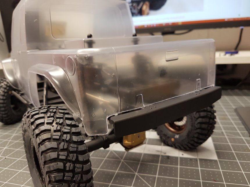

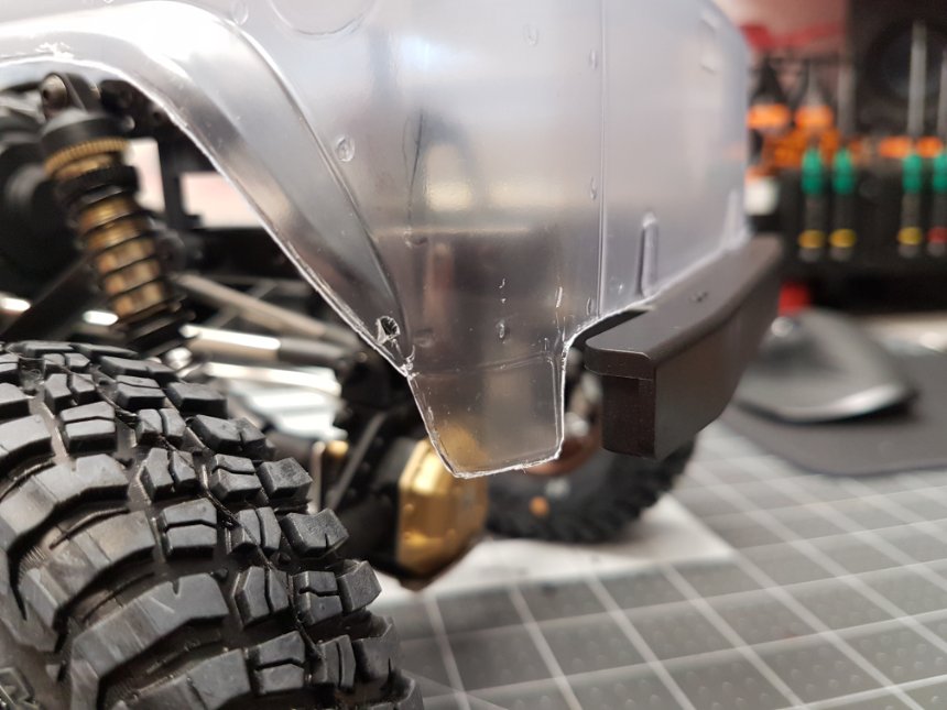

Hierna was het tijd om iets te verzinnen als achterbumper. Standaard heeft de MST CFX-W JP1 geen achterbumper. Die zit in de body verwerkt.
Maar dat is niet altijd een fijne situatie. Ik heb liever iets dat de body beschermt. Maar ja, wat en hoe dan. Er moet een flink stuk van de achterkant van de body af om ruimte te maken voor bumperbevestigingen.
Het antwoord was simpel en voor zover ik weet nog nooit zo gedaan bij deze body.
Ik had nog een achterbumper liggen van een MST CFX kit. En laat die nou precies de vorm hebben van de lexan body bumper.
Dus na wat dremelen en aanpassen de MST bumpersteun pas gemaakt en de MST CFX achterbumper gemonteerd. En de body bijgeknipt zodat deze de vorm van de achterbumper volgt.

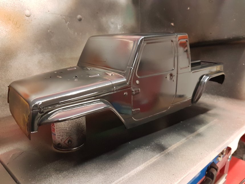

Intussen bezig met spuiten van de body. Gaten boren, schoonmaken, ontvetten, afplakken en spuiten maar. Binnenkant eerst. Hier gebruik ik 4 kleuren voor. 1 hoofdkleur, 1 backing kleur en 1 kleur voor bepaalde delen en interieur look. En een clear mat voor een matte interieur look.
Vervolgens aan de buitenkant een tijjd bezig geweest om van alles uit te snijden in de overspray folie (met vaste hand en veel geduld).
Buitenkant zwart gespoten. Hierdoor zie je de uiteindelijke kleur nu nog niet. Hoewel er een hint op onderstaande foto te zien is. Hierover gaat nog clear matt voor een matte look. Bijna klaar om de overspray folie te verwijderen en de body verder af te werken. Eerst even een nachtje laten drogen.
Intussen ook een lichtsetje besteld voor deze JP1 body op AliExpress.
