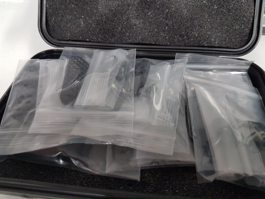

Niet lang hierna heb ik bij SOR Graphics hun SOR EPX Pro performance kit for the Element RC Enduro besteld.
Dit is een kit waarmee je met de standaard C-channel chassis rails een LCG chassis maakt.

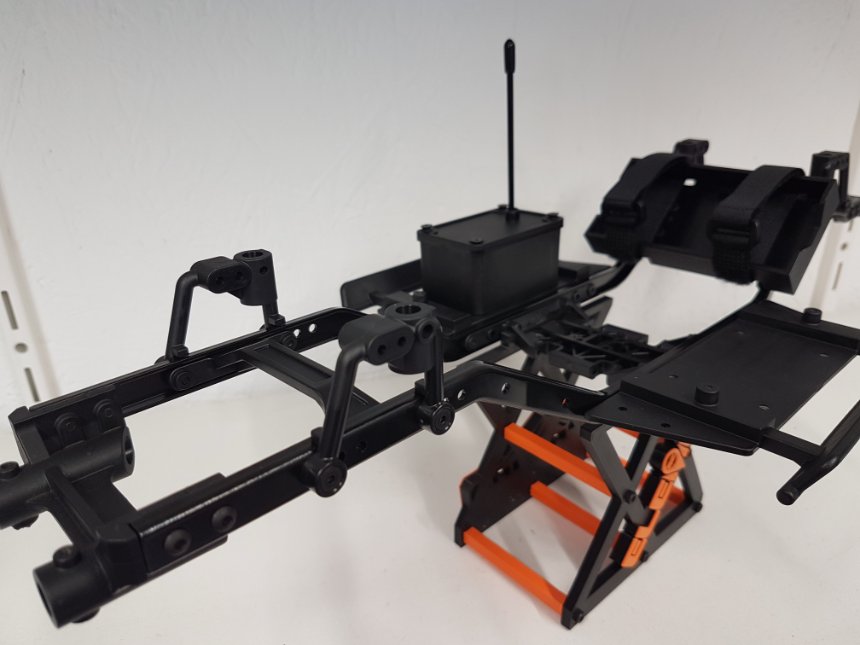

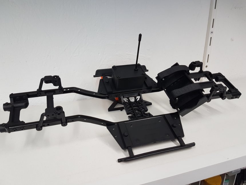

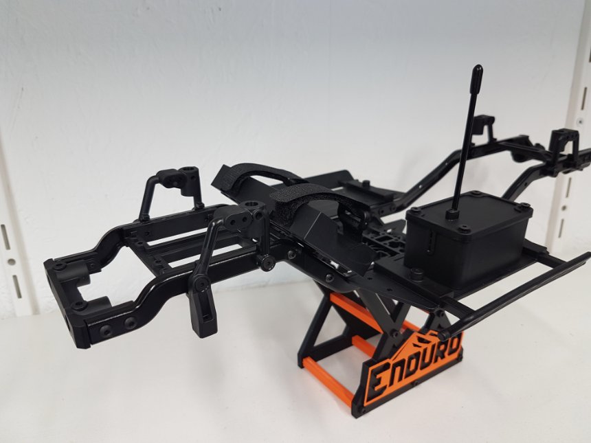

Eerste zit in elkaar.

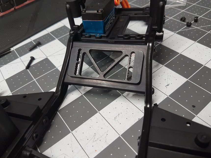

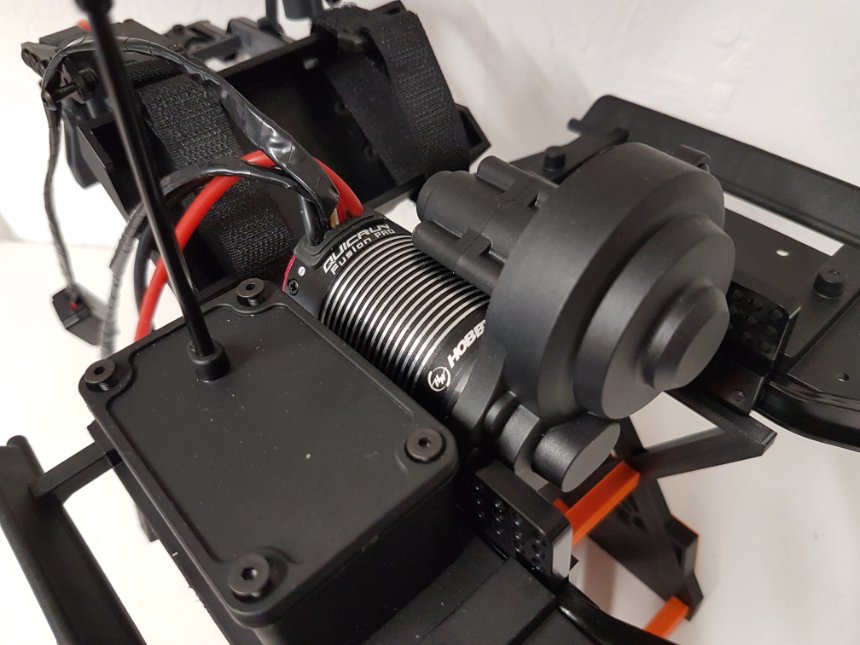

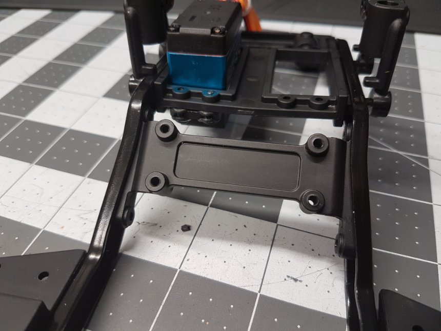

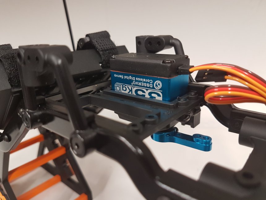

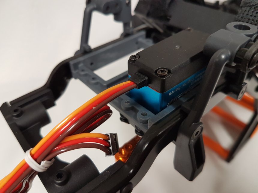

Eerste EPX onderdeel is gemonteerd.
Aluminium steun voor de accu houder die de originele vervangt. Heeft verschillende montagepunten om de accu houder hoger of lager te monteren. En geeft tevens extra stevigheid aan het chassis.
Verder had ik nog een Element RC Enduro hard plastic steun chassis liggen voor tussen de achterste shock towers. Dus die ook gemonteerd. Zacht plastic versie is zwart, hard plastic versie is grijs.

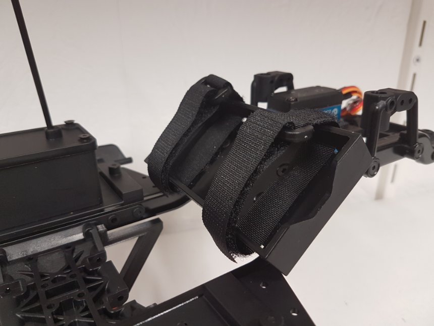

Verder de servo gemonteerd. Een Amazon 35kg servo.
Van
Naar
Daan (04 mar 2023 10:40) • Kylian (04 mar 2023 11:03) • Nick (04 mar 2023 11:06)

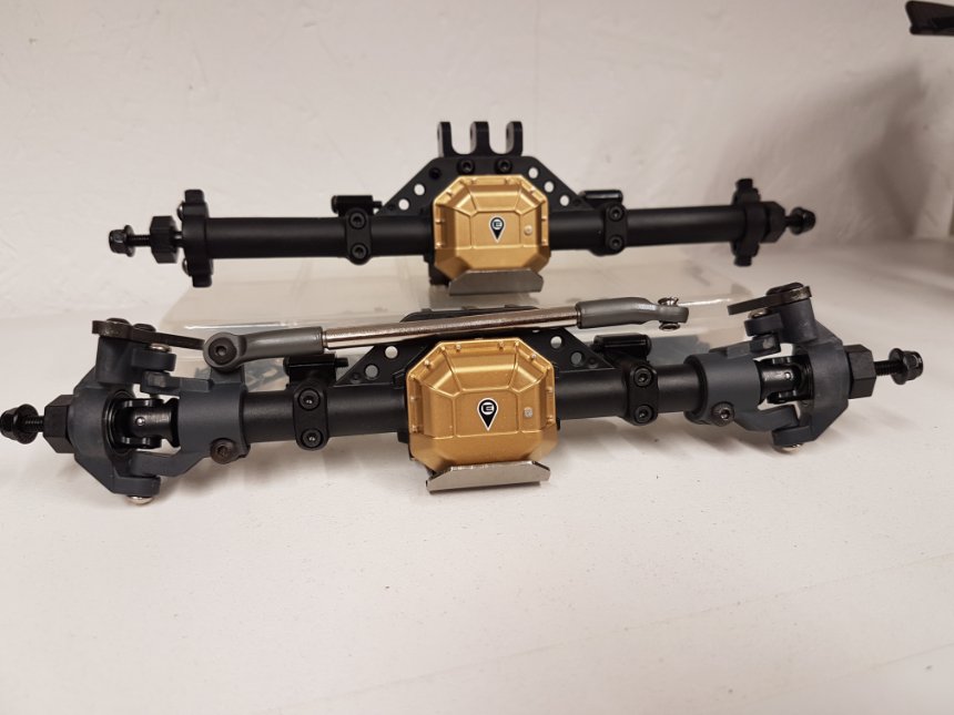

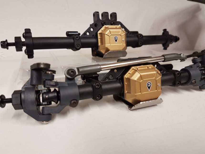

Assen zijn opgebouwd. Differential covers goudkleurig gespoten. Vooras als upgrade Element RC hard plastic onderdelen gegeven. Jazzrider aluminium link mounts op beide assen, deze hebben een extra montage punt voor de schokdempers. En uit de SOR EPX kit heb ik op de achteras de aluminium link riser gemonteerd. De skids zijn van Club5 Racing.
Als laatste ook de assen volledig geshimt.

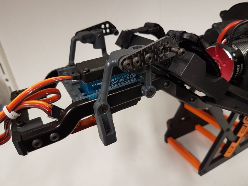

Bericht door Cesco » 17 jul 2022 22:40

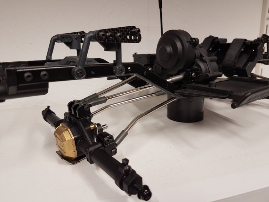

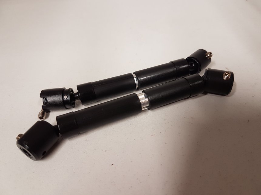

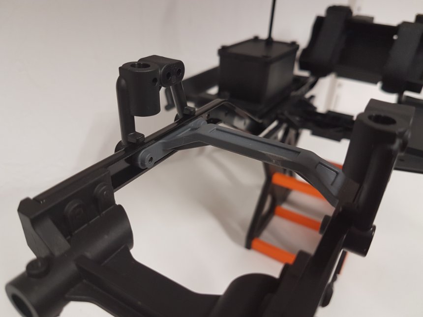

Aandrijfassen opgebouwd.

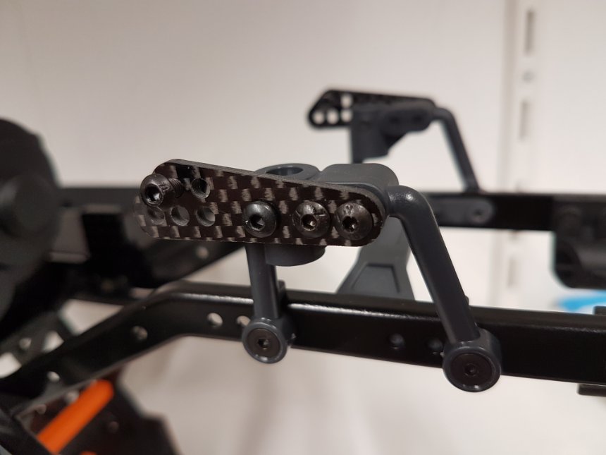

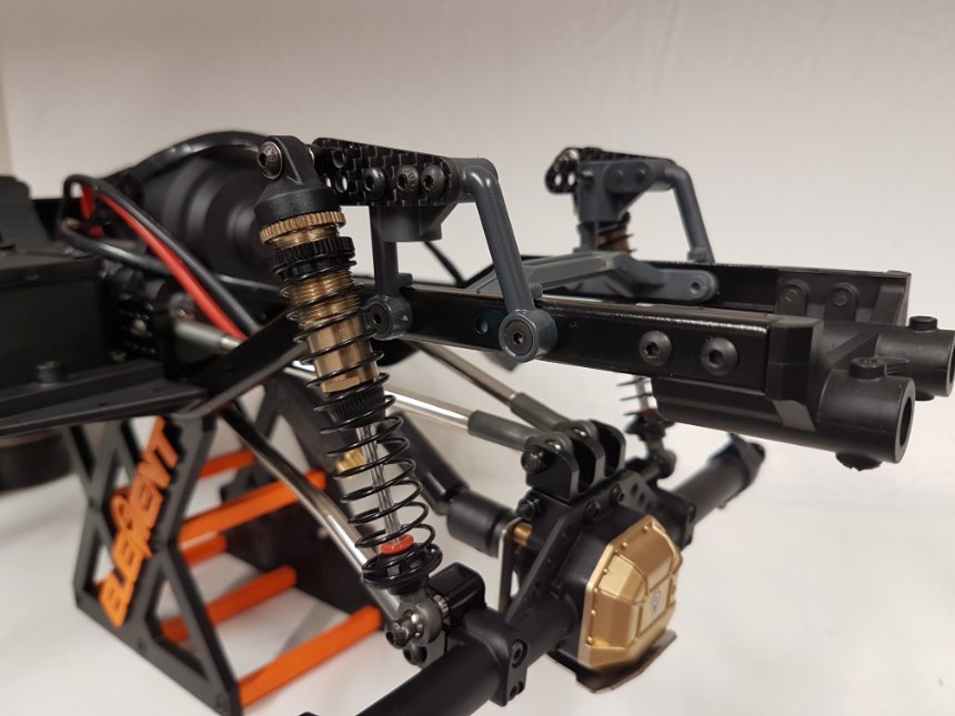

Standaard plastic shock towers vervangen door Enduro hard plastic versies. En wederom een EPX onderdeel gemonteerd, Carbon Fiber Shock mounts. Hiermee kun je de schokdemper schuiner monteren. Helpt met verlagen chassis. Geeft meer montagepunten.
En vervolgens ook een hard plastic servo mount geplaatst voor extra stevigheid. Ik had er nog 1 liggen.

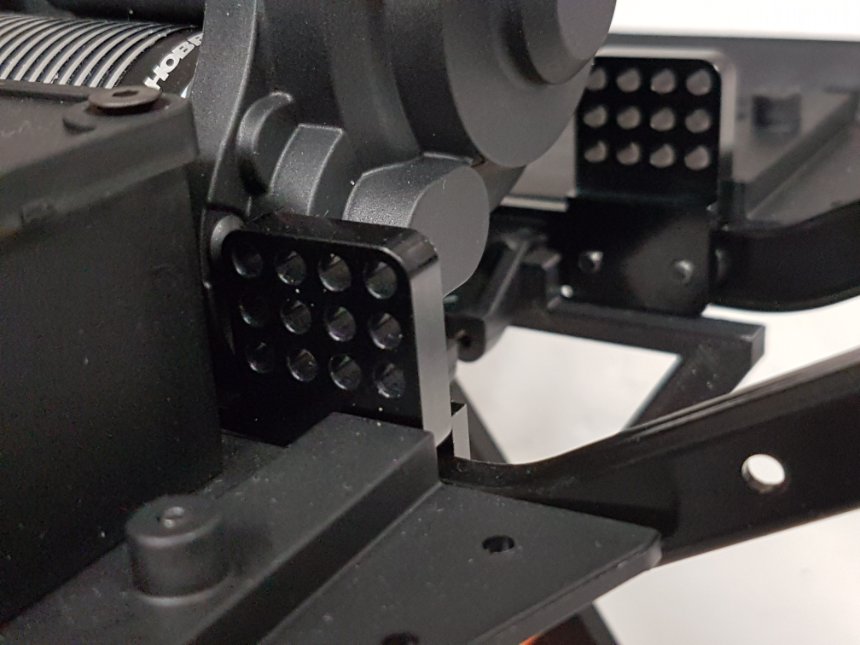

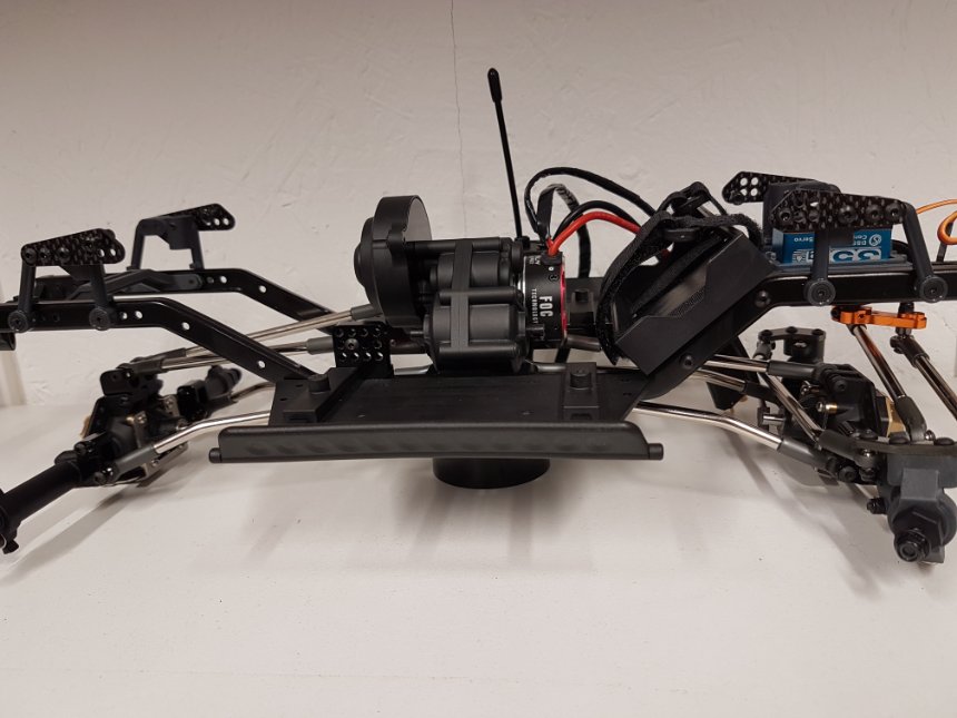

Oh ja.

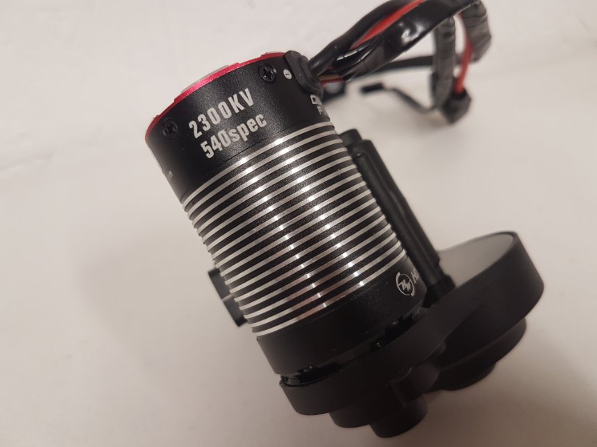

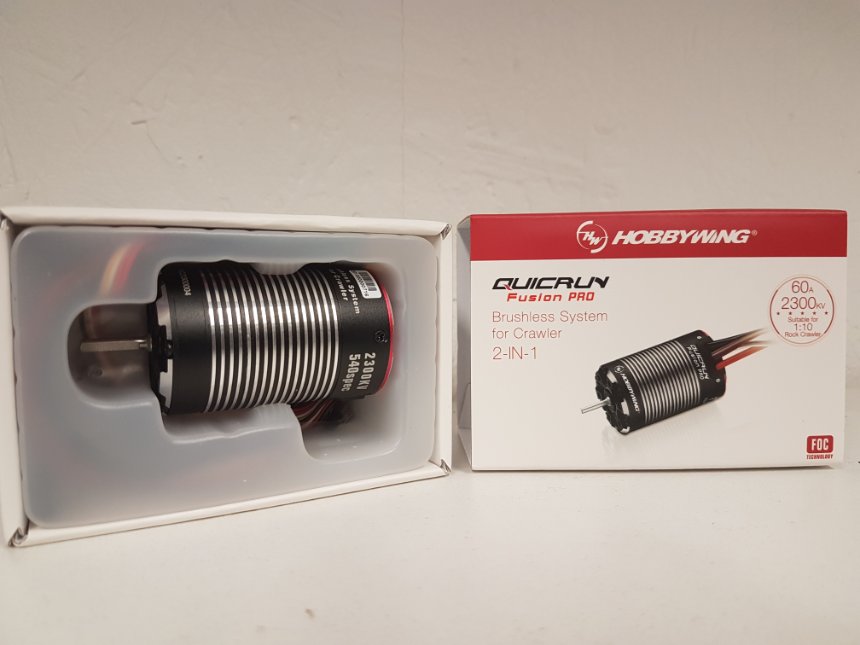

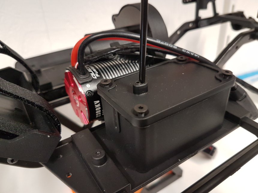

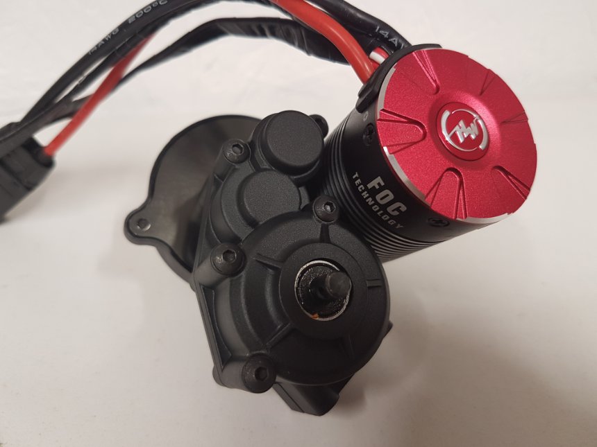

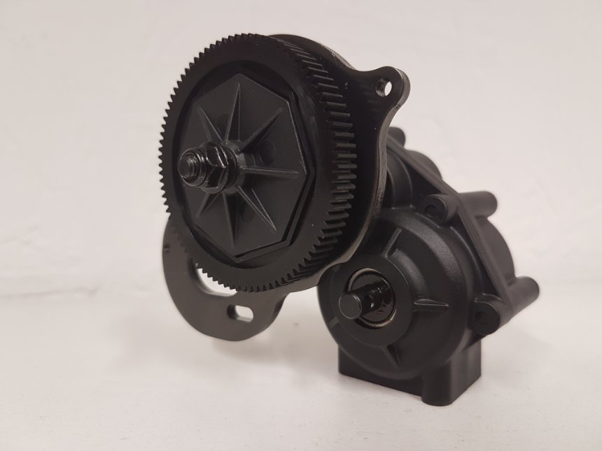

Ook de transmissie zit ook in elkaar, met de 12% overdrive optie. Verder ook geshimt.
En een Hobbywing Fusion 2300KV erin. Receiver en receiverbox ook gereed.
En laatste SOR Graphics EPX upgrade is ook gemonteerd. De chassis link risers.
Nu bezig met de links te maken.

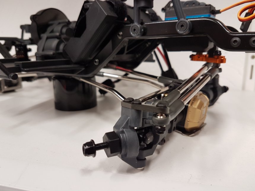

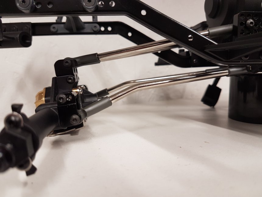

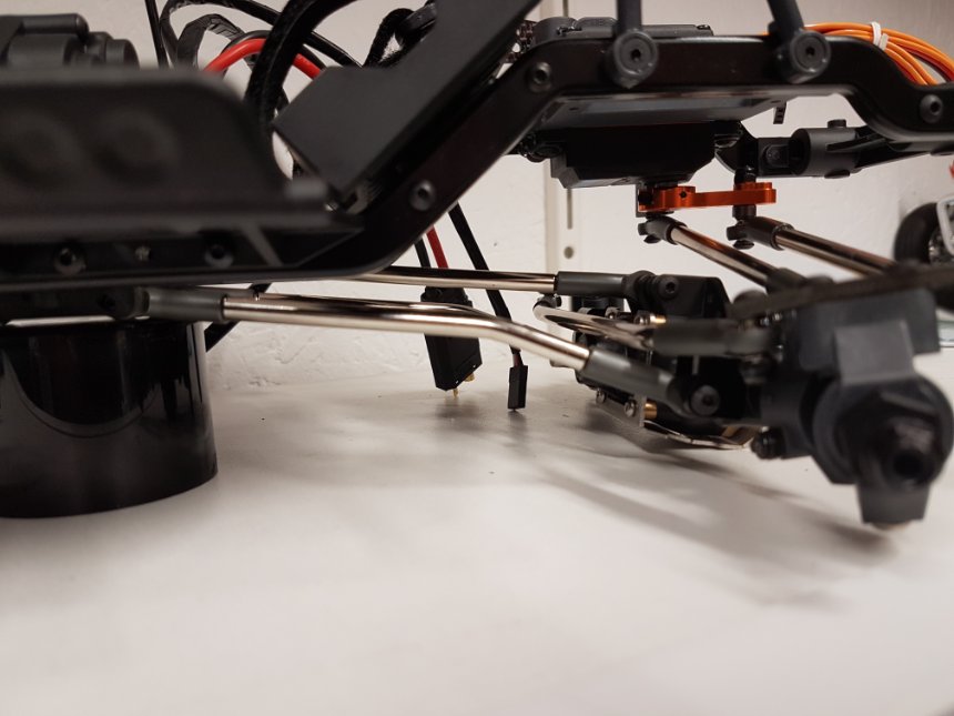

En de links zijn ook gemaakt en gemonteerd.
Onderste normale rechte links meteen geüpgrade naar high clearence links. Had daar nog een set van liggen van Element RC. Verder Club5 Racing metalen pivot balls in de link ogen gemonteerd i.p.v. de originele plastic versie.
Volgende stap is de aandrijfassen monteren en de schokdempers bouwen en monteren.

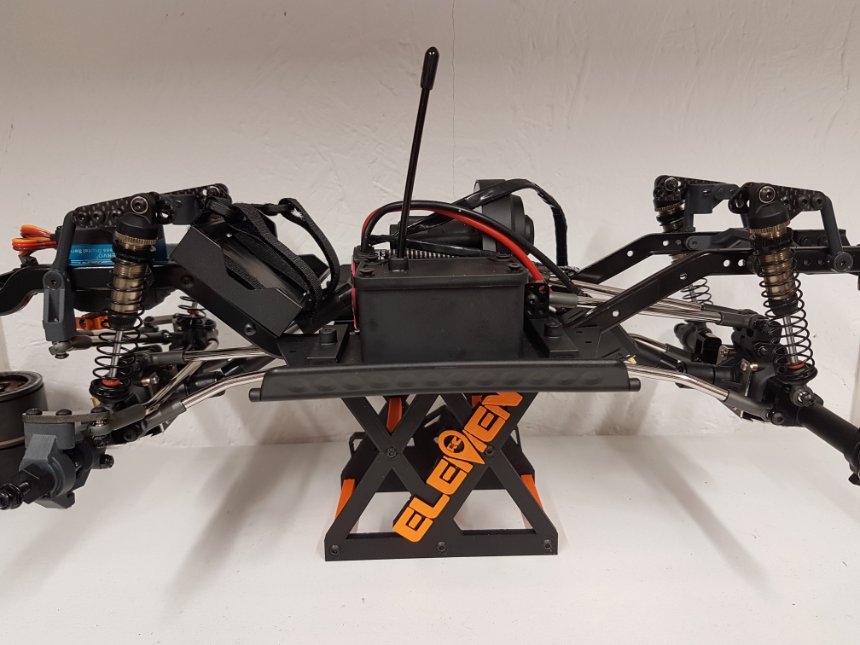

Bericht door Cesco » 22 jul 2022 12:23

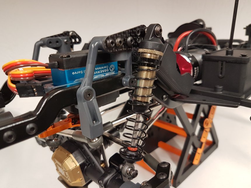

Schokdempers zijn opgebouwd en samen met de aandrijfassen gemonteerd.
Op wielen, body bevestigingen en afstellen elektronica na is het chassis klaar.

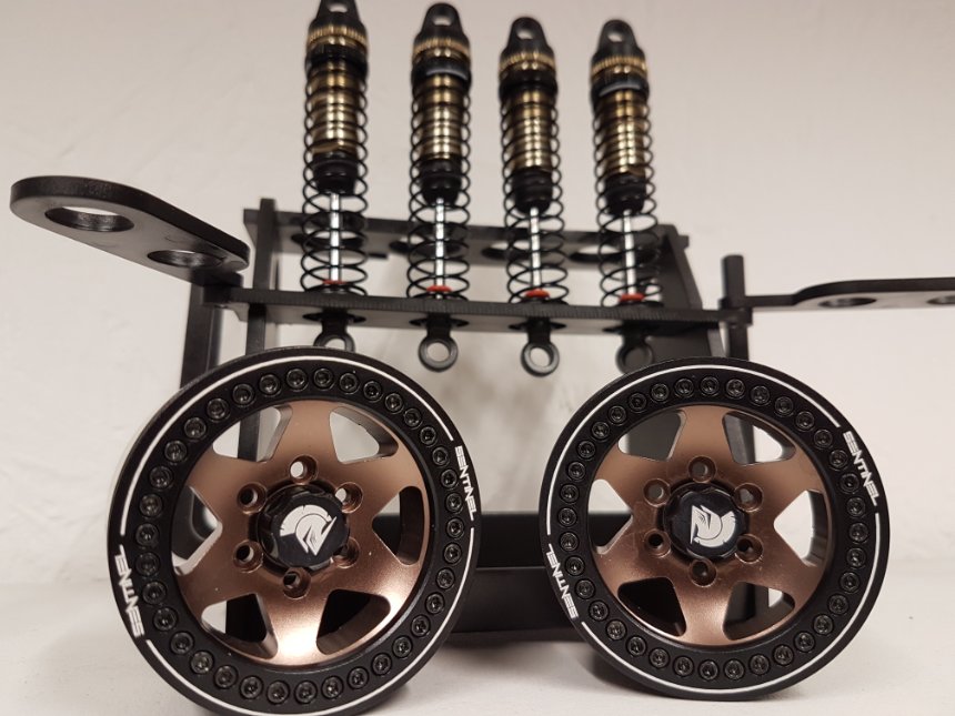

Bericht door Cesco » 22 jul 2022 14:50

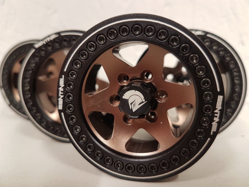

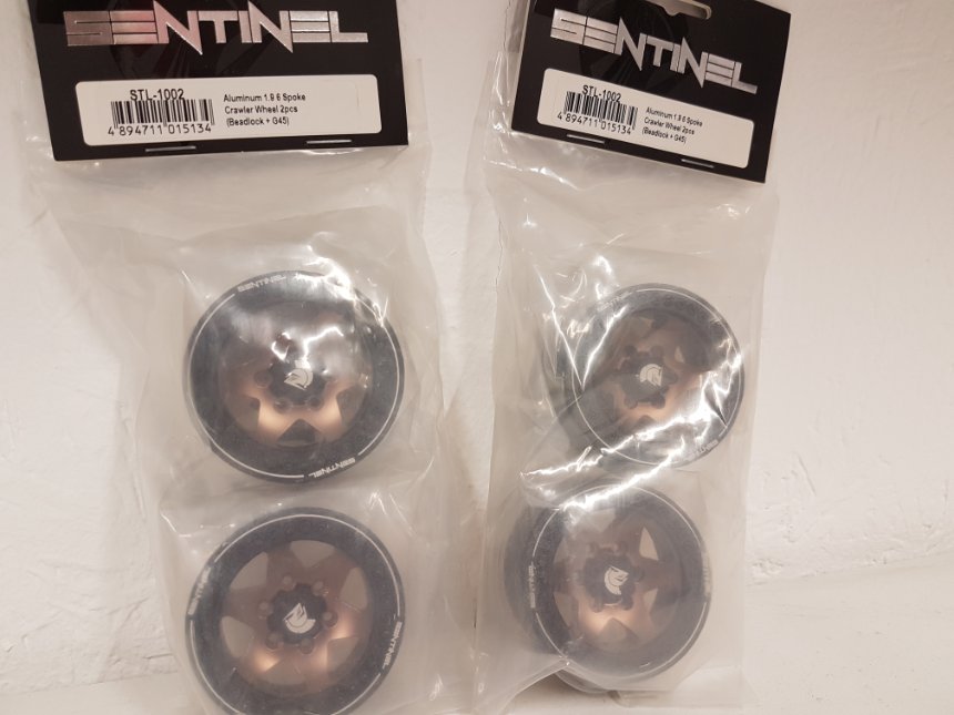

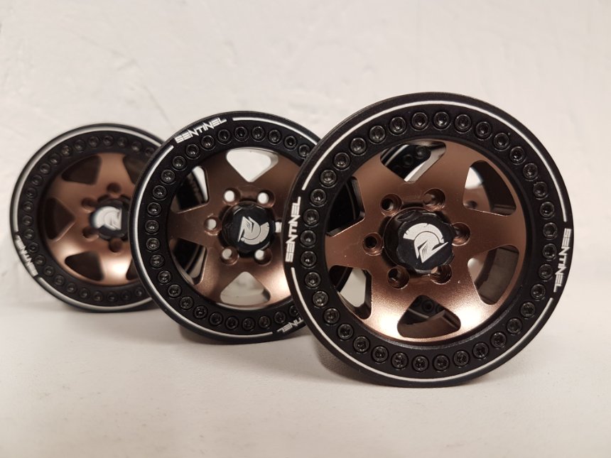

Velgen zijn ook binnen. Merk is Sentinal. Mooie kwaliteit. Alleen te koop bij RCmart.

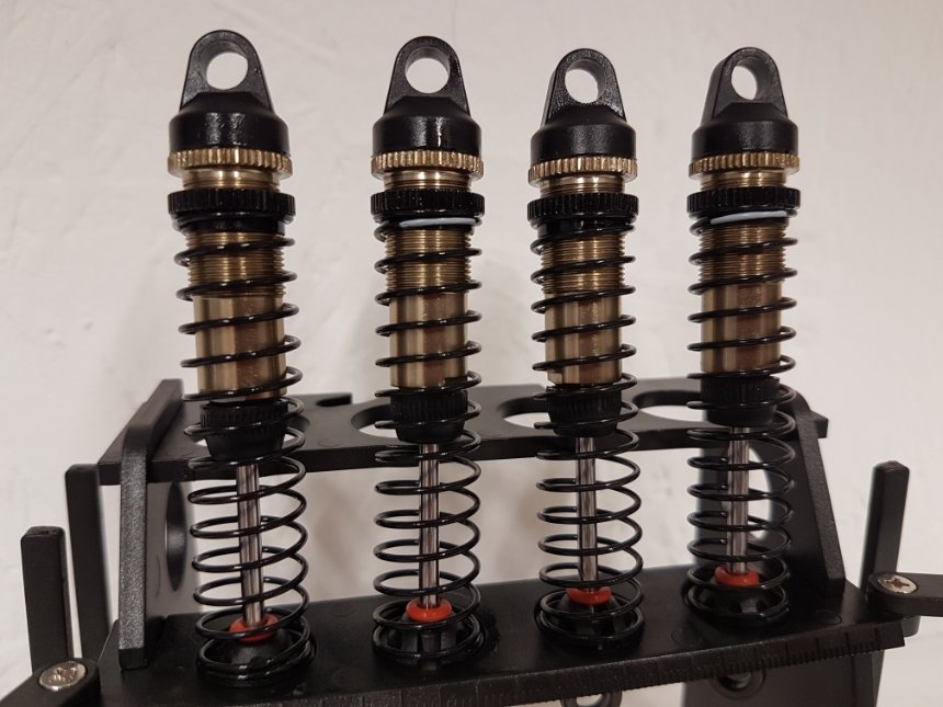

De schokdempers in de Element RC Enduro Builders kit V1 zijn normaal gesproken volledig aluminium in zilver en blauw. Maar ik heb ze omgeruild met die van de Element RC Enduro Builders kit V2 die ik hierna ga bouwen. Die heeft deze bronze/zwart gekleurde schokdempers in de kit zitten en voor deze build vind ik die beter passen. De Builders kit V2 ga ik voor een blauw thema dus kwestie van omruilen.
