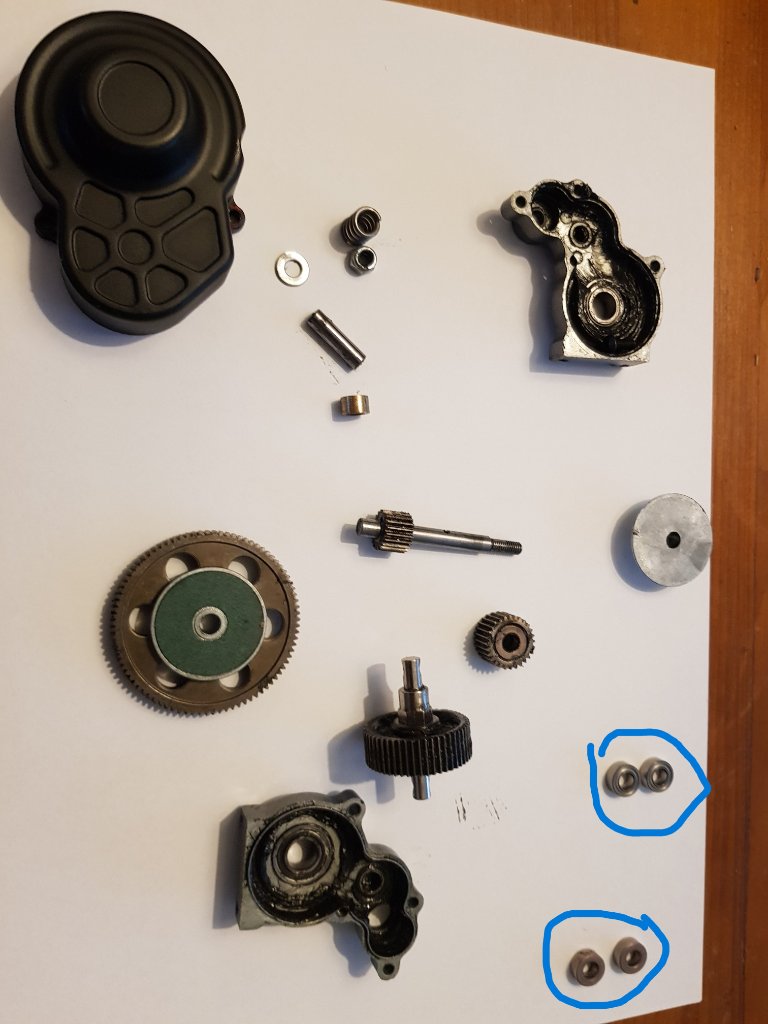

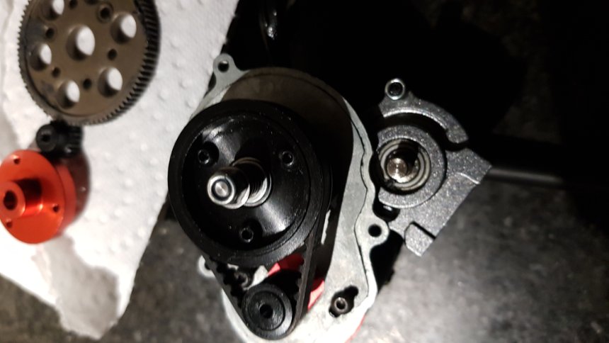

Het asje in de gearbox waarop de spur zit was gelagerd in 2 metalen glijlagers, deze vervangen door FAG 5x10x4 kogellagers.
Na alles weer samen gebouwd te hebben, aandrijving getest en wat maken die stalen tandwielen een kabaal.
Besloten om de tandwiel overbrenging te vervangen door een getande riem die bijna geruisloos is.

Geen half werk! Ik heb de riem aandrijving ook liggen maar nog niet gebruikt. Je mist hiermee de slipkoppeling, weet nog niet wat ik daarvan moet denken

Gewoon doen is bijna geluidloos en gisteren getest, als de auto ergens tegenaan komt ( betonnen bak )en de wielen geblokkeerd worden stopt de esc er na 2 pogingen mee.
Er word een overstroom gemeten, dan schakelt hij zich voor een aantal tellen uit.
Moet wel aangeven dat de tandriem die bij de set zit vrij stug is, omdat het een experiment is een set van 2 reserve besteld.
Die zijn veel soepeler, ga wel zien hoelang alles meegaat.

Ondanks de geluidstechnische goede verhalen heb ik toch mijn bedenkingen bij de riemaandrijving. En dat zit hem met name in dat de spanning die je op de riem zet een behoorlijke zijdelingse kracht op de lager(tjes) van je motor geeft.
Ik zou dit niet doen bij een motor die je langer dan een jaar denkt te gebruiken.

Denk dat het afwachten is wat de levensduur van de motor lagers word.Wouterb schreef: ↑26 jan 2023 14:18 Ondanks de geluidstechnische goede verhalen heb ik toch mijn bedenkingen bij de riemaandrijving. En dat zit hem met name in dat de spanning die je op de riem zet een behoorlijke zijdelingse kracht op de lager(tjes) van je motor geeft.
De tandriem staat ook niet snaar strak afgesteld, je kunt hem nog iets indrukken.

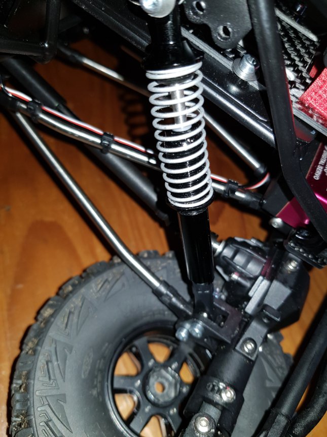

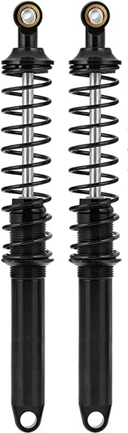

Omdat ik specifiek deze schokbrekers wilde hebben,die en niet in 130 mm verkrijgbaar waren en ook niet passen op de assen. De onderzijde van de dempers verwijderd, hierin een draadeindje M4 met een rod end gemonteerd.
De veren waren te sterk voor het beoogde, dus slappere Proline veren gemonteerd.

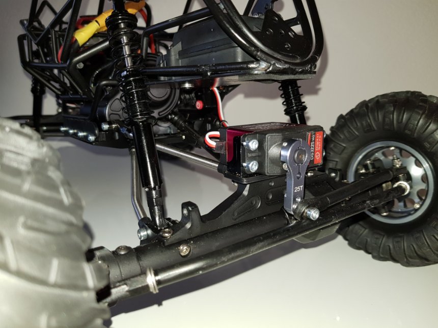

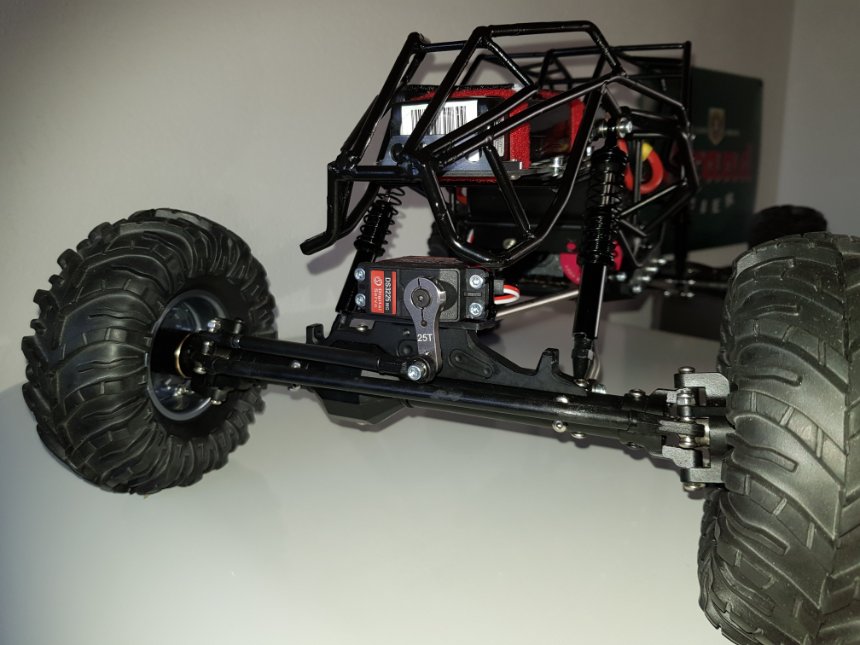

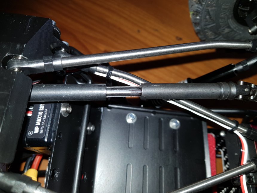

Omdat ik de langste set rvs link rods had besteld ( wielbasis is nu 370 mm ) was het volgende probleem de voorste cardanas. De rvs assen die onder de Vanquish zitten zijn te dik, hetgeen aan ging lopen op de link rods. Dunne cardanassen zijn er niet in een lengte van 170 mm, daarom uit een set voor en achterassen een vooras gemaakt. Een deel is onverbrekelijk verlijmt met IC-LOC red een middel wat pas weer los komt als het boven de 250 graden word verhit. Het laat ook geen vloeistof door zodoende is het ook gebruikt voor de draadeindjes in de shocks.

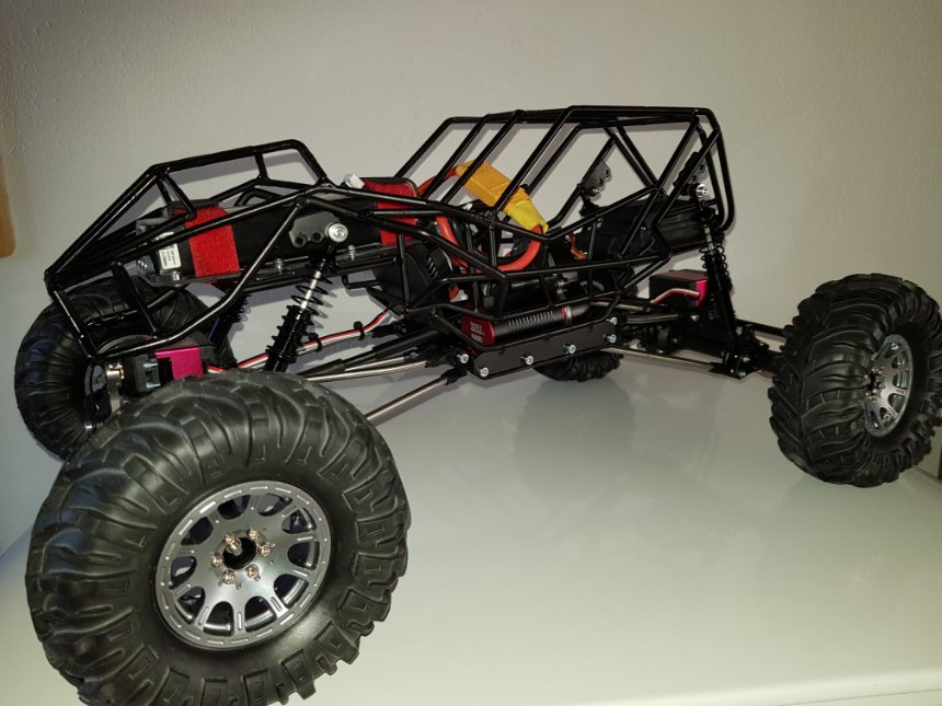

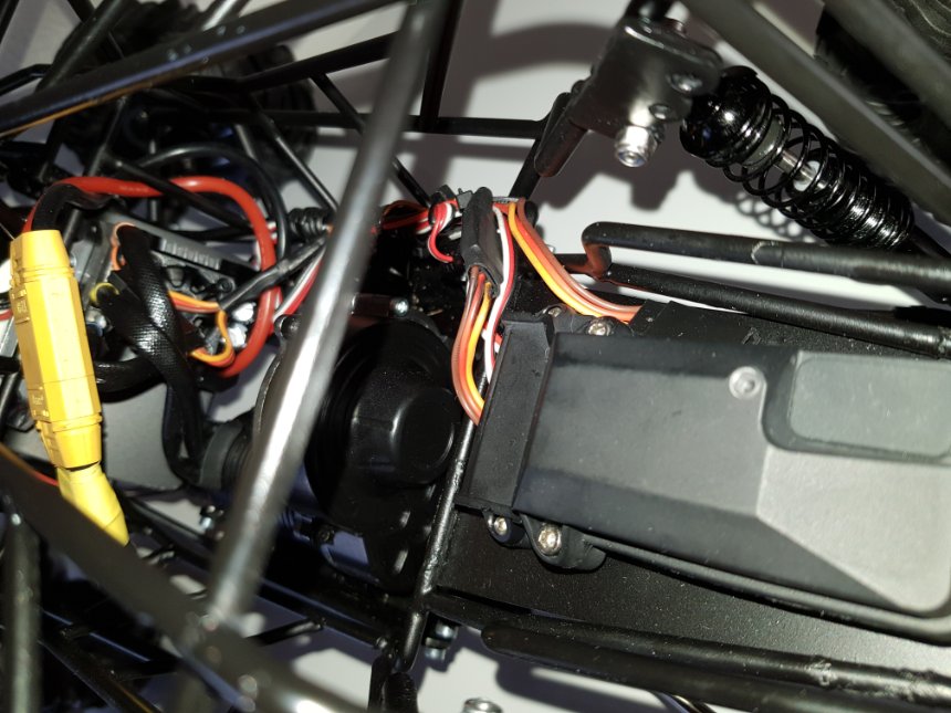

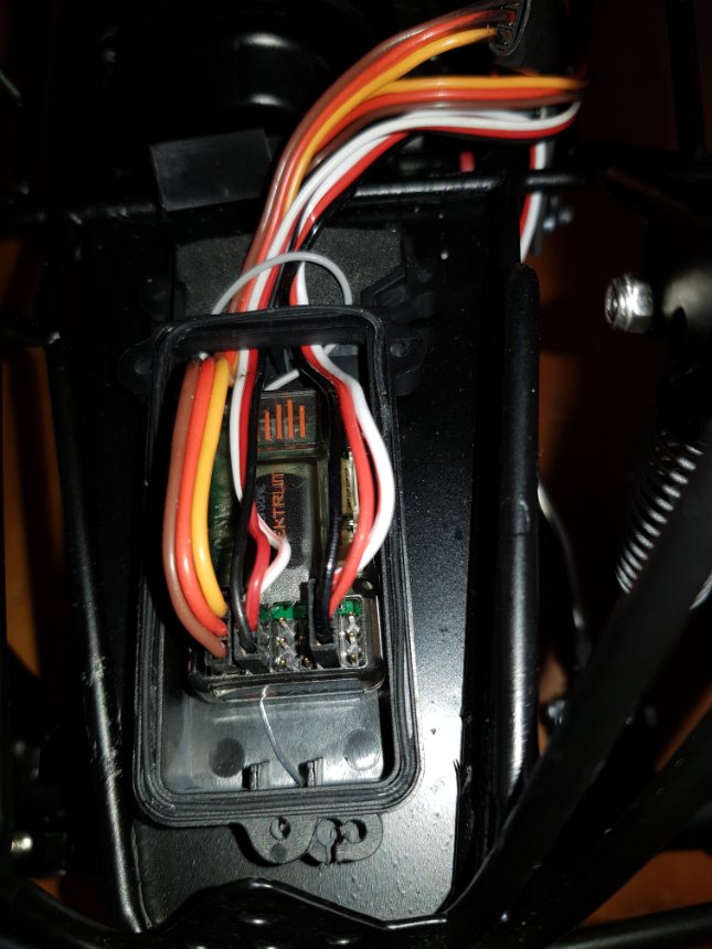

Even stil gelegen, maar uiteindelijk toch gereed gekomen.
De ontvanger heeft een plekje gekregen in een spatwater dichte Traxxas behuizing.
