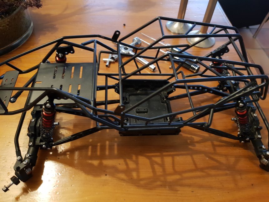

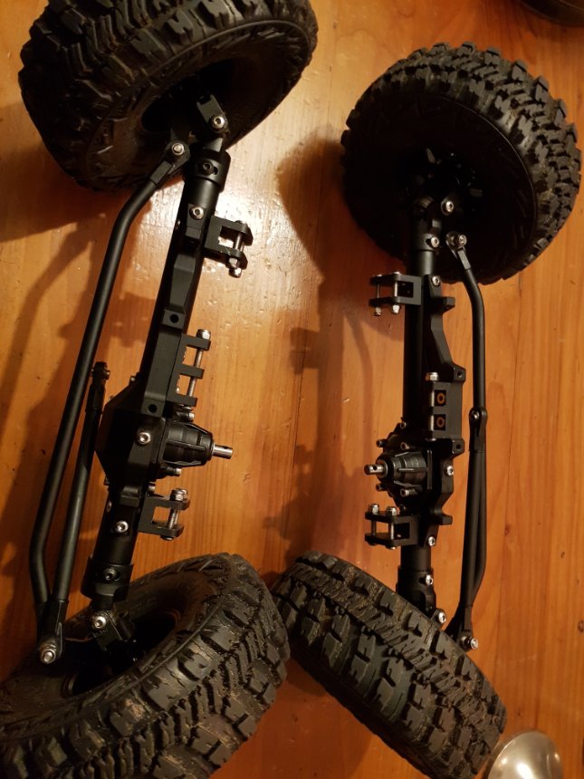

Omdat een rockracer in de verzameling nog ontbrak voor aantal tientjes deze "creatie " overgenomen. Ziet er met alle bulten en uitsteeksels niet uit, maar mijn interesse werd gewekt door de metalen sturende aandrijfassen.
Na de aankoop thuis beter te hebben bekeken, bleken de spoorstangen speling te hebben.
De assen zijn niet geshimd, shims zitten op gekste plekken en speling te hebben op de fusees.
Smering ontbreekt net als diverse E-borgveren, kortom voor velen een teleurstelling.
Maar voor mij een uitdaging........ het word de eerste rc auto waarbij ik ga slijpen en lassen.

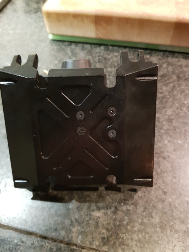

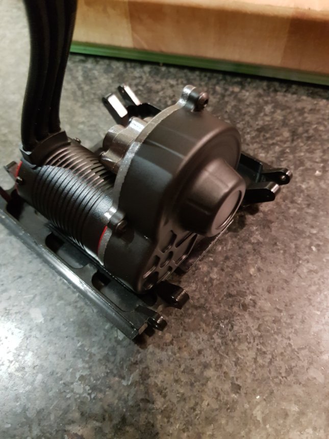

Het kale frame een deel is verwijderd en keert niet meer terug, de center skid plate geschuurd en gespoten.
Hobbywing motor en reductie gemonteerd, volgend project revisie van de assen.

Bekende spullen, ben benieuwd wat je ervan gaat makenArrma racer schreef: ↑01 jan 2023 21:19 Omdat een rockracer in de verzameling nog ontbrak voor aantal tientjes deze "creatie " overgenomen. Ziet er met alle bulten en uitsteeksels niet uit, maar mijn interesse werd gewekt door de metalen sturende aandrijfassen.projectje.jpg

Leuk project!Arrma racer schreef: ↑01 jan 2023 22:00 Het kale frame een deel is verwijderd en keert niet meer terug, de center skid plate geschuurd en gespoten.

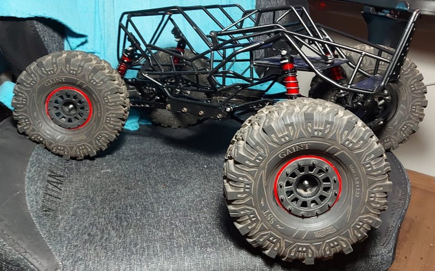

Assen geheel uit elkaar genomen, weer samen gesteld, geschuurd en gespoten. Voorzien van nieuwe lagers, shims en goed gesmeerd.

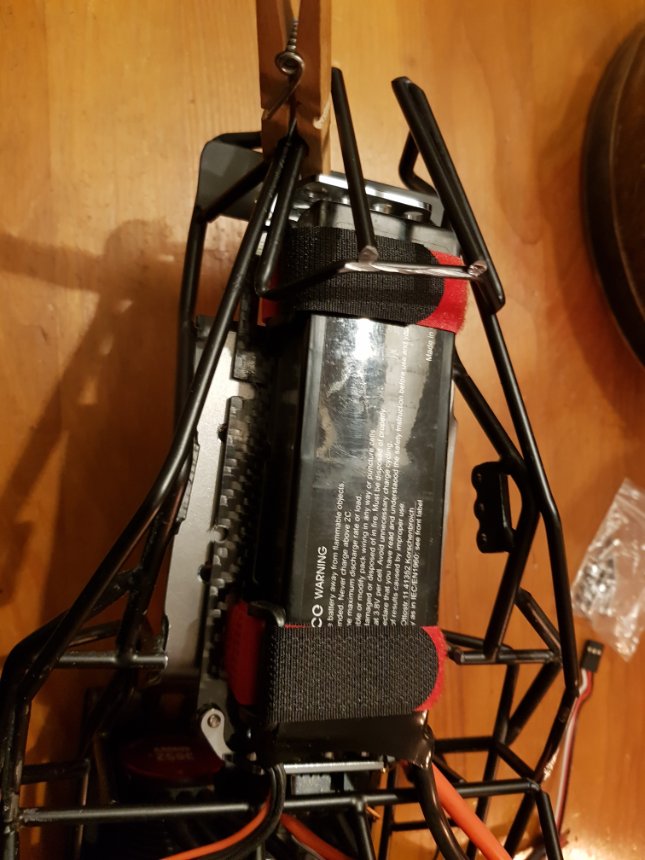

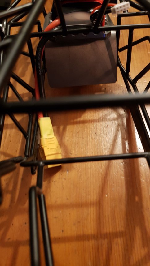

Delen van het frame weggeslepen om plaats te maken voor alle componenten, sommige delen keren weer terug op een andere plaats.
Zo keert het voorste deel van de klep van het oude lipo compartiment terug in het front van de auto, dit om de lipo te beschermen bij een koprol.
Stukje 1.5 mm staalplaat 45 graden gebogen het horizontale deel is o.a.voor de bevestiging de accu tray.
Het schuine deel dient als beschermd schutbord voor de transmissie en motor, tevens vind de ESC hier nog een plekje.

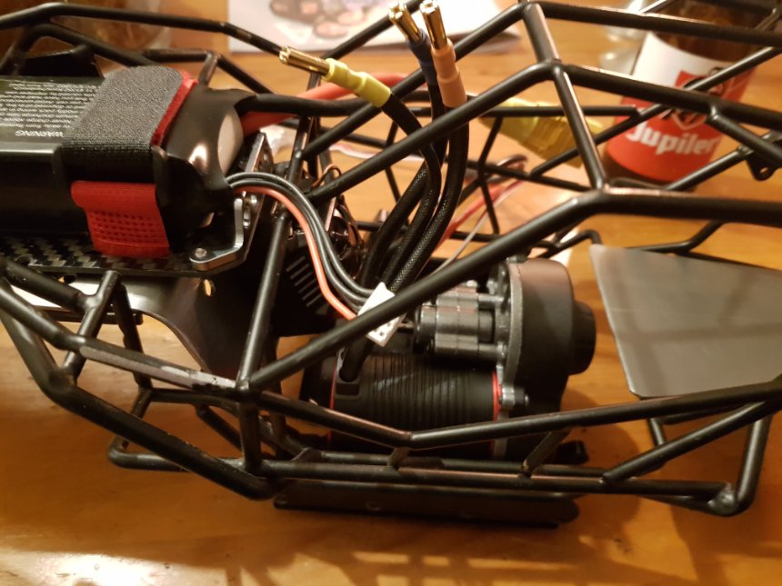

Het "schutbord " loopt niet volledig door tot op de skidplate, dit om de motor nog wat koeling te geven.
Het staalplaatje voor de achterzijde brengt wat extra gewicht op de as en is tevens de plaats waar de waterdichte
Traxxas receiver box zijn plek krijgt.
