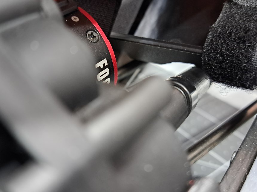

Kan je niet een stukje uit de battery tray halen zodat de aandrijfas daar dan in valt. Of raakt ie dan de accu zelf?

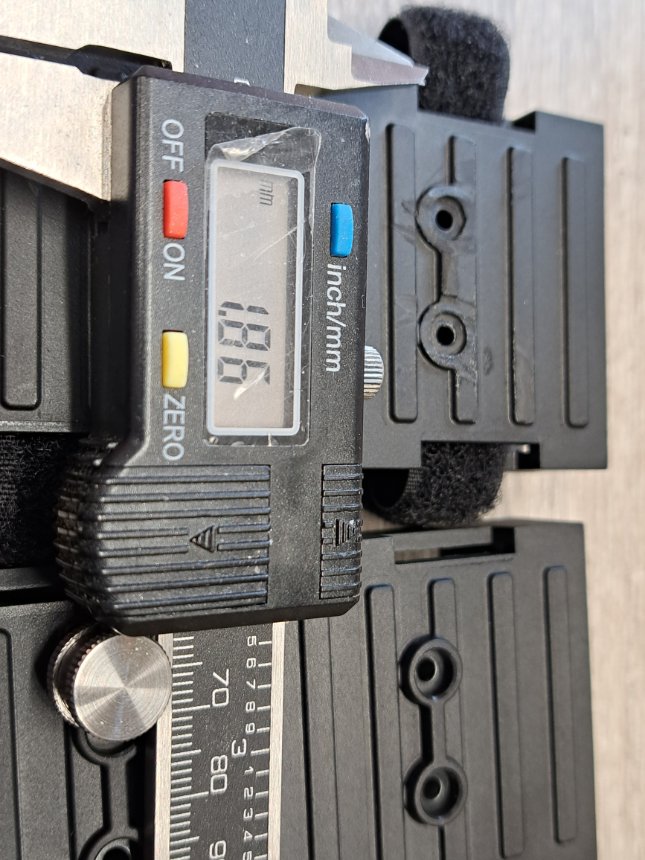

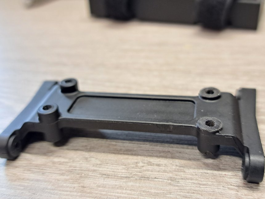

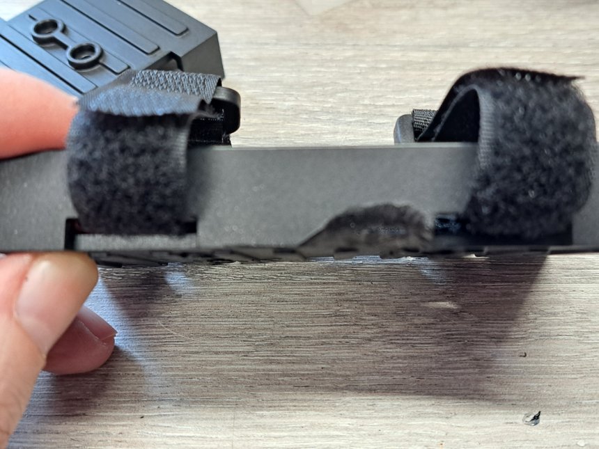

Re: Cesco's Element RC Enduro Ecto Bonneville build
Kon het toch niet laten. Soms is de oplossing zo simpel en zijn we geneigd om te over engineren.

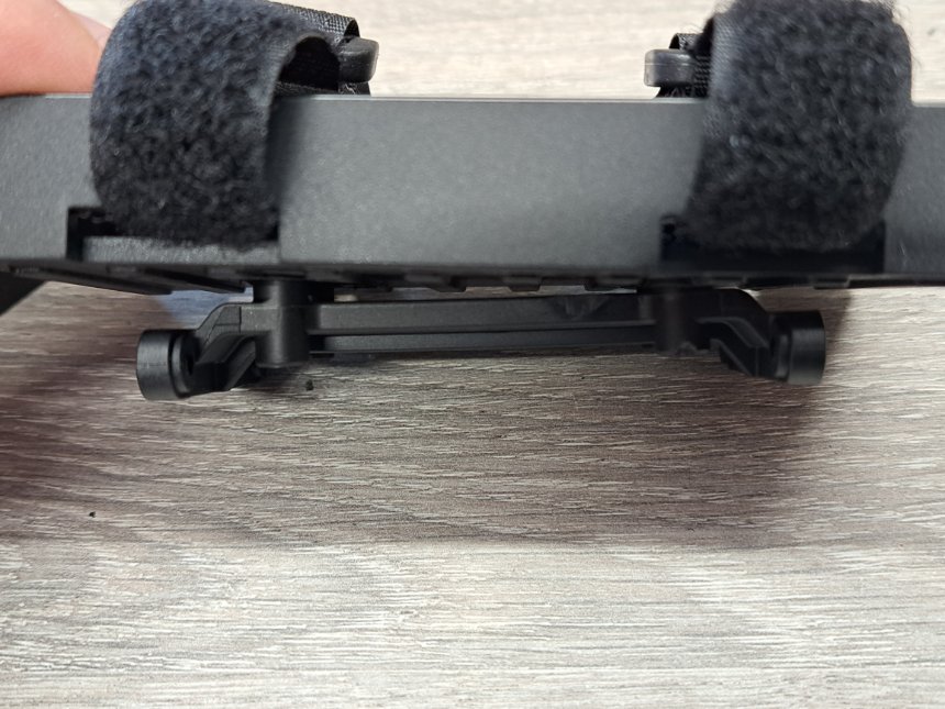

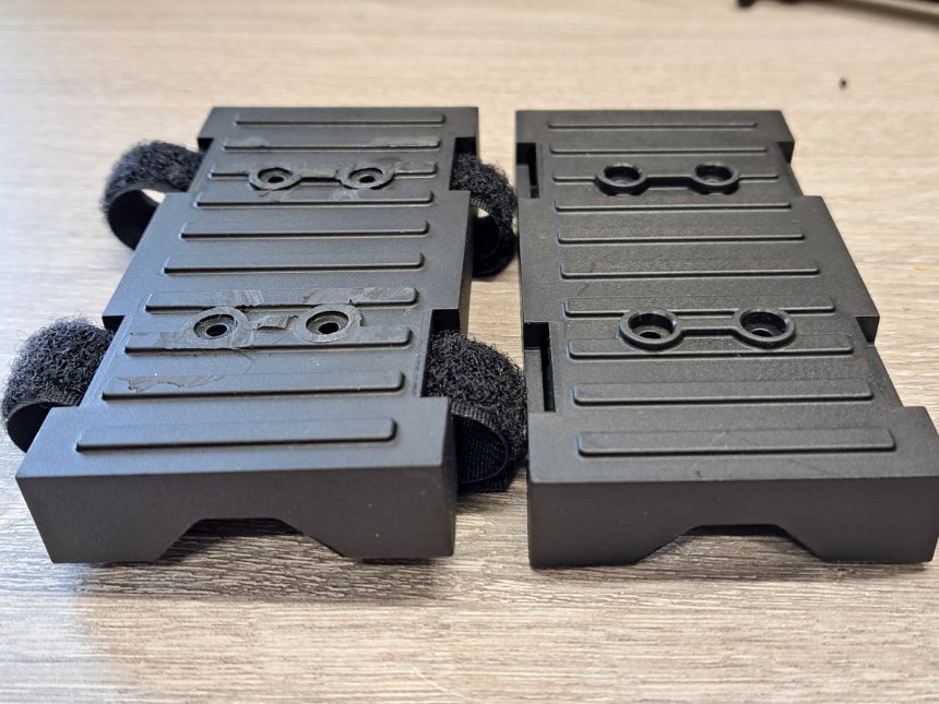

Links aangepaste battery tray na wat drempel werk. Rechts ter vergelijking een originele battery tray.
Eerst gewonnen verschil bijna 2mm.

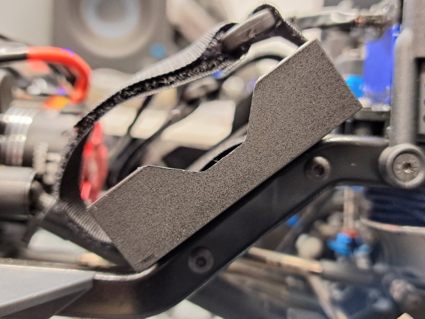

Aanpassing battery brace. Rechts deel weggedremeld. Links nog origineel.
Dan nog wat extra ruimte voor de aandrijfas dremelen. Niet moeders mooiste oplossing maar het werkt.
Battery brace kan nu normaal gemonteerd worden. En dan de battery tray erop.
Ongeveer 3-4mm lager nu. Nagenoeg gelijk met de rails. En de aandrijfas toch vrij.
Normale stand schokdempers:
Schokdempers op maximale compressie:
Gelukt zonder kosten en alleen wat huisvlijt.

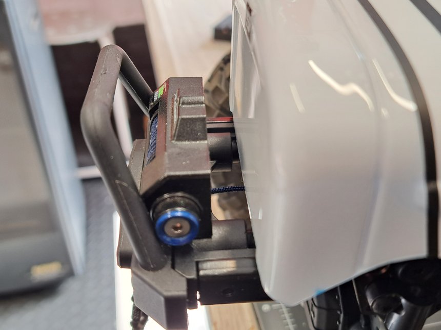

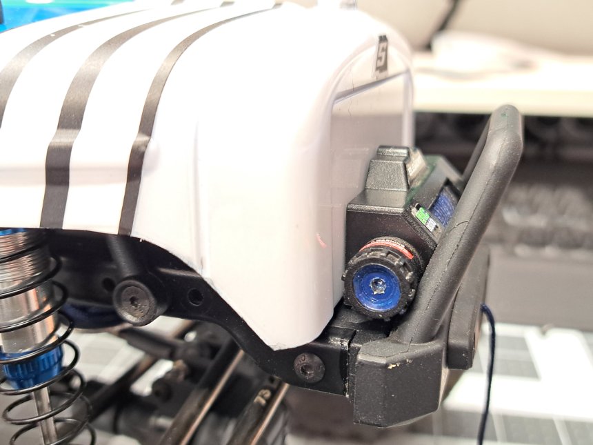

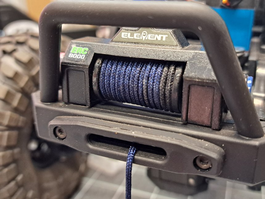

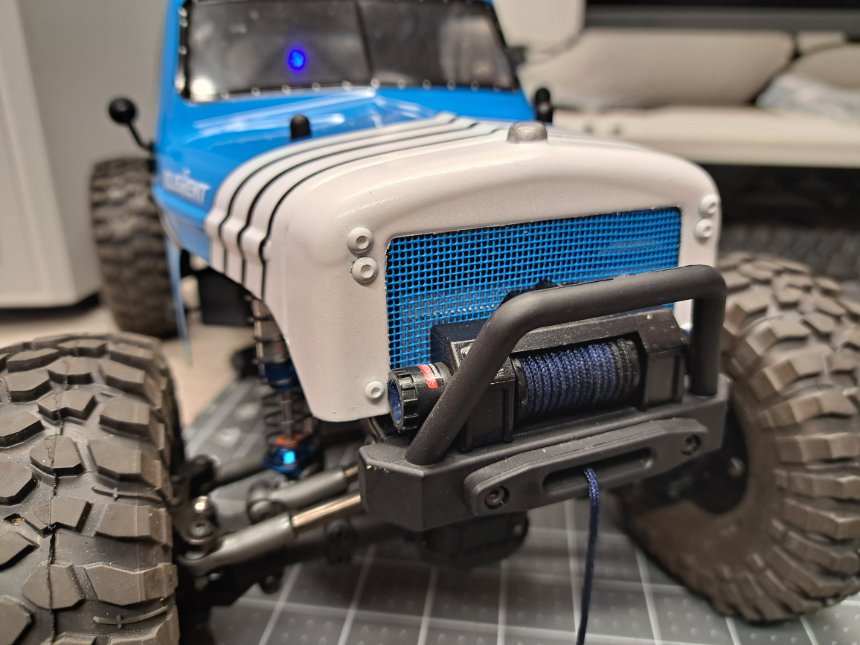

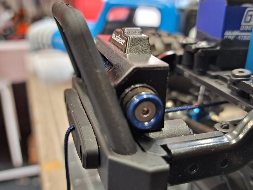

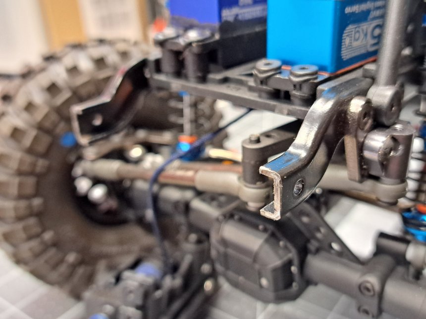

Volgende mod is klaar. Hierbij heb ik 1 cm van de frames afgezaagd om zo de voorbumper dichter naar de body te krijgen. Resultaat is een verbeterde aanrijhoek. De voorkant van de voorwielen staan nu gelijk met de voorkant van de voorbumper.
Uitleg over hoe deze mod te doen staat in deze video.

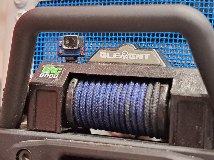

Enige wat ik anders heb gedaan is behouden van de nep winch. Deze heb ik naar voren gemonteerd en past nu precies tussen de hoop van de voorbumper en de grille van de body. Ik heb hiervoor nieuwe montagepunten moeten boren om de nep winch te monteren. De nep winch weegt nauwelijks iets en zo gaan scale looks en performance mooi hand in hand.
Volgende is de grille wat specialer maken.

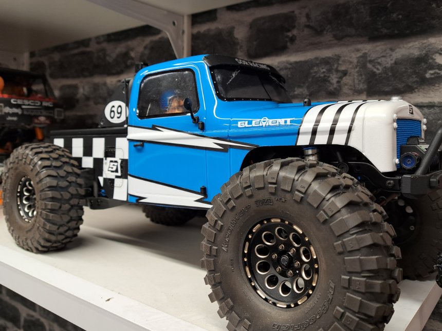

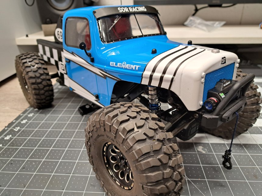

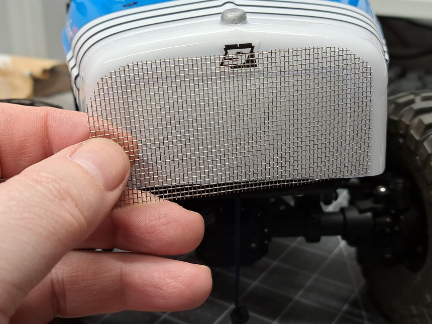

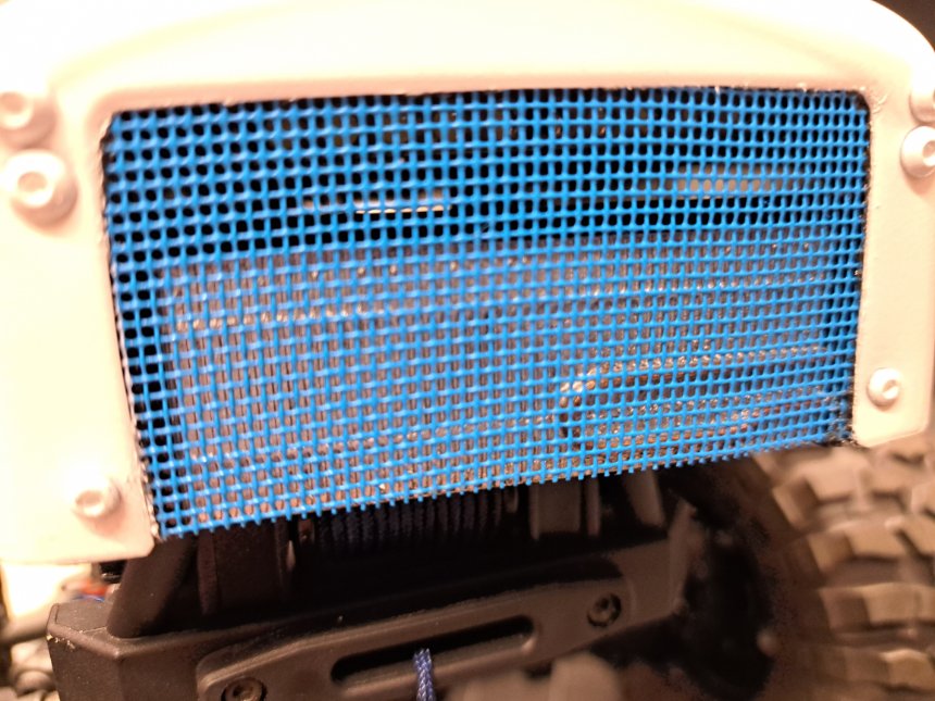

Volgende bouw stap is ook klaar. Voor de grille wordt door Element RC voor de Ecto een decal meegeleverd. Maar dat kan natuurlijk realistischer en functioneler.
Dus op Amazon gaas gekocht. Op maat geknipt. Hierna wit gespoten en daarna zelfde blauwe kleur als de body gespoten.
Hierna lexan grille deel van de Ecto body uitgeknipt. En gaas erachter gelijmd met Shoe Goo.
Via Thingiverse een radiator ontwerp van een Dodge Power Wagon gevonden.
https://www.thingiverse.com/thing:3549509
Ontwerp aangepast naar juiste maten voor de Ecto body, 3D geprint en geverfd. Hierna met Shoe Goo achter het gaas geplakt.
Radiator niet heel hoog gemaakt. Op de foto's moeilijk te zien. Maar bovenaan achter het gaas en bovenaan de radiator is een Fastrax 2" led light bar gemonteerd. Mooi uit het zicht, maar geeft door het gaas wel genoeg licht.
Ik heb dit keer zwarte Shoe Goo gebruikt en die vreet een beetje door de verf heen helaas. Dus body weer afgeplakt aan de buitenkant en de witte neus van de body aan de buitenkant wit gespoten. Ziet er nu weer netjes uit.

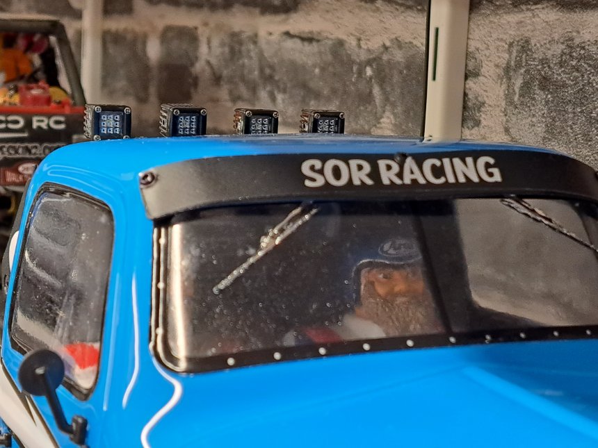

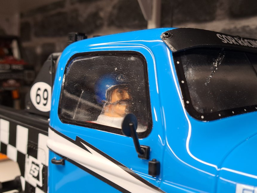

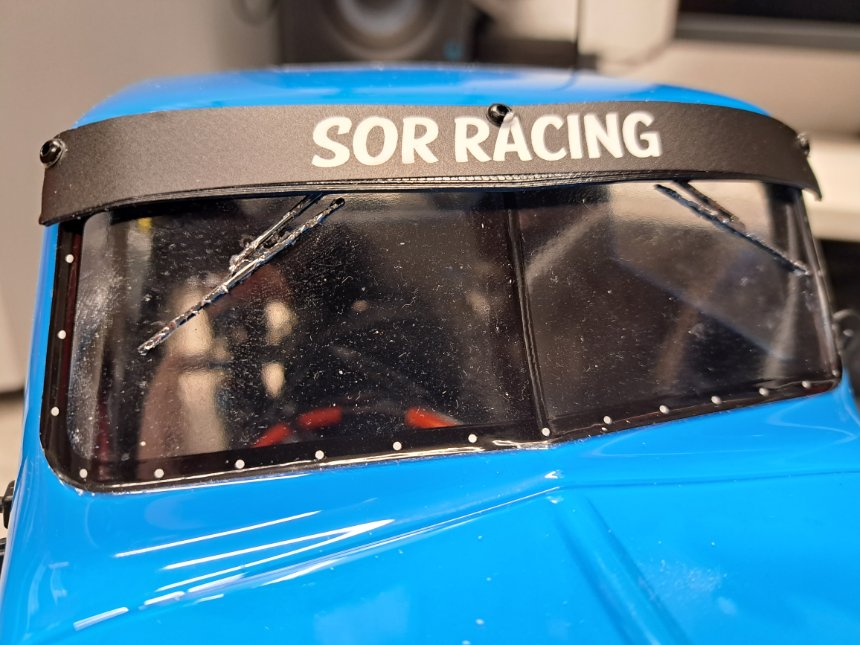

Laatste update voor dit paasweekend.
3D print ruitenwissers en een sun viser met een SOR decal passend gemaakt en gemonteerd. In Power Wagon style.
Build schiet op. Volgende stap is het interieur.

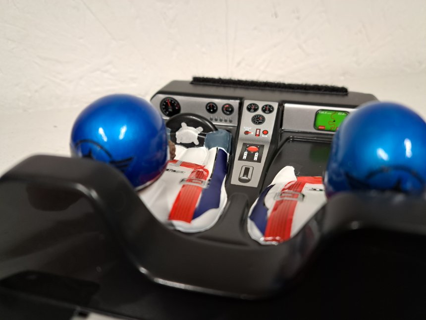

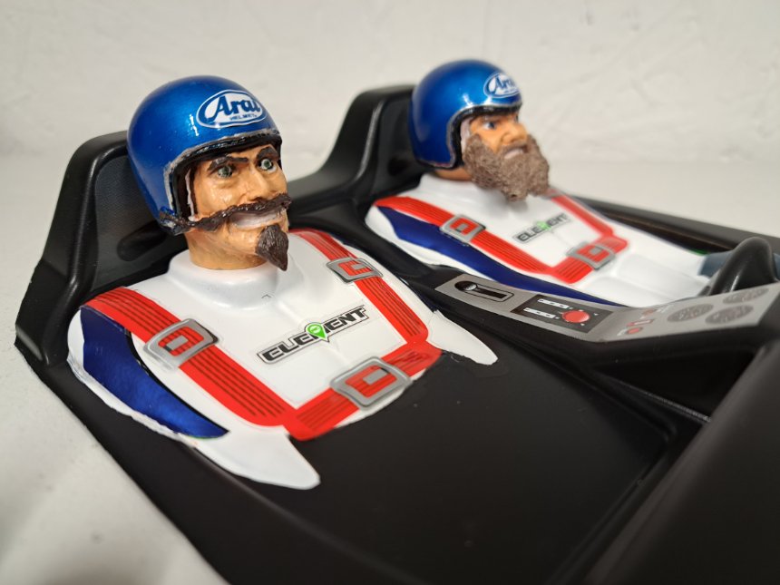

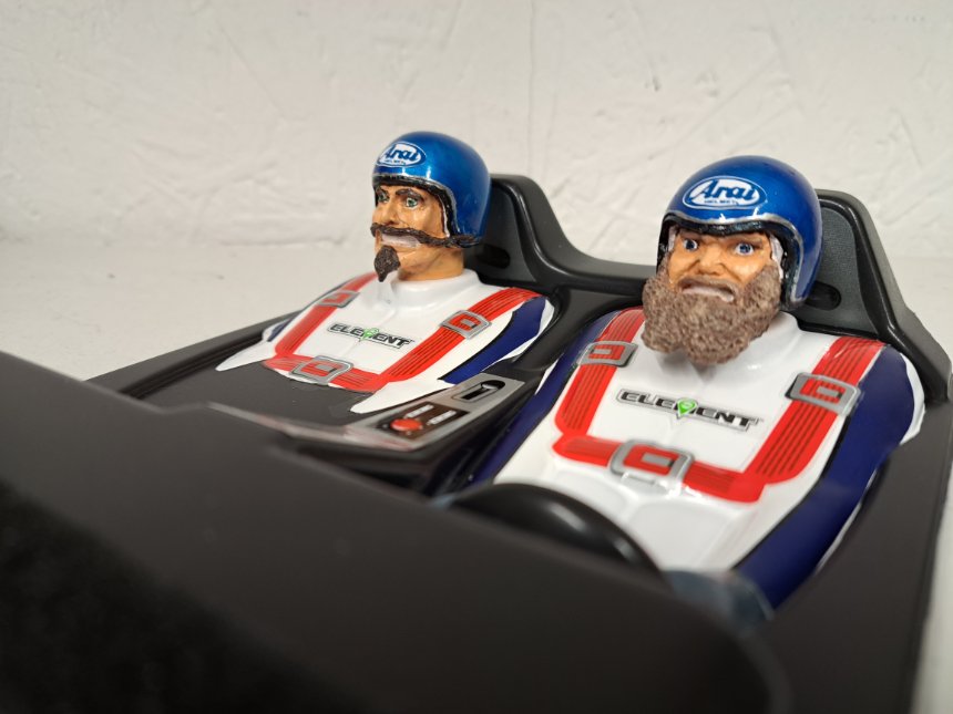

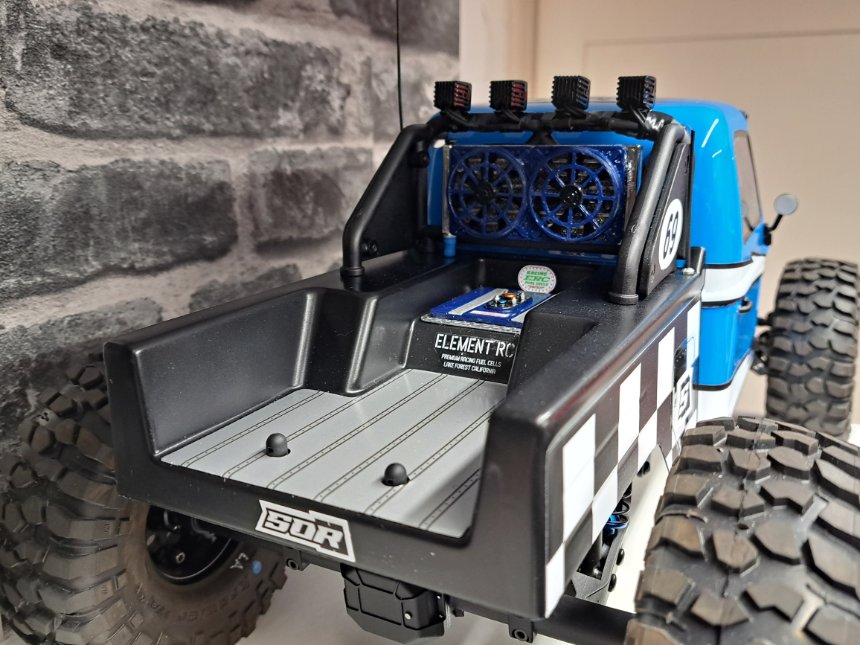

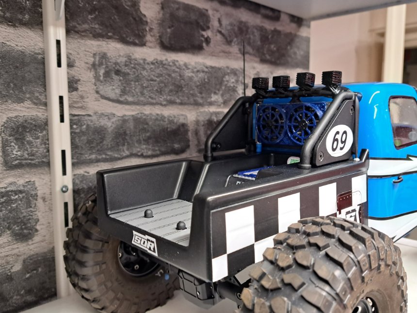

Verlichting op de rollbar gemaakt. Ook op de rollbar een 3D geprinte radiator gemaakt en geverfd. En Element RC Gatekeeper interieur op maat gemaakt voor de Ecto body. Gespoten, decals toegevoegd en de Headhunterstudios hoofdjes gemonteerd.
Ik ben er nog niet. Maar build nadert wel het einde. Volgende stap is de elektronica aansluiten, netjes wegwerken en werkend maken. Voorkant wil ik nog een fractie omlaag brengen.
Oh ja. En achterlichten monteren.
En dat is het wel zo een beetje.

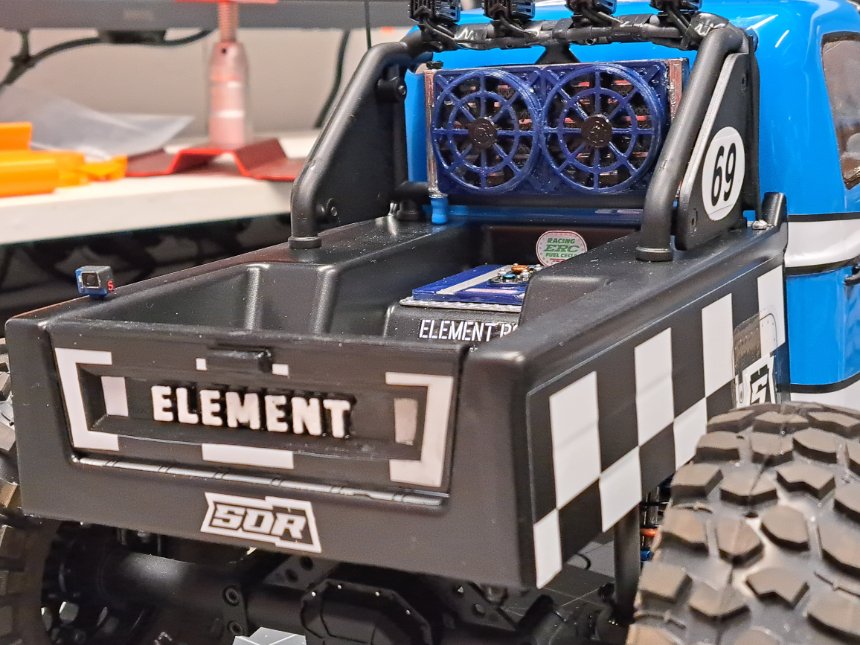

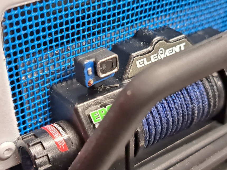

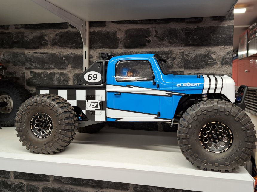

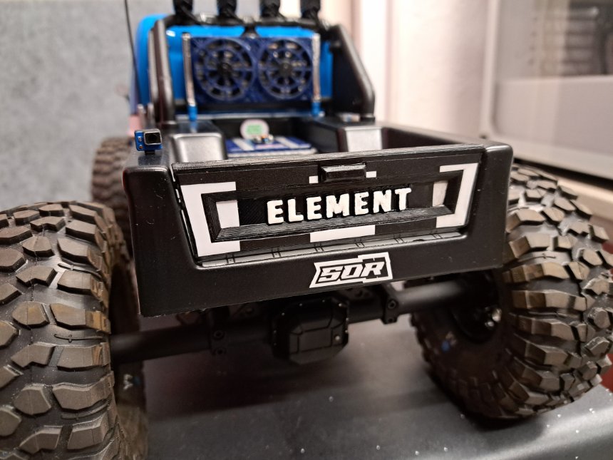

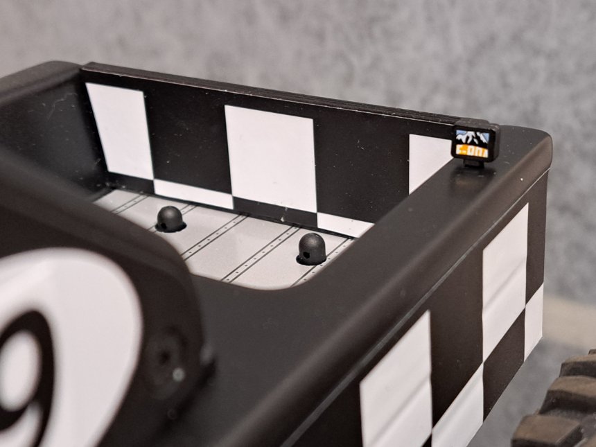

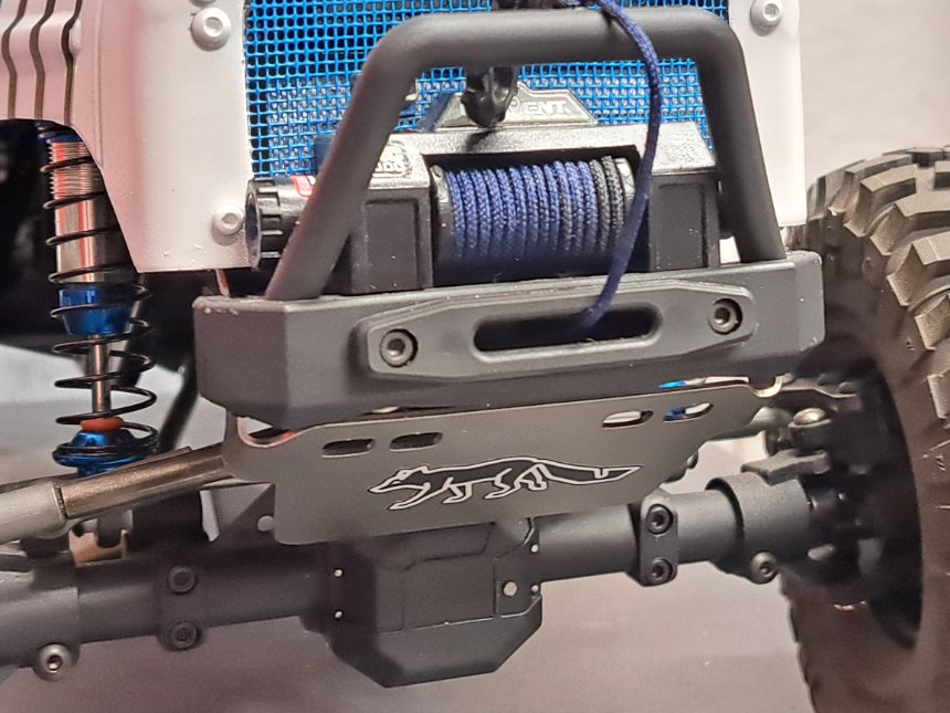

Paar nieuwe scale details op mijn Element RC Ecto build. Scale Gopros, Een 3D geprinte achterklep en een Artfull Dodgers metal skid plate servo guard. Het zijn de details die het doen.
