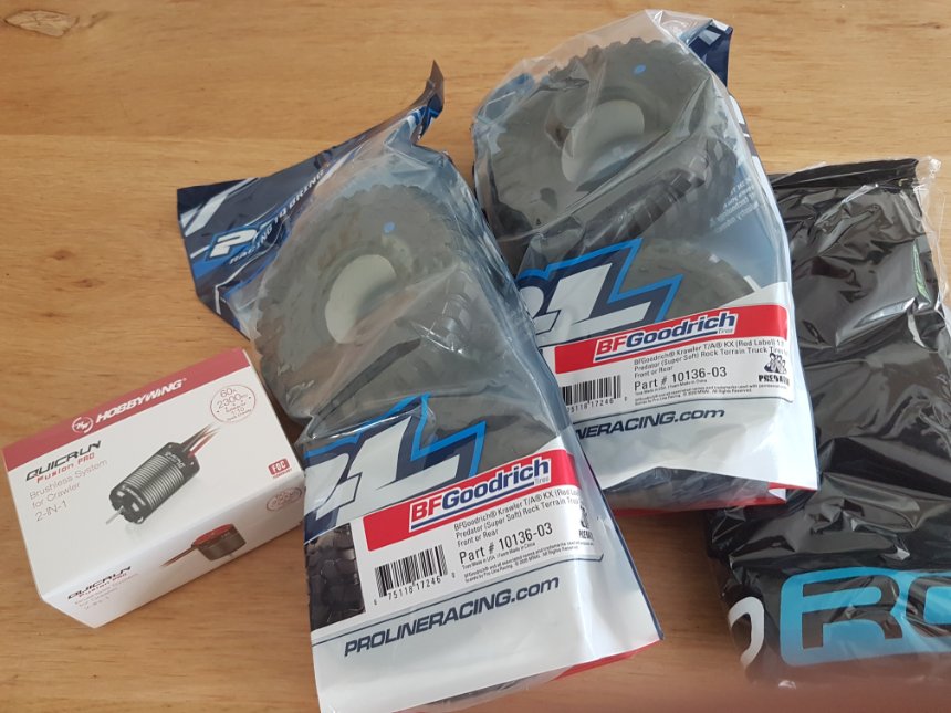

Omdat startpunt een kit is zijn o.a. beadlock velgen, banden, een servo, receiver en een motor/esc nodig.
Ook een clear Element RC Ecto body besteld en Tamiya spuitbussen.
En een SOR Graphics Bonneville B&W Decal Kit: https://www.shopsorgraphics.com/product ... 0bba&_ss=r
Beadlocks (1.9 inch) had ik nog een set. Hebben ooit onder mijn Axial SCX10 II Jeep XJ Cherokee gezeten.
Banden zijn een set nieuwe Proline #10136-03 BFGoodrich Krawler T/A KX Predator.
Servo is een Amazon DS3235SG 35kg. De blauwe kleur van de servo past mooi bij het kleurthema.
Motor/ESC wordt een Hobbywing Fusion Pro 2300KV.

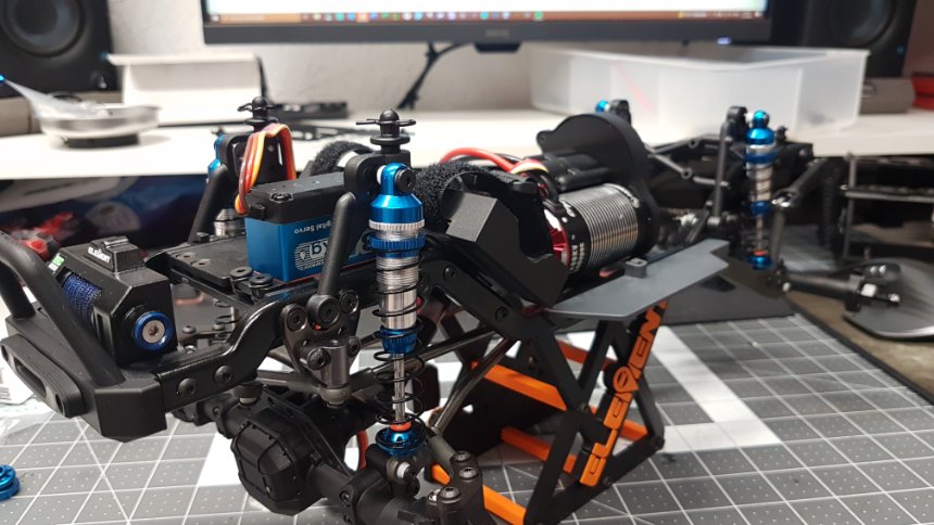

Daarna was ik iets te enthousiast aan het bouwen, dus even geen foto's van de bouw van het chassis.
Maar chassis is grotendeels af. In Ecto specificaties.
Eerste upgrade zit er ook al op, een SOR Racing Element RC Enduro Rear Axle Upper Link Riser:
https://www.shopsorgraphics.com/product ... tray-mount .

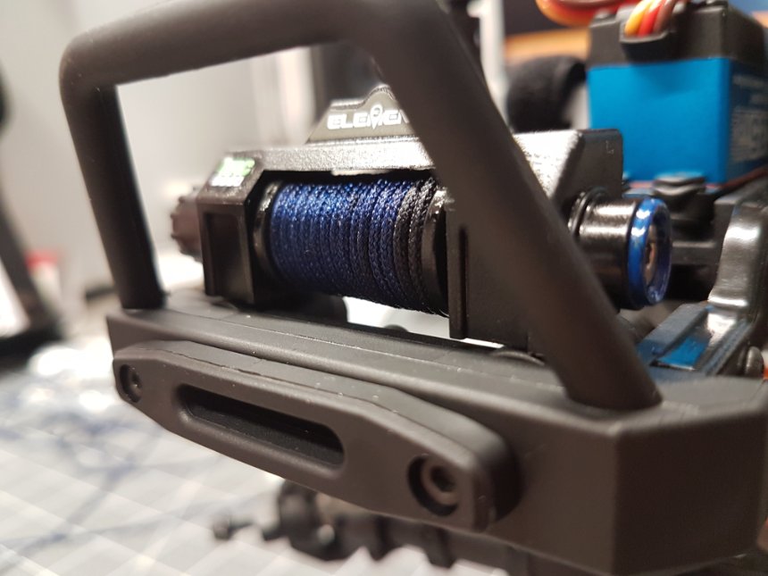

Meteen een servo winch geplaatst. En de nep winch iets echter gemaakt door winch touw om de trommel te lijmen.

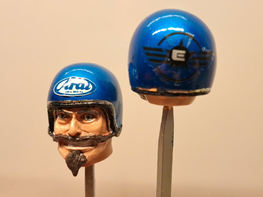

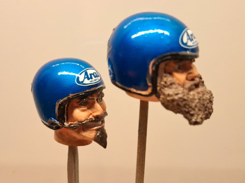

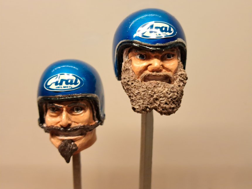

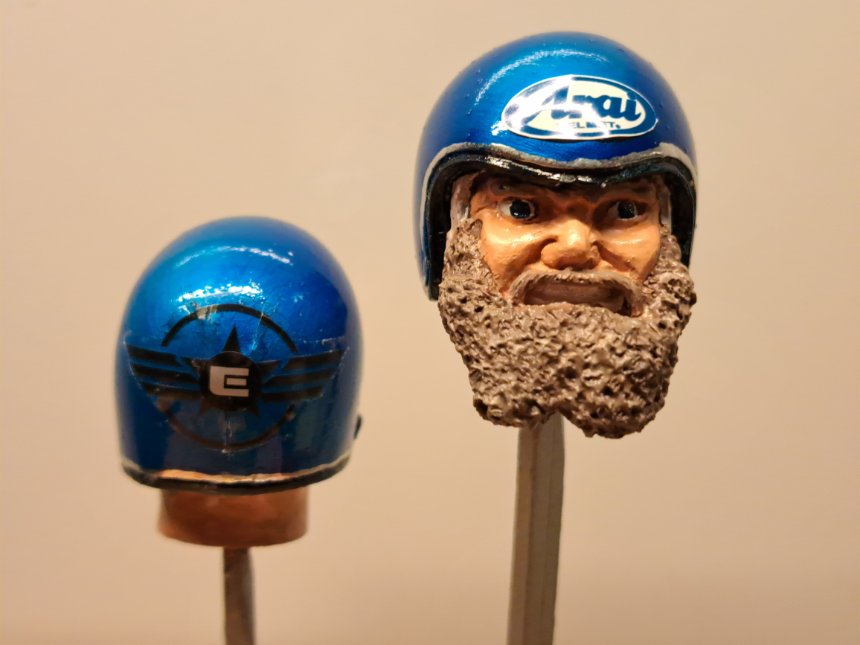

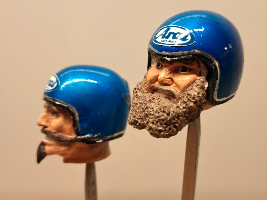

Net als bij de vorige Element RC build ga ik een Element RC Gatekeeper interieur gebruiken. De hoofdjes die daarbij geleverd worden kunnen wel wat stoerder en realistischer. Dus opnieuw via Etsy weer een setje resin 1/10 hoofdjes gekocht van Headhunterstudios.
https://www.etsy.com/nl/shop/HEADHUNTERSTUDIOS
En na nodige schilderwerk tot leven gebracht:

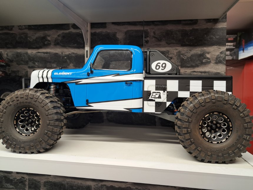

Thema wordt Bonneville 1950s style. Bonneville staat bekend om de Speed Trials op de zoutvlakten in de Verenigde Staten.
Decal set is in die style en daar is ook de kleur op gekozen. De blauwe kleur is Tamiya PS-3.

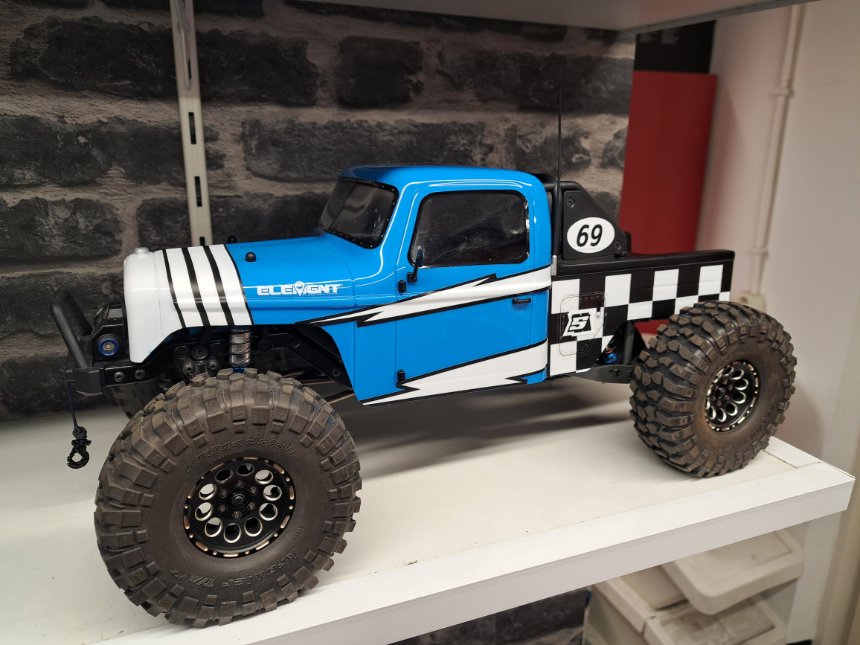

Wielen in elkaar gezet en gemonteerd. Ecto body op maat geknipt en in kleur gespoten.
Hierna begonnen met de SOR Bonneville decal set te plakken plus de originele met de body meegeleverde stickers.

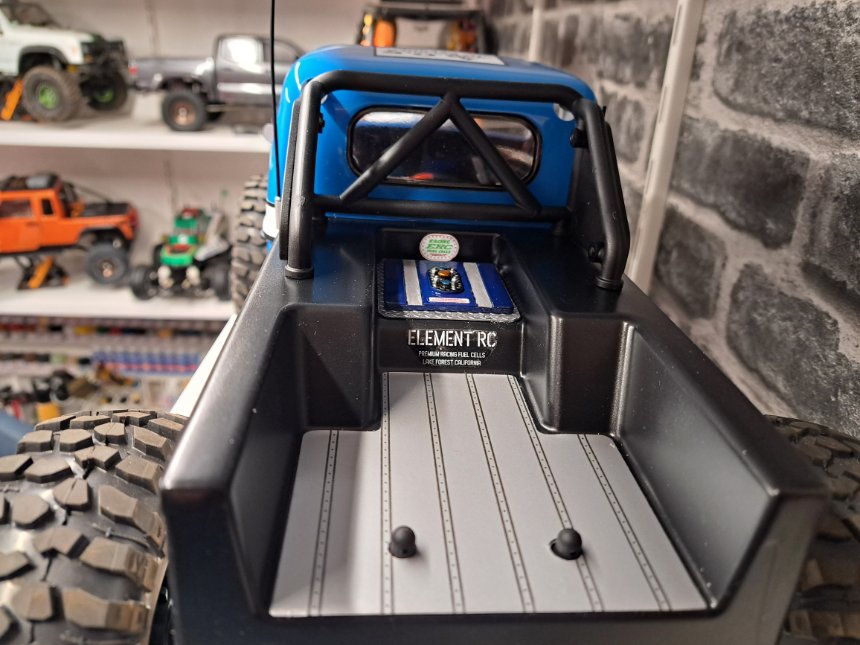

Body accessoires gemonteerd. Benzinetank in bed geschilderd en op een plaatje traanplaat styrene gemonteerd. De rolkooi heb ik met spacers aan de bovenkant in de cab "verlengd" als extra scale detail. Alsof deze doorloopt in de cabine. Een klein detail dat alleen opvalt als je bekend bent met hoe de Ecto eruit hoort te zien. Maar toch net even een extra touch geeft.
Zover ben ik tot nu toe gekomen. Bezig wat extra scale accenten te 3D printen, die daarna gemonteerd kunnen worden.
Doel is een licht chassis / body te bouwen met goede crawler capaciteiten, maar wel met een body die er scale uitziet.
Body nog niet af, maar schiet wel op:

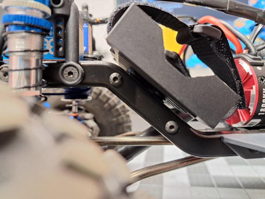

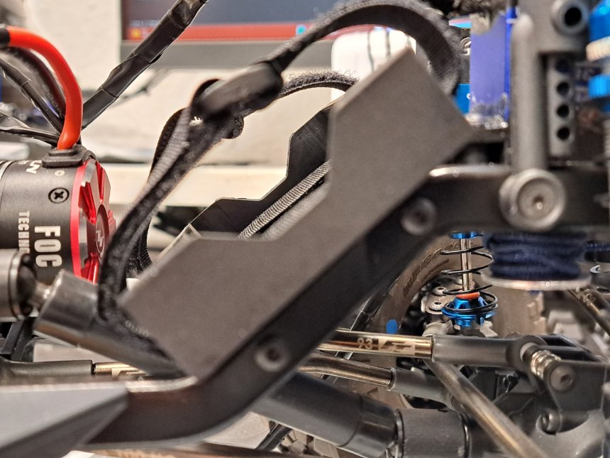

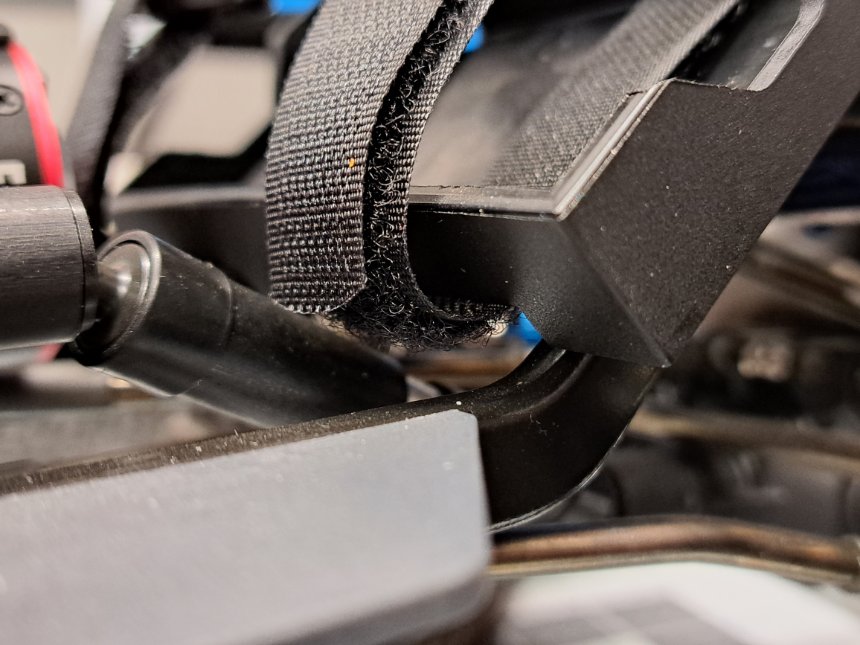

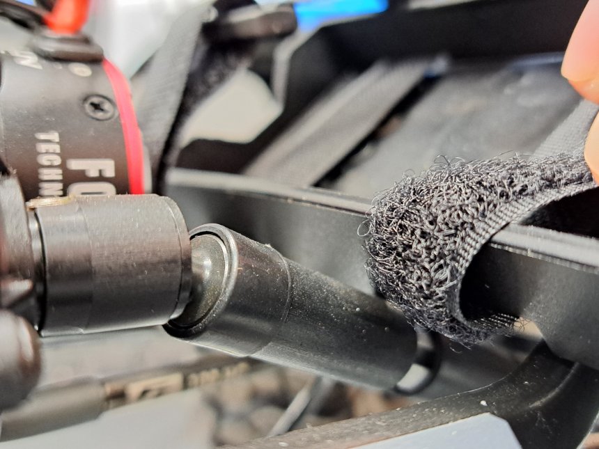

De mod om de battery traanplaat ongeveer 5mm omlaag te brengen uitgeprobeerd.
Originele situatie:
De mod houd in dat je de battery brace die tussen de frame rails gemonteerd zit ondersteboven monteert. Dan monteer je de battery tray met een paar spacers. Battery tray komt dan op de rails te liggen.
Nadeel is dan dat je aandrijfas bij inveren al heel snel de battery tray raakt. En dus kunnen de schokdempers niet volledig inveren. Dat is natuurlijk vragen om problemen.
Zoals te zien op onderstaande foto's.
Er zijn nog wel wat 3D print opties. Maar na alles bekeken te hebben zie ik te weinig voordelen (lagere COG) t.o.v. de nadelen (aanlopen aandrijfas en limiteren werking schokdempers). Dus ik houd het origineel. Denk dat er op andere plekken meer voordeel te halen is.
Originele situatie:
