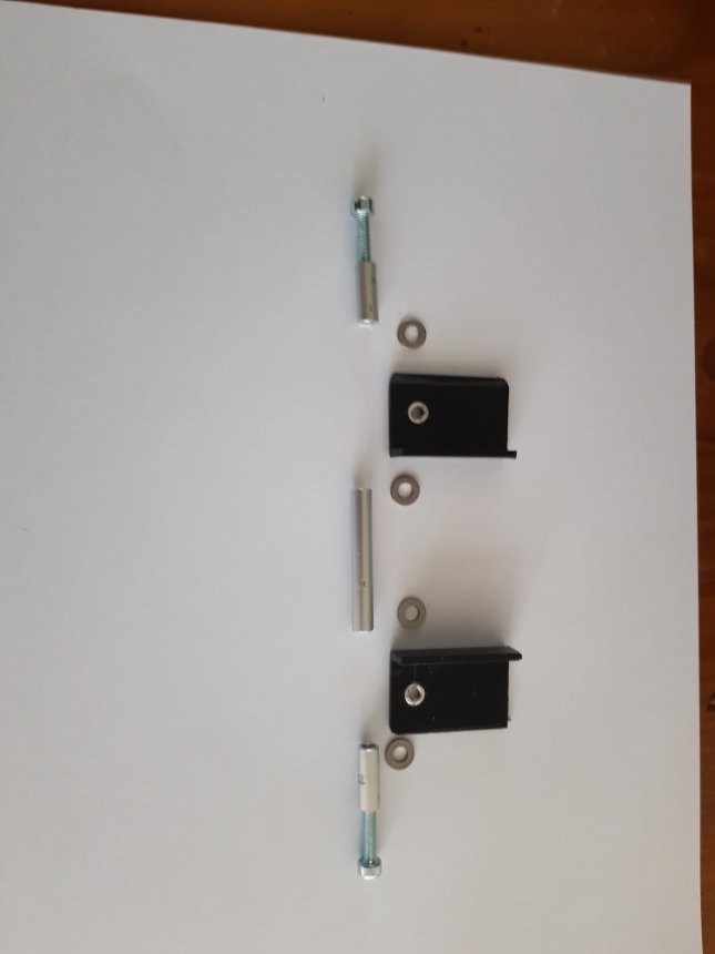

Omdat ik voor de bevestiging van de kap geen clips, magneten of i.d. wil gebruiken even bij Vanquish 4-10 gekeken.
Daar scharniert de kap namelijk ook naar voren en hier een iets andere variant op gemaakt.

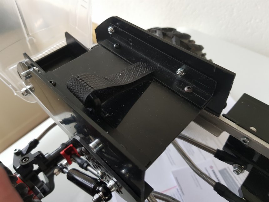

Re: Gestrand projectje, opnieuw opgepakt.

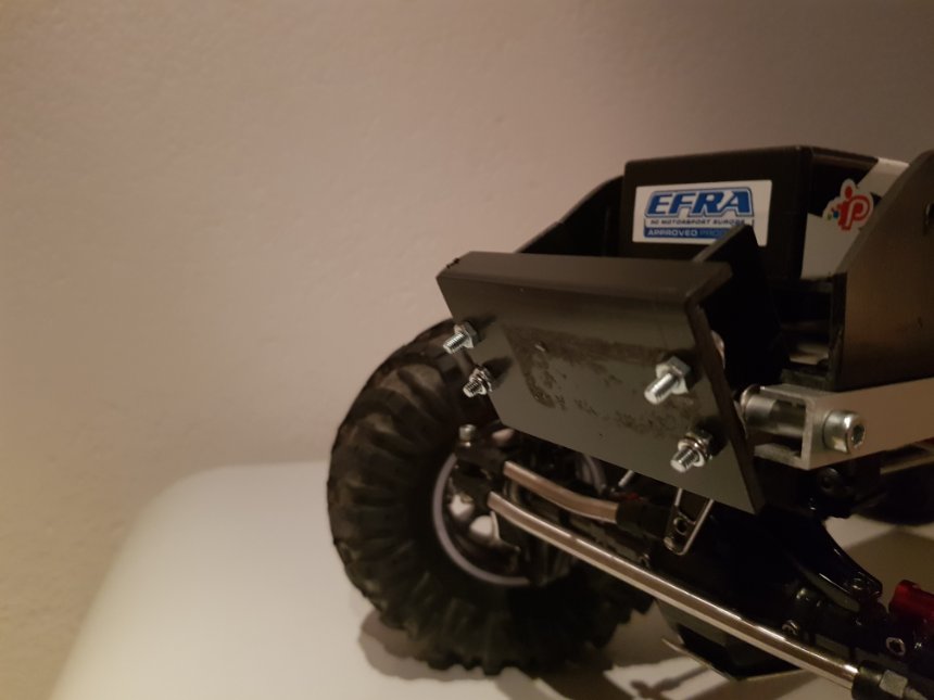

Bericht door Arrma racer » 13 feb 2024 21:04
Het scharnierpunt van de kap herzien, nu blokkeert het op het chassis zodat de kap niet 180 graden kan kantelen.

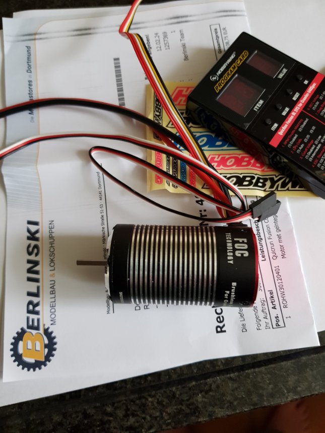

Bericht door Arrma racer » 17 feb 2024 11:31
Nieuwe motor binnen ter vervanging van de iets te heftige 4000 KV motor.

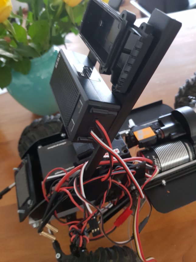

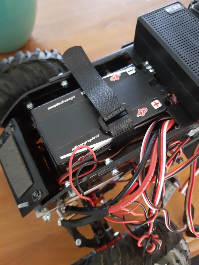

Bericht door Arrma racer » 27 feb 2024 09:45
Weer wat verder, accutray gemonteerd, een frame aangebracht voor soundmodule en ontvanger box.

Bericht door Arrma racer » 27 feb 2024 09:53
Componenten met de laagste massa zitten bovenin, het is woekeren met de ruimte. :roll: :roll:
Bedrading wegwerken word nog een apart klusje.

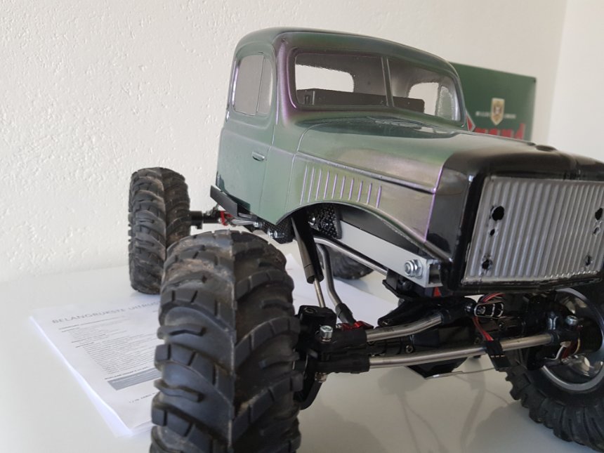

Bericht door Arrma racer » 27 feb 2024 13:38

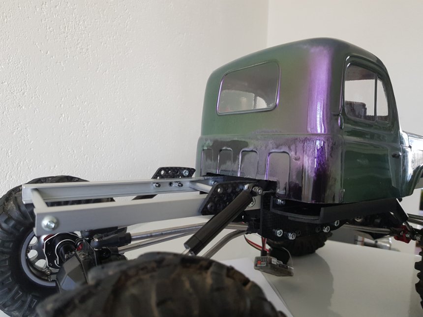

Body uitgesneden en " rat look " gespoten.

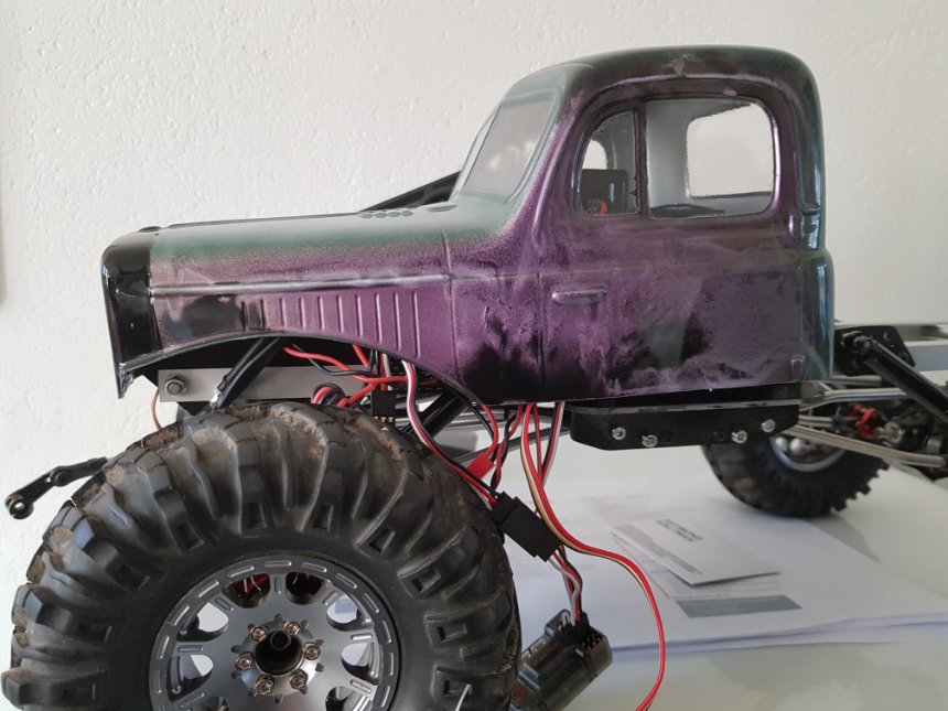

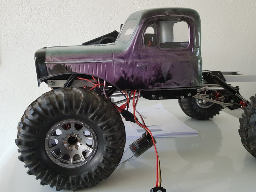

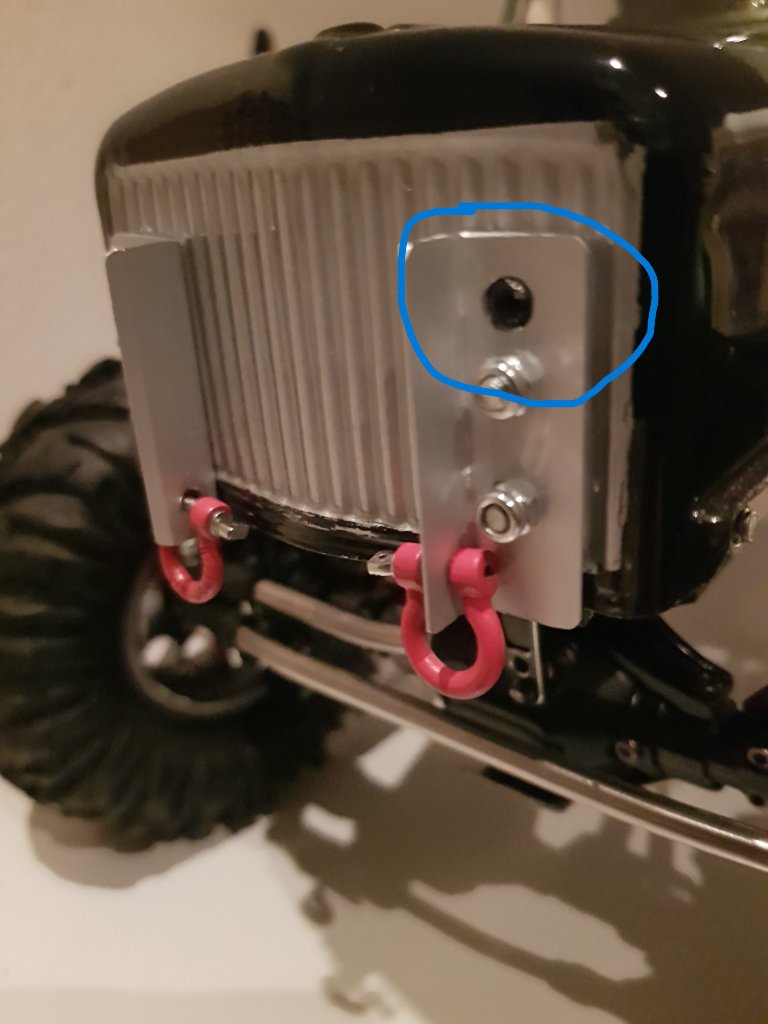

Bericht door Arrma racer » 29 feb 2024 20:47
De body met de aluminium bumpers op de kantel steun gemonteerd, de harpjes had ik nog liggen van een ander projectje.
Het kantel mechanisme biedt tevens plaats aan 2 ultra-bright leds, altijd handig bij een nachtelijk ritje.
