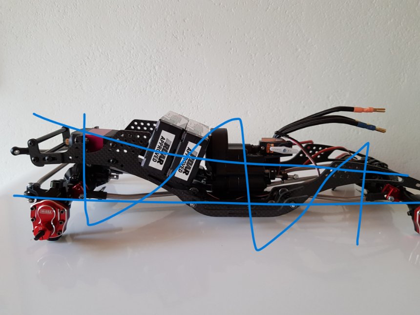

Het idee was dit, maar er was te weinig interne ruimte om alles goed weg te kunnen werken.

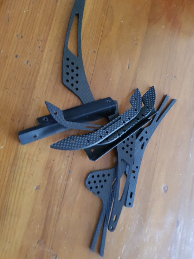

Het oude chassis verzaagd om als maatvoering voor het nieuwe te dienen.

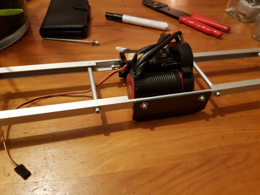

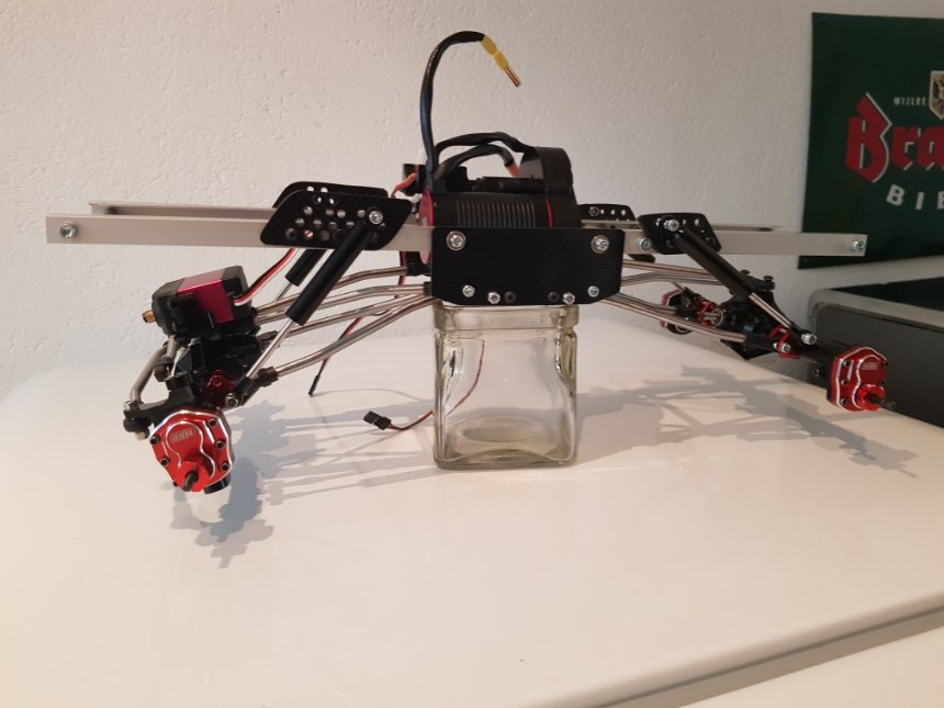

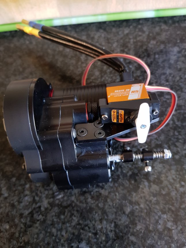

Re: Gestrand projectje, opnieuw opgepakt.

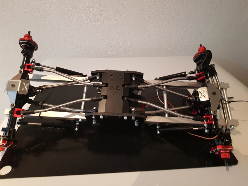

Met aluminium staf en U-profiel uit de bouwmarkt en een restant carbonplaat een nieuwe start gemaakt.
De al aanwezige motor met 2 speed versnellingsbak heeft al een plekje in het chassis gevonden.
Ben benieuwd. Vraag me af hoe je uit gaat komen met dat rechte chassis.

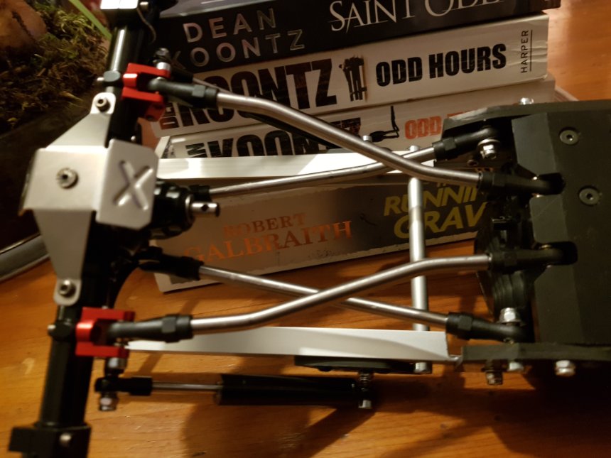

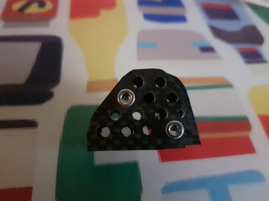

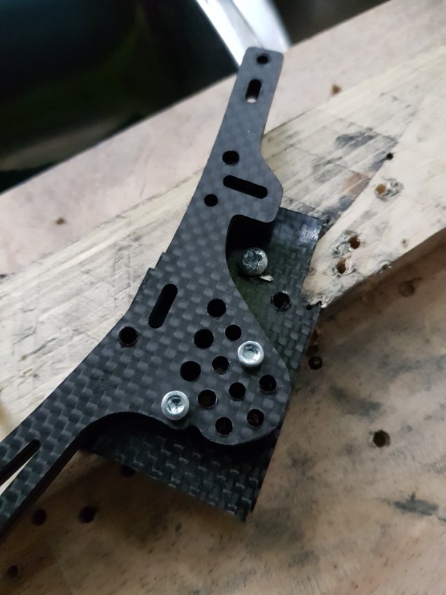

Shock tower uit " scrap "
De bovenste links naar de bovenzijde van de as verplaatst voor meer flex.

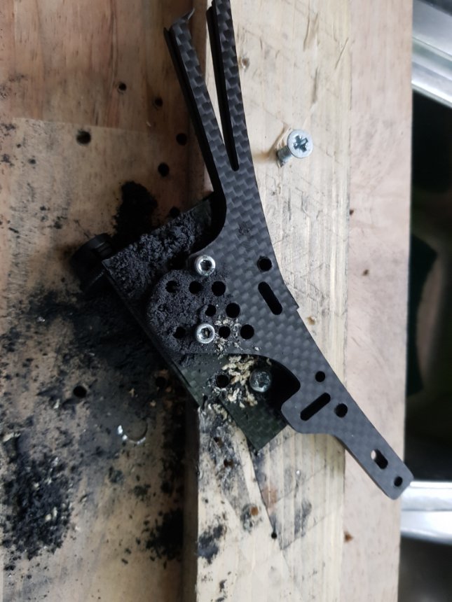

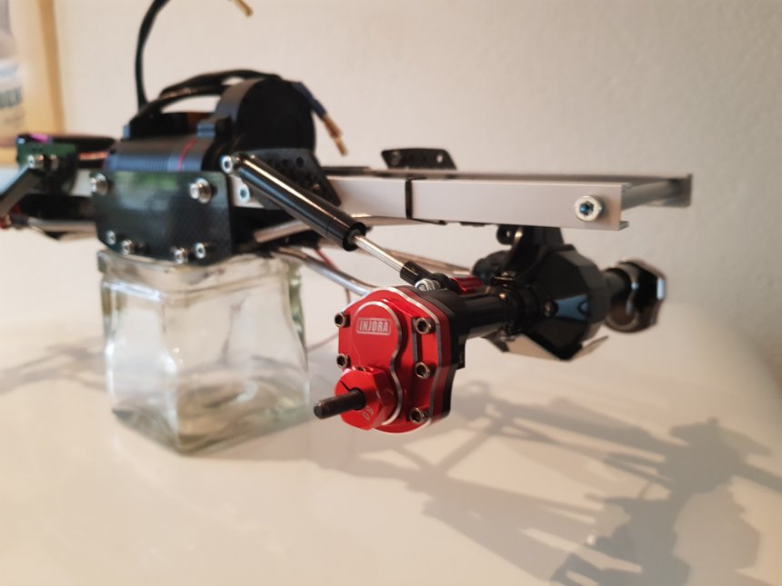

Bijna niets van het oude LCG chassis ongebruikt weggegooid.

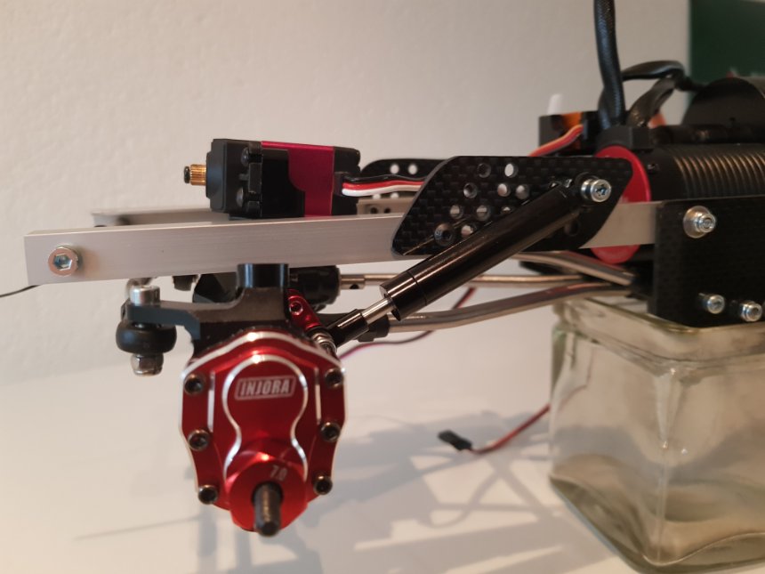

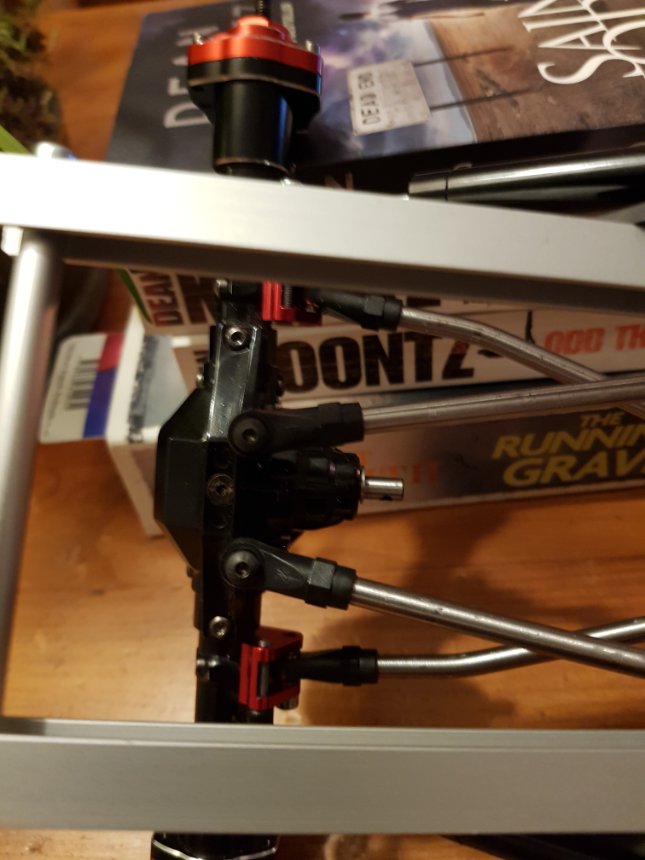

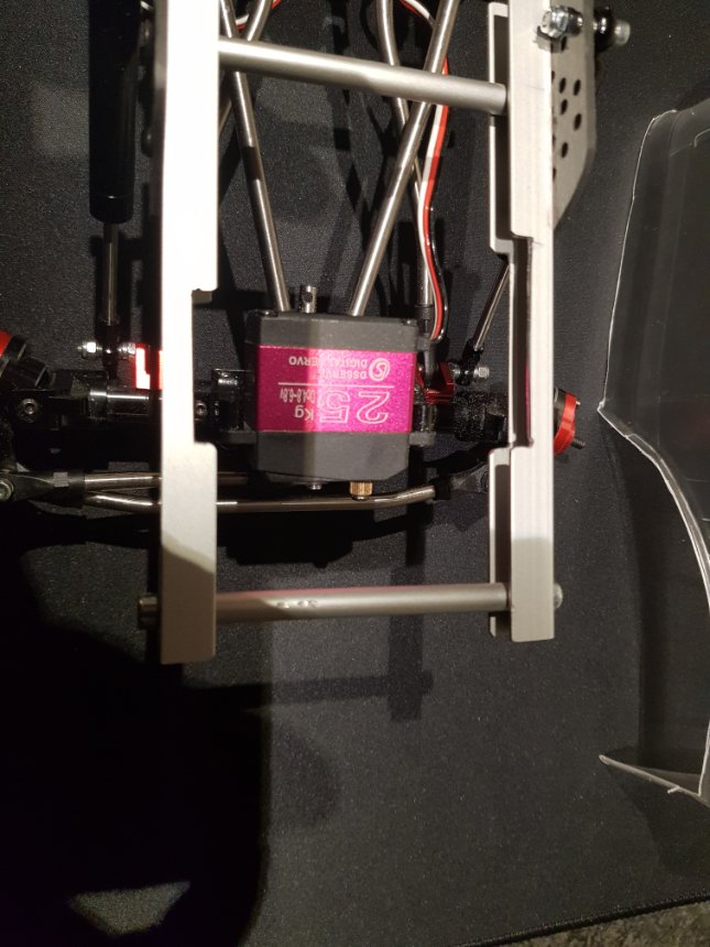

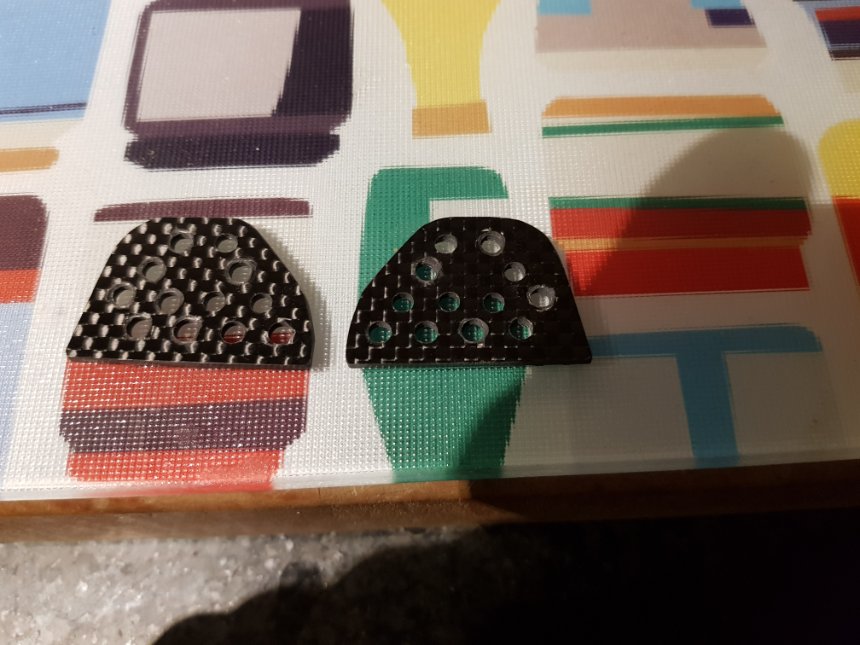

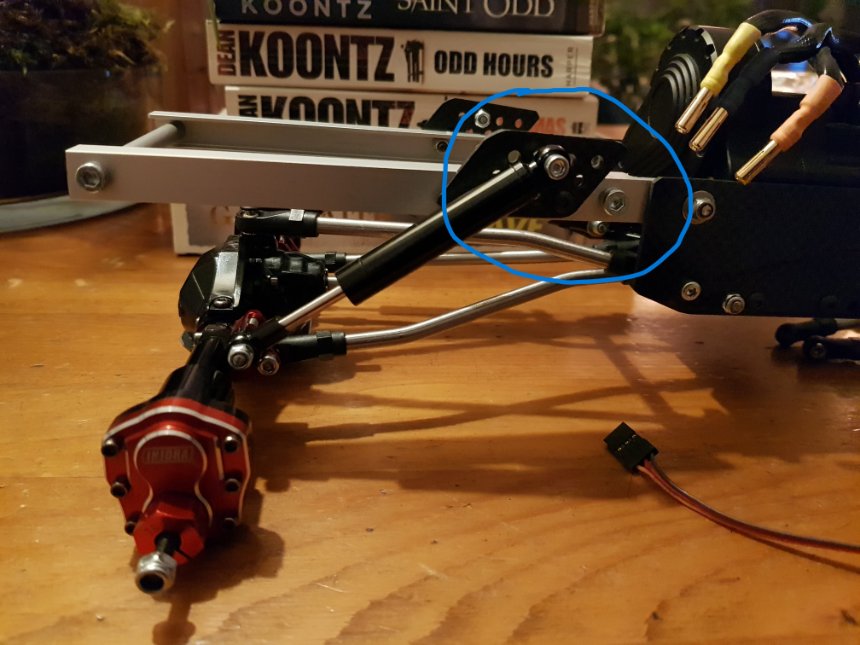

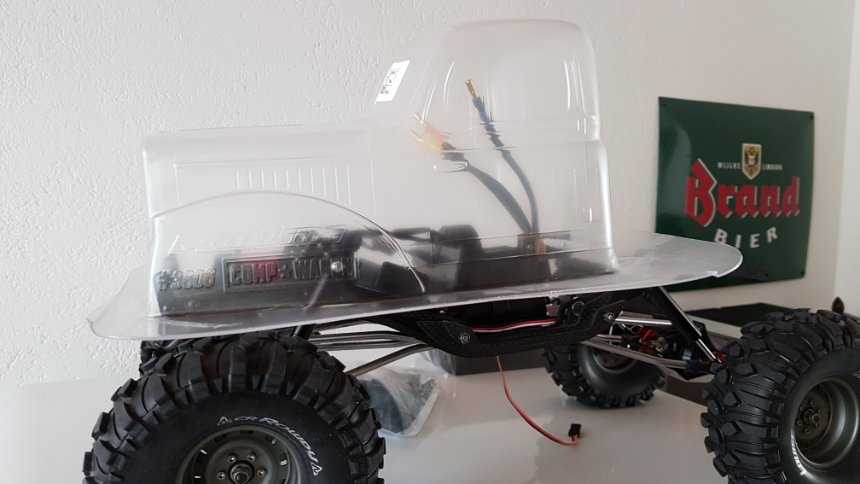

Het nieuwe chassis in wording, nieuwe voorste shock towers gemaakt omdat ik niet uit kwam met de 80 mm dempers.
80 mm dempers vervangen door 100 mm lange en V/A zwaardere interne veren gemonteerd, dempers zijn nog zonder olie
dus veren kunnen nog gewijzigd worden. Veerwegen zijn best lang, zolang dat bij volledig inveren van de assen deze door het chassis steken. Aan de achterzijde is dit geen probleem, maar wanneer de vooras onder een hoek komt te staan loopt de servo tegen binnenzijde aan. Ook de stuurkabel blijft hangen en beschadigd, chassis deels uit elkaar gehaald om ruimte te maken.
Gaaf project. Ben benieuwd straks!
Vraag me af of de rechte chassisbalken gaan helpen, het voordeel van de gevormde LCG is natuurlijk alles zo laag mogelijk en passend te krijgen. Neemt niet weg dat dit wel een realistischer beeld is van een 'truck' met ladderchassis.
Ik blijf 'm zeker volgen.
