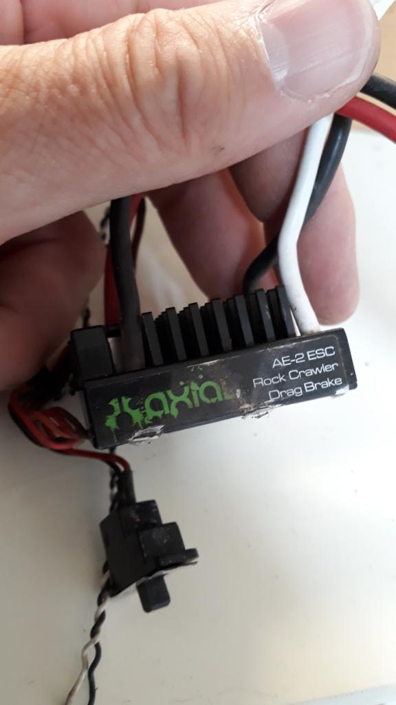

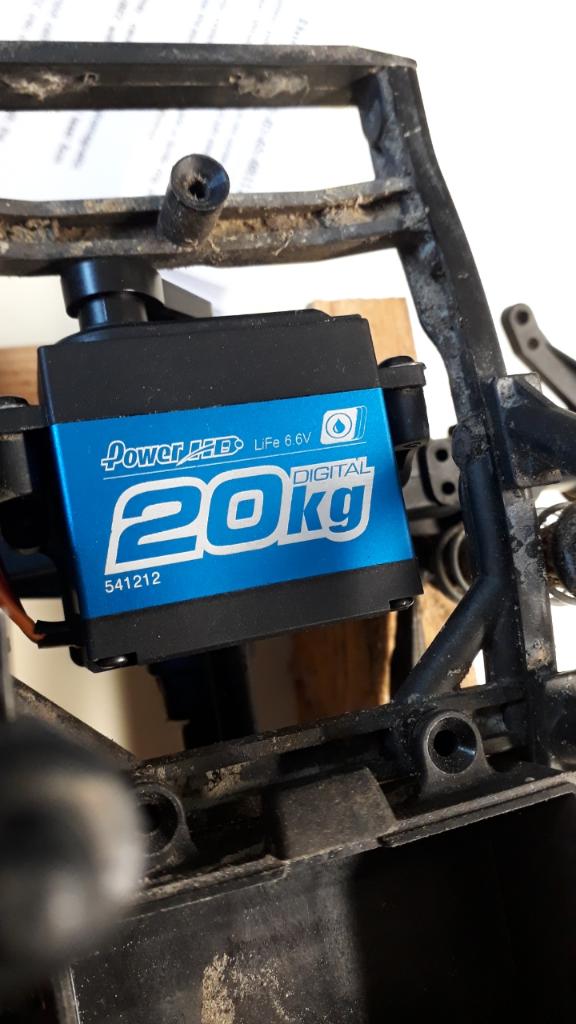

Ik had tot op heden nog alle rtr elektronica.
Nu was de servo versleten dus daarvoor heb ik een andere gekocht. Zie foto.
Geeft dit problemen in samenwerking met mijn standaard regelaar? Is een ubec een must of zou het wel meevallen?

Net al even proef gedraaid en als ik bij vol gas stuur stopt de wagen met rijden.
Dus de ubec moet er wel op ben ik bang.
