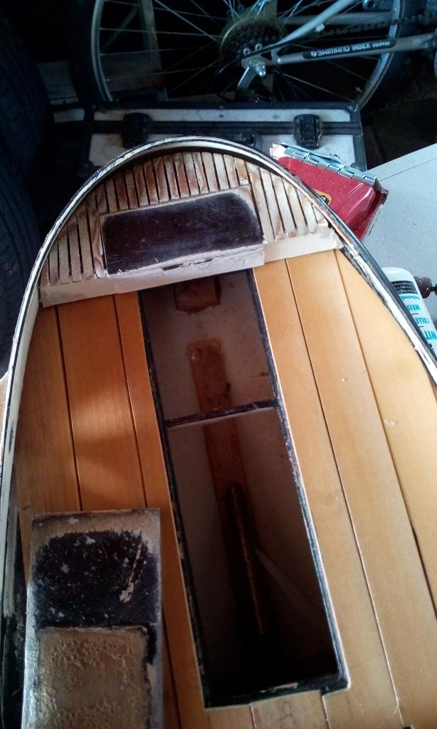

Na een aardig oponthoud toch weer wat kunnen doen.
Al ging het naar mijn idee veelste traag allemaal.
Een oude houten jaloezie bleek zeer mooie latjes te hebben.
Die is dus donor geworden.
3 mm dik en buigzaam, perfect om de zeeg van het bootje goed te krijgen.

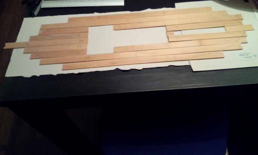

Eerst maar een grove opzet op papier.
En vandaar uit latje voor latje uitmeten en pas maken.
Helaas is er niks recht, zowaar de openingen in het casco zijn scheef.
Maar dat geeft ook weer een uitdaging.

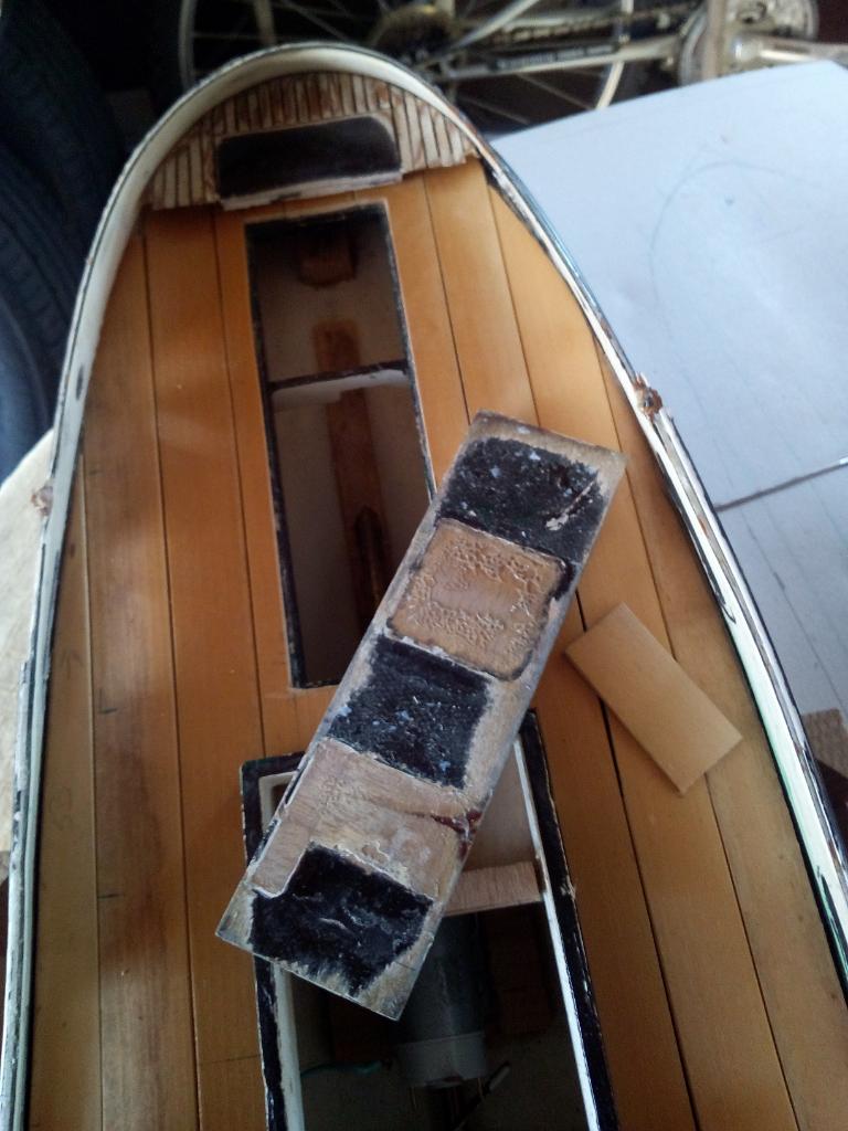

Dit zit niet zoals ik wil aanpassen dus.
Verschil met enekele verhoging of 2 lagen.
Besloten voor 1 laag te gaan.
Deze valt nu precies in de groef waar het dek eigenlijk hoort.

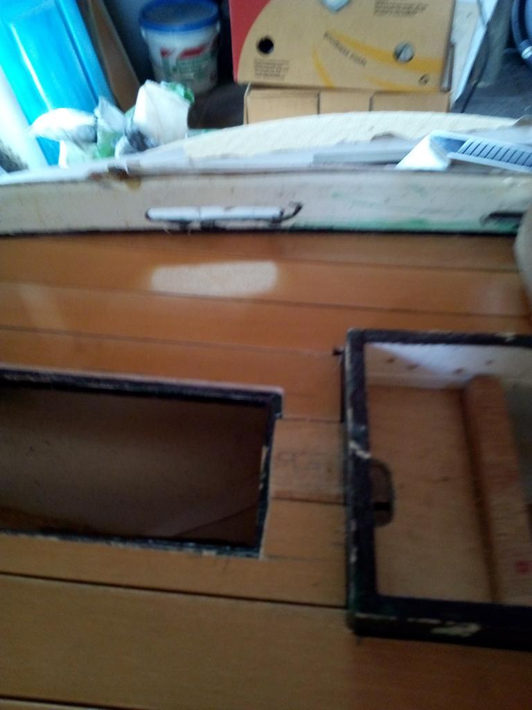

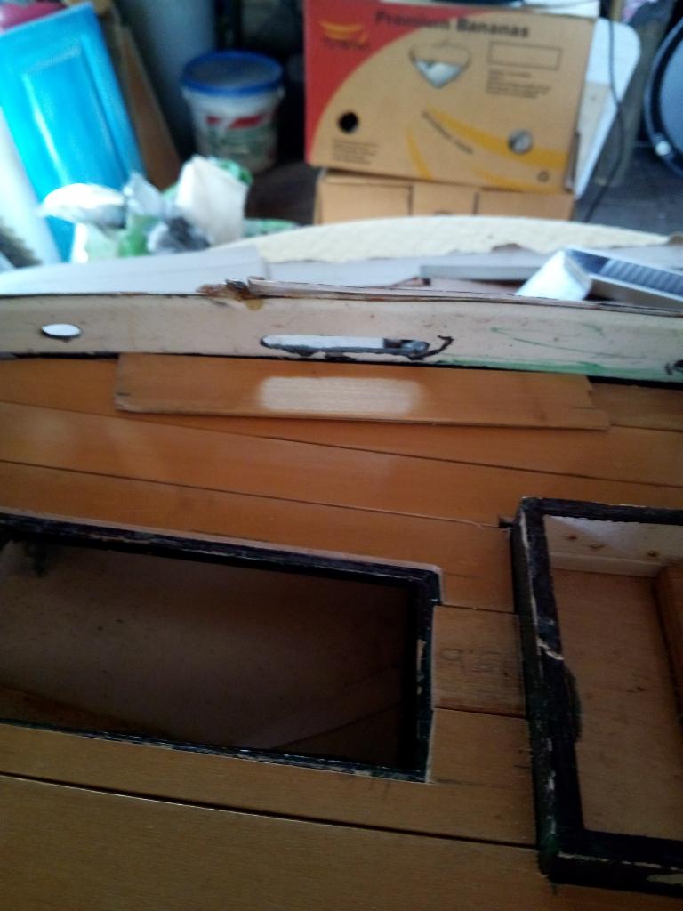

begin van de kleine aanpassing, achterste gaat iets omlaag, klep voor de schroefas gaat iets omhoog.
Maar zal alles nog moeten uitlijnen, zodat het gelijk komt, en geen last gaat geven bij het slepen.
Sleeplijn loopt over die delen heen, en er staan o.a een lier e.d.
Kan nog ff vooruit.
