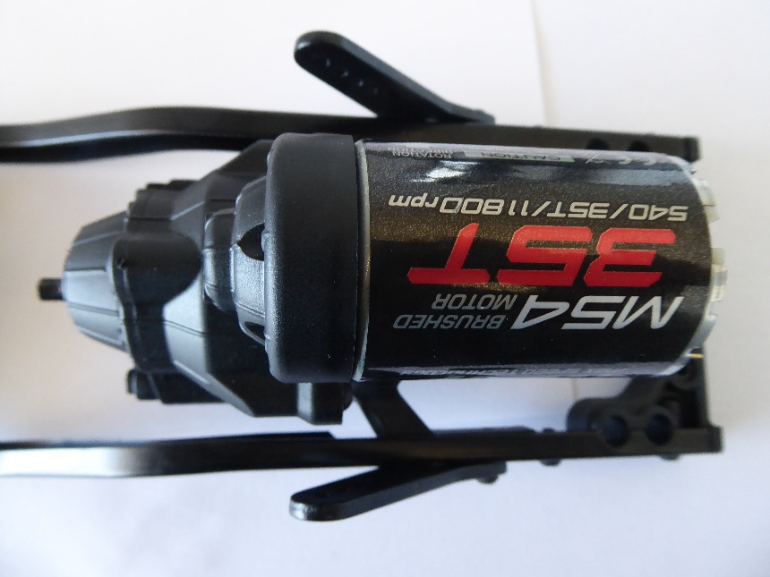

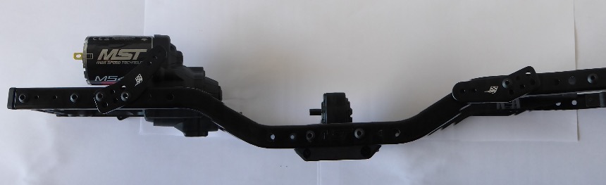

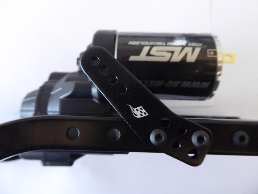

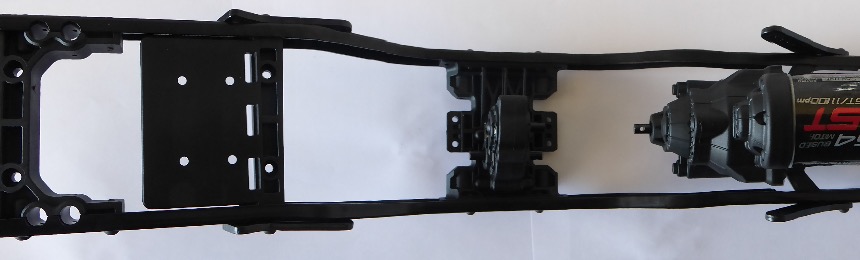

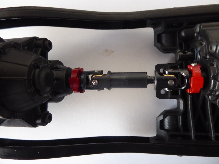

De cfx-w chasisbalken en een aantal kleine onderdelen zijn inmiddels binnen. Dus maar even weer wat stappen gezet:
  • De MST motor op de gearbox gezet en op het chassis geplaatst
  • Transferbox op het chassis gezet
  • De originele shock-hoop vervangen door Boomracing Shock-hoops om de carrosserie lager te kunnen plaatsen. Voor de shock-hoops moet ik nog wat busjes maken zodat deze iets van het chassis af komen te staan. Dit om ervoor te zorgen dat de schokdempers nergens tegenaan komen.
Voor het maken van een aantal kleine onderdelen heb ik de nodige tijd. De CVD-assen en schokdempers zijn nog onderweg.

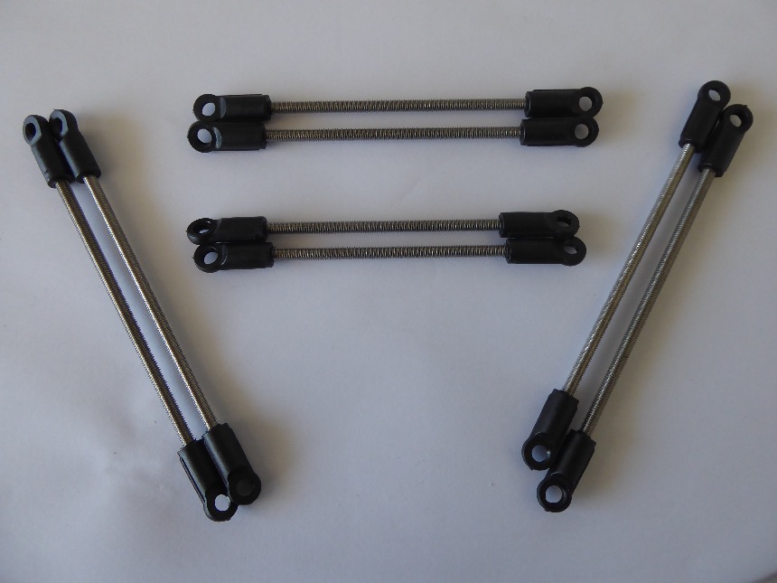

Voor het bepalen van de juiste wielbasis heb ik alvast Links gemaakt op basis van Draadeind. Hiermee kan ik dan "spelen" om uiteindelijke de juiste links te kunnen (laten) maken.

Re: MST-CFX LC70
Bericht door Wouterb » 17 jul 2018 14:51
coenders schreef: ↑17 jul 2018 11:49 .....
6mm aluminium buis over de ' probeer-links' schuiven. Net echt.
Afstand tussen de rodends meten, zagen, er op schuiven klaar. Kost ca. €3 per meter.

Re: MST-CFX LC70
Bericht door coenders » 17 jul 2018 19:06
Wouterb schreef: ↑17 jul 2018 14:51
Ik heb de stalen buis die bij deze draadeinden hoort liggen. Misschien laat ik weer ergens de links maken als ik de definitieve lengte weet. Is toch niet een stukje steviger.. en dat is met mijn rijstijl misschien niet overbodig :lol:

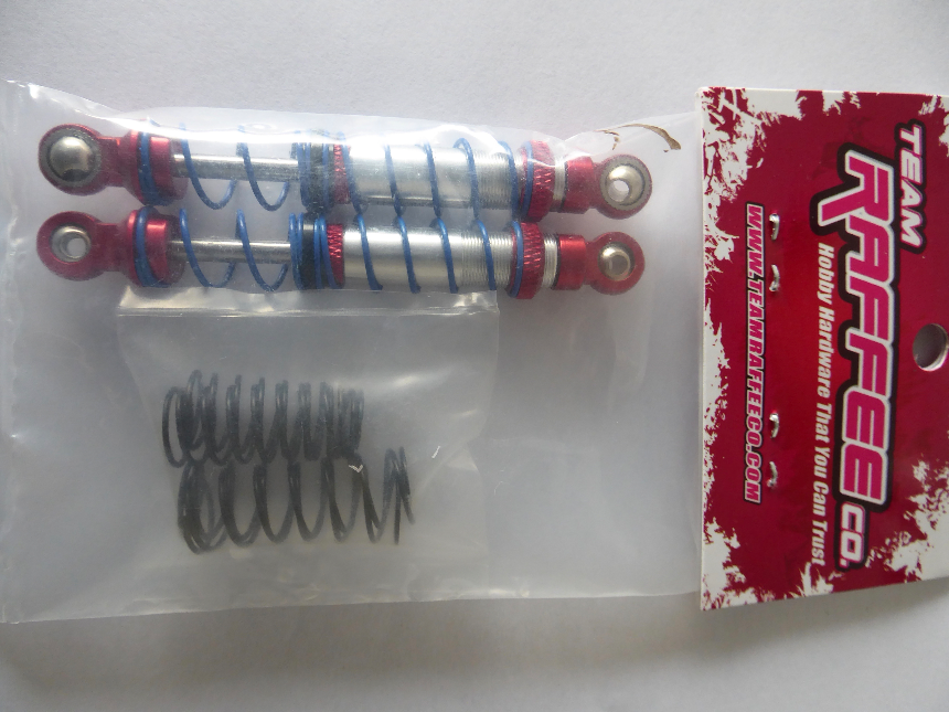

Bericht door coenders » 20 jul 2018 20:37

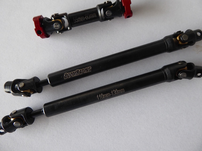

de aandrijf assen en schokdempers zijn ook aanwezig. We kunnen weer bouwen :-D
En natuurlijk moet er meteen even een as gemonteerd worden. Natuurlijk moet er wel even iets pas gemaakt worden. De diameter van de borgpennen is net even iets te groot. Dus borgpen in de dremel en een schuurpapiertje erbij om hem op maat te maken. Daarna een beetje blauwe locatie erop en voilà...

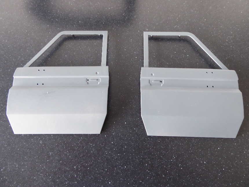

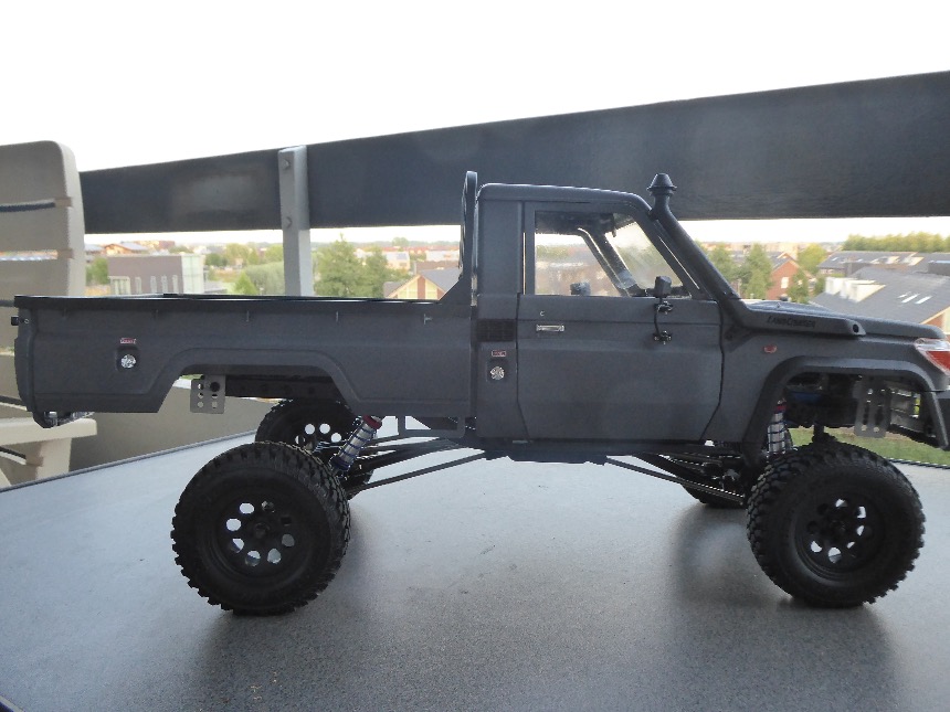

Bericht door coenders » 20 aug 2018 20:11

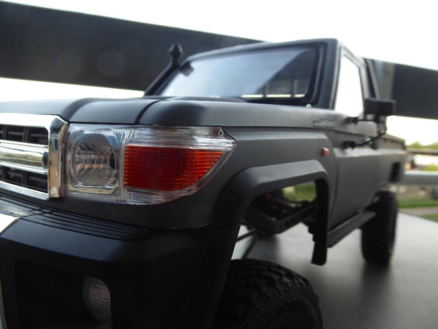

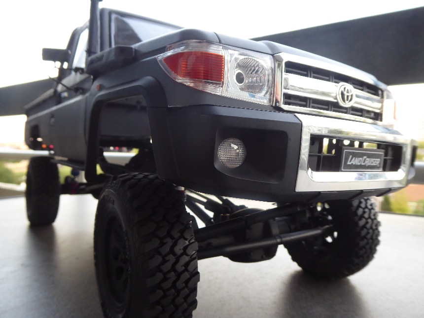

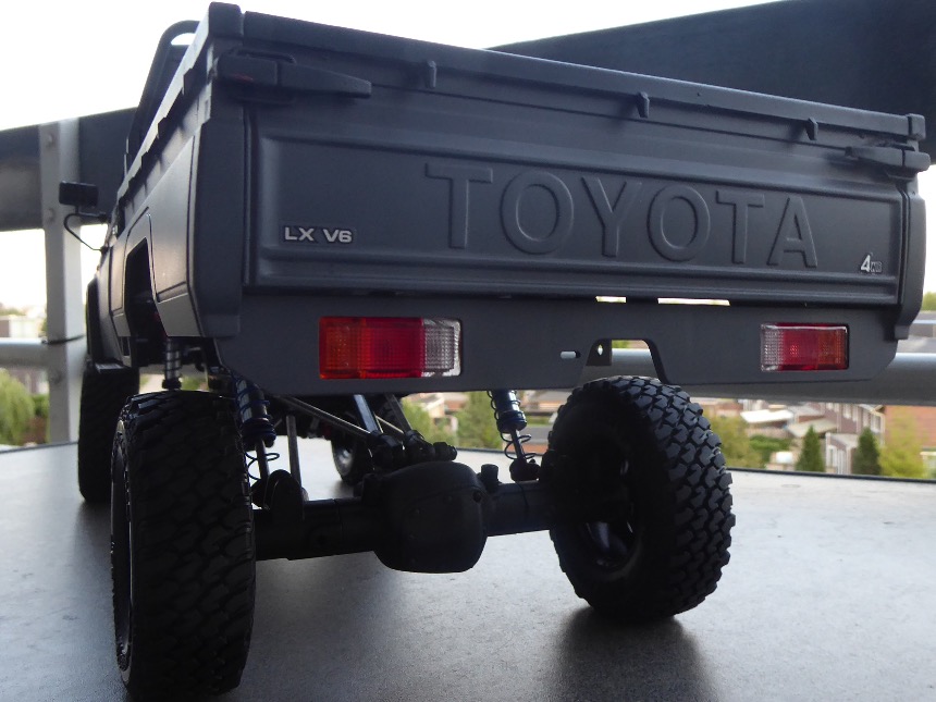

We zijn inmiddels een aantal dagen verder en ik heb natuurlijk niet stil gezeten. Inmiddels is de body voor het grootste gedeelte af, en is deze gemonteerd op he MST-CFX Er zijn nog wel een aantal zaken die ik in orde wil maken.

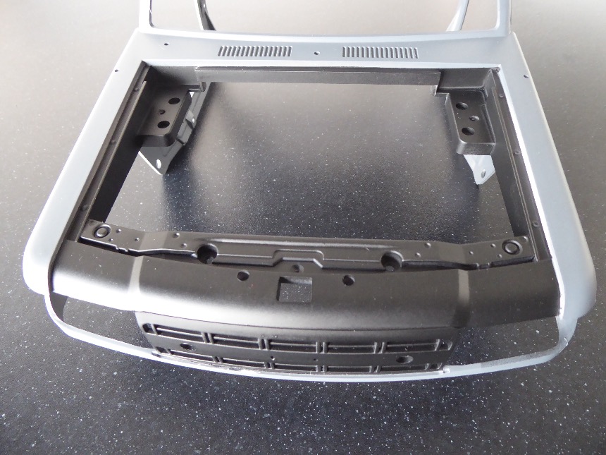

Er moet nog een dashboard in en zonder chauffeur/chauffeuse komt de LC 70 niet ver. Verder mis ik nog wat Hardware on de body te beschermen tijden de ritjes, dus Siderails, Bumpers en een skidplate. Ik kan echter niet iets vinden hiervoor dus dat wordt zelf maken en experimenteren :-D
Daarnaast moet ik nog even kijken hoe ik de leds vast zet. De benodigde hardware zit niet bij de leds, maar ook niet bij de body. Dus dat wordt bestellen OF siliconenkit gebruiken. Als er nog andere goede tips zijn dan hoor ik dat graag.
En dan nu de (slechte) foro's/ Ik beloof dat er nog wat betere komen

Re: MST-CFX LC70
Bericht door Patrick » 20 aug 2018 21:09
Als het een Killerbody is (volgens mij wel) zit er wel degelijk spul bij voor de LEDjes. Achter zeker een beugeltje om ze vast te houden in de montagepunten.
coenders
Berichten: 117
Lid geworden op: 02 dec 2017 00:03
Locatie: Veenendaal
Participant x 13
Gegeven waarderingen: 3 keren
Re: MST-CFX LC70
Bericht door coenders » 20 aug 2018 21:11
Patrick schreef: ↑20 aug 2018 21:09 Als het een Killerbody is (volgens mij wel) zit er wel degelijk spul bij voor de LEDjes. Achter zeker een beugeltje om ze vast te houden in de montagepunten.
Het is een killerbody, maar ik heb volgens mij geen beugeltjes om Leds vast te zetten :=(
Rob Coenders
Axial SCX 10 II - Toyota Hi-Lux (TrailCrew Yota)
MST-CFX - Toyota Landcruiser LC70(Riply's Ride)
Traxxas TRX4 - Toyota 4Runner (Daily Driver)
Traxxas TRX4 Sport (Rosilda's daily driver)
Re: MST-CFX LC70
Bericht door Patrick » 20 aug 2018 21:17
Ik heb even gekeken. Ik zit fout ;)
Inderdaad enkel dat "chroom" plastic. Dan zal het moeten met een dotje kit. Dan krijg je het nog los.
