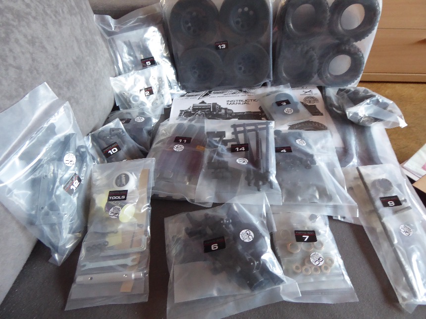

Vandaag DHL aan de deur met een pakketje van RC-HP.DE met daarin een MST-CFX chassis en een Killerbody LC70. Een deel van mijn nieuwe projectje is dus al binnen. nu nog even wacht op het Hong-Kong deel van de bestellingen.
Ik moet zeggen dat de verpakking weer goed voor elkaar is, Ik heb weer voldoende oud papier en de plastic container is ook al weer aardig gevuld maar alles is wel heel aangekomen. :lol:

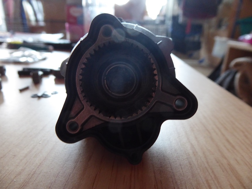

Om te beginnen met de vertraging.

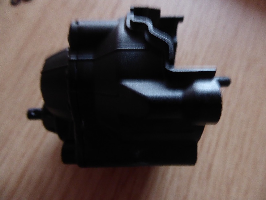

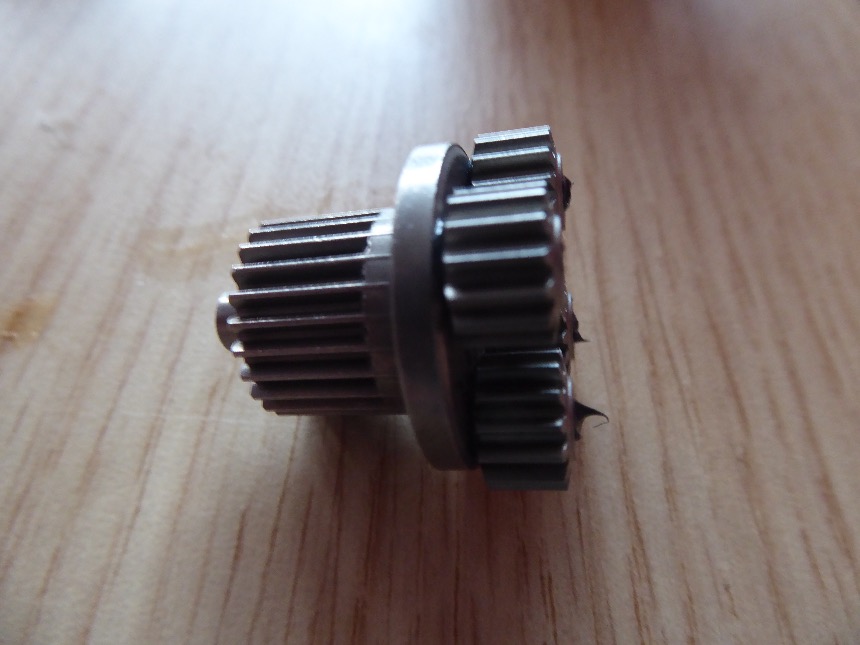

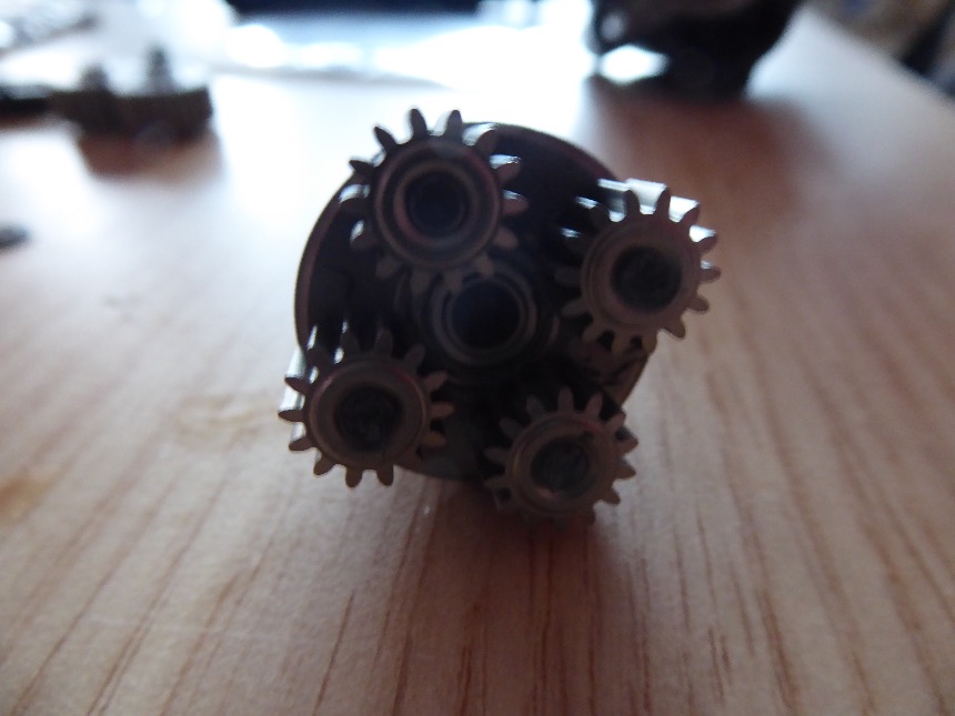

Hoewel de gearbox aan de buitenzijde volledig van plastic is. Zijn alle belangrijke onderdelen in een metalen behuizing geplaatst
Er is vet bijgeleverd maar ik heb toch de voorkeur voor mijn eigen vet. Als het Lagers van mountainbikes smeert en zelfs onder de hogedrukspuit blijft zitten dan is het ook goed voor de vertraging en al zijn tandwielen. De foto's zijn zonder vet maar er zit uiteindelijk genoeg in om de zaak gesmeerd te laten lopen.
Uiteindelijk zitten de onderdelen opgesloten in de gearbox
Dit is mijn eerste kennismaking met de MST-CFX kit. Vooralsnog zit alles als gegoten en draaien de assen zonder ook maar enig spoor van speling. Het enige nadeel is dat de standaard kit beschikt over een groot aantal glijlagers. De vervanging voor deze glijlagers in de vorm van een pakketje met ball bearings onderweg.

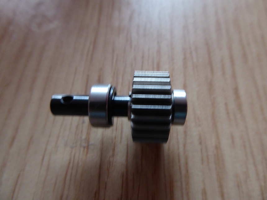

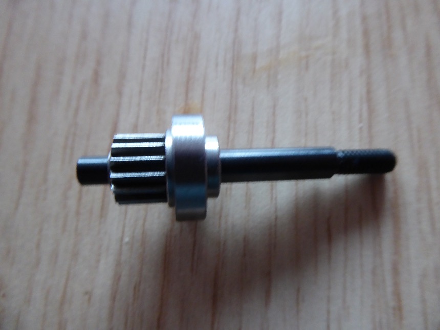

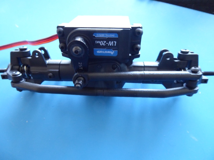

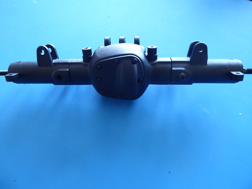

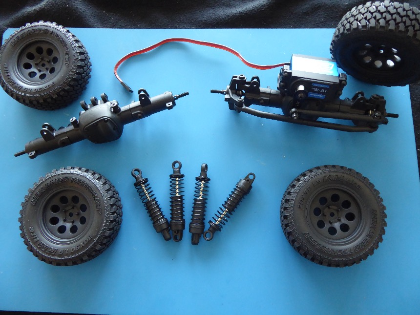

In afwachting van nog wat onderdelen, toch wat dingen in elkaar gezet.
De assen zijn voorzien van kogellagers ppc de bijgeleverde glijlagers. Het zal met glijlagers best wel werken maar ik den dat de kogellagers soepeler lopen en minder slijten. Deze uitgaven kon ik voor mijzelf wel verantwoorden :-D

Bericht door Patrick » 02 jul 2018 18:58
Hey Rob,
Kijk hier eens naar: https://www.thingiverse.com/thing:2630337
Dan kun je de servo op het chassis zetten.

Bericht door coenders » 04 jul 2018 14:34
Patrick schreef: ↑02 jul 2018 18:58 Hey Rob,
Zier er goed uit, heb jij deze op je chassis zitten?
Ik wel een optie om het deze manier te doen. moet ik wel op zoek naar iemand met een 3d printer. Enig idee wat het zou gaan kosten om dit te (laten) printen?

Bericht door Patrick » 04 jul 2018 16:17
coenders schreef: ↑04 jul 2018 14:34 Zier er goed uit, heb jij deze op je chassis zitten?
Hey Rob,
Ja ik heb hem er ook op zitten. Ik kan hem wel printen, maar zou moeten kijken wat het ongeveer kost.
