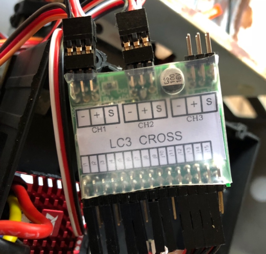

Voor de volledigheid toch mn MC8 even open gemaakt om foto's te kunnen maken.
Wat nog steeds niet helemaal duidelijk is op de fotos is dat er op het LED board op kanaal 1 en 2 elk 2 servo plugs boven elkaar zitten.
De 2 korte, platte zwart/rood/witte kabels zitten tussen de ontvangen en het LED board.
Gekruld zwart/rood/wit is van de ESC en gekrulde bruin/rood/oranje is de stuurservo.
Het derde kanaal gebruik ik niet.

Vaak helpt een uitgeruste blik wel wat meer. In je bouwtekening staat (bij mij in elk geval) precies welke draad waar moet zitten op welke manier. En wat Mud Monkey inderdaad zegt als je het 3e kanaal aansluit kun je ze met een knop aan en uit zetten. Zoals op de foto van Zanthrax te zien is moeten alle draden met rood (+) aan de onderkant van het board zitten. En heb je wat fotos voor ons?

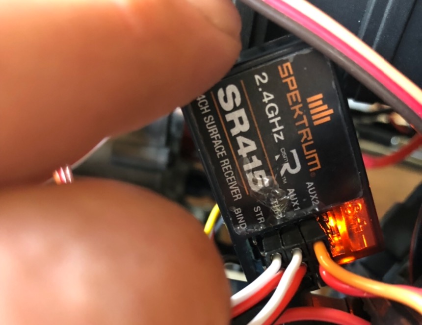

Foto’s van board en ontvanger. Alles aangesloten zoals in boekje beschreven. Lichten blijven raar doen. Rechter knipperlicht bij links sturen bijvoorbeeld. Koplampen doen het überhaupt niet. Ik krijg ze ook op de handzender niet ingeschakeld.
Toch zal ik ergens iets niet goed doen

volgens mij zie ik het al. jou aux1 moet op kanaal 3 van je board. je servo kabel moet op het board en van daaruit naar je stuur kanaal zelfde met je gas kanaal en op kanaal 3 hoeft maar 1 kabel te zitten op je board. snap je wat wat ik bedoel?JeroenD schreef: ↑21 jul 2018 08:57 Foto’s van board en ontvanger. Alles aangesloten zoals in boekje beschreven. Lichten blijven raar doen. Rechter knipperlicht bij links sturen bijvoorbeeld. Koplampen doen het überhaupt niet. Ik krijg ze ook op de handzender niet ingeschakeld.
