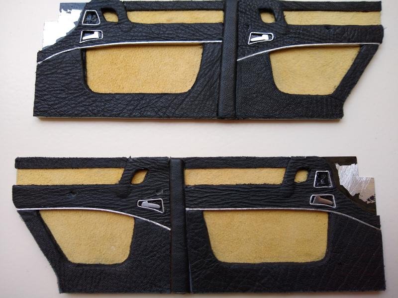

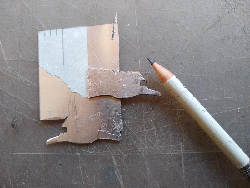

Deurhendels...
...gepolijst en op hun plek...

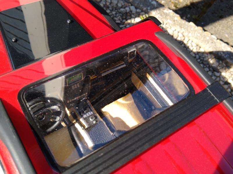

Het spul zit er in...
Dit lijkt een stuk beter (vind ik tenminste) als je door dat wak in het dak naar binnen kijkt, het is nu meer een geheel.

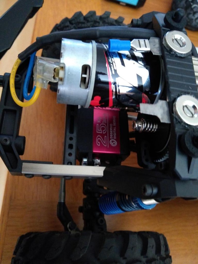

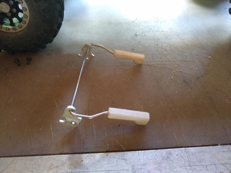

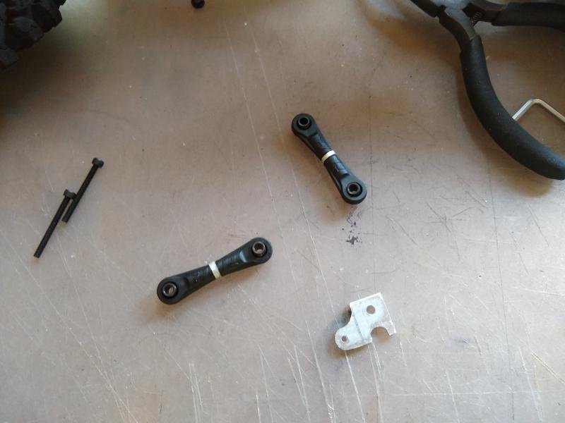

Vering aflevering 4711... Met de huidige setup is te leven, maar het kan beter. De carrosserie mag graag "hangen" en komt dan bijna niet weer terug in de juiste positie t.o.v. het chassis. Het losbreek-moment van de schokbrekers vind ik ook nog steeds te hoog, ondanks de al uitgevoerde modificaties. Ik wil de veervoorspanning niet te veel verhogen, dan staat het ding me weer te hoog op z'n hoeven. Tijd voor een experimentje...
Samengevoegd wordt het dan...
Wou het niet al te gek maken, heb 2 mm. RVS gebruikt als uitgangspunt. Zo op de werkbank heeft e.e.a. een positief effect op het geheel, ben benieuwd wat de praktijk uit gaat wijzen.
Wordt vervolgd...
Wordt vervolgd...

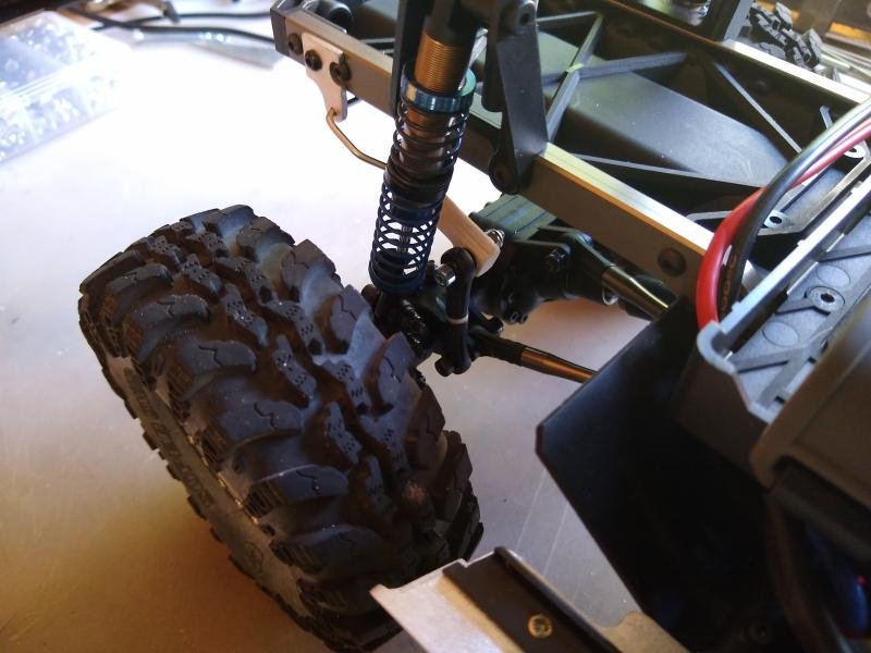

- Berichten: 769
- Locatie: Vries

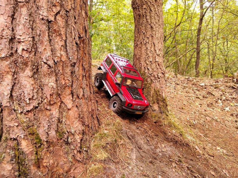

Vandaag de aanpassing in de praktijk getest in Norg en de stabilisatorstang heeft het gehoopte/gewenste effect op het gedrag van het hobbelpaard. Torque-twist had het ding behoorlijk last van, is nu bijna nul. En verder volgt de koets het onderstel nu beter zonder merkbaar in te leveren op het veergedrag. Missie geslaagd!
