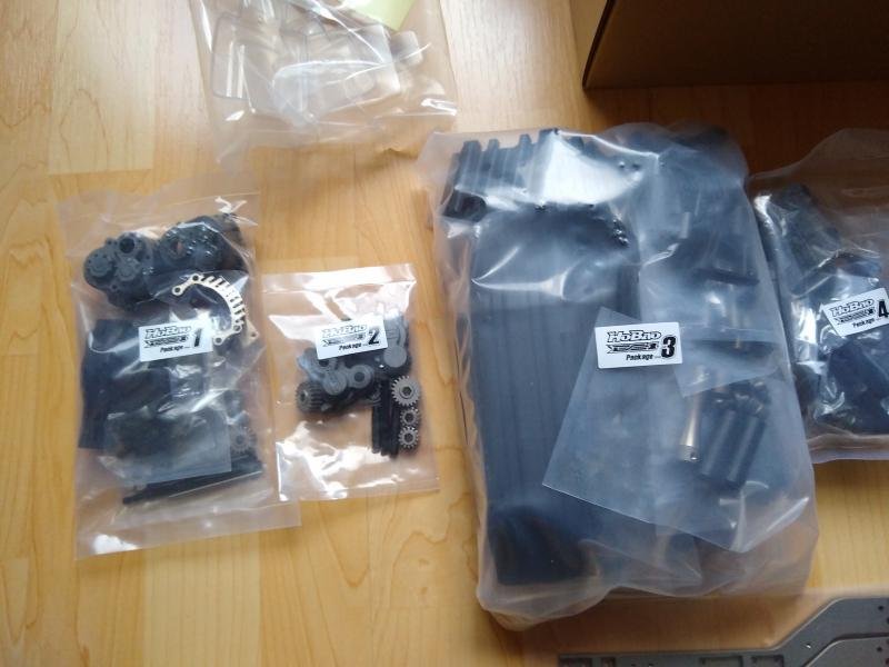

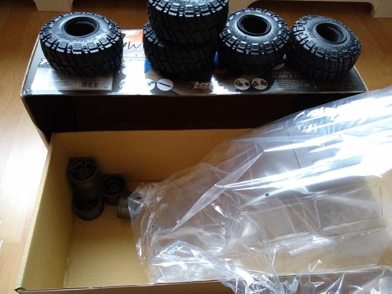

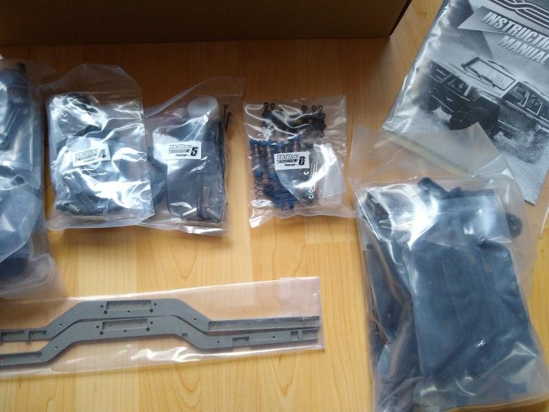

Ik heb natuurlijk wel even in de doos gegluurd...
Ziet er degelijk uit, van wat ik er her en der over heb gelezen schijnt de pasvorm ook bijzonder goed te zijn. We gaan het beleven
Eén ding blijf ik hoogst merkwaardig vinden: op de doos staat vermeld, met foto, dat de stuurservo op twee manieren gemonteerd kan worden: chassis-mount v.s. axle-mount. Maar dat is dan ook de enige vermelding over dit gebeuren, ook op het internet is er verder eigenlijk niets over te vinden. Ik ga er wel een 4 link met axle-mount van maken, de hoek van de panhardstang is dusdanig groot dat het chassis t.o.v. de vooras teveel zijdelingse verplaatsing heeft tijdens het veren. Tevens "verhardt" de vering in sommige gevallen, ook te wijten aan de gekozen oplossing.

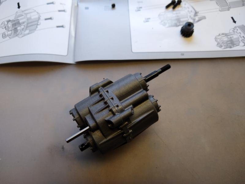

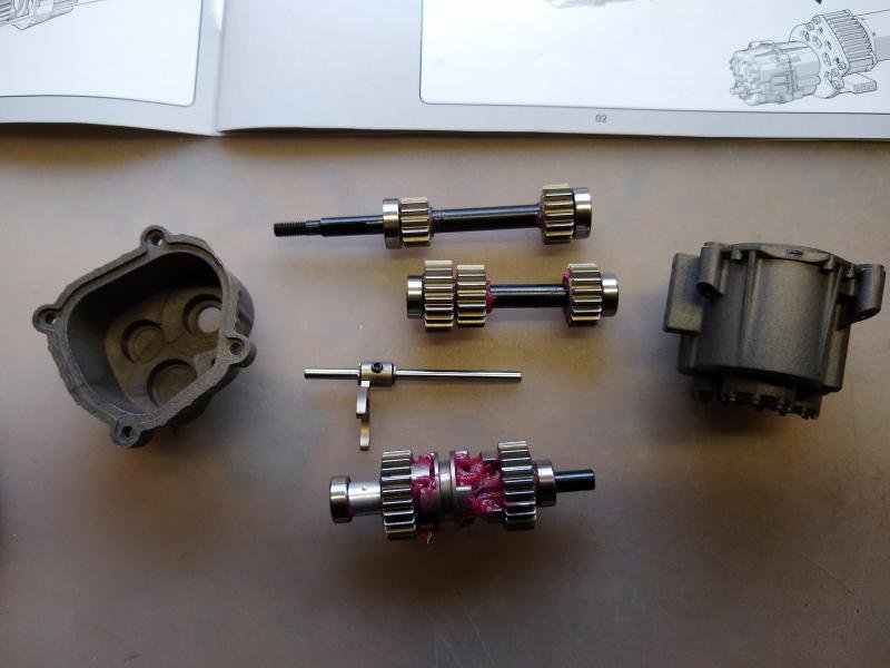

En we zijn begonnen...

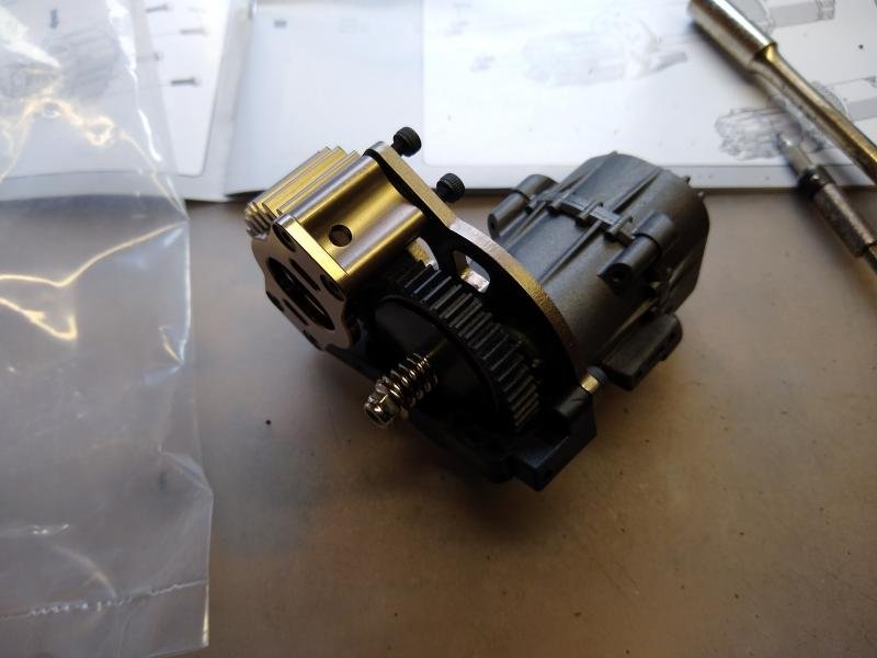

Versnellingsbak is gereed. En ja, de tandwielen zijn ook nog in het vet gezet voor de boel gesloten werd
Motor-mount en slipper zit op z'n plek... Hier stagneert dit deel, de motor die er in komt is nog niet binnen.

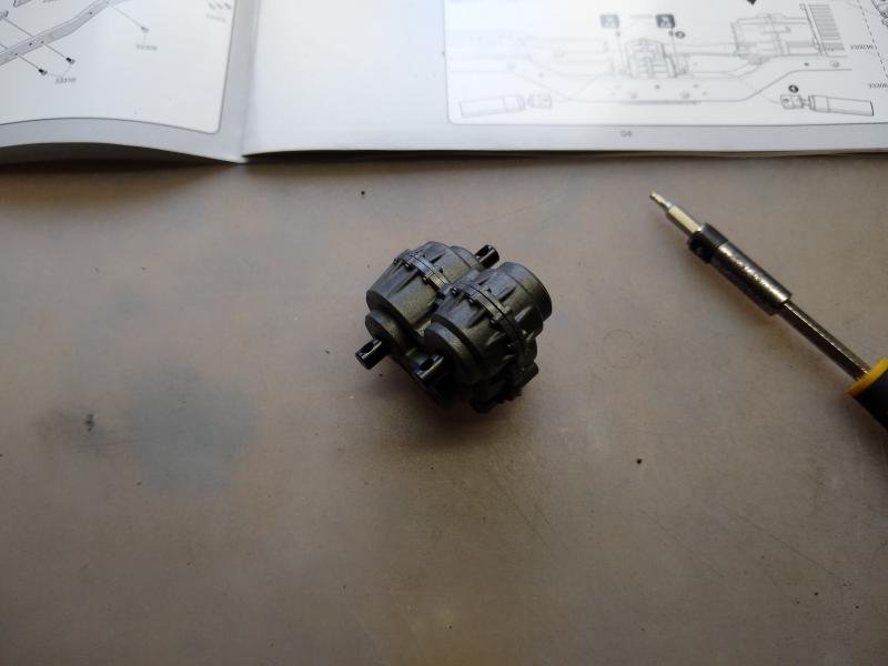

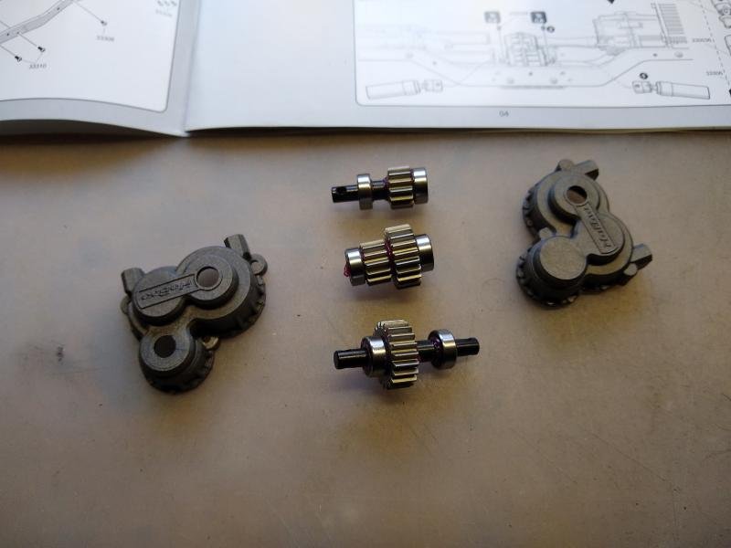

Next: transfercase... ...en ook dicht.

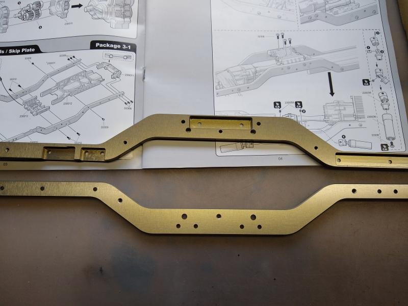

De pasvorm van de onderdelen is erg goed, en waar gewenst ook absoluut spelingsvrij. Alle lagers die in contact staan met de boze buitenwereld zijn voorzien van rubberen afdichtingen. Tandwielen, asjes, enz. zijn lekker zwaar en wekken de indruk dat het spul wel e.e.a. kan hebben vóór er iets fout gaat. Alle kunststof is lekker dik en stevig, je hebt niet het idee dat je schroefjes in "rubber" zit te draaien. Absoluut niets ten nadele van mijn Redcat (dat ding wordt m.i. zwaar onderschat) maar kwalitatief is dit (gevoelsmatig)van een heel andere (lees: betere) orde.
CNC-freeswerk, bijna jammer dat je er straks niets meer van ziet...

Tandwielen zien er echt goed uit, wel Chinees maar geen rommel
