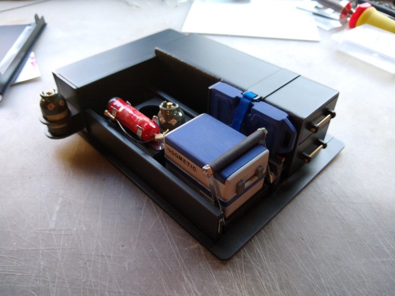

Bericht door WillemH » 02 mar 2022 16:56
En het zwaaien met de airbrush heeft het volgende opgeleverd...
Is metallic zwart van Valleyo, is onverdund prima te verwerken met een 0,5mm nozzle. En het meest maffe: het ruikt naar zoete snoepjes. En ja, die ronde kanten hadden netter gekund maar ik vind het, bij gebrek aan geschikte filler, wel best zo. Grootste deel zit straks toch onder het dakrek. En oud Chinees spreekwoord zegt: Aan de kleine imperfecties herken je het echte handwerk...

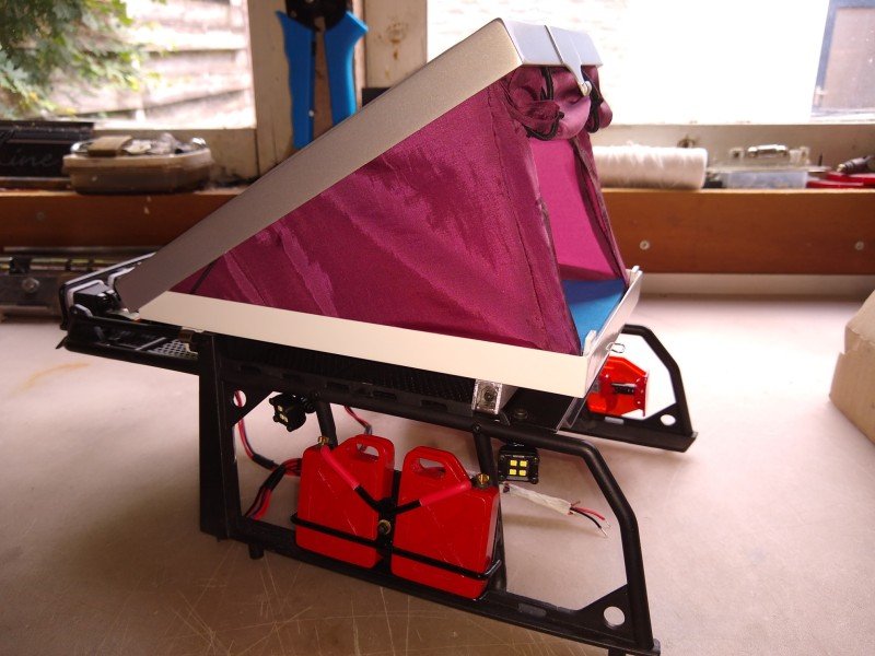

Bericht door WillemH » 24 mei 2022 17:23

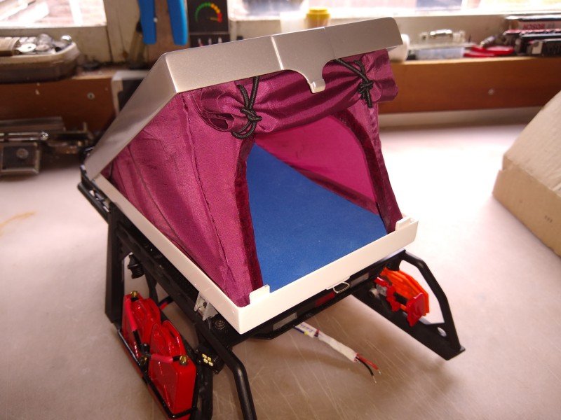

Probeer het TRX-gebeuren weer een beetje op te pakken. Waar was ik gebleven...

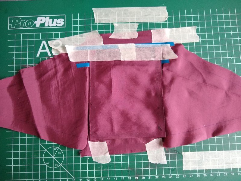

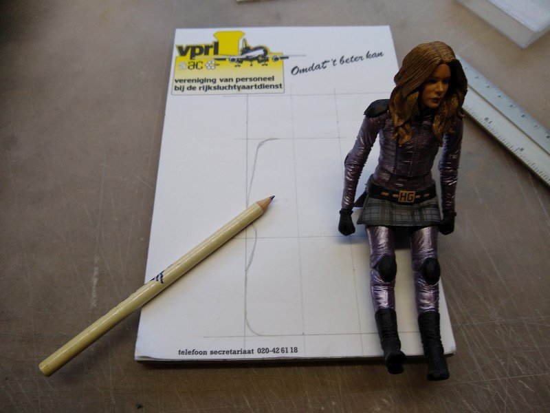

Patroontje maken...

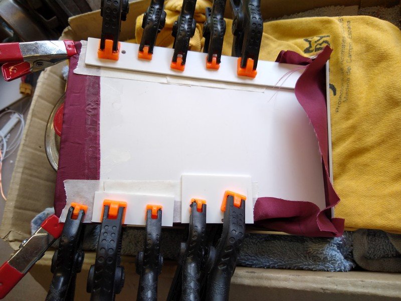

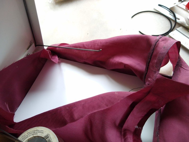

Met naald en draad zitten knoeien. In mijn onmetelijke wijsheid had ik voeringstof gekozen om het tentgedeelte van te maken. Dat spul moet duidelijk met een naaimachine verwerkt worden, en die heb ik dus niet. Na twee delen met de hand te hebben gedaan was ik er al weer helemaal klaar mee. De rest is knusjes gelijmd...
Doek in het deksel gelijmd en voorzien van een extra plaatje styreen als plafon, dan liekt ut nog wat...
Dan een extra bodemdeel er in gelijmd...
Dat ligt te drogen, wordt vervolgd...

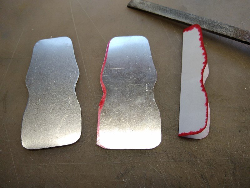

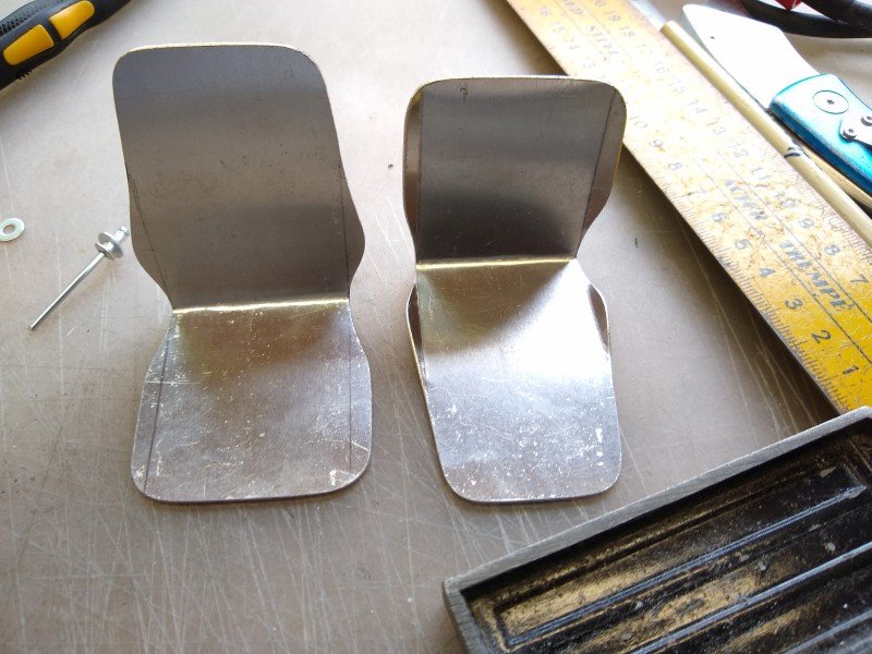

Heb nog geen inspiratie qua interieur voor dat ding, ben maar begonnen met de stoelen...
Deze miep komt er waarschijnlijk in, eens zien of/hoe/wie/wat/enz...
Overgenomen op alu, vind ik voor stoelen fijner werken dan styreen...
Beetje buigen en vouwen, het begin is er...

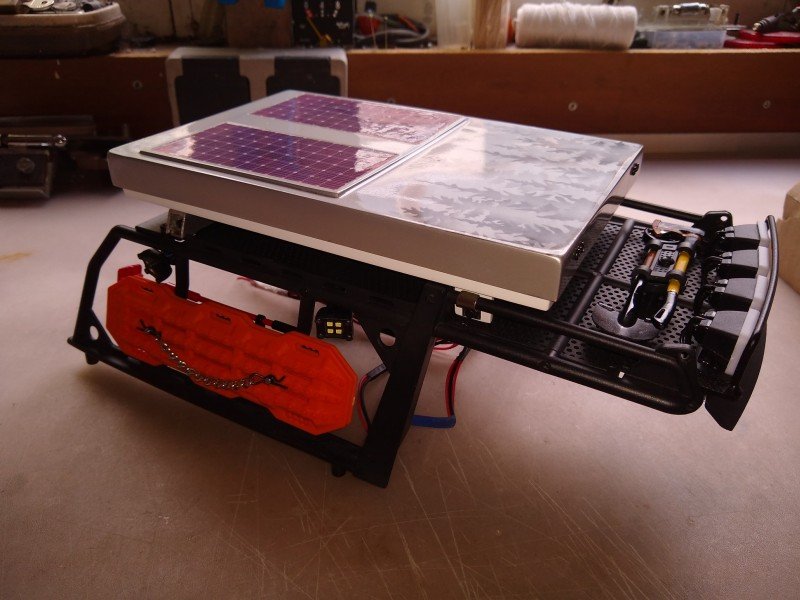

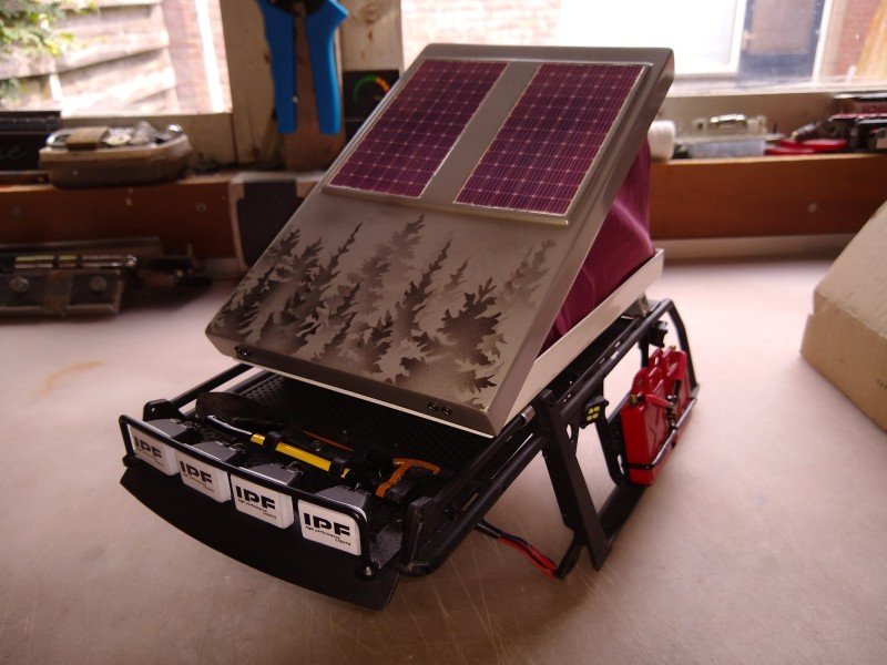

Bericht door WillemH » 10 jun 2022 16:39
Dakappartement aflevering 3754...
Het boompjes-gebeuren is een afleidingsmanoeuvre, vallen een paar onvolkomenheden wat minder op...
Moet nog een setje slaapzakken fabrieken en dan is dit afgerond...
