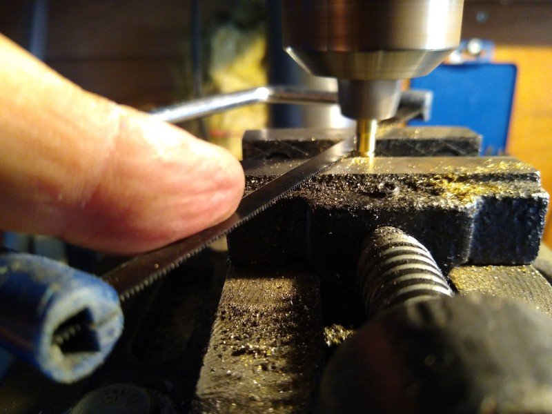

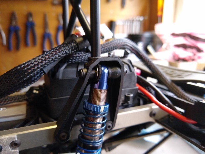

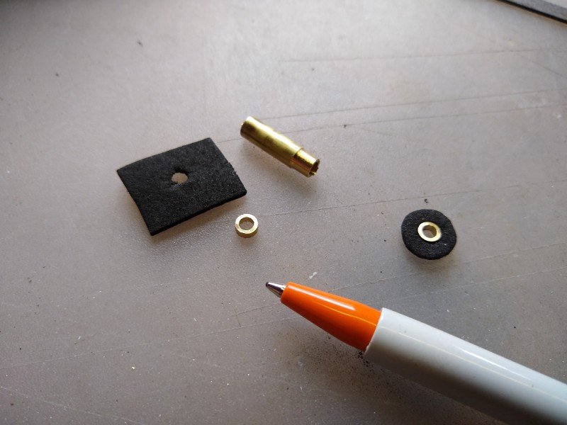

Vering aflevering 6287 (of zoiets...): In mijn onmetelijke ongeduld had ik een bovenste "shock-cap" ietwat gemodificeerd, klinkt netter als naar de kl.... geholpen :whistle: . Nou heeft Hobao daarvoor mooie aluminium exemplaren als upgrade in het program, die heb ik laten komen. Wat men er niet bij heeft vermeld (nergens dus) is, dat deze alleen in combinatie met de aluminium shock-towers te gebruiken zijn. En omdat ik de verpakking al geopend had was retourneren niet meer mogelijk. Vanmiddag maar eens aan de pruts gegaan...
Mijn manier om ronde busjes haaks te zagen...
Dat rubber is nodig zodat de boel kan bewegen, maar niet "aan de wandel" gaat...
Die zwarte busjes komen uit de Ex-Real kit, geen idee wat de functie daarvan was maar voor hier prima bruikbaar. Of e.e.a. een beetje duurzaam is gaan we wel zien...
Bericht door coopertje » 01 mei 2021 22:15
Creatieve oplossing om busjes te maken!
Bericht door WillemH » 02 mei 2021 11:47
Ik heb me op deze manier altijd nog weten te redden. Met een beetje beleid, en gezond verstand, is een kolomboor in te zetten voor het hele kleine/fijne werk. Een draaibankje is veelzijdiger maar vergt een investering die ik, zeker gezien die enkele keer dat zo'n ding nog van pas zou komen, niet (meer) wens te doen. Maar goed, zeg nooit nooit... ;)

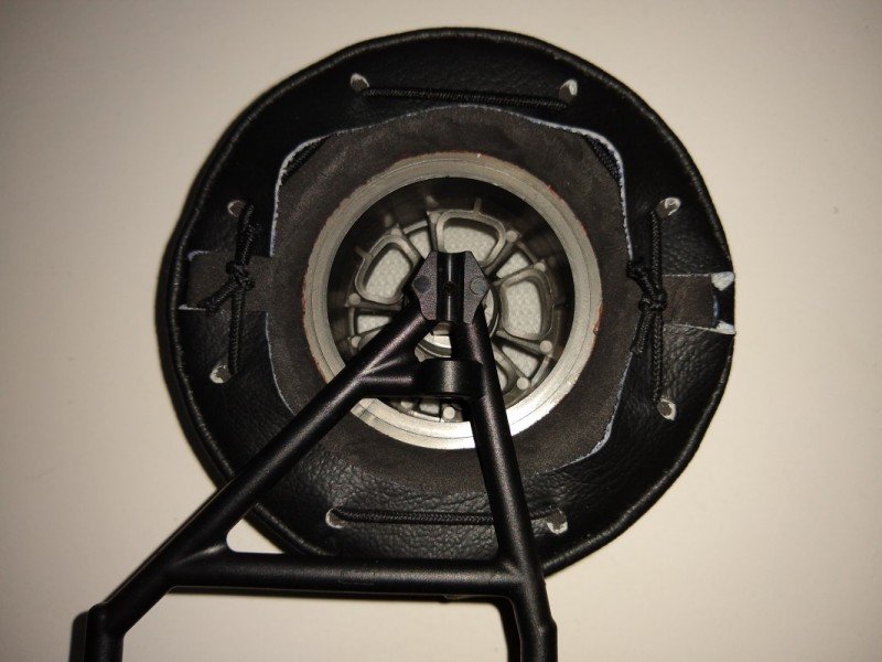

Bericht door WillemH » 09 aug 2021 19:23

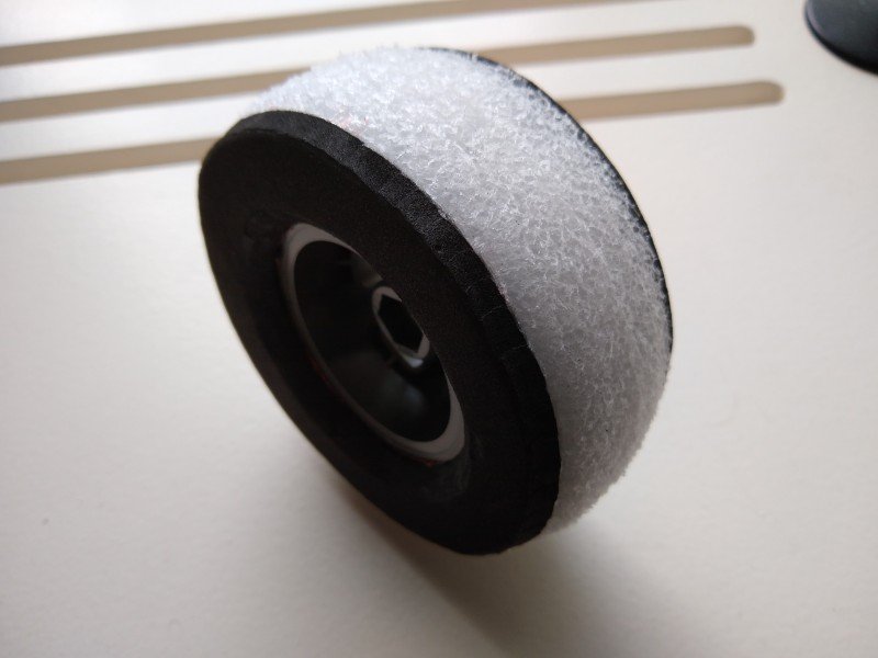

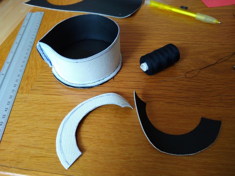

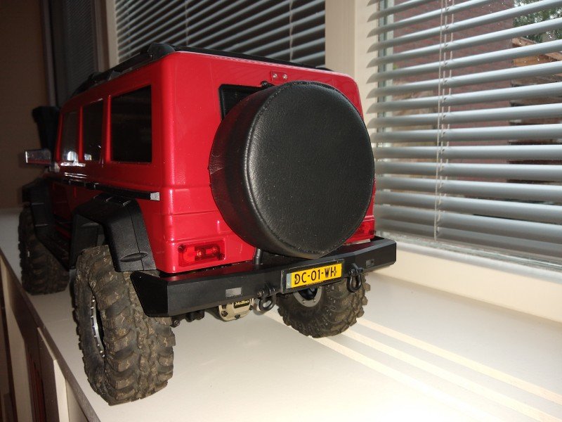

Dat grote reservewiel achterop vond ik niet echt mooi, en het ding dekte ook een deel van het linker achterlicht af. Helemaal zonder is me weer te kaal, tijd voor een middagje prutsen. Wel de originele velg als basis gebruikt en verder wat verpakkingsmateriaal en schuimrubber omgevormd tot een dummy. Iets dunner en een fractie kleinere diameter...
Volgende: paar stukken skai op maat knippen en met naald en draad in de weer...
De dummy op z'n plaats geschroefd en vervolgens zijn nieuwe jas aan getrokken...
Twee haar-elastiekjes houden het spul op zijn plaats...
Het beoogde doel is bereikt, minder lomp geheel zo en de verlichting is vrij/zichtbaar. Dat het ook nog eens drie keer niets weegt is mooi meegenomen...
