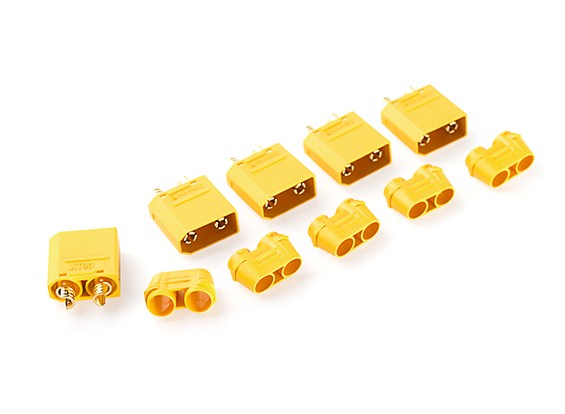

XT60 of de grotere maat XT90 zijn makkelijker te solderen, kabel zit beter vast, ze kunnen nog hogere stromen aan en zijn makkelijk in en uit elkaar te halen.
Langzaam aan steeds meer standaard gemonteerd. Ik gebruik zelf vooral XT90 op bijna alles. Mijn kinderen vinden de montage en demontage van de XT60 en specifiek de XT90 het fijnst van alle andere stekker opties.
Een Deans of een Traxxas stekker soldeer je de kabeluiteinde op een plat stukje metaal. Wat werkt, maar een deel van de kabel is verbonden met de stekker. De XT serie stekkers gebruikt een cup systeem, dus je draad is volledig rondom gesoldeerd en verbonden.
Onderstaande variatie heeft ook nog end caps, dus extra bescherming en minder noodzaak voor krimpkous.

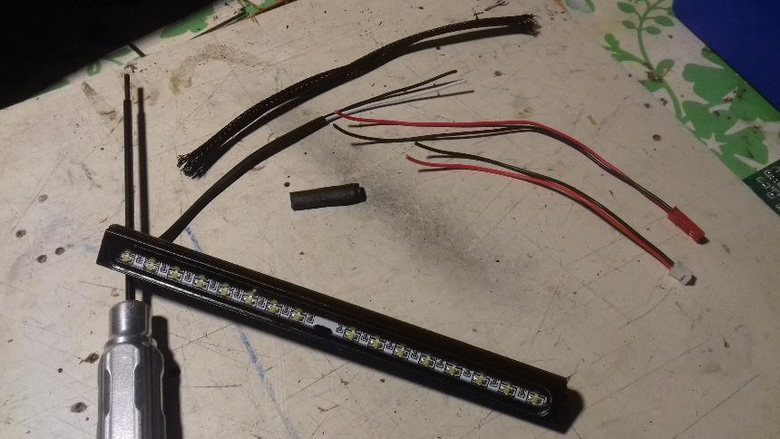

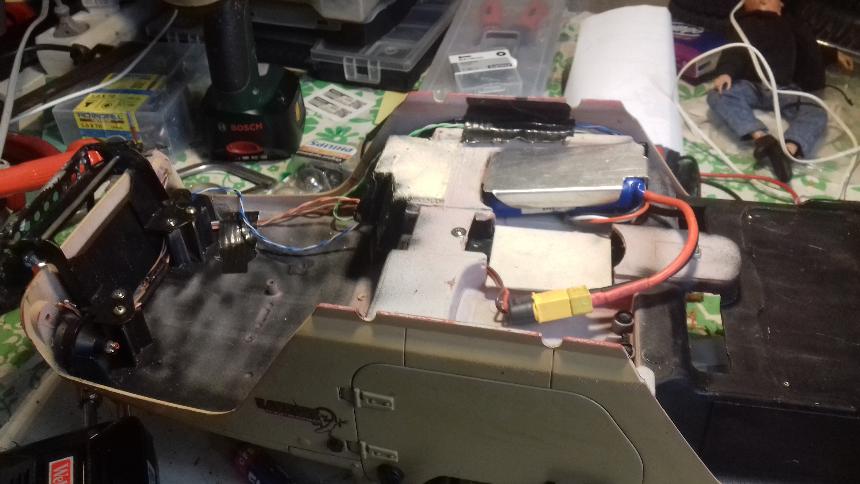

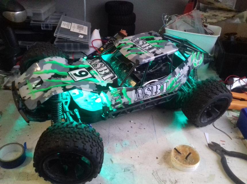

Stond al lang op de planning: ik had een vriendje van Tane beloofd ook lampjes onder zijn auto te maken. Dus bij deze.
Daarnaast wilde ik een ledbar op Dusty maken. De bar en bedrading was al even klaar alleen de 7.2V die de bar wenst was een dingetje. Dusty rijdt op 3S, 11.1V. Overige verlichting was geschakeld vanaf de BEC op 5.5V. Dus waar haal ik 7.2V vandaan.....
Na veel te lang nadenken zegt 'mud monkey' Dirk schouderophalend: "dan hang je er toch een extra batterijtje in."
Hoe simpel wil je het hebben.
En zie hier :
Overbodige stekkers verwijderd.
Doorvoer naar binnen
Schakelaartje op het dashboard (niet meer via de zender)
Batterij onder de stoel.
Voila!
Koplampen zijn wel erg flets nu. Volgende project....
