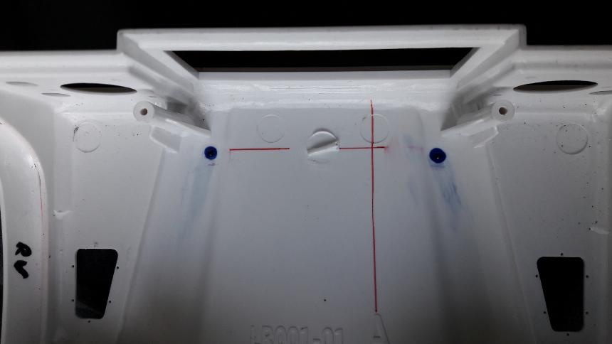

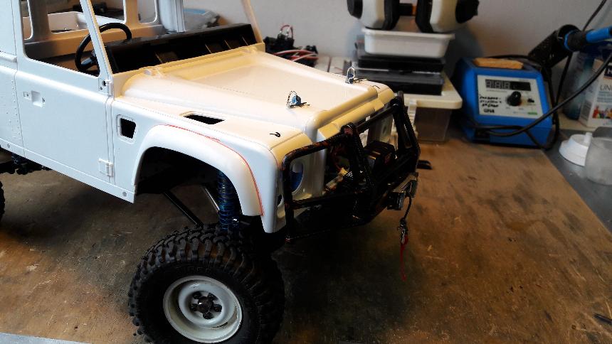

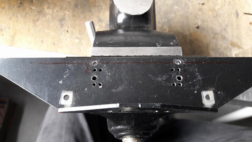

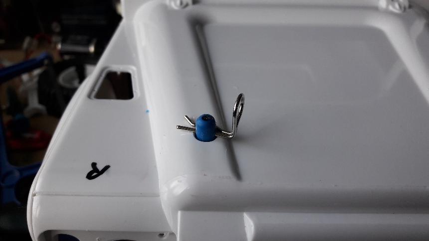

Vervolgens ook de boorgaten in de Body bepaald en - uiteraard - geboord
De snelsluitingen compleet geplaatst (voor de criticasters onder ons : ze moeten natuurlijk nog wel mooi zwart gemaakt worden .... :D )
En de snelsluitingen zijn klaar

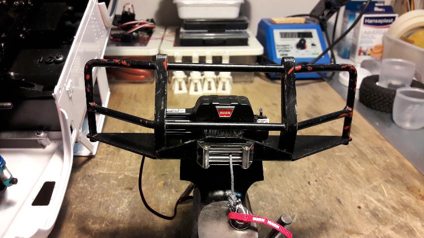

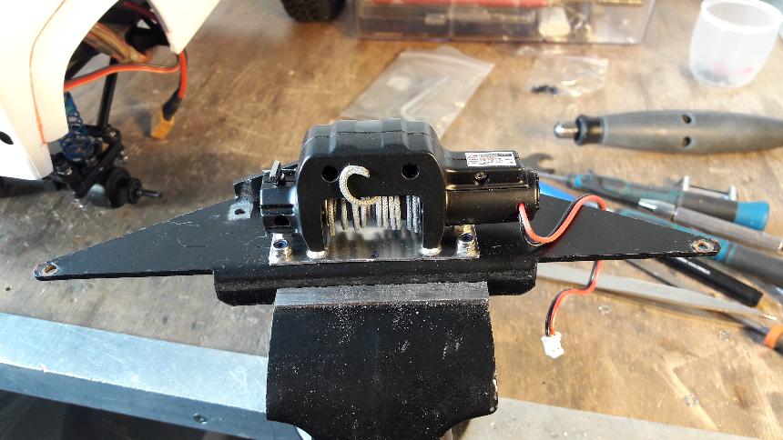

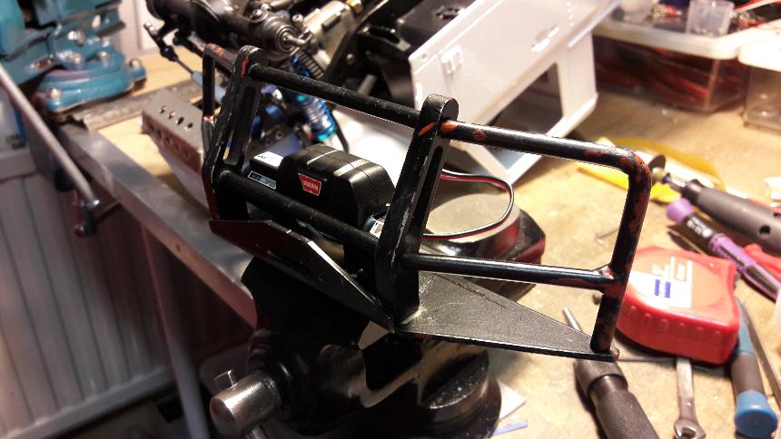

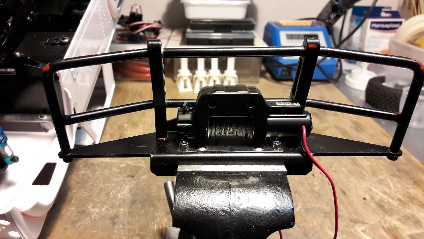

Omdat ik met de D90 ook weer een eventuele 'No Hand(s) of God'-rit wil kunnen rijden moest er ook een liertje komen. N.B. : t.z.t. komt er ook nog en tweede aan de achterkant. Voor dit laatste moest natuurlijk een - RC4WD - 'Warn'-liertje besteld worden. Ik heb daarbij gelijk de Remote besteld omdat ik het via de zender niet vind werken.
De schroefgaten op de grondplaat van de Warn-lier komen helemaal overeen met de schroefgaten op de bumper. Alleen ..... wel op een andere plek op de bumper. En de Off-set is behoorlijk. Het is zeker niet een kwestie van even en paar gaatjes iets ruimen. De reden voor het verplaatsen van de gaten (lees : het boren van de gaten op een andere plaats ) wordt veroorzaakt door de vorm van de lier en de pijpen op de bumper. Deze pijpen staan in een hoek naar de Body toe. Dat zorgt er voor dat de lier naar achteren moet :(
De lier geplaatst
en tot slot de kabelgeleider geplaatst. En ja, ook de bumper wordt helemaal opnieuw - zwart - gespoten ;) :D

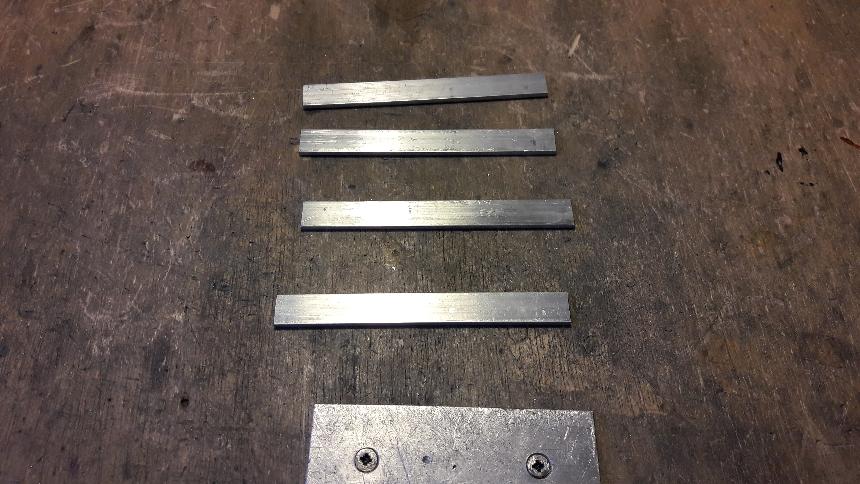

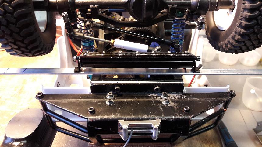

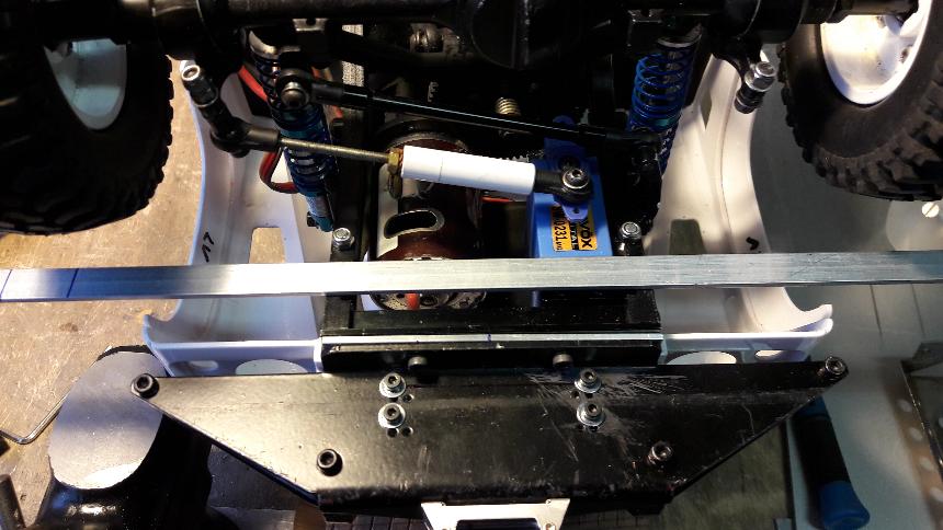

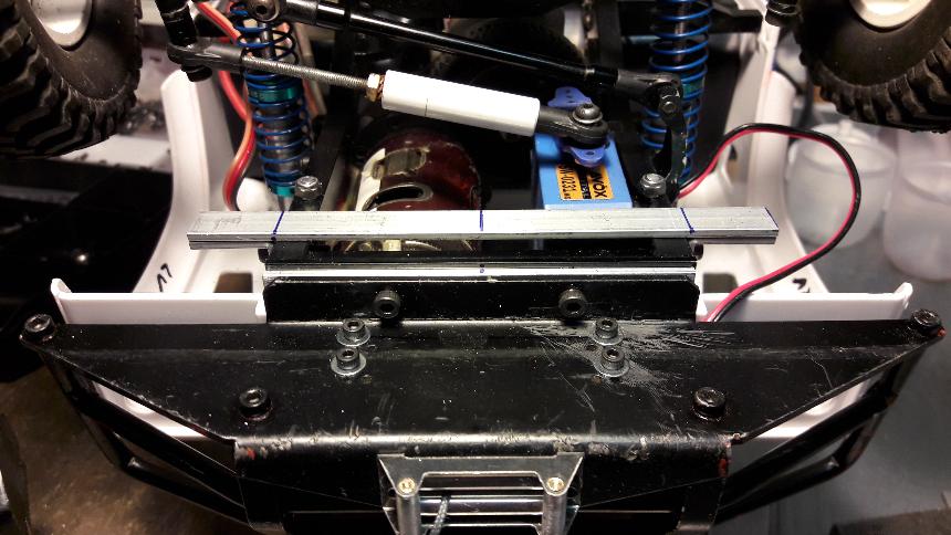

Zoals beloofd zou ik verder gaan met de (uit)vulplaatjes voor de bumper, de verlichting voor de wielen en de keienvanger.

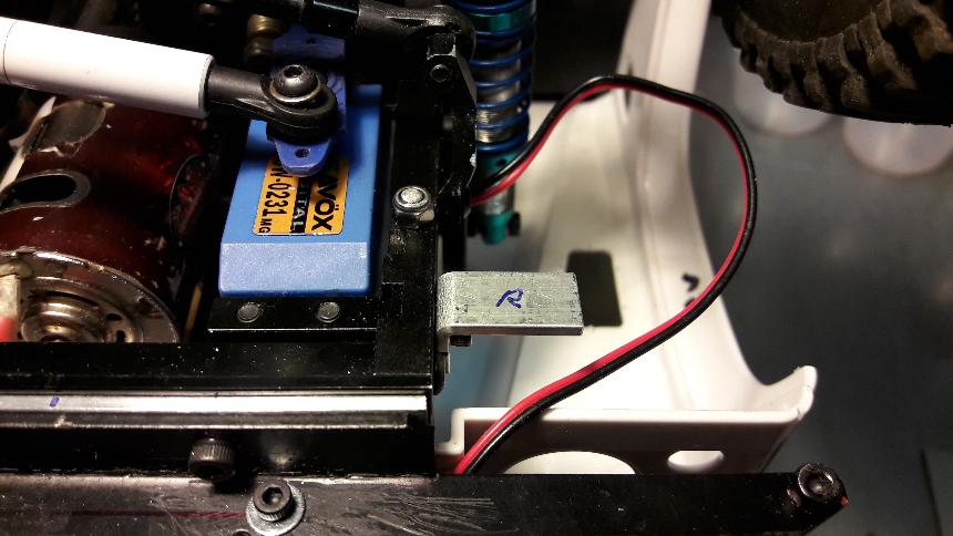

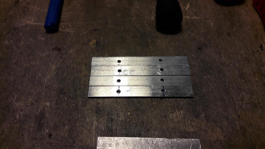

Om er voor te zorgen dat ik de Body ook makkelijk van het chassis kan krijgen - de body klapt aan de voorkant open en moet naar de achterkant eraf 'getrokken' worden - moet de bumper een bepaalde minimale afstand van de Body hebben. Om dat te realiseren heb ik wat vulplaatjes gemaakt waar ik er uiteindelijk ... maar 1 van nodig had. Meten is ook een vak :( ;)
De bumper met het enkele vulplaatje ..... op het chassis geschroefd
Het sluit mooi aan en de Body kan er makkelijk af

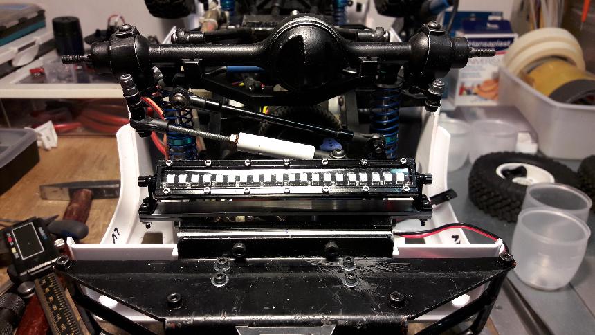

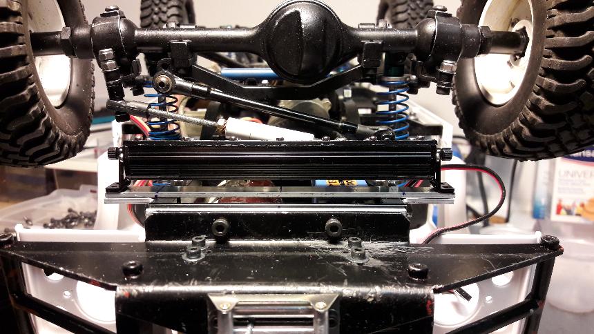

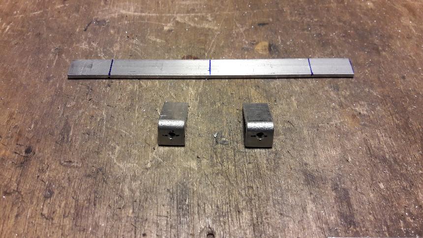

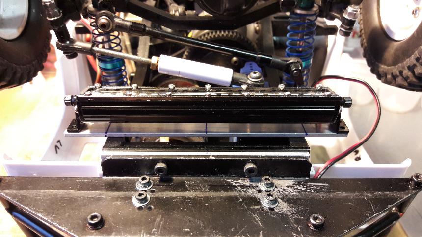

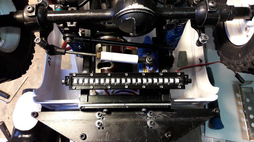

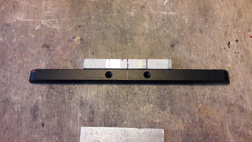

De volgende klus is de montagebeugel voor de wielverlichting. Wielverlichting? Ja, wielverlichting. Wat mij bij avond- en nachtritten - ook weer de laatste keer in België tijdens de WTT - opvalt is dat de verlichting 10 van de 10 keer boven op het dak staat auto staat waarmee vervolgens het hele bos ... verlicht wordt maar datgene waar het om draait - waar rijden mijn wielen overheen en/of wellicht tegenaan .... - niet. Dat moest anders, vond ik. Er moest dus een lichtbalk bij de wielen komen die ook nog licht doorlaat als er een keienvanger overheen zit.
Het basismateriaal is hiervoor natuurlijk zoals gewoonlijk, kurk. Eh.. ik bedoel aluminium :D
Wordt vervolgd ...
Laatst gewijzigd door Gijs op 16 nov 2018 23:07, 1 keer totaal gewijzigd.
Gijs
Gijs
Berichten: 389
Locatie: Rotterdam
Re: RC4WD D90 Gelaende 2.0
Bericht door Gijs » 16 nov 2018 22:45

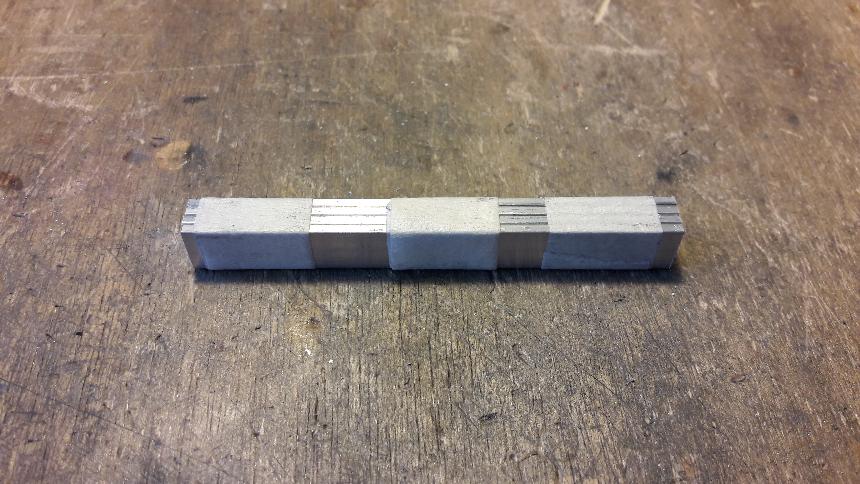

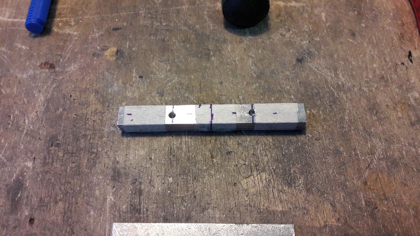

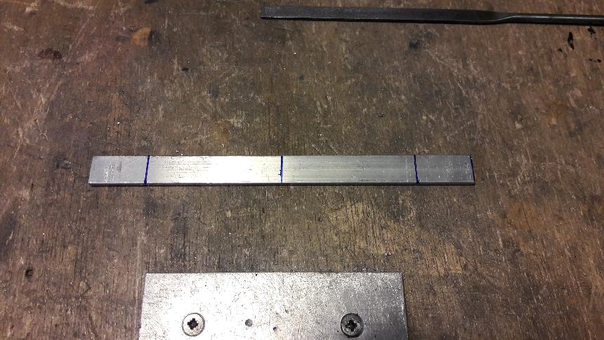

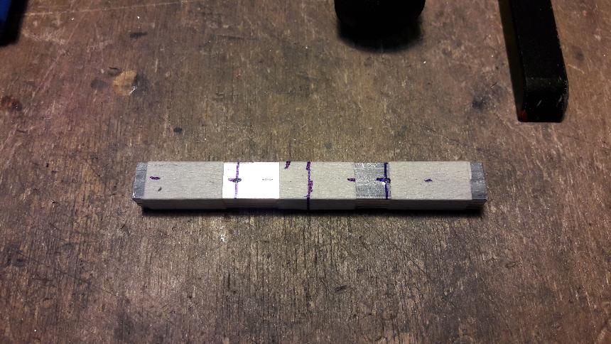

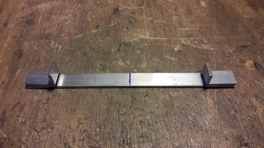

De aluminium strip moest natuurlijk wel even op maat gemaakt en van bevestigingssteuntjes voorzien worden. Aan de slag dus!
De verlichting zit er op. Nu de keienvanger nog. Wordt vervolgd dus.

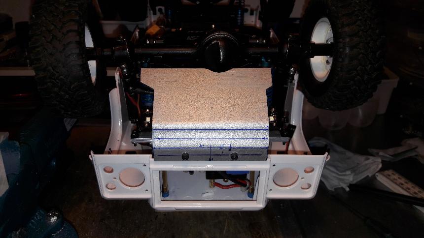

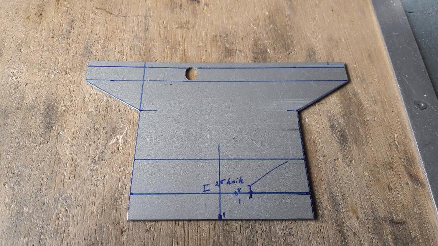

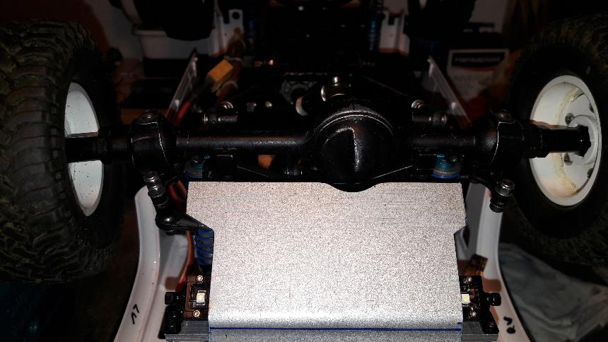

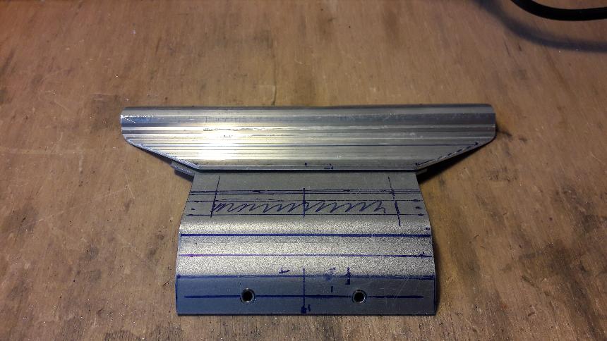

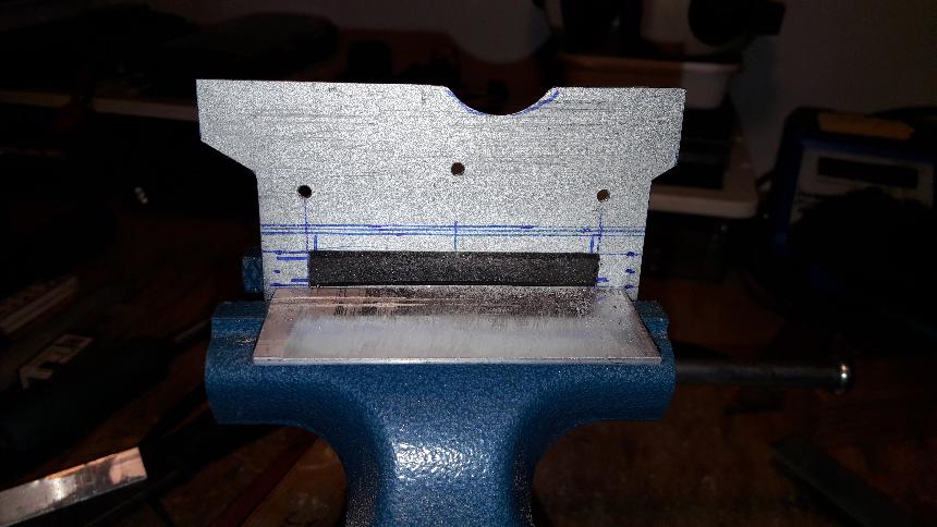

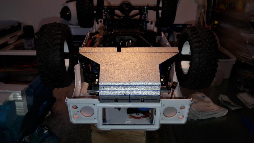

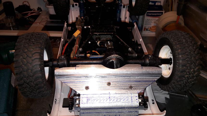

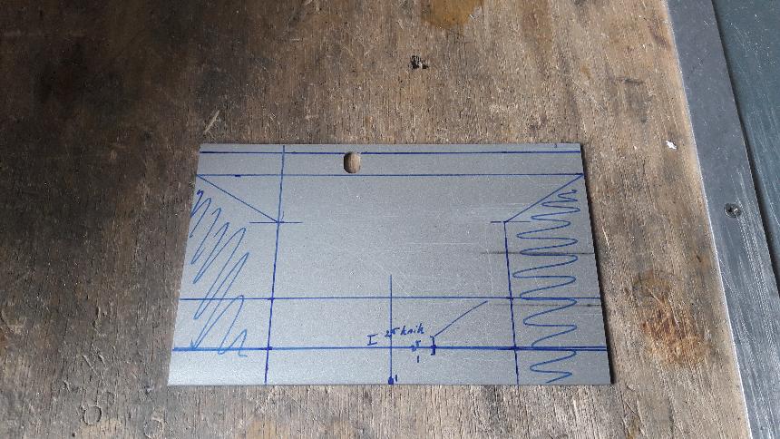

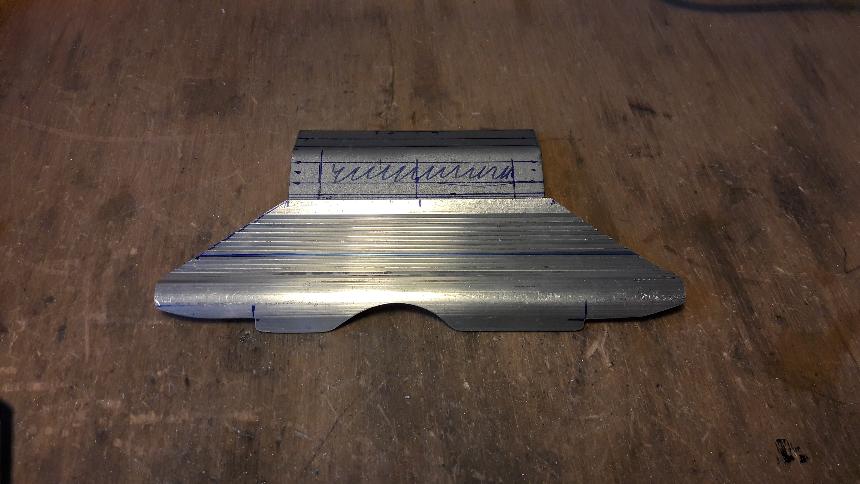

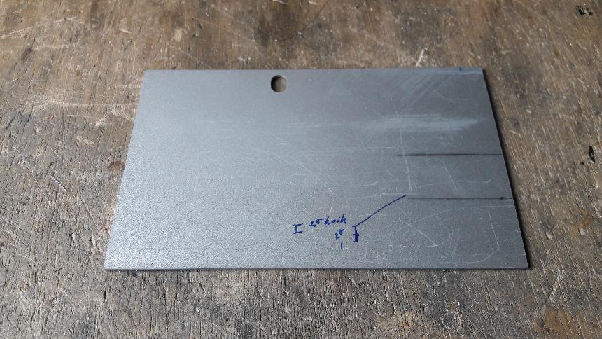

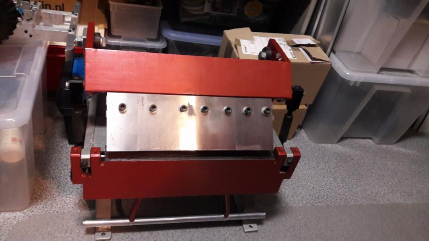

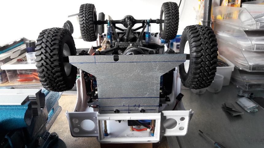

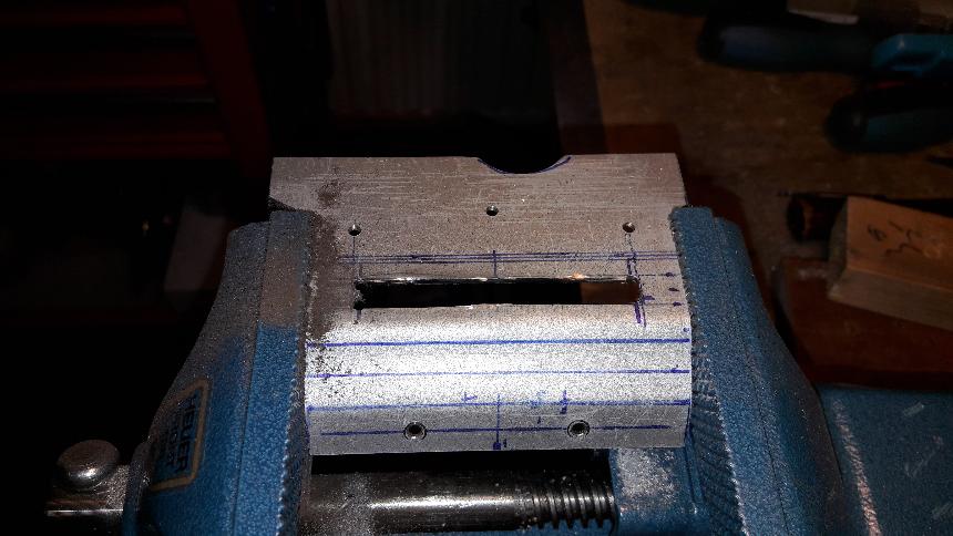

Voor de keienvanger moest ik toch wel een harder en steviger stukje metaal hebben, t.w. : ijzer. Twee millimeter dik leek mij wel genoeg : het moet tenslotte ook nog te bewerken zijn .... ;)

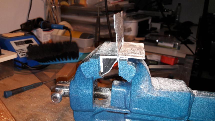

Even de keienvanger in de juiste hoeken buigen. Leve mijn zetbankje ;) :D

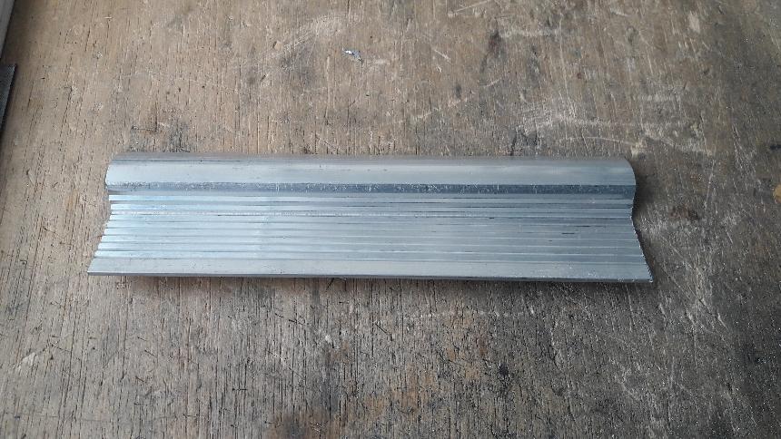

Gevolgd door een aluminium 'Knuckle-beschermer'. Een restantstukje traptredehoekprofiel voldoet hiervoor prima; de zetbank geeft de benodigde hoek ;)
Vervolgens een 'beetje' zagen en vijlen en voila :
Wordt vervolgd .....
Gijs
Gijs
Berichten: 389
Locatie: Rotterdam
Bericht door Gijs » 16 nov 2018 23:03

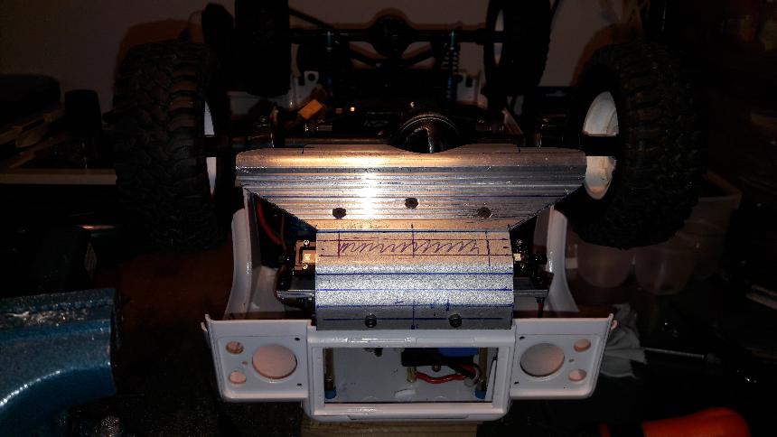

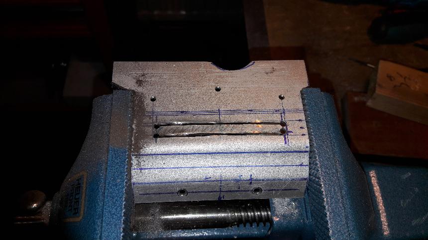

Het eindresultaat begint er een beetje op te lijken
Belangrijk was ook voldoende ruimte tussen de vooras en de keienvanger te houden zodat de vooras niet bij het eerste de beste stukje gras of een takje compleet vastgeklemd komt te zitten.
Tot slot moest er natuurlijk ook nergens een opening in de keienvanger komen zodat het licht van de (wielverlichting) ook daadwerkelijk bij de wielen terecht zou komen ;)
Met al die hoeken in de keienvanger was het vijlen van de onderkant van de (licht)sleuf een beetje een uitdaging :? :roll: maar .... ik ben niet voor 1 gat te vangen :D
De volgende stap in het proces is het afdekken van de (licht)sleuf met een stukje gaas en de hele boel zwart verven I(lees : airbrushen). Wederom : wordt vervolgd.

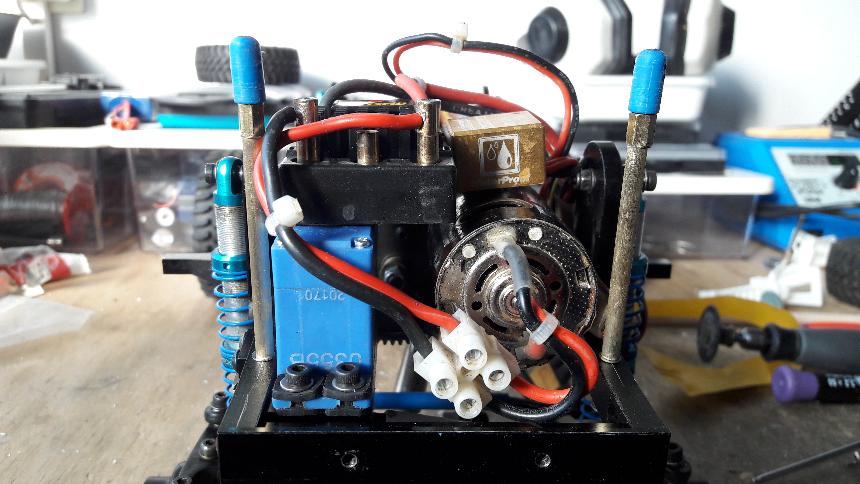

Gijs, je bent heel goed bezig. Maar wat is die witte bus in je servostang?
