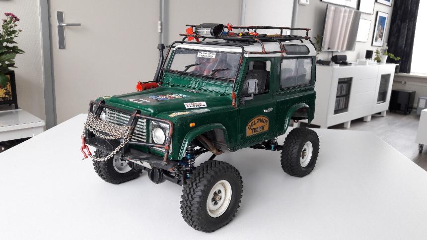

De laatste keer in Uden heb ik weer genoten van het rijden maar ergens kriebelde het. De Axial Bomber en Axial Cherrokee deden weer helemaal wat van hun verwacht werd maar ... ik vind het geen scaleren. Ok, de beide auto's kunnen klappen incasseren maar dat laatste maakt het eigenlijk erg onrealistisch. Het was dus tijd voor iets anders! Nou ja, anders ... iets ouds
D90 'Old Style'

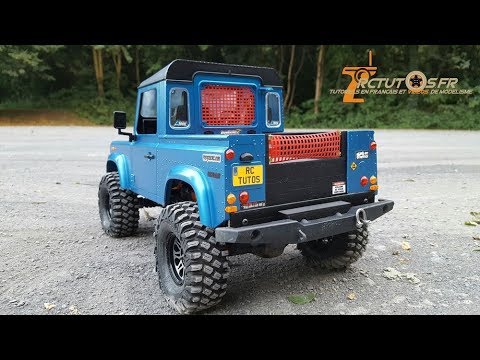

aangepast naar iets anders, meer dit :
D90 Gelaende Pickup
. Is het uniek wat ik met mijn oude D90 gaan doen? Nee, zeer zeker niet. Er zijn mij al vele D90-eigenaren voorgegaan. Doe ik iets bijzonders? Nee, ook dat niet. Krijg ik in stabielere D90? Ik denk - en hoop ... - het wel.

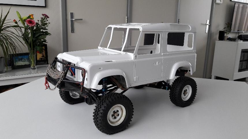

Om de nieuwe 'Look' te reraliseren heb ik bij RC-HP.de een nieuwe Body
D90 'Nieuwe' stijl
gekocht die ik tot Pickup ga verzagen :-). De oude D90 van RC4WD is - mede door het Roof Rack - topzwaar. Ik ga kijken (en proberen) om het zwaartepunt van de D90 laag te houden of anders lager te krijgen.

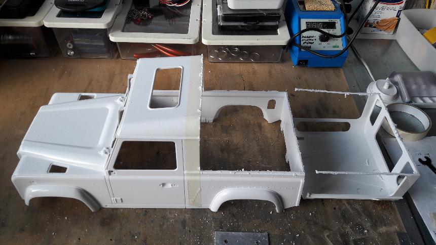

Oh ja, de zaag is al in de Body gezet. En ja Patrick, die eerste snede is heel spannend :-) :
The First Cut
The second Cut

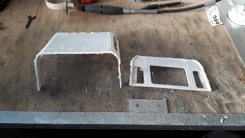

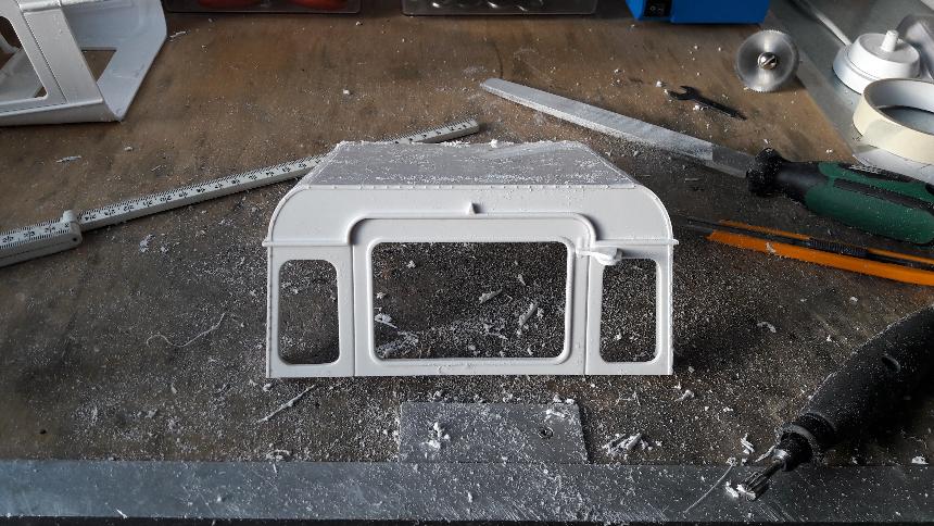

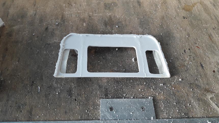

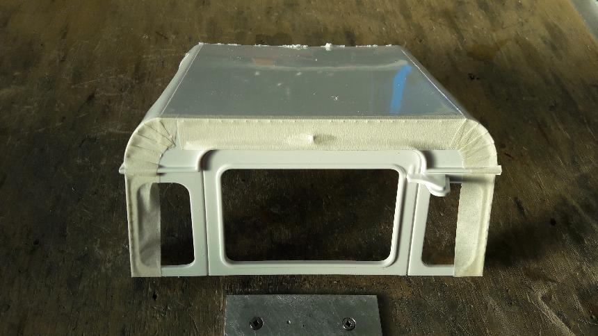

Goed, waar waren we gebleven. Ondanks het leuke aanbod van Gert-Jan om gebruik te maken van zijn 3-D-printbare versie van de achterkant van de cabine wilde ik toch eens iets heel anders(?) proberen. Ik had op het internet een andere variant gevonden, t.w. : 'gewoon' het laatste deel de achterkant er af zagen en deze vervolgens plaatsen op het deel waar het passengiersdeel begint. Zo .... gezegd zo .... gedaan ;)
Achterkant compleet
De achterkant afgeplakt om te kunnen worden gezaagd
Na het zagen : twee delen waarvan alleen het achterste deel gebruikt gaat worden
Het stuk waar het allemaal om draait ....
Alvorens de achterkant in de achterkant van de cabine te lijmen ben ik eerst met de wielkasten aan de gang gedaan.
