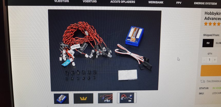

Vandaag het eerste gedeelte van de verlichting geplaatst.
Uitgangspunt voor de voor en achterkant is een verlichting setje van Hobby King. Gaatjes boren, en ledjes plaatsen. Bekabeling aansluiten op de ontvanger en branden maar. Jammer is dat ze nu alleen constant branden. Nog even uitvogelen of ik dat via de zender kan aansturen.

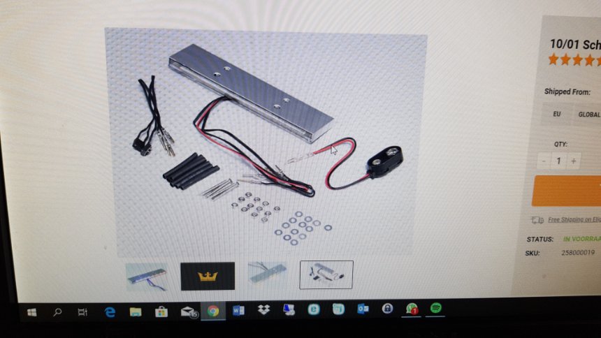

Gisteren ook een zwaailicht balk besteld, en een lichtbak met helder wit licht voor op de voorkant van het dak.

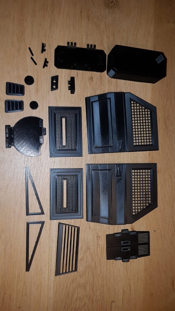

Verder heeft de 3D printer ook niet stil gestaan.
Binnenkort even ophalen bij [mention]Cesco[/mention]. Is wel tof geworden vind ik.

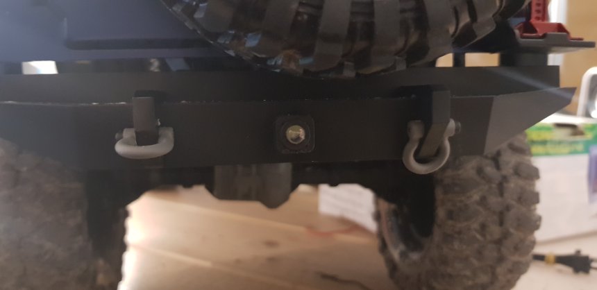

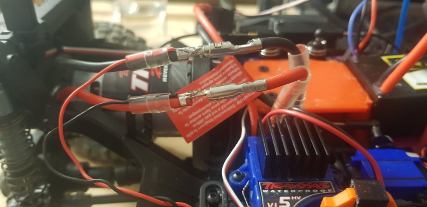

Vanavond een achteruit rijlampje gemonteerd. Ok het forum kwam ik een mooie beschrijving tegen. En omdat ik nog een ledje over had van mij lichtset deze hier voor gebruikt.
Stekker eraf, kabel verlengen en een krimpkousje er over tegen het vocht.
De draadjes heb ik vast gesoldeerd op de stekkers naar de motor toe. Nu zit er aan de achterkant van de bumper een vierkant gaatje waar de ledhouder precies inpast.
Als je nu achteruitrijd gaat de led branden en heb je achteruitrij verlichting.
Makkelijk maar wel handig denk ik.
