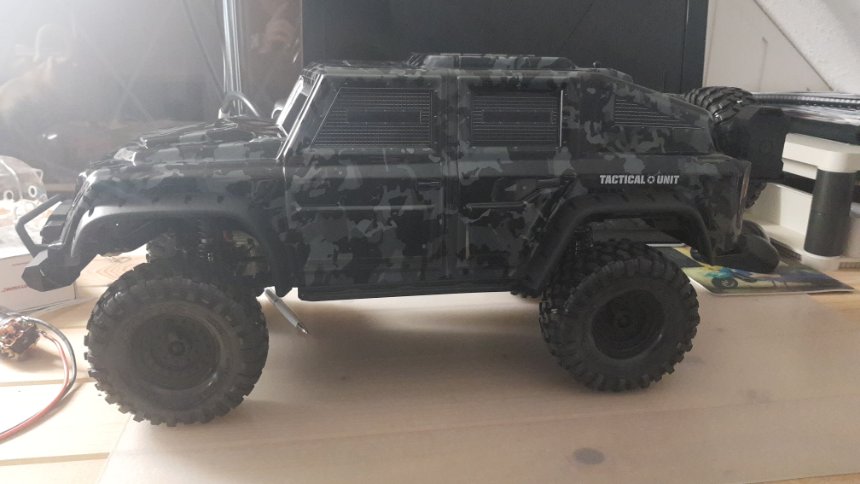

Dus gisteren samen met Cesco naar Hollandscheveld om een Traxxas onderstel te kopen. En dan kom je thuis met de Traxxas TRX-4 TACTISCHE UNIT.

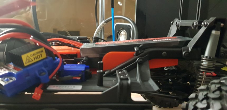

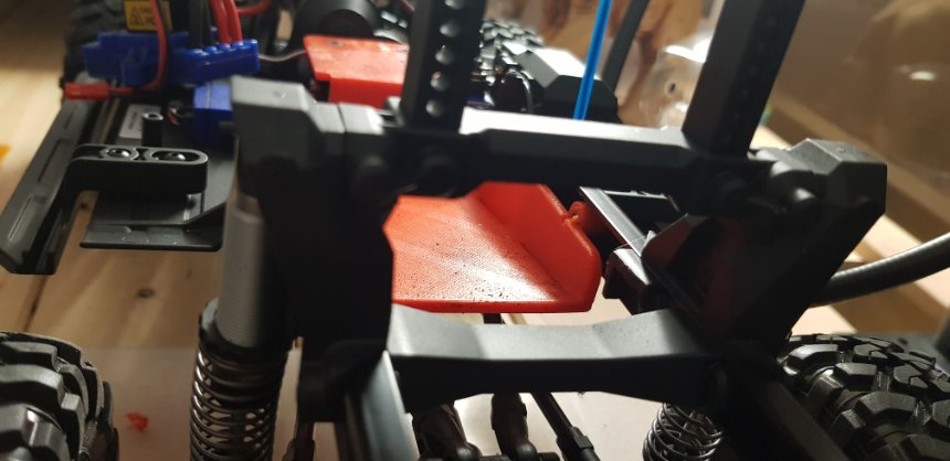

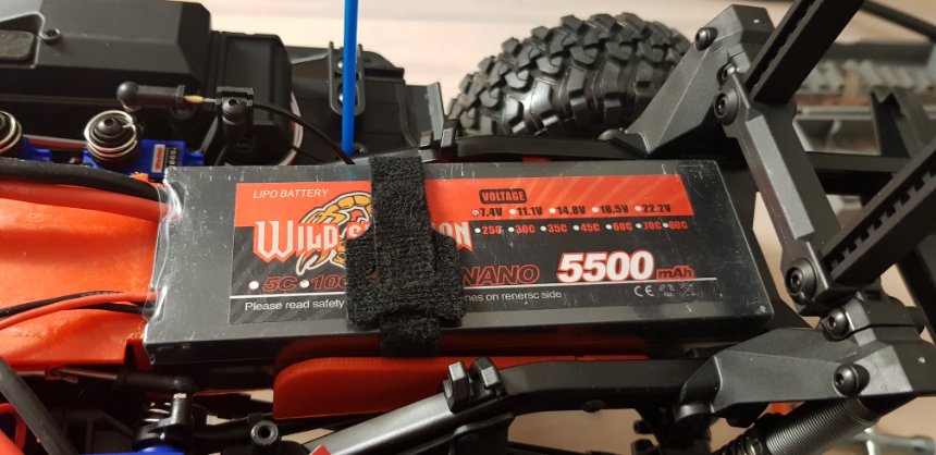

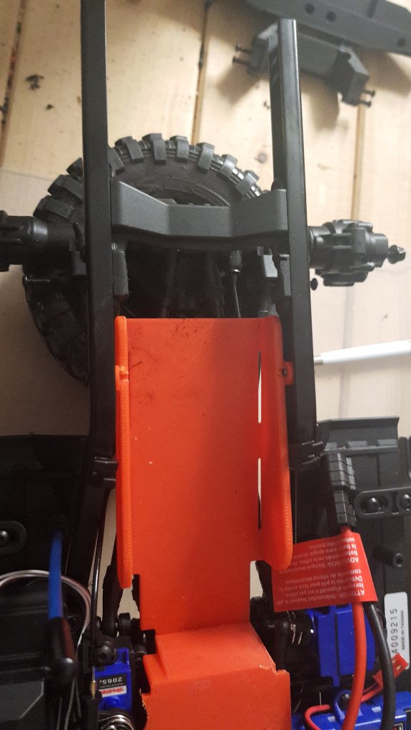

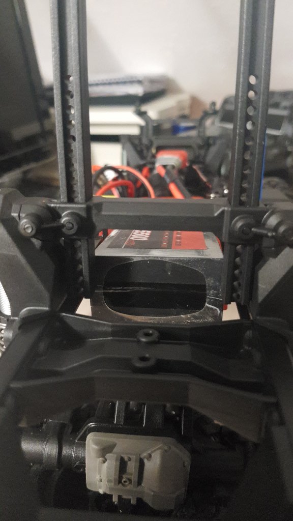

Stap 1 is het vervangen van de accu houder. Dankzij Cesco, handig zo'n broer met rc ervaring en een 3D printer

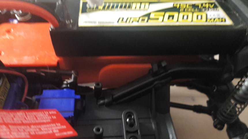

De originele houder verwijderd en de nieuwe plaatsen. Helaas te weinig ruimte omdat de accu te plaatsen. De accu zit tegen de achterbrug. De dwarsligger tussen de chassis balken in zit in de weg en de kapsteun is te lang.
Dus Dremel opstarten en slijpen maar, best wel spannend als je net een nieuwe auto hebt gekocht
Maar met het idee dat alle onderdelen nieuw te koop zijn maar begonnen met aanpassen.

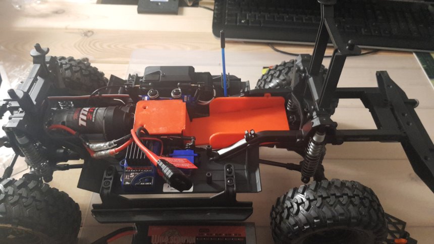

- Klittenband eromheen en stap 1 is klaar.
- En nu past de accu perfect

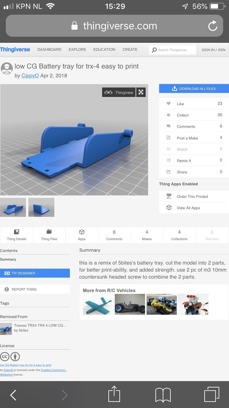

Ik heb hier in Delft ook een bekende met een printer. Laat dit ontwerp momenteel printen in nylon:

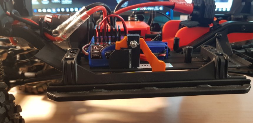

Vandaag de schakelaar geplaatst zodat de kap er niet steeds af hoeft.

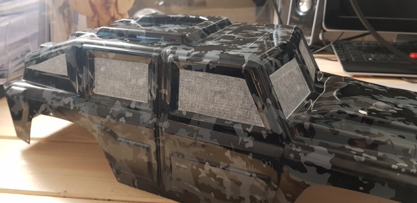

De kap ontdaan van alle accessoires, decals verwijderd en voorbereid op het spuiten van de kap.

[mention]Arnoud Landy trx[/mention] dat is de fijnste versie. Ik heb ook het originele design geprobeerd, iedere keer brak die bij het printen. Dit is het verbeterde ontwerp. Je zal soms wel wat aanpassingen moeten doen. Bij de TRX Defender past het zo. Bij mijn Bronco en ook bij Eric's Tactical moest er wat aangepast worden. Zie mijn Bronco en Defender topic voor info, linken in mijn handtekening. Enige aanpassing die ik zo wie zo zou adviseren is iets meer ruimte bij de micro servo's maken. Met een dremel even twee inkepingen maken om iets meer ruimte aan de servo's te geven. Zie mij topic op de foto's wat ik bedoel. Eric heeft dit intussen ook gedaan.
Ik heb overwogen om het design aan te passen, maar Dremel is 30 seconden werk en ontwerp aanpassen waarschijnlijk een uur of 2. En omdat ik het ontwerpen nog aan het leren ben waarschijnlijk langer. Dremel it is.

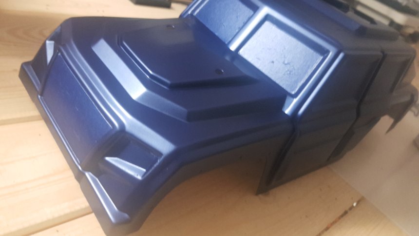

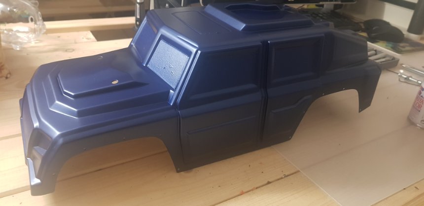

Vanmiddag de kap gespoten in een donkerblauw kleur en daarna een matte toplaag voor een mooi diep blauw mat effect. Voor mijn eerste keer een kap spuiten ben ik niet ontevreden. Helaas een paar stofdelen er op gekomen maar die vallen waarschijnlijk weg onder de accessoires
[mention]Cesco[/mention] dat ontvetten was ik bijna vergeten
