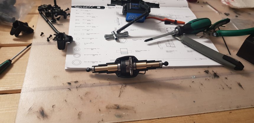

Vandaag maar even het bouwverslag bijwerken. Vanwege het werk end erg druk geweest dus wat minder tijd voor het bouwen maar toch nog wel wat kunnen doen.

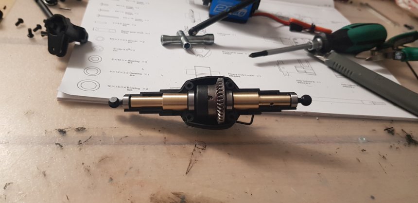

Ik was bezig met het chassis in elkaar te bouwen en was al aardig op weg. Chassis in elkaar, assen geassembleerd en klaar om op het chassis gemonteerd te worden totdat....... een oplettende lezer, Cesco, mij attend maakte dat ik wat vergeten was. De beeftubes lagen nog prachtig verpakt in de kast....... dus assen weer uitelkaar, beetje aanpassen met de dremel en beeftubes plaatsen.

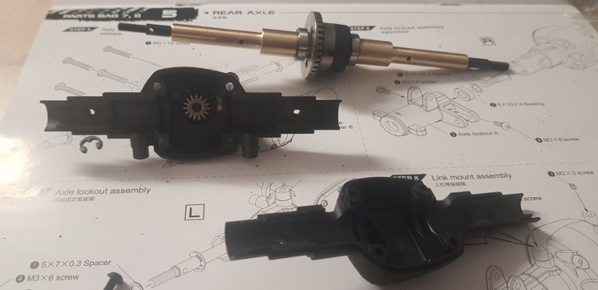

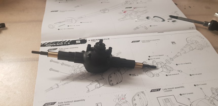

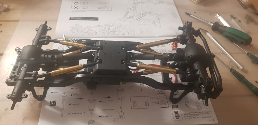

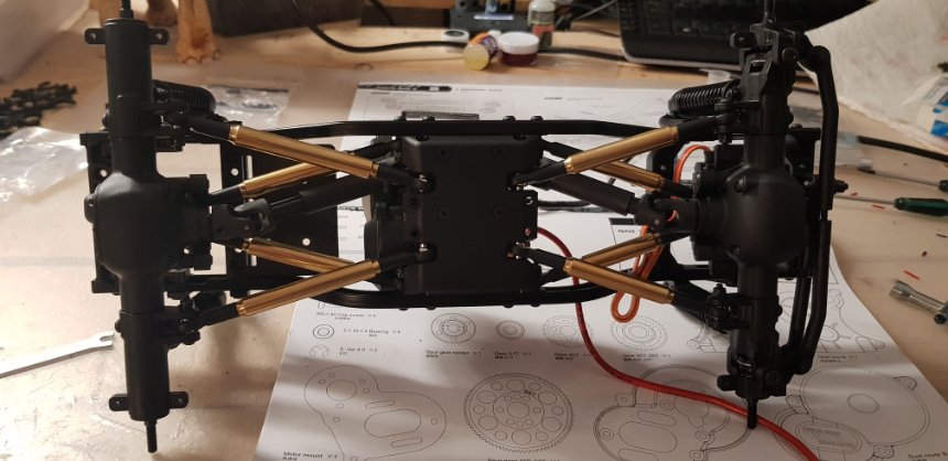

Nadat de assen met beeftubes weer gemonteerd waren konden deze op het chassis bevestigd worden. Apeltje eitje zou je zeggen.... maar daar straks meer over

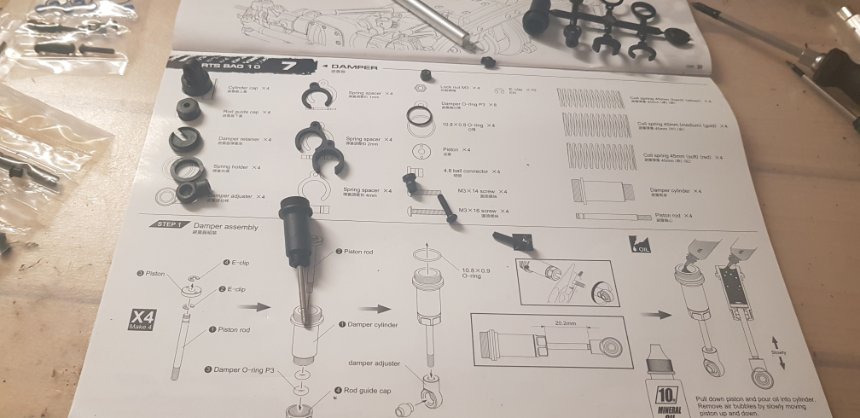

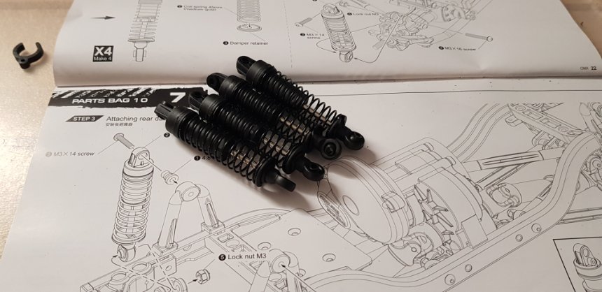

Na het monteren van de assen ben ik begonnen met het maken van de schokdempers. In de kit zitten 3 verschillende soorten veren, slap, medium en hard. Ik heb nu eerst gekozen voor de slapste variant omdat ik niet weet hoe het uitpakt met het gewicht van de body. Mocht de body te zwaar worden dan kan er altijd nog gewisseld worden qua sterkte van de veer.[

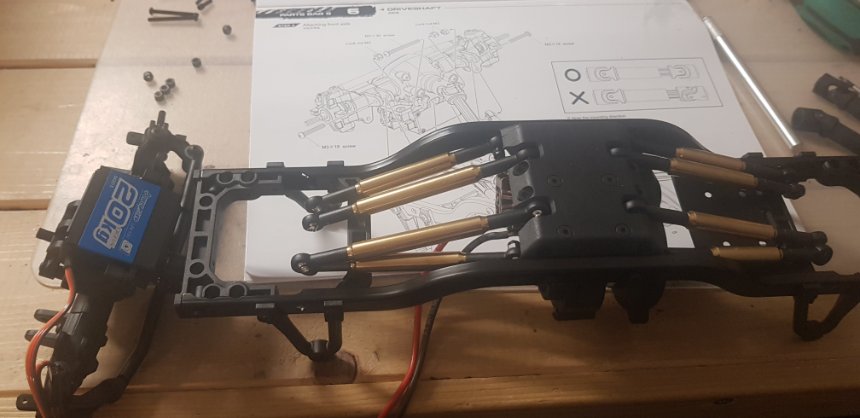

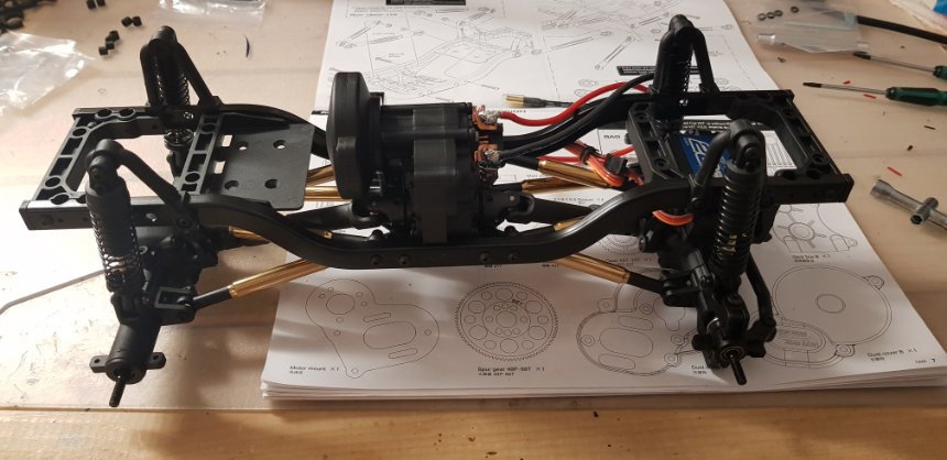

Na het assembleren van de schokdempers deze op het chassis gemonteerd. Dit lijkt makkelijk maar... ik kreeg ze er niet recht op. De ene kant week erg ver uit terwijl de andere kant tegen het chassis aan zat. Ook bleek de wielbassis niet overeen te komen met wat er in de beschrijving stond vermeld dus paste de kap er niet goed op. Tevens bleken de assen scheef te staan.
Op de foto's is dit niet zo goed te zien.
Handleiding erbij gepakt en nagelopen. halve chassis weer uit elkaar en weer in elkaar, nog niet goed, weer uit elkaar.
De links nagekeken, ook hier leek de montage goed te zijn volgens de tekening. Netjes de spacers er tussen geplaatst zoals aangegeven......... en dan is het even tijd om alles weg te leggen en later weer verder te gaan

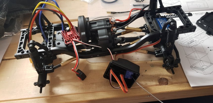

Volgende dag weer verder en er maar weer even voor gaan zitten. ergens moest er toch iets verkeerd zijn. in een helder moment, heel soms heb ik die

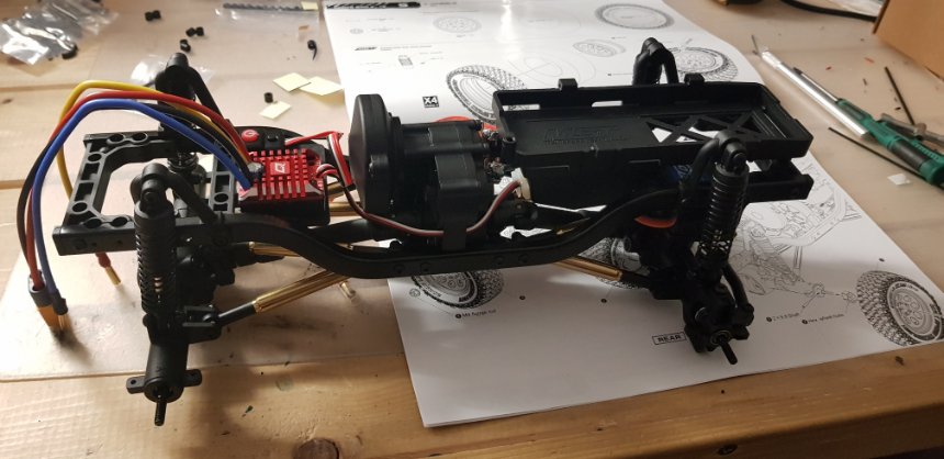

, de schuifmaat er maar bijgepakt. en wat blijkt.... alle links hebben verschillende maten en zijn te lang. Dus alle links weer uit elkaar en de spacers verwijderd. Bij de koperen links die ik besteld had zijn de spacers niet nodig omdat ze al verlengd zijn. Tevens blijken er dus 3 maten te zijn. Na wat gepuzzel de juiste maat link op de juist plaatst gemonteerd op het chassis en voilla alles staat recht en veert weer zoals het hoort. tijd voor een klein vreugde dansje na 2 dagen gemopper. gelijk ook maar het rode kastje aangesloten waar van ik even niet op de naam kan komen...

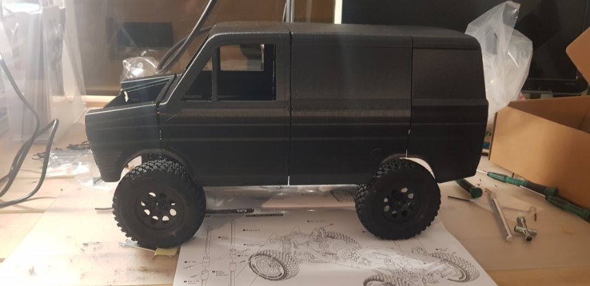

Nu het chassis zover klaar is, even de standaard wielen eronder en de body erop voor de foto.

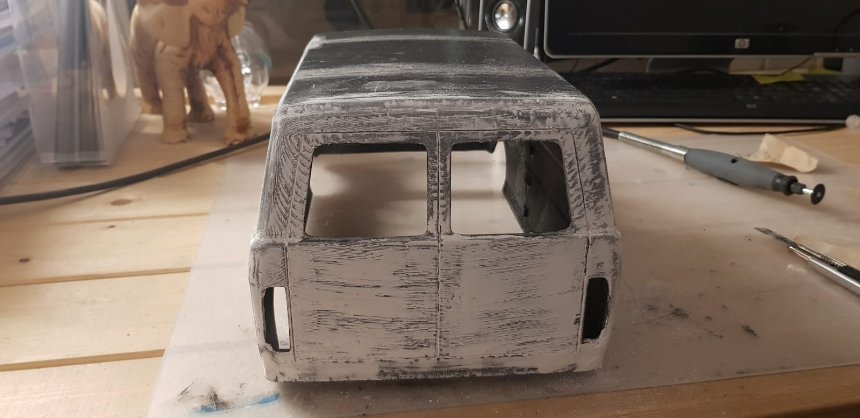

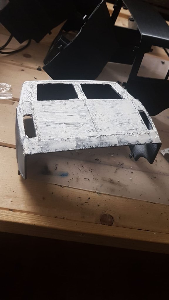

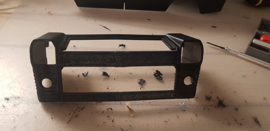

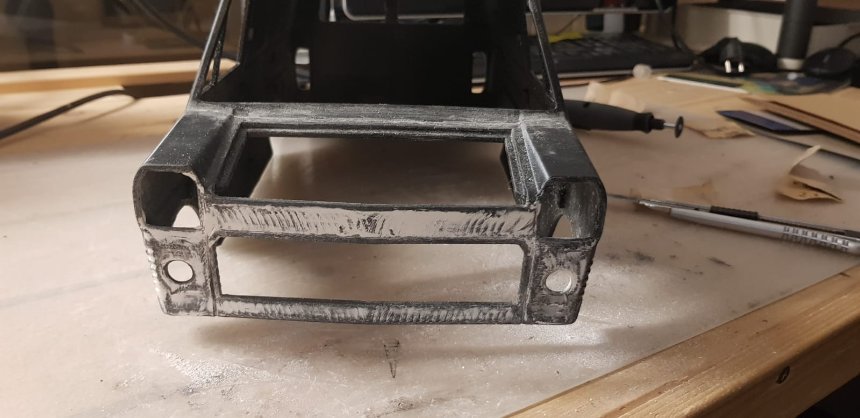

De body is in 4 delen geprint en er moet nog het nodige aan gedaan worden. Met name de neus en de kont hebben nog veel ondersteuningsmateriaal vanwege het printen.
Eerst begonnen met zoveel mogelijk restmateriaal weg te krabben en schuren. En daarna de eerste plamuurlaag erop gezet.

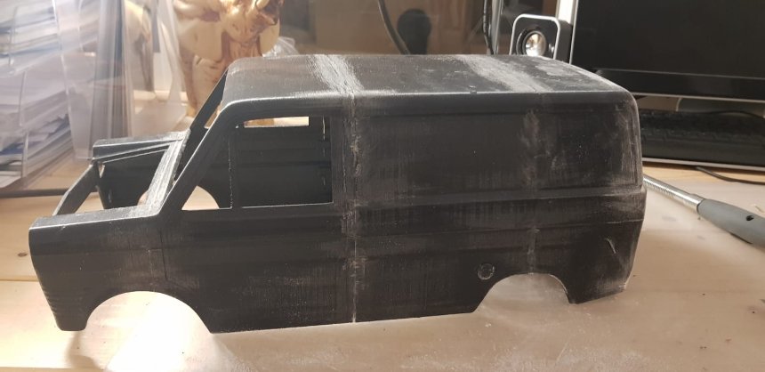

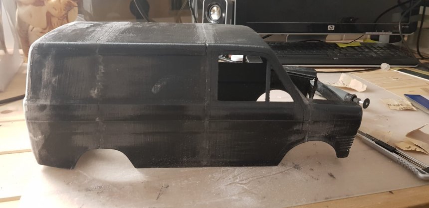

na het eerste schuurwerk de bodydelen aan elkaar verlijmd met 2 componenten lijm waarna de body in zijn geheeld geschuurd kon worden. De body is nu klaar voor de eerste laag spuitplamuur en nog vele uurtjes schuren..... lekker therapeutisch bezig zijn

volg deze build prachtig jammer van het akkefietje met de links maar hele mooie bouw
Re: Ford Transit mark 1 op MST cmx chassis
Goed bezig broer.
Enne...
Enne...
Dat is je ESC oftewel je snelheidsregelaar. Hobbywing 1080.tijd voor een klein vreugde dansje na 2 dagen gemopper. gelijk ook maar het rode kastje aangesloten waar van ik even niet op de naam kan komen...
